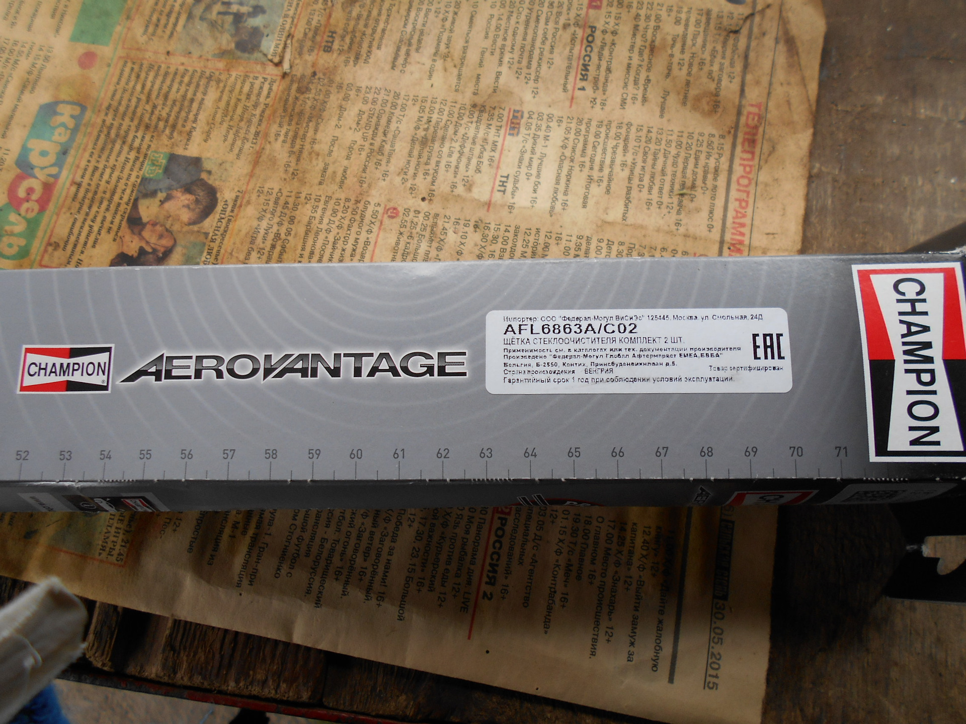

Итак встал вопрос, что же взять на замену стоку? Цена за оригинал (впрчем как всегда) превосходила разумные пределы. Вспомнил, что "чемпион" делал неплохие каркасные дворники, решил купить такие.
Нужно сказать, что чемпионы рассматривались, как альтернатива бошу серии "аеротвин", отзывы о которых были противоречивыми, т.к. люди покупали продукцию, как китайского, так и бельгийского производства. Поэтому решил не играть в лотерею. Нужно отметить, что практически вместе с чемпионами были куплены ваговские резинки.
Два года эксплуатации убили и эти чемпионы. Про один из недостатков могу сказать — скрипят при перекладке в верхнем положении, когда недостаточно влажное стекло (странно, хоть и графитовые). Чистят по лету нормально.
На видео слышны эти попискивания.

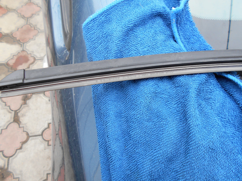

Весной 2018 года достал из загашников резинки от вага
Понравились, напомнили новый оригинал, посмотрю, как переживут зиму.

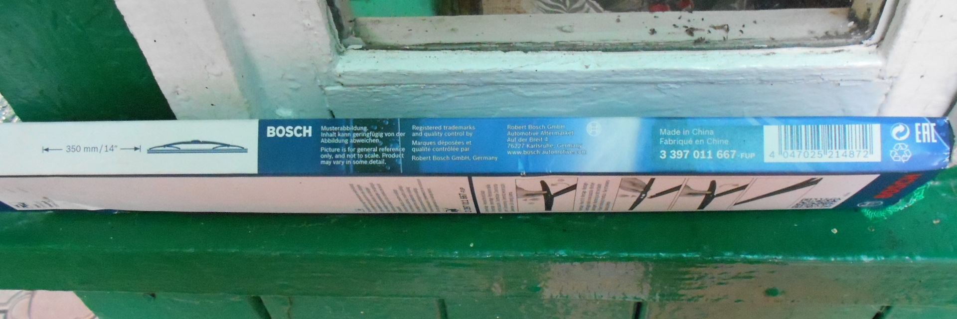

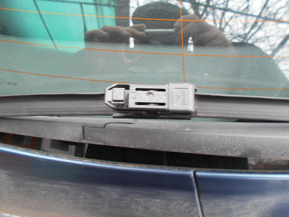

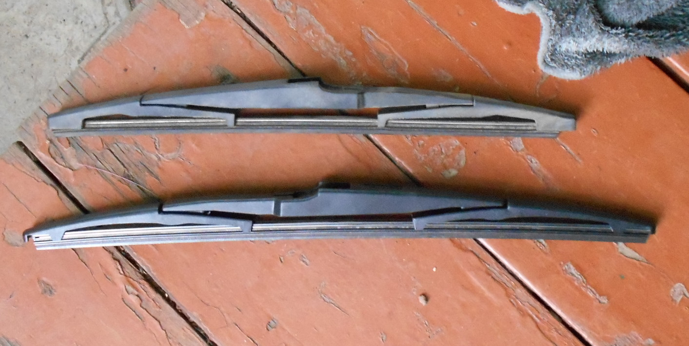

С задним дворником было намного проще, резинка рассыпалась в труху. Была попытка его разборки (удачная), вставил туда какую-то дешевую резинку, но она не подошла по профилю (нет люфта или свободного хода).
Апгрейд напрашивался сам собой.
Хочу сразу предупредить — такой апгрейд подходит только для владельцев 5D (хетчей), на ST (универсале) удлинённый дворник цепляет за доп. стоп.

Как ведут (вели) себя чемпионы?
в теме в принципе все написал, на видео слышно поскрипывание при перекладке.

Именно такие резинки стоят в новых оригинальных дворниках (они отличаются от тех что установлены с завода), и дворники похоже эти же.
какие резинки — не понял, ваговскиее?
Нет, с надписью belgium
у меня на фото с надписью "бельгиум" чемпионы с "графитом", а сток вроде был просто силиконовый.
Я это понял, на новых оригинальных дворниках в коробке opel/gm именно такие резинки. Они отличаются от тех что стоят с завода, а с завода стоят ваговские резинки.

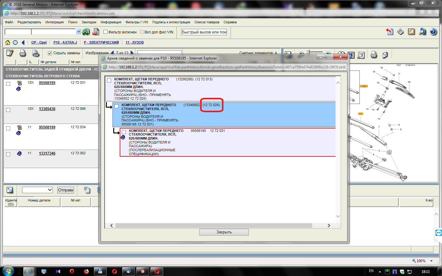

с завода вроде бош шёл всегда, у енго и артикул жмовский есть
12 72 028 (3 397 007 540) КОМПЛЕКТ ЩЕТОК СТЕКЛООЧИСТИТЕЛЯ
для сравнения
Bosch AeroTwin A 540 S код: 3 397 007 540
Нет, это не этот кросс, в скобках даже не джиэмовский номер. 12 72 028 действительно делает бош, и резинки там стоят vag. 3 397 007 540 это уже другик дворники.
понял, я уже запутался в терминологии. Собирался уже картинку постить про артикулы жм<->опель
Все верно, но их не купить уже
1272031 ещё попадаются, но цена от 3500…
1272031 есть под своии кроссом 95508195, 1600-1700 рублей
На них сток резинки belgium, профиль отличный от vag, хотя vag влезает, колпачки vag не подходят, у этих щеток они как на чемпионах
ваговские колпачки (шли в комплекте с резинками) подошли на стоковые щётки (шли с машиной) :)
Да, на низ подойдут, потому что это 1272028
А на 1272031 не подходят.
спасибо, буду знать.
