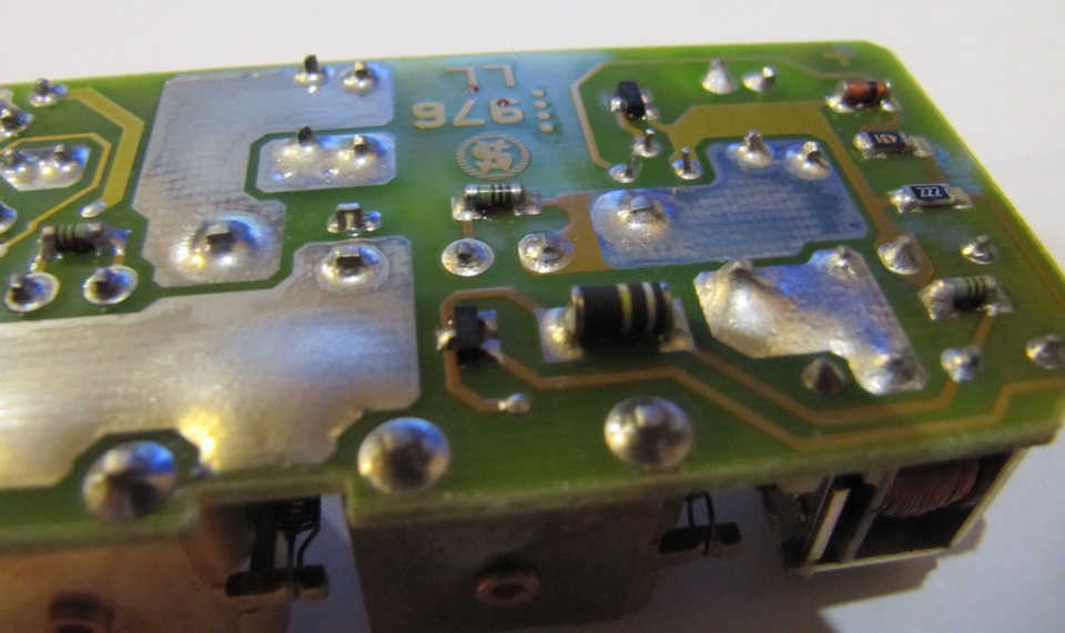

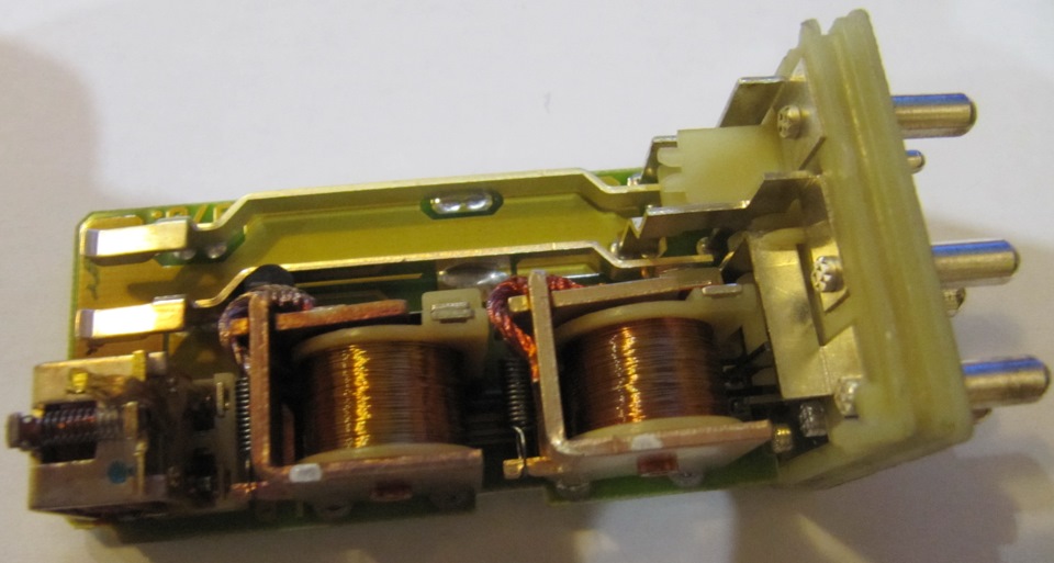

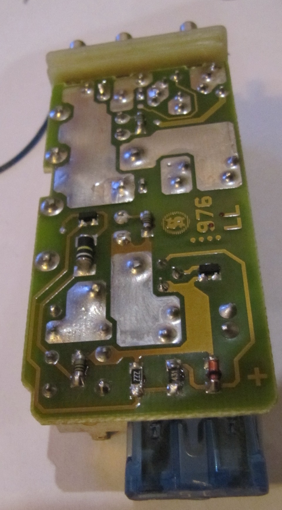

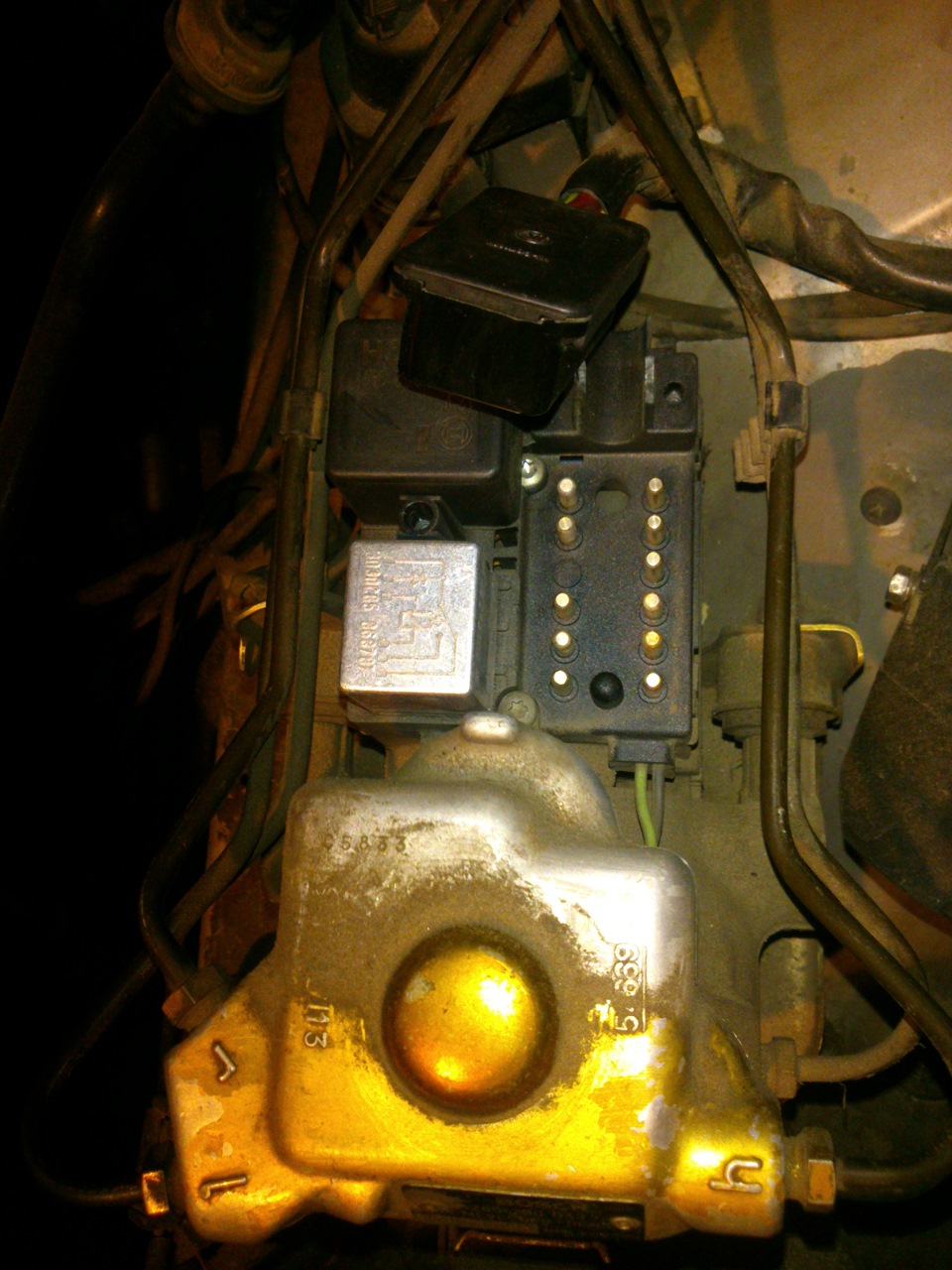

Ну а теперь о том что нашел я. Лампа горела сразу после запуска и не гасла вообще. Датчики в сторону. Постукивания по реле перенапряжения и гидромодулю ничего не дают. Начинаем с проверки питания. В силу неудобности месторасположения реле перенапряжения поиски проще вести на колодке гидромодуля. Открутить один винтик TORX и крышка снята. Еще два, и снят разъем.

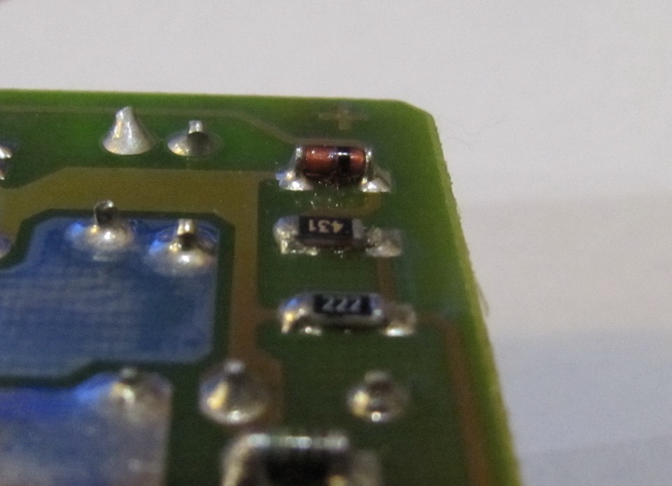

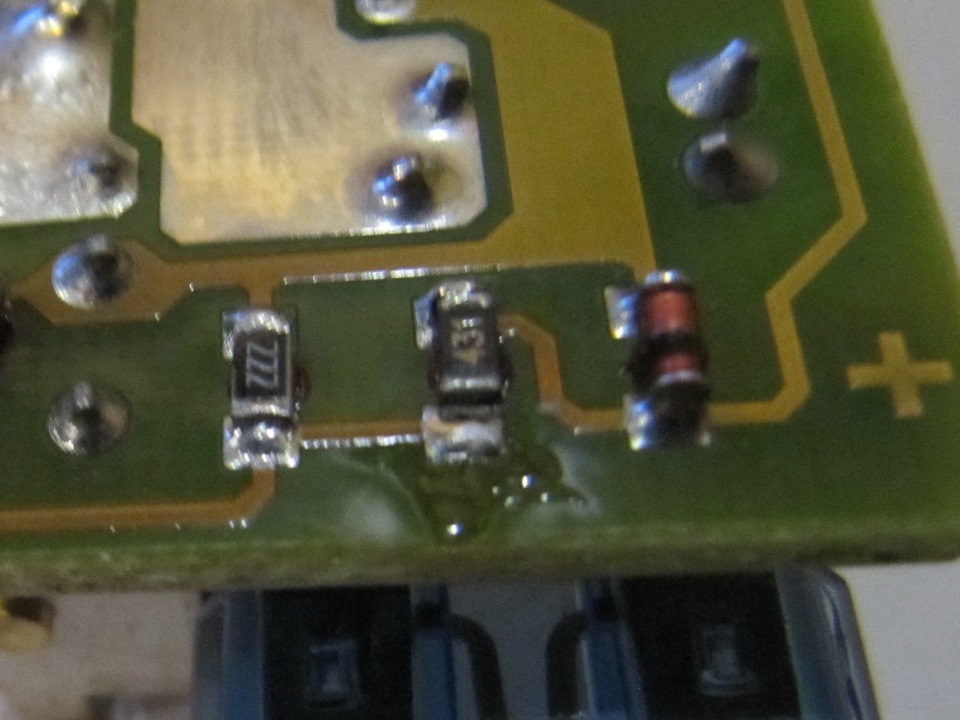

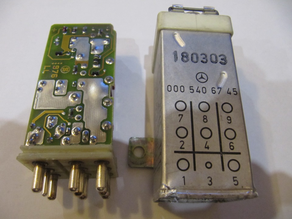

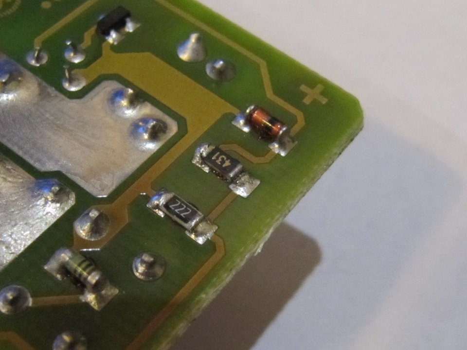

Смотрим питание на ногах 6 и 12 – есть. Теперь включаем зажигание и проверяем питание с реле перенапряжения. Опа, а там какие-то 1.6 В. Снимаем реле и звоним проводку до его 7 ноги с 10 на гидромодуле – целая. Ну вот и найден виновник – это реле. Вот и ладно, будем лечить. Как там в песне поется «Я знаю точно неразборное — разборно», берем нож и ковыряем корпус снизу дабы добраться до вместимого. Дело нетрудное, важно только в руку ножом не штрыкнуть. Ну а дальше опытный глаз причину нашел сразу – треснула пайка. Принес домой, подключил к блоку питания, поклацал, действительно одно реле не работает.
Здесь хочу сделать небольшое лирическое отступление. Реле у меня стояло оригинал, но не родное. Год 2003 набит. Это видимо «из тех лучших», где проблемы исправили. Но не совсем. Известный факт, одна из главных проблем электроники это перепады температур. В реле это особо актуально, поскольку катушки греются здорово. Да, за 10 лет пайка может и треснуть. Но есть одно но. В моем конкретном случае она треснула там где тонко, а точнее на месте заводского брака. При сборке резистор съехал относительно площадок и с одной стороны был припаян соплей. Вот вам и оригинал… Всюду есть место для рукожопого творчества.
Ну короче запаял я резистор на место как надо, пропаял еще несколько подозрительных мест и все начало клацать. Далее все собрал обратно, корпус для герметичности заклеил эпоксидкой. Вердикт: АБС работает, лампа не горит, я доволен.
