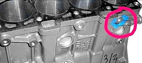

Теперь мне предстояло что то сделать с пластиной крепления модуля зажигания, вообще как ни гнул не выгибал и колхозил её — всё никак не вставало, не мог найти место, то тут что то задевает, то там что то мешает.Потом увидел отверстие в блоке и подумал а почему бы и нет?Ещё раз примерка на глаз того что мешает, а мешают доп.точки крепления кронштейна, я их отпилил
С низу отпилил болгаркой это заводское место за которое крепится пластина к блоку "козю", вместо этого просверлил пластину сверлом на 8мм вроде, изогнул её и прикрепил в верх ногами к блоку сюда
