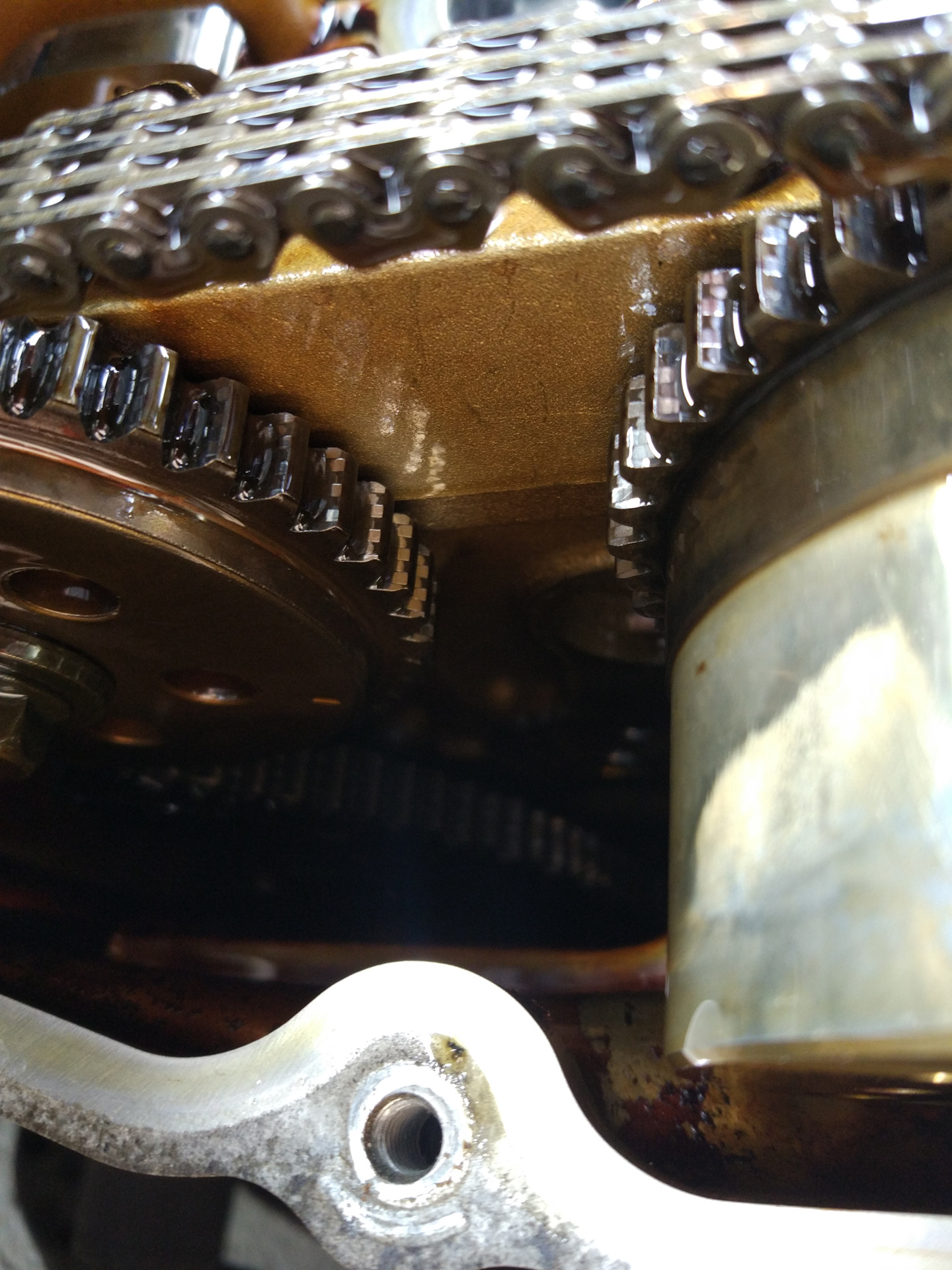

Менял цепь гидронатяжитель вышел сразу на 4 зуба.В тишине проехал ну наверно 200км, потом так же дизелит особенно накатом идёшь.У тебя тоже 4 зуба.Смысл менять?

Провис на фото так и будет после замены.Это норма.
звезду коленвала ты не сможешь поменять она сажается на горячую.
звезды можно поменять на распредвалах но у меня за 250000 км не особо большая выработка на них. для замены маслосъемных хорошо подходит рассухариватель от ваз 2108 и также съемник маслосъемных колпачков 2108
231212B000 звезду колен вала судя по статьям много кто берет, если она не меняется или сложно меняется или не вырабатывается то зачем ее менять?
У тебя такая выработка или больше?
