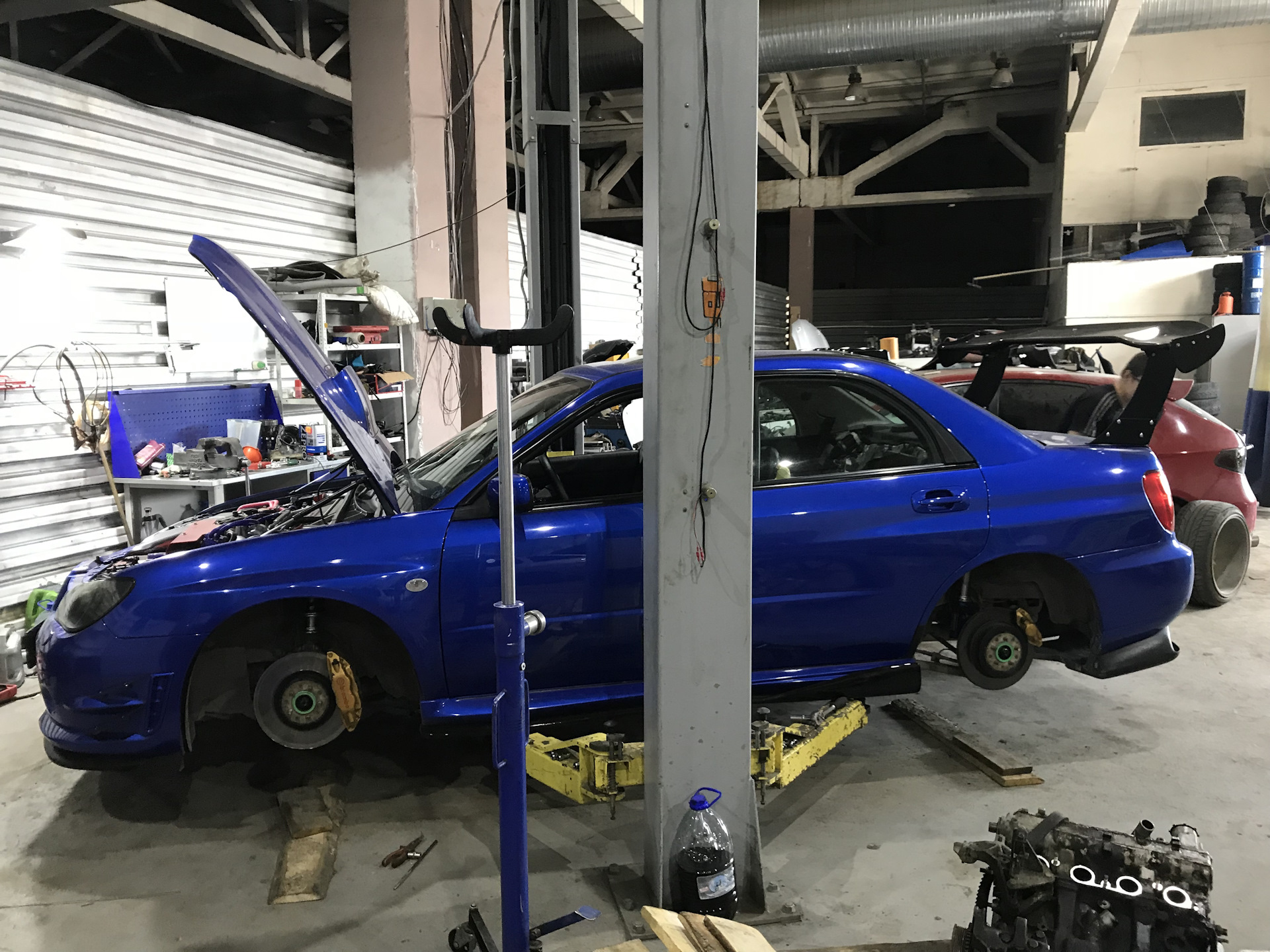

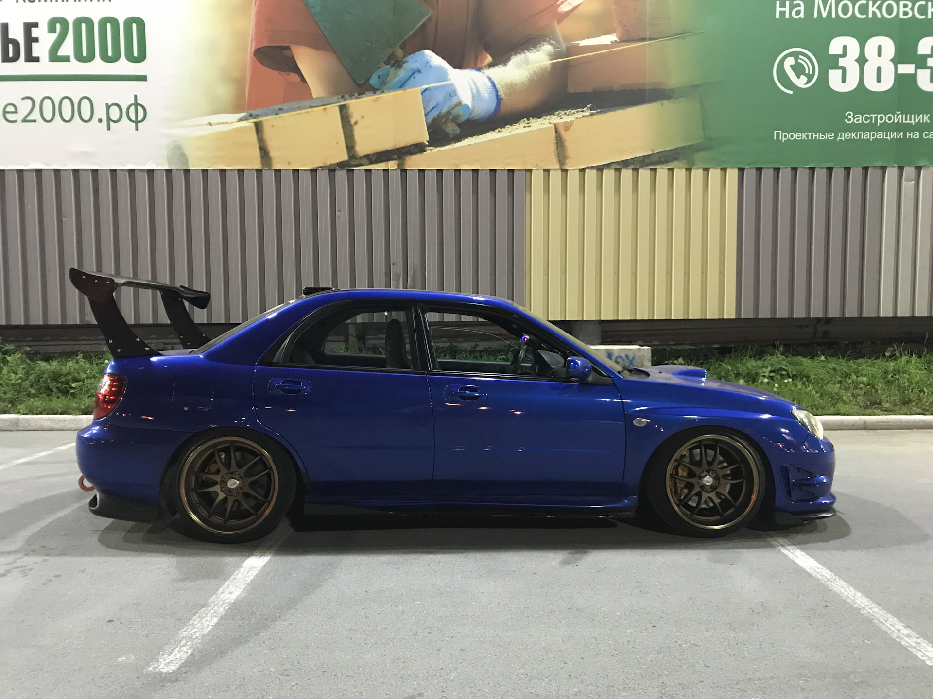

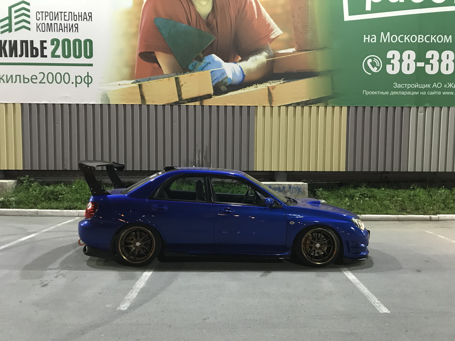

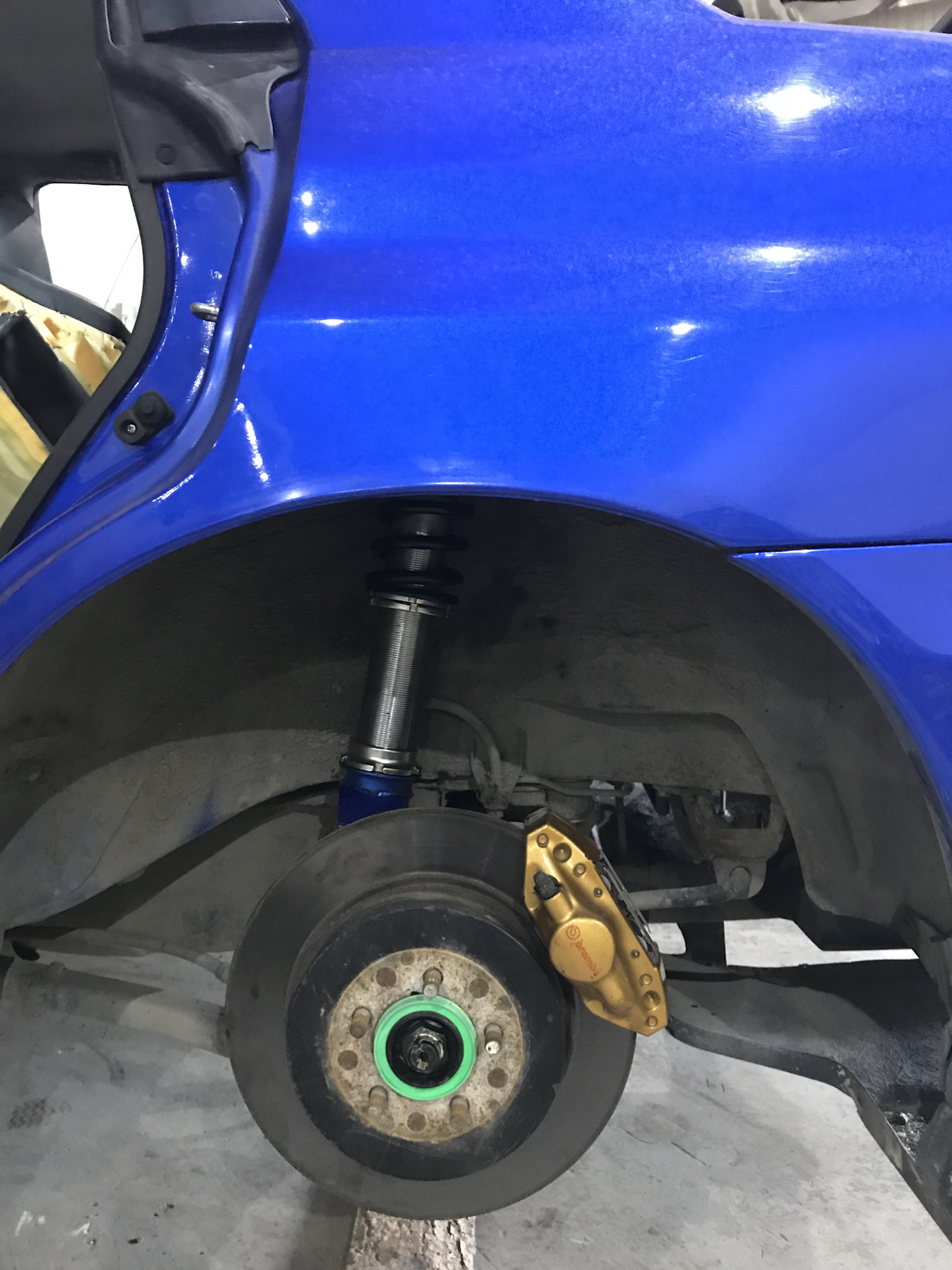

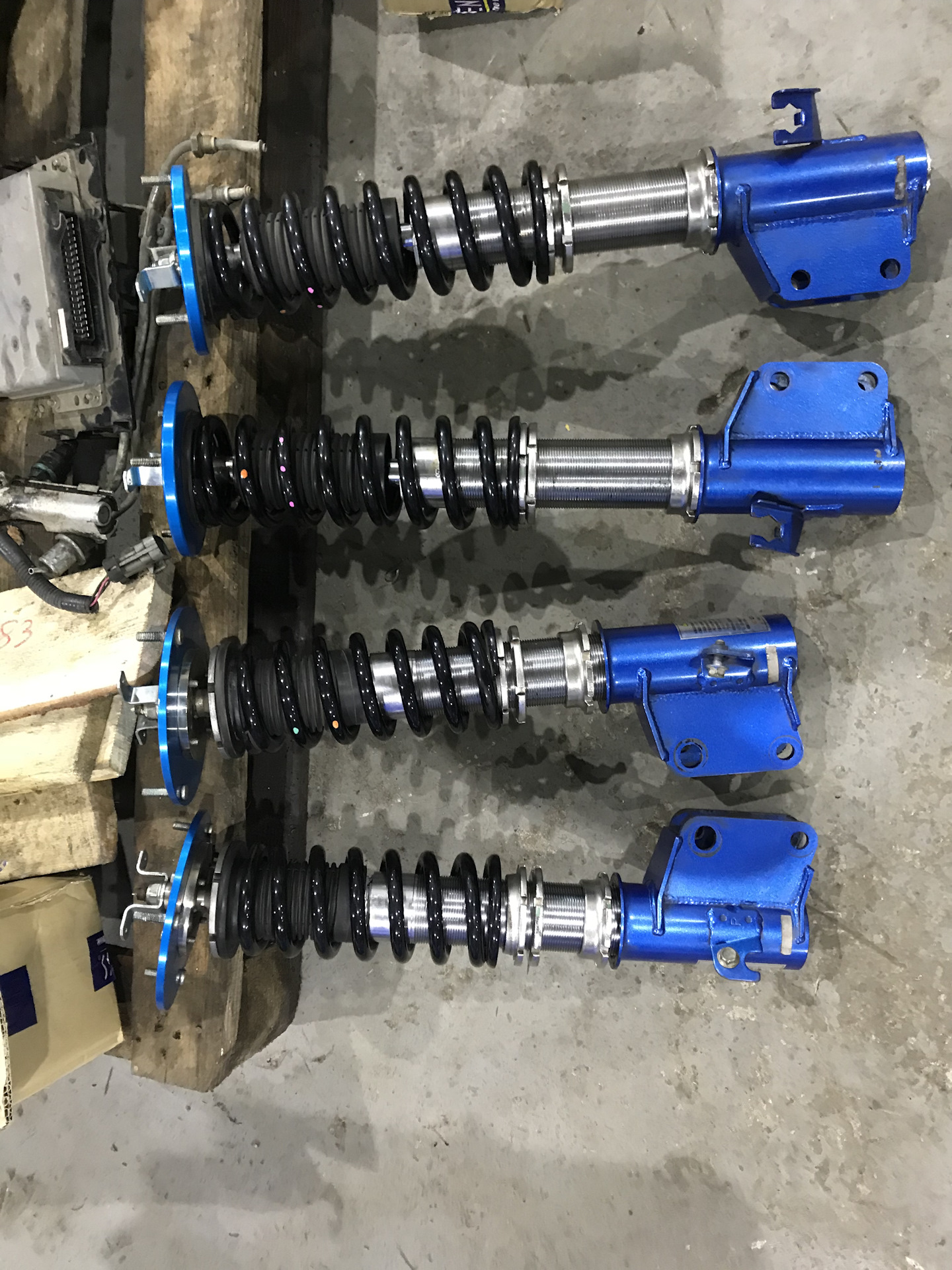

Итак первое что решил довести до ума, подвеска, взять полноценные фултапы, чтоб можно было дропать крутить вертеть как хочешь)) решил не скупиться и взять японскую подвеску, нашел б.у. вариант в идеале. 30тыр. берем! пару дней возьни и вуаля настроил дроп и жесткость как надо.

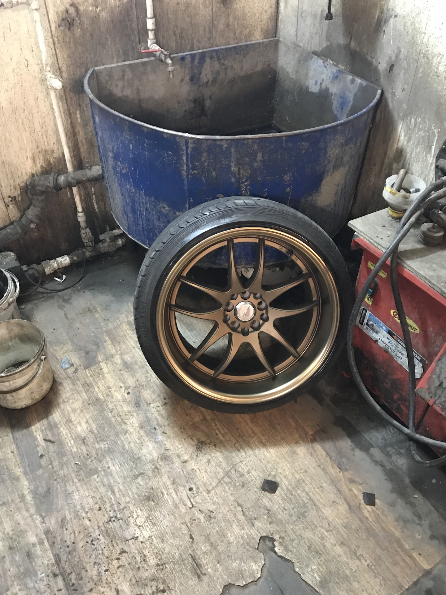

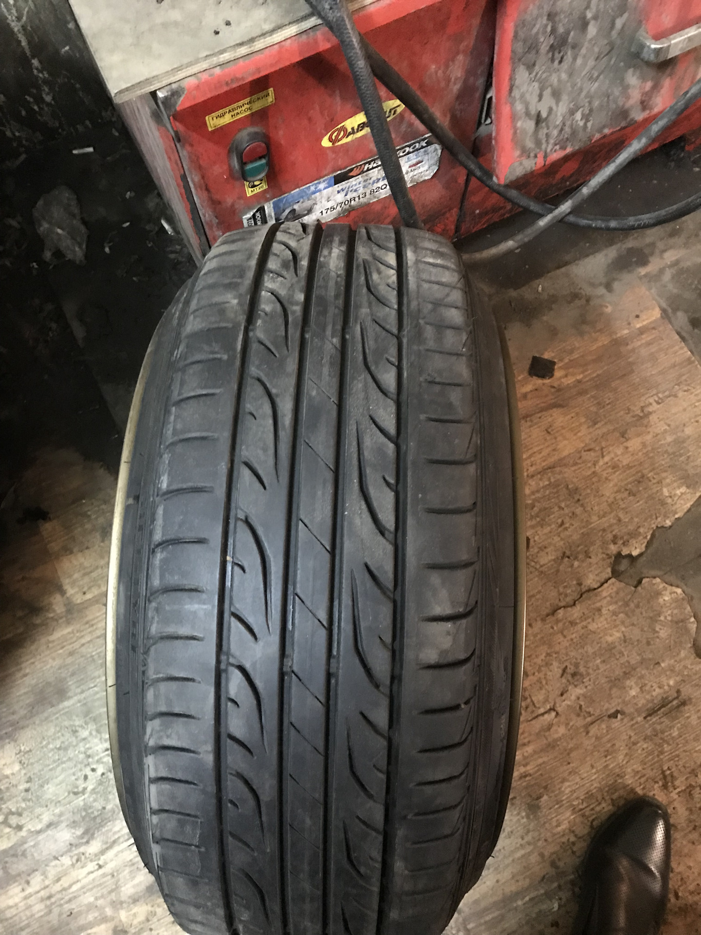

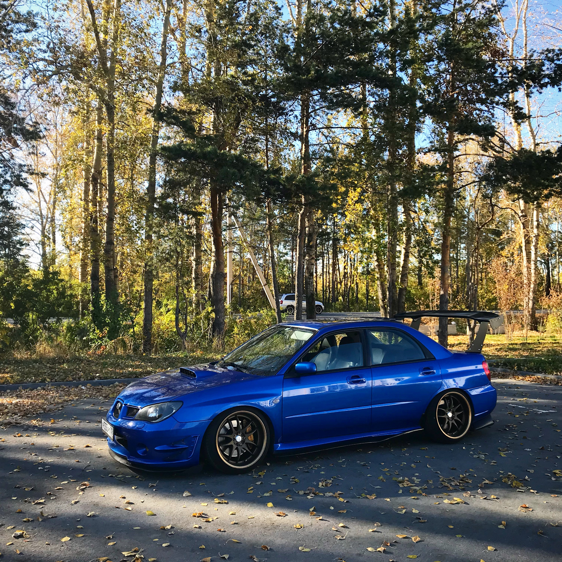

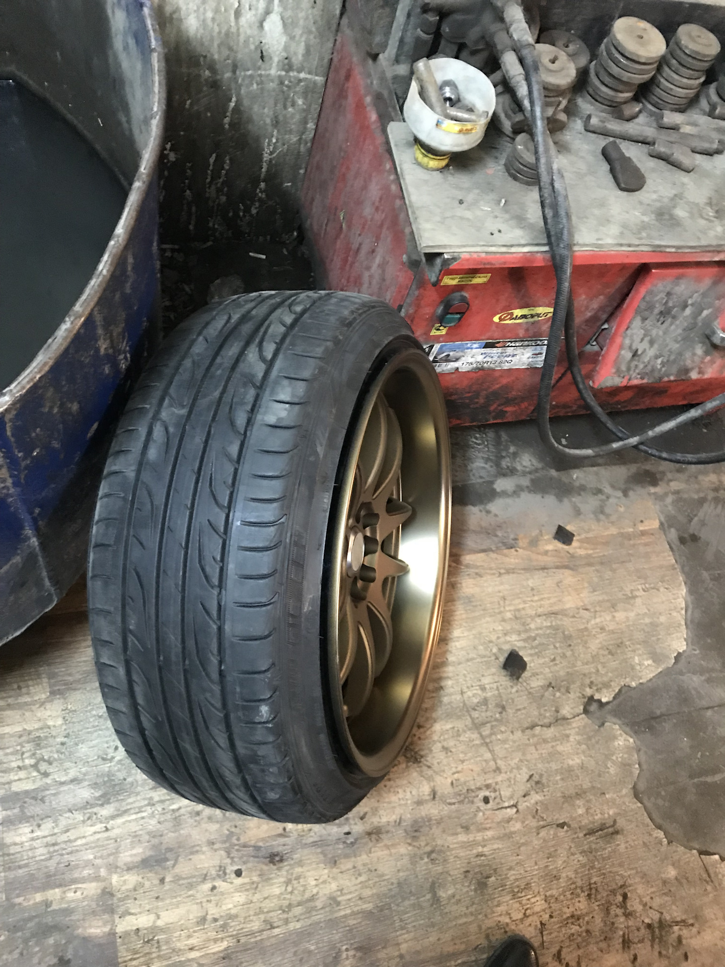

Затем захотелось чего то нового по дискам, и с полками, в идеале конечно cr kai cp2r но оригинал цена огого, поэтому пока китай, для оценки что и как, параметры р18 9.5jj et22 шире увы нет. резина данлоп 215-40-18 натяг как и хотел получился сочный.

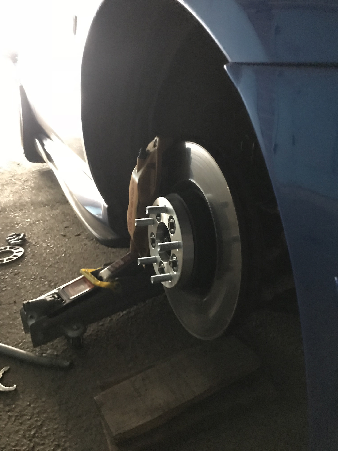

Боялся я что не встанут на брембо и прикидывал с проставкой 5-8 мм поставить, но как оказалось встает без проблем а вот колеса надо выносить еще наружу, поэтому проставки 25мм, потом еще накину 5мм

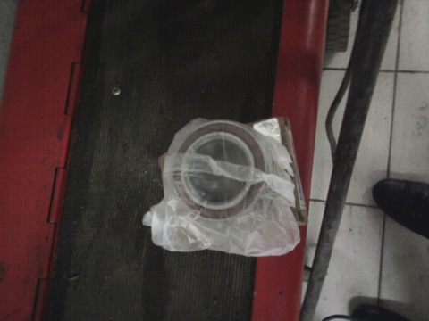

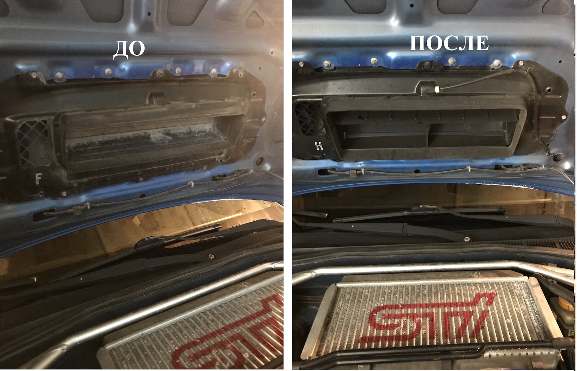

Между делом прикупил направляйку СТи, чтоб под кулек было все фен шуй.

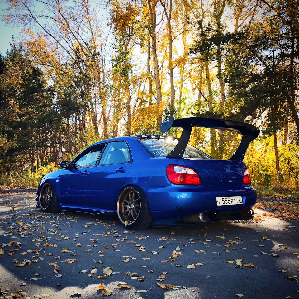

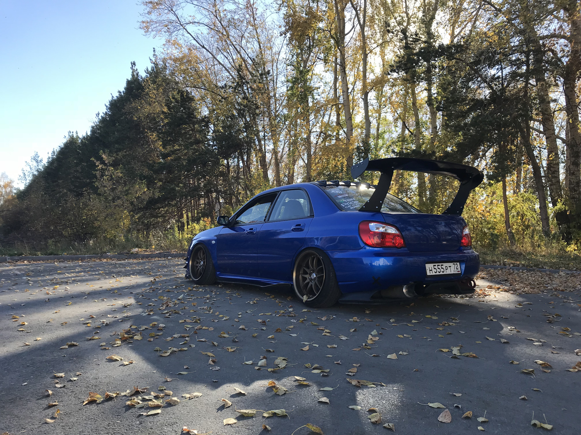

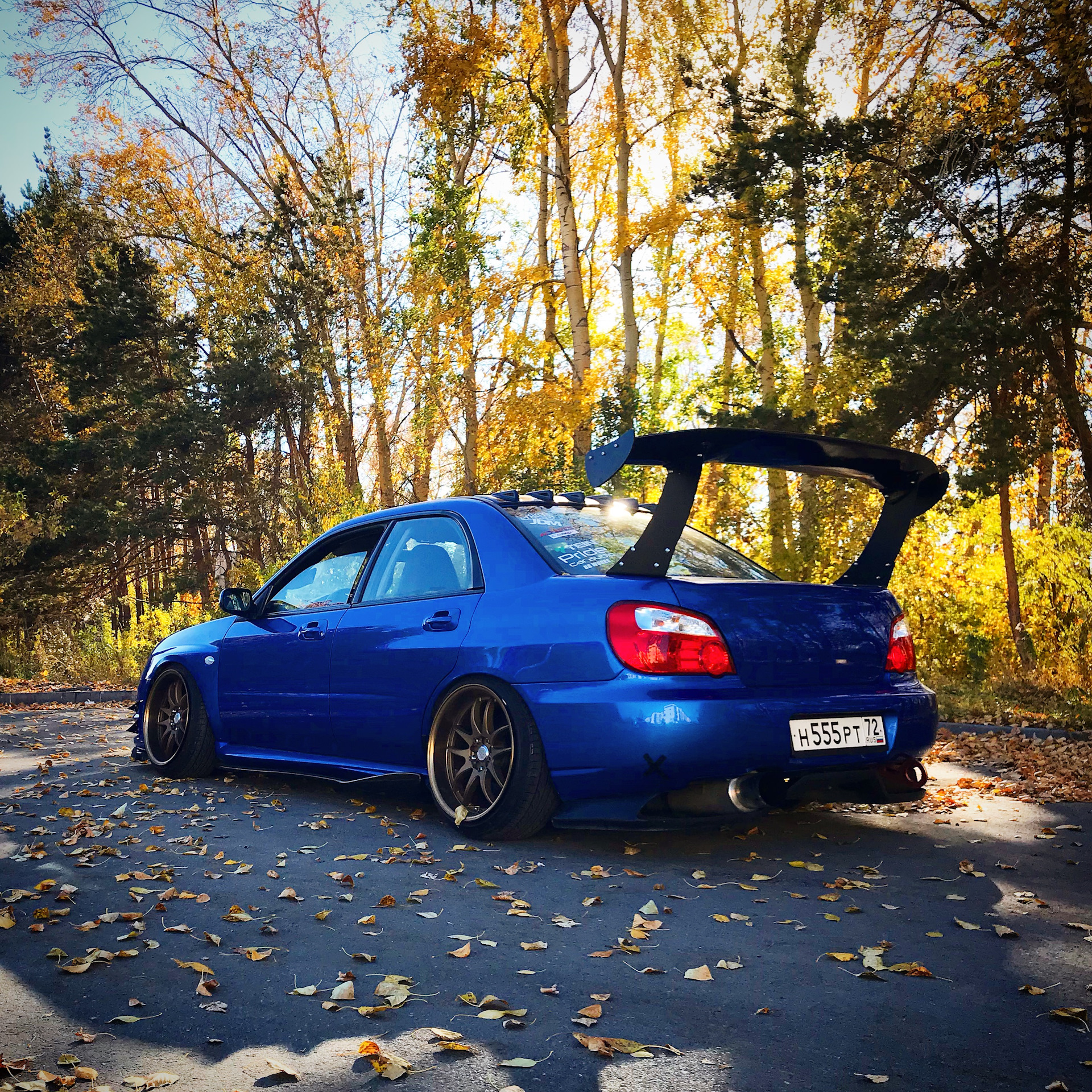

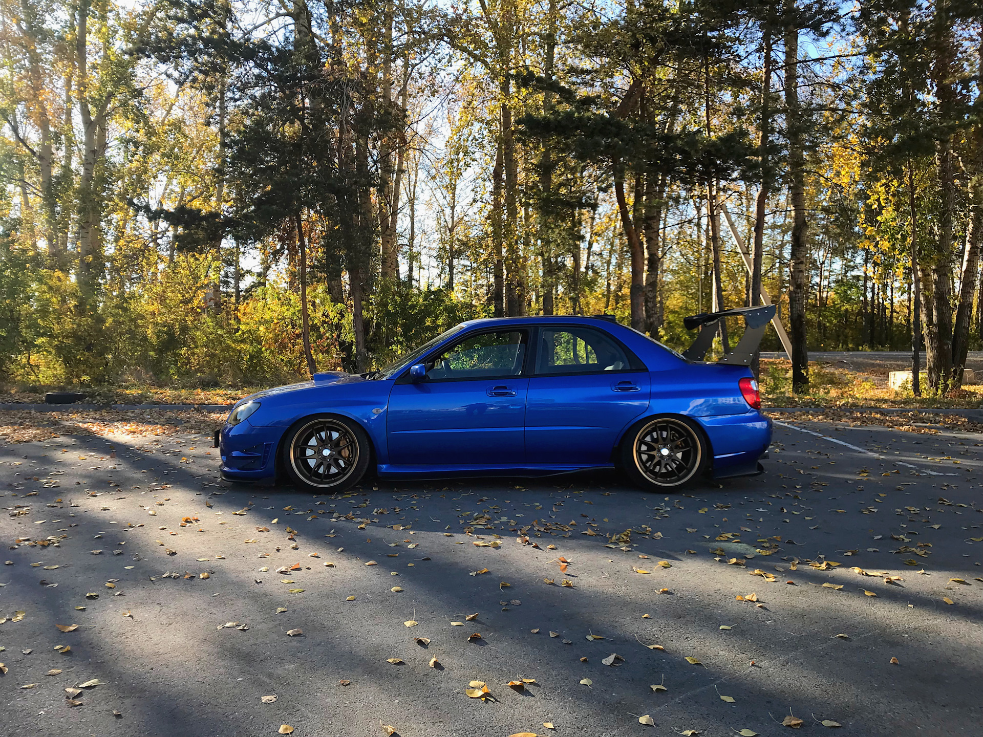

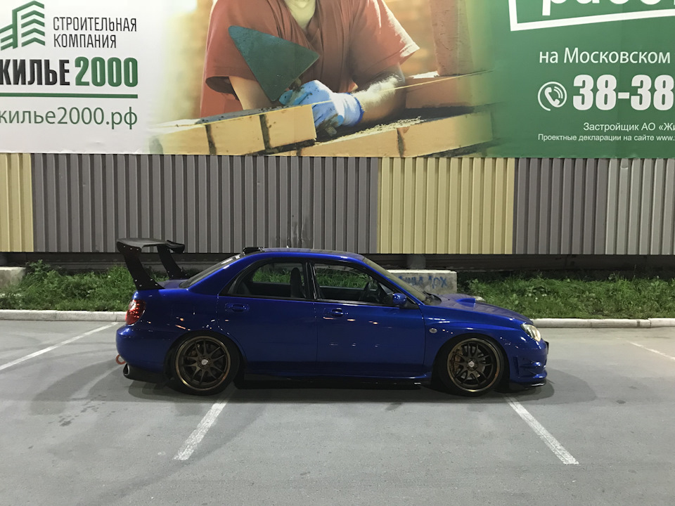

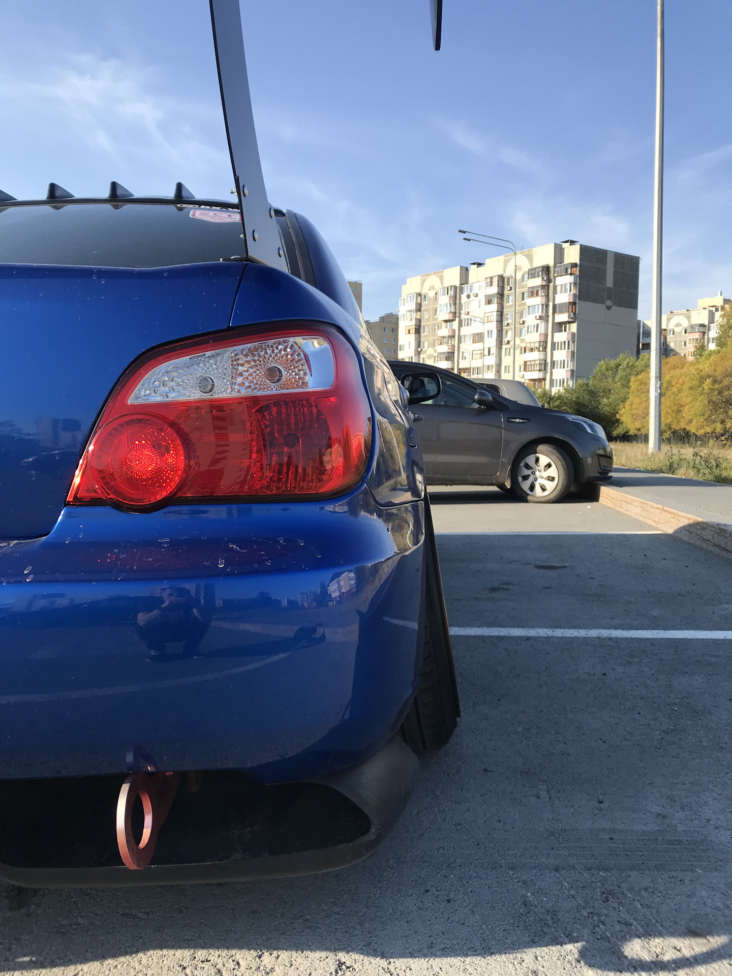

Ну и готовый вид, развал сделал -6.5 перед, и -7 зад
В след сезоне доделать мелочи еще надо будет а пока тачка на зиму в гараж.
Знаю, знаю, диски специфичны, цвет темный и лавка спойлер тоже не всем по нраву, но мне вроде нравится) всем успехов!)

Все классно!👍но спойлер убогий просто пиз…ц!это мое мнение, ничего личного!
спасибо, да все нормально) каждый со своим мнением ;)
Субарь четкий)но скамейка перебор братан
Ойй, как вы с этим развалом ездите…
Не, диски вообще пушка🤙🏽
с развалом такое себе)) сейчас уже по другому все))

Как такой развал можно намутить?
www.drive2.ru/l/9722721/
верхние ушки на стакане стойки вдоль распиливаешь, примерно одинаково, и заваливаешь колесо) еще я верхние болты меньшего диаметра ставил, на 12 заместо стоковых 14
Спасибо за подсказку, буду пробовать)
Круто что нашел фуллтапы в идеале почти за такой ценник)) я одни купил не фул, а просто спорт, перезаправить отвёз в про-стойку, а там оказался трабл с ними(( передние восстановили и заправили, задние взялись дорабатывать и не смогли. А сейчас нашёл во Владике другие на этот раз Фулл тапы, 26к стоят. продавца попросил перед покупкой показать на видео их работоспособность. Потому что первой покупки хватило))
кот в мешке. я первые свои винты Тейны взял убитые полностью. а с Куско повезло, конечно я обращал внимание на продавца, его рейтинг, отзывы и время на сайте, смотрел фотки, но всякое может быть. Что в итоге решил?)
Сделали видео работы стоек)) все отлично, так что решил взять)))
будем надеяться на лучшее, фуллтапы? какой фирмы?
Аполло) я хз что за фирма
ого, впервые слышу
диски сок) не в worldwheels брал?)
спасибо, жаль 10.5 нет) брал у baikalwheels на дроме)
да и 9,5 смотрятся очень даже жирно) спасибо, посмотрю) поздравляю с тапками!
да, на какое то время снизойдет на меня успокоение, пока не появятся варики 10.5 :DD спасиб
если найдёшь себе 10,5 я у тебя эти заберу))
окей) учту!))

тоже такую лавку хочу((((
можно сделать)) только она без диффузора будет голо смотреться
так и диффузор надо, только сам спойлер я хочу чтоб из бампера выходил
сейчас уже все научились делать)

Охренеть лавка. Но к развалу норм :)
в комплексе все норм выглядит, без развала, да даже с небольшим развалом не смотрелось, теперь получше стало))
Согласен.
Очень правильный выбор. Очень достойные колы. 👍🏼
спасибо, впринципе да нравятся, обкатал уже полет нормальный
Наоборот збс смотрится цвет чем с белыми, бери уже ориинал)
сейчас прикинул по параметрам какие могут влезать, возможно и задумаюсь если что будет по приемлемой цене)

Вижу форсунку в направляйке) орошение можно замутить)
ага, теперь можно да, только вот использовать я ее буду оч редко, посмотрим по след сезону) лучше замутить маслокулек)
