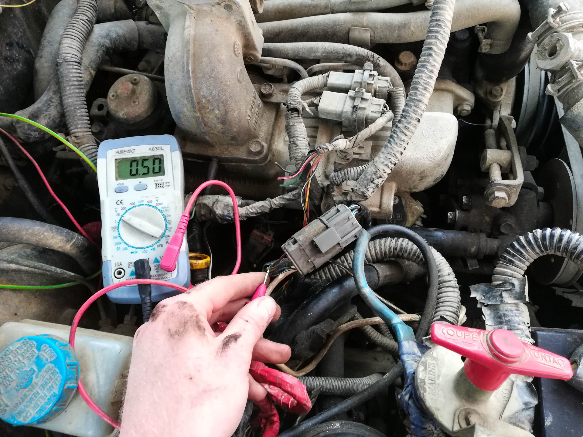

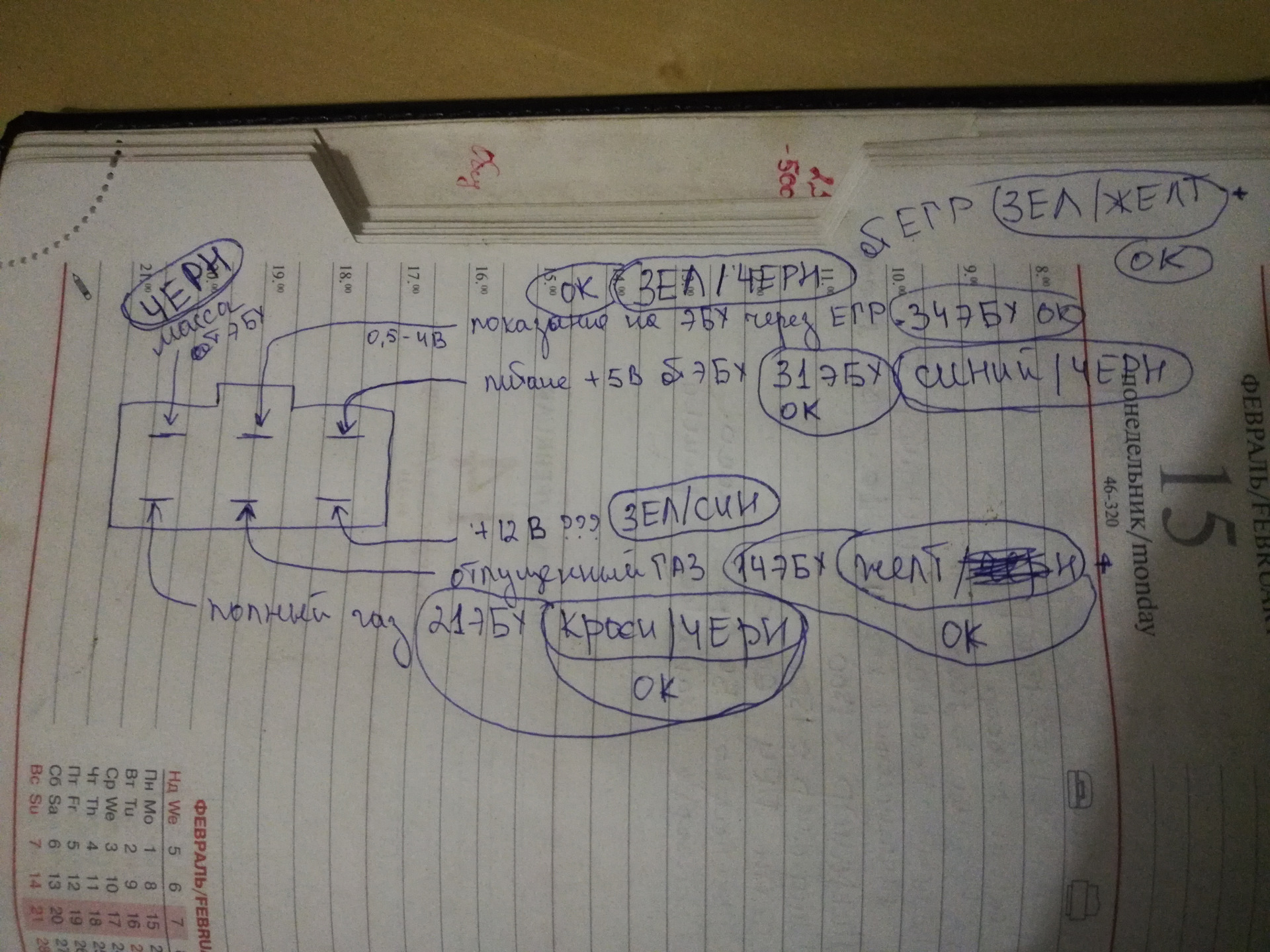

Вообщем пол салона разобрано.Было потеряно +5 вольт на датчик тпс, из за этого ни самодиагностика ни адекватная работы акпп.Четвертая скорость отсутствовала и блокировка гидротрансформатора соответственно тоже.

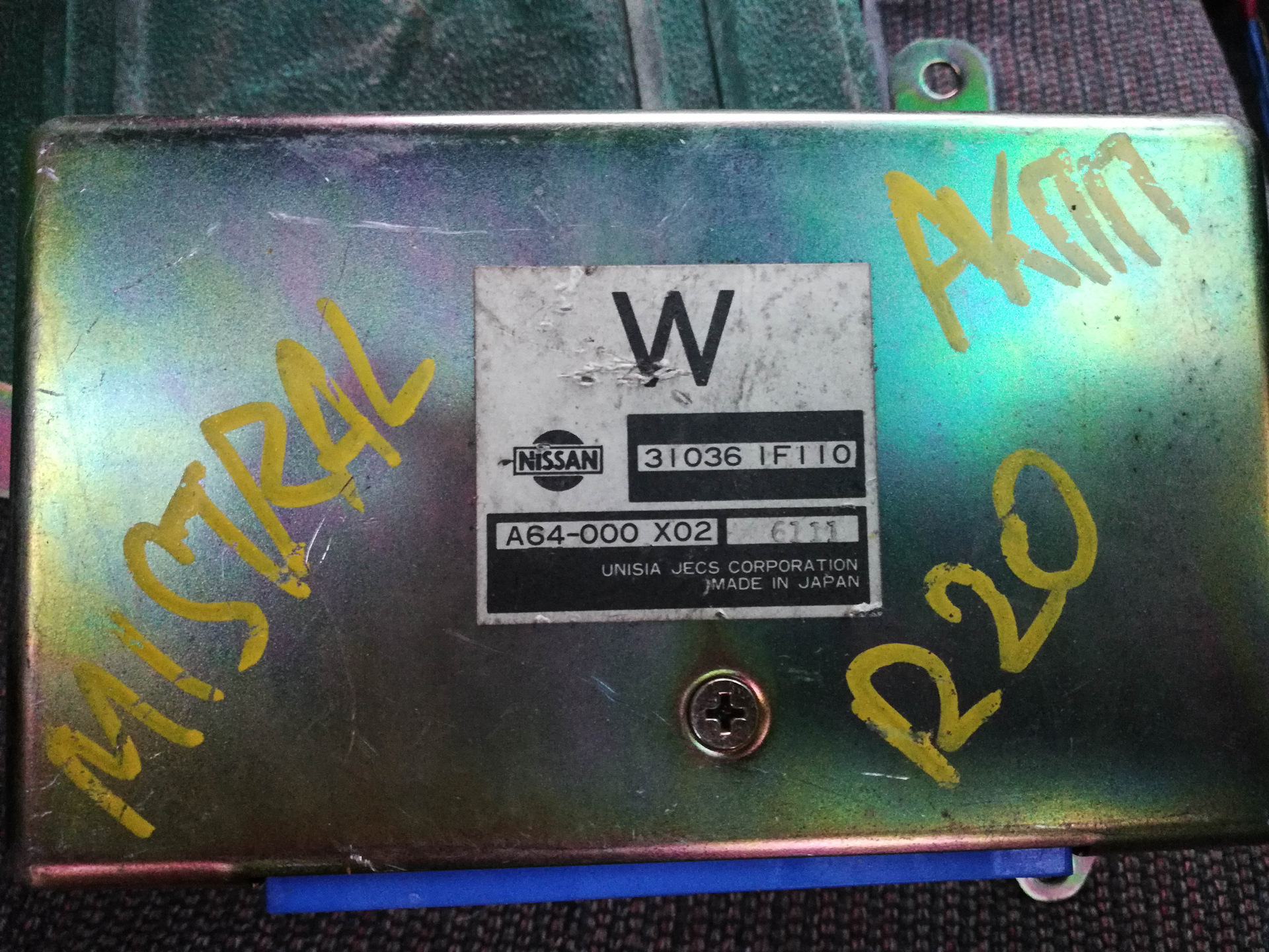

Покупал контрактные мозги акпп 1500 руб.
OEM ЭБУ по годам Mistral:
310361F100 год 02.1994 — 09.1994 TD27T.AT
310361F101 год 09.1994 — 11.1995 TD27T.AT
310361F110 год 11.1995 — 10.1996 W.AT
310367F700 год 10.1996 — … W.AT
Блок ЕГР (через него идет сигнал от тпс к ЭБУ) 400 руб.
Блоков егр куча номеров лучше брать тот который стоял.Либо соединяете G/B и G/Y на блоке егр.Они в разных колодках.

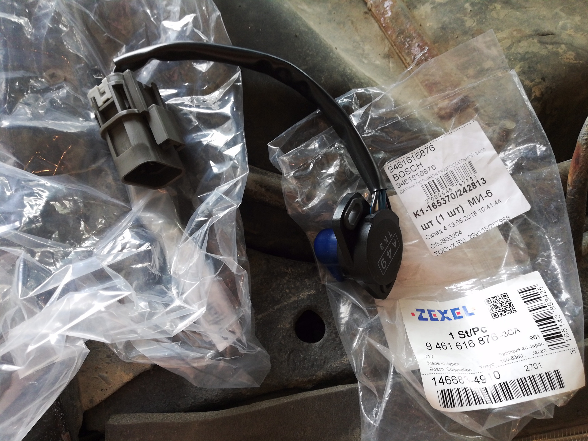

ТПС
OEM: 9 461 616 876 3CA оригинал Zexel по нему найдете заменитель Boch
Все нашел.Все заработало.
Четыре скорости отлично переключаются, ТПС настроил на 0.5 вольта.

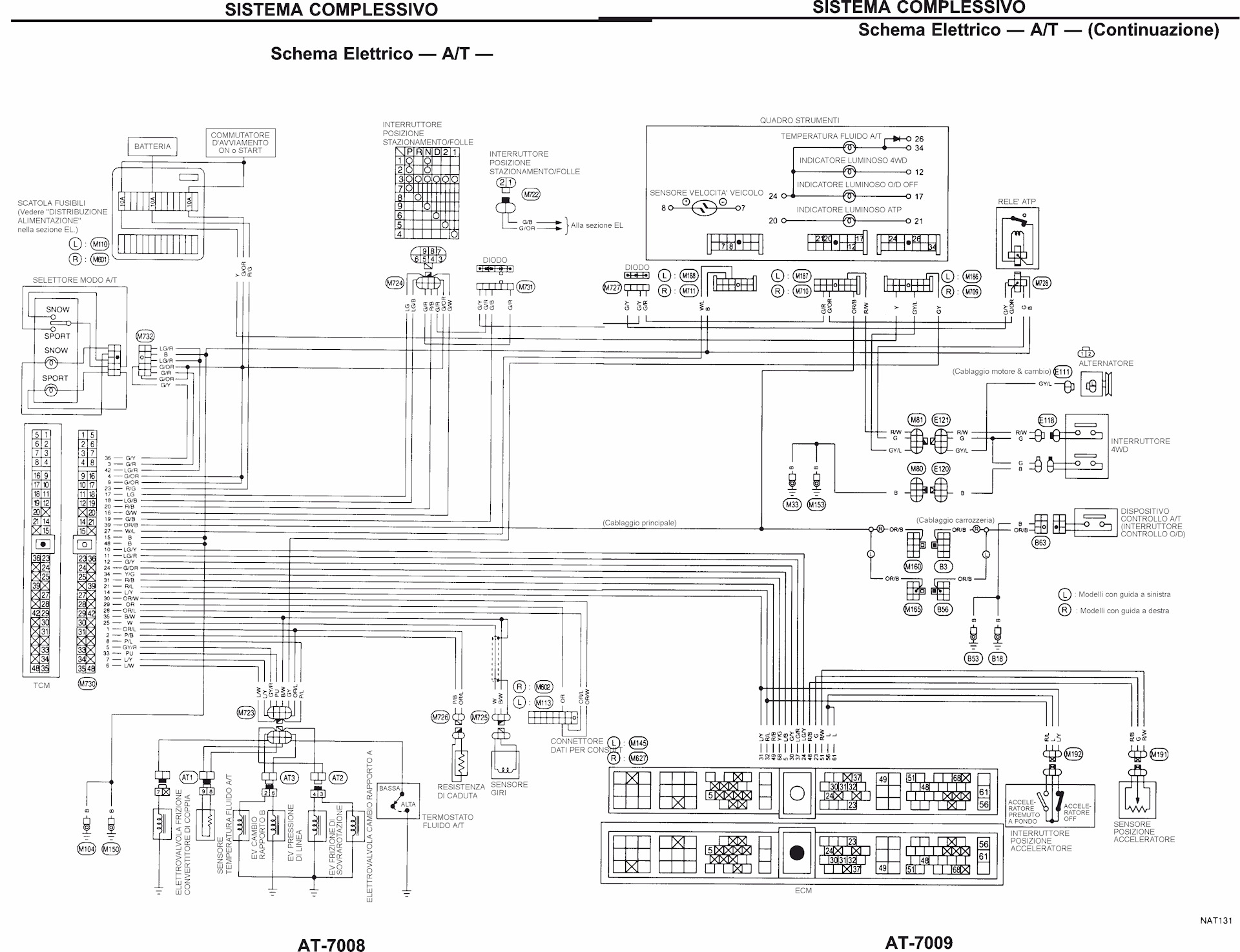

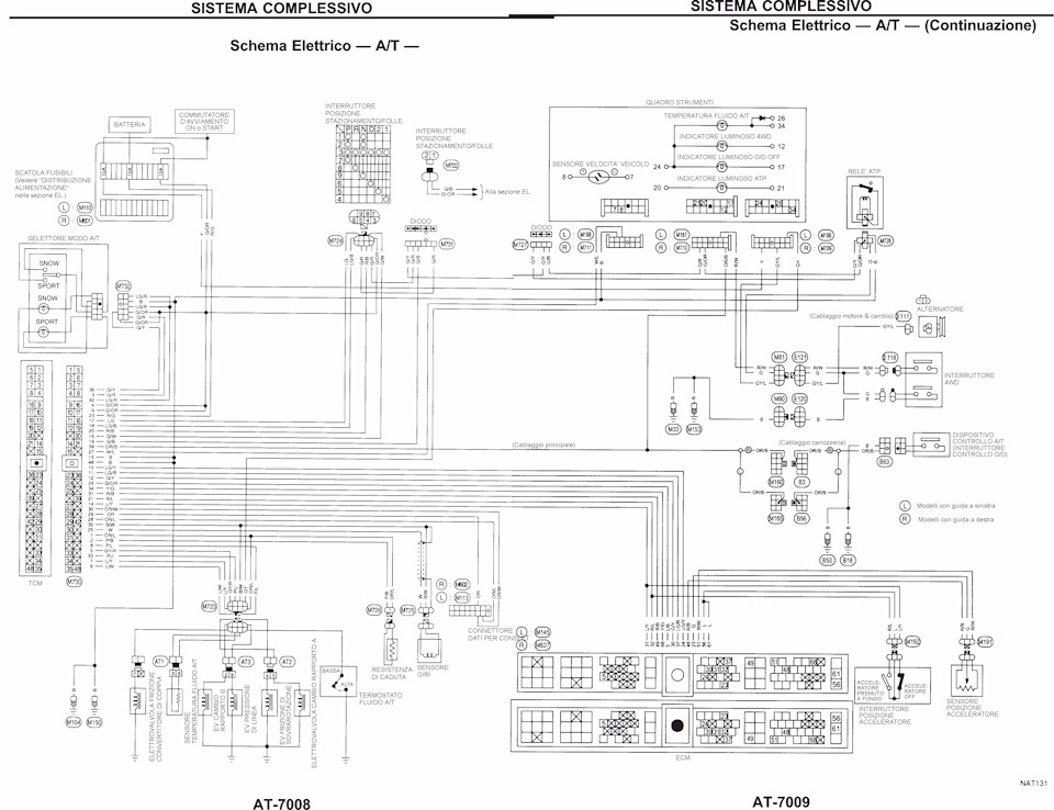

Как я нашел КЗ и обрывы описать не получится и бессмысленно.Схемы для тех кто самостоятельно хочет дать бой Jatco )))
Тыкай сюда. Запись об установке контрактной акпп от эльгранда с vg33
Учитывая геморройность нашей электрики и живучесть механики пусть схемы лежат здесь.Большая часть информации с терраноика собрана по крупицам.

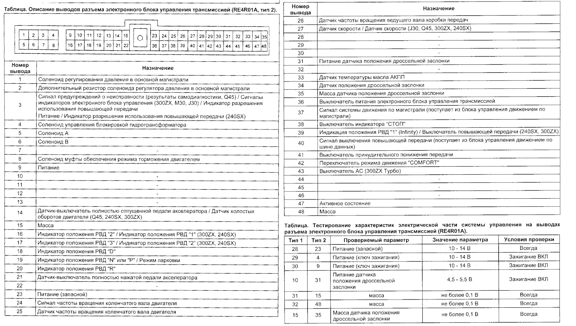

Вечер добрый. А есть познания как работает соленоид активации режима торможение двигателем? И как его проверить, этот режим

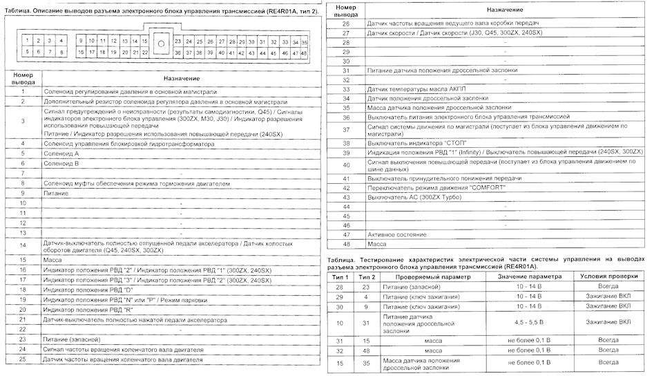

Помогите, нужна схема соединения эбу этой акпп (re4r01a) с эбу двигателя RB20DE.
Имеется ввиду связь подторпедной проводкой двух эбу: эбу акпп с эбу двигателя
Привет. Все давно уже в корзине. Ищите на сайте скайлайн или лаурель клуба. Я там находил полные мануалы и распиновки проклятой jatco
Распиновка
Ребята помогите пожалуйста распиловках Акпп ниссан Скайлайн RB25DE нужна
Скинь на почту файл схемы пожалуйста, ysen@ngs.ru
Добрый день, а распиновку соленойдов проверяли ?
На ЭБУ все ок.
Вообще вся распиновка совпадает.

К сожалению схема не совпадает с мистралем. На схеме отмечены провода 10-11-12 которых нет(в смысле их вообще там нет). Так же не совпадает распиновка соленойдов. Данная схема применима для eti мистраля полностью. Для мотора td2.7b применимо все кроме соленойдов (это пины с 1 по 8) и пинов 10-11-12 (они использовались для общения компа акпп и компа ДВС). Так же данная схема полностью копирует схему от nissan terrano regulus с моторами 2.7, 3.2 и раздаткой tx10a.
Не против я вставлю это в текст?

я под конец дня подтупливаю, 1994 год — это первая схема ? которая склееная ?
Вообще эта схема с рестайла с ti мотора, но она подходит.по крайней мере у меня все сошлось.
По цвету я не ориентировался, по пинам.
