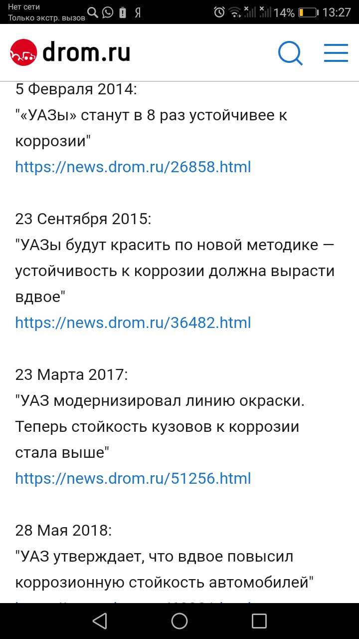

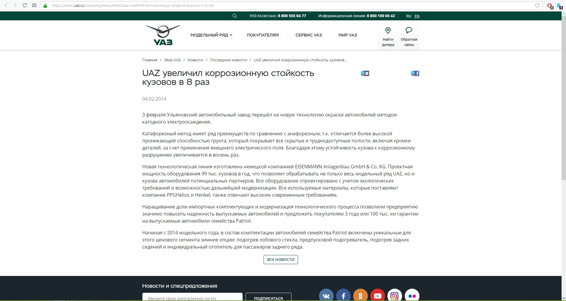

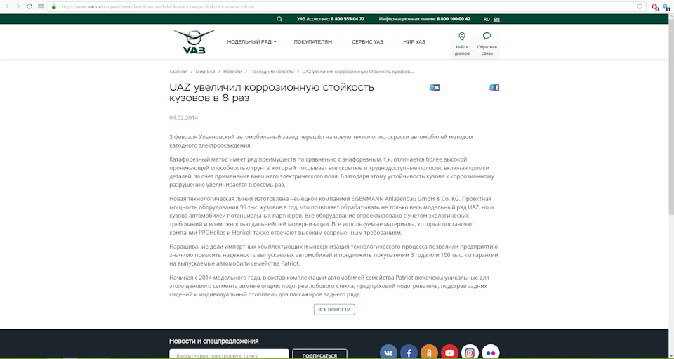

В 2014 году, Ульяновский автозавод громко объявил о модернизации линий, ответственных за подготовку к окраске, и саму окраску.
Повышенная стойкость к коррозии, случилось то, чего многие, и я, в том числе, ждали, ура. И весной 2015 года я купил новый УАЗ Патриот.

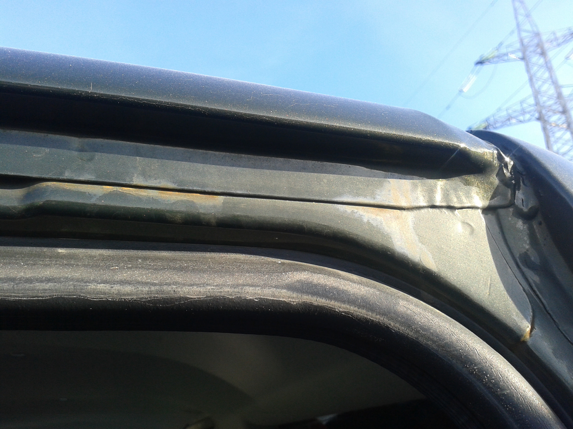

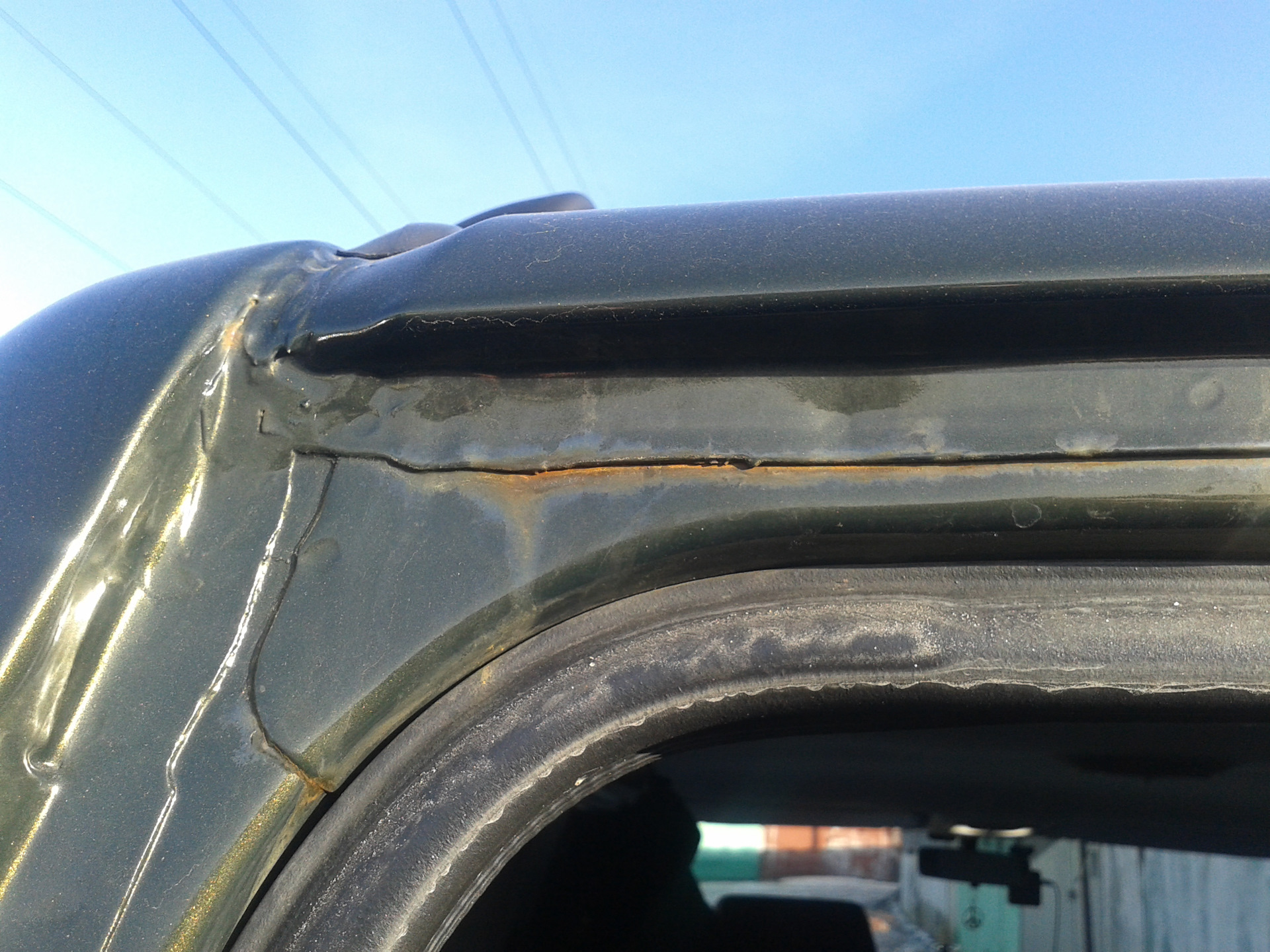

Первые тревожные звоночки раздались следующей весной, открыв дверь багажника, я увидел потёки ржавчины из под стыков кузовных элементов.
Автомобилю на тот момент было чуть более года, поэтому при очередном визите к дилеру, я ткнул пальцем в обнаруженное безобразие, и спросил — что делать будем?

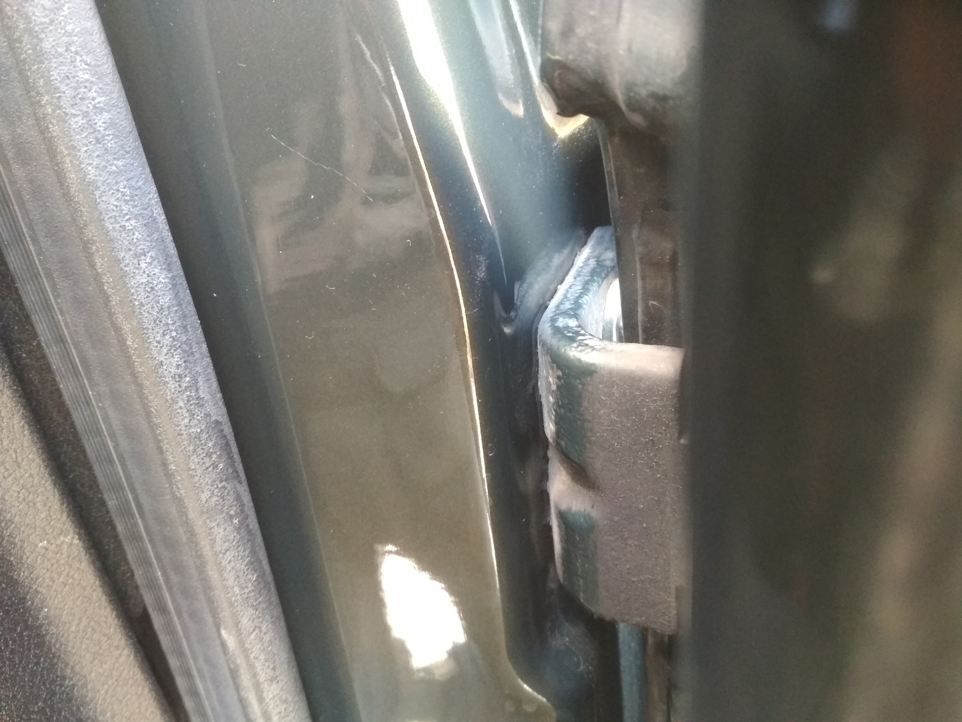

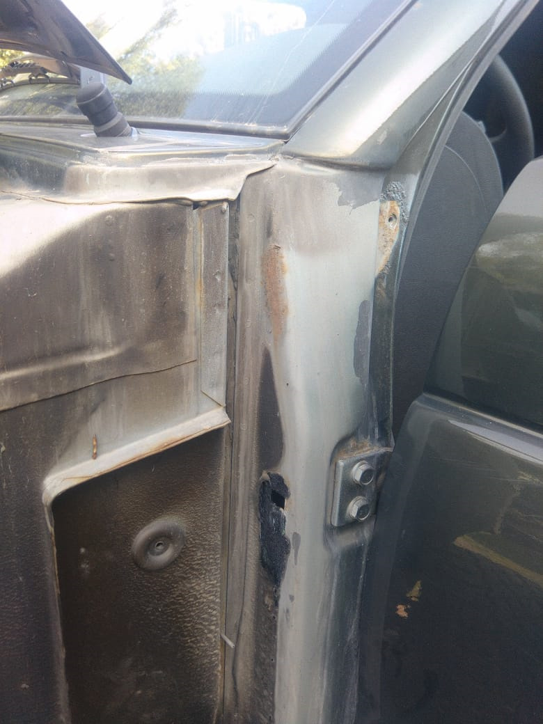

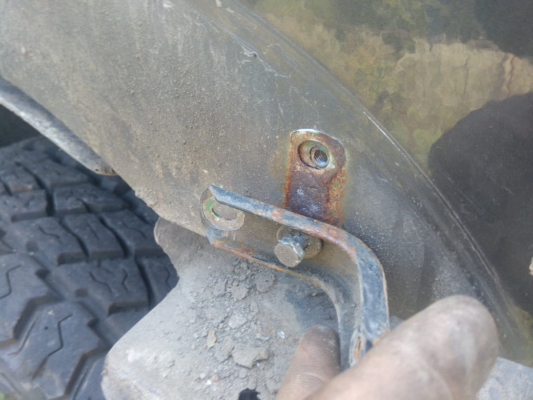

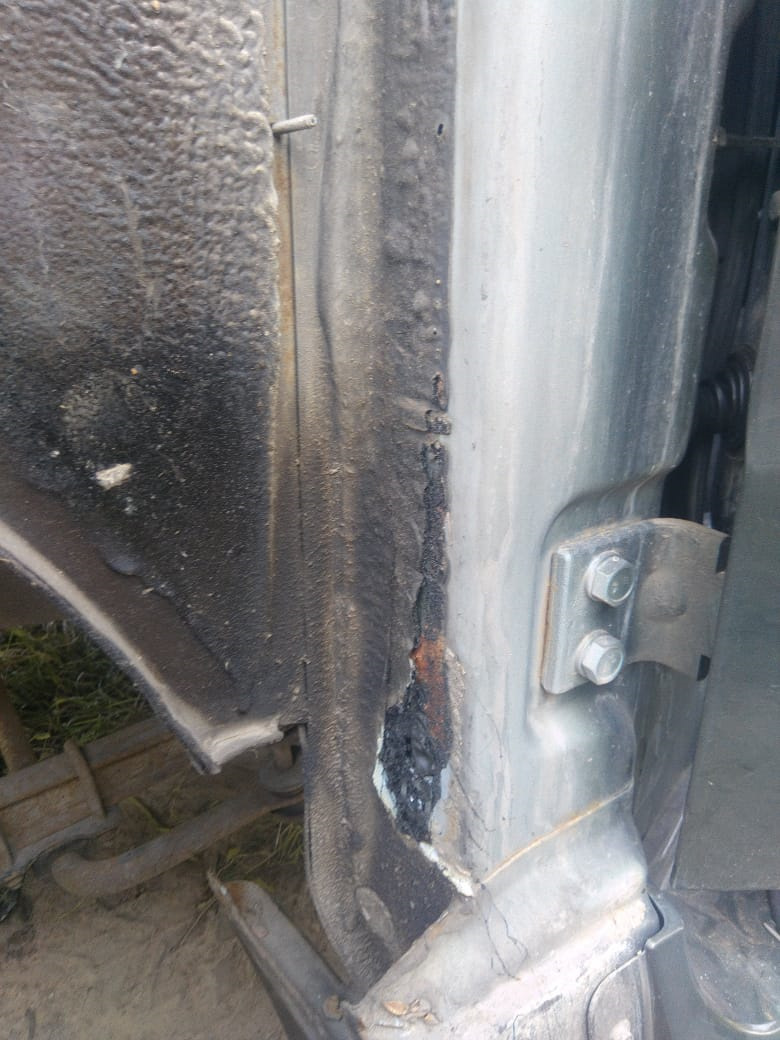

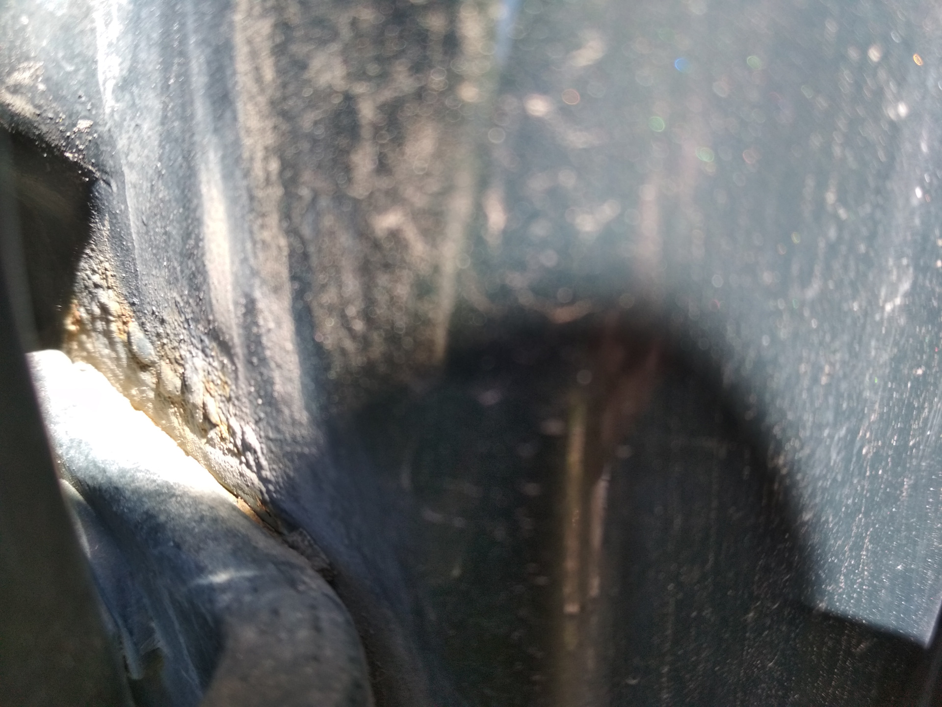

Имеем мы, точнее я, УАЗ Патриот цвета «золотой лист металлик» выпущенный с завода в марте 2015 года, с нуля хорошо проантикоренный, с пробегом 40 тысяч километров, ржавый.

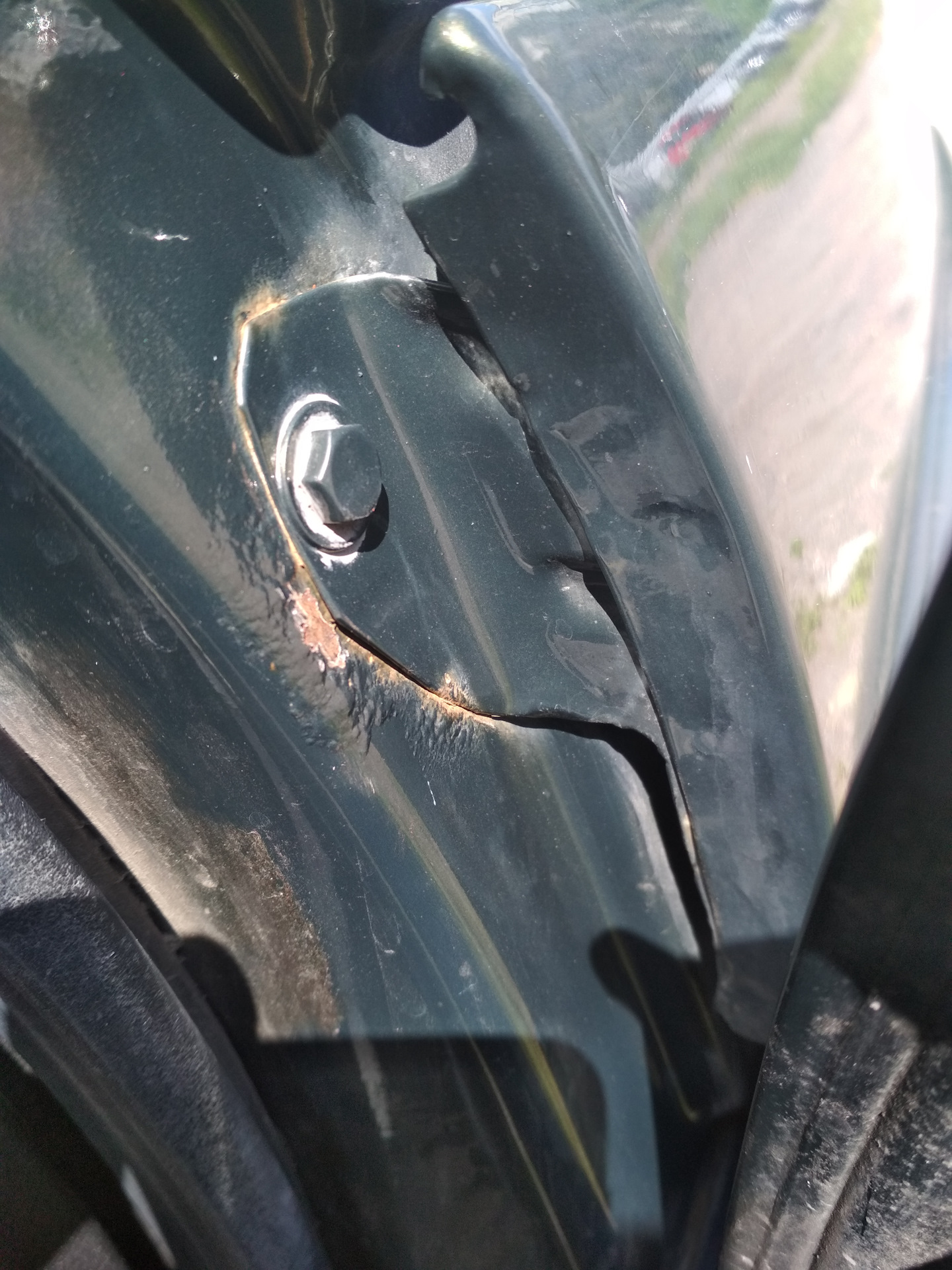

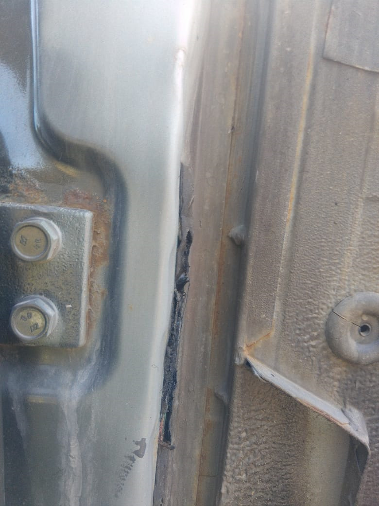

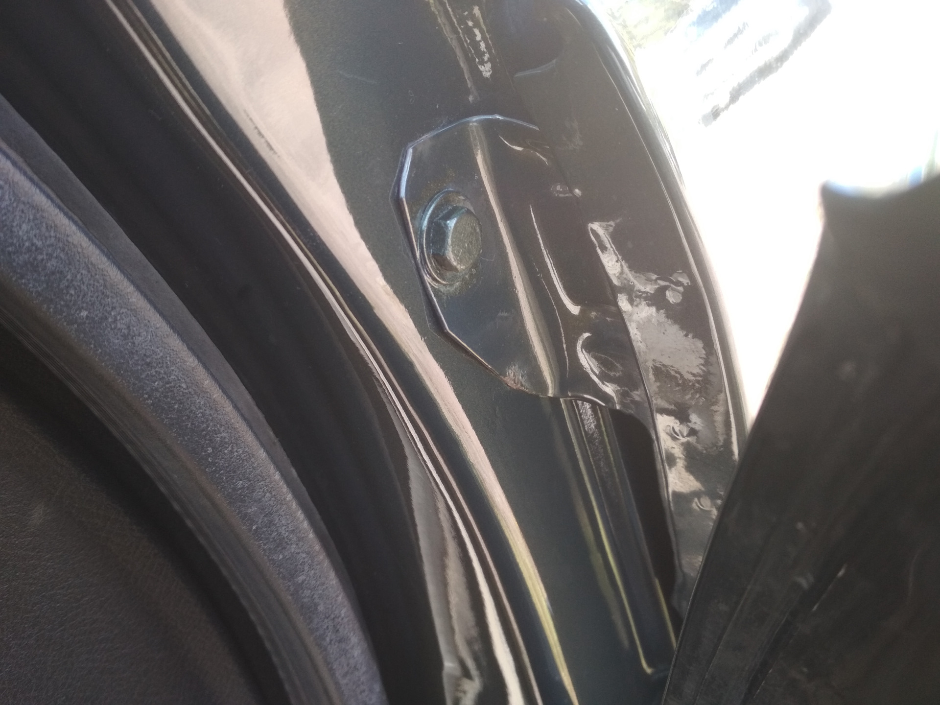

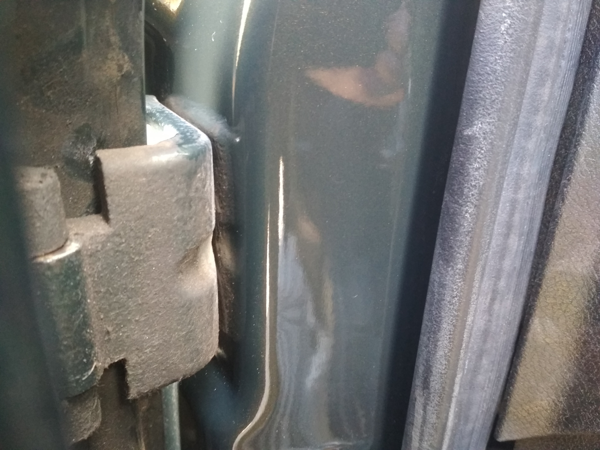

Для тех, кто не понял по фото — ржавчина (а местами уже и гниль) полезла из под петель передних дверей, и креплений переднего крыла к кузову. Передняя стойка, важный элемент кузова, между прочим.

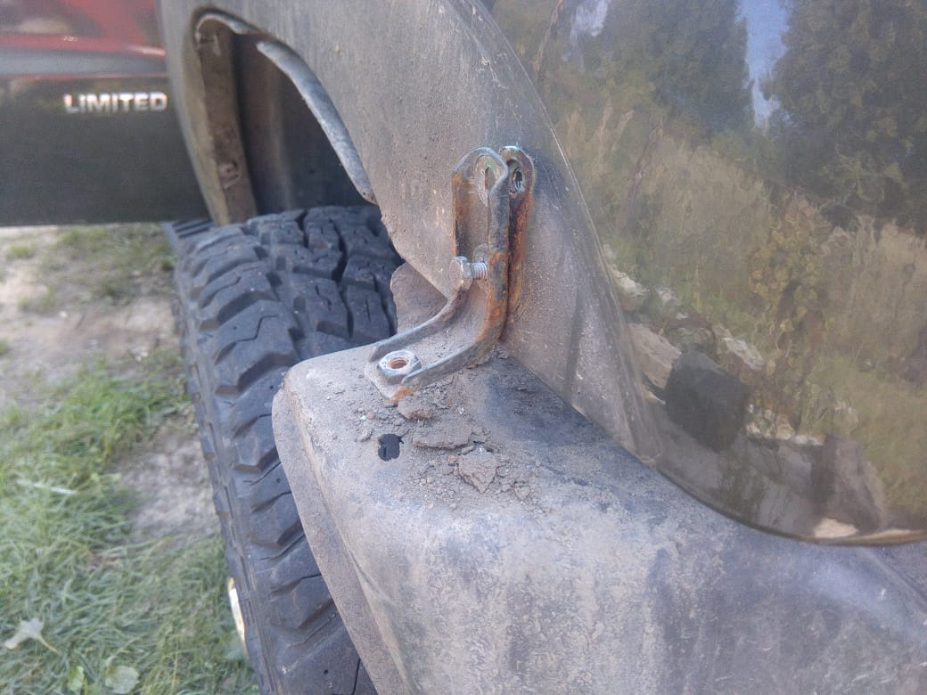

Кузов цветёт весь по кругу, и только ограничение на количество заливаемых фотографий не даёт показать всё целиком.

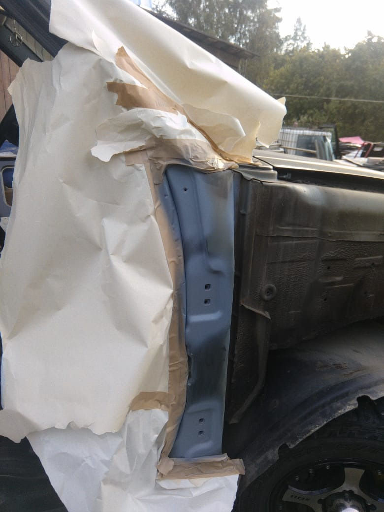

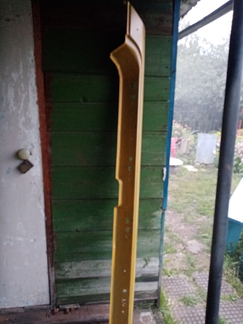

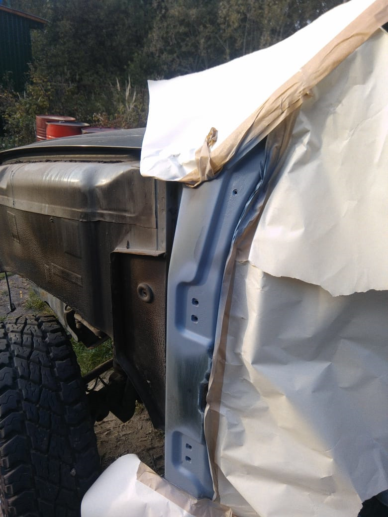

Созвонился, цена была названа вдвое ниже московской, оговорили возможные скрытые очаги ржавчины и их устранение, и в ближайшие выходные я отдал Жёлтого в работу.
Снимались передние крылья, двери, бампер.
Всё было зачищено, загрунтовано, и окрашено заново.
Всё было сделано за три дня, не без минусов, но за эти деньги качество нормальное. Ещё и потрескавшиеся резинки между крылом и дверью поменяли.
Если бы я это делал сам, на даче или в гараже с друзьями — вышло бы явно хуже.

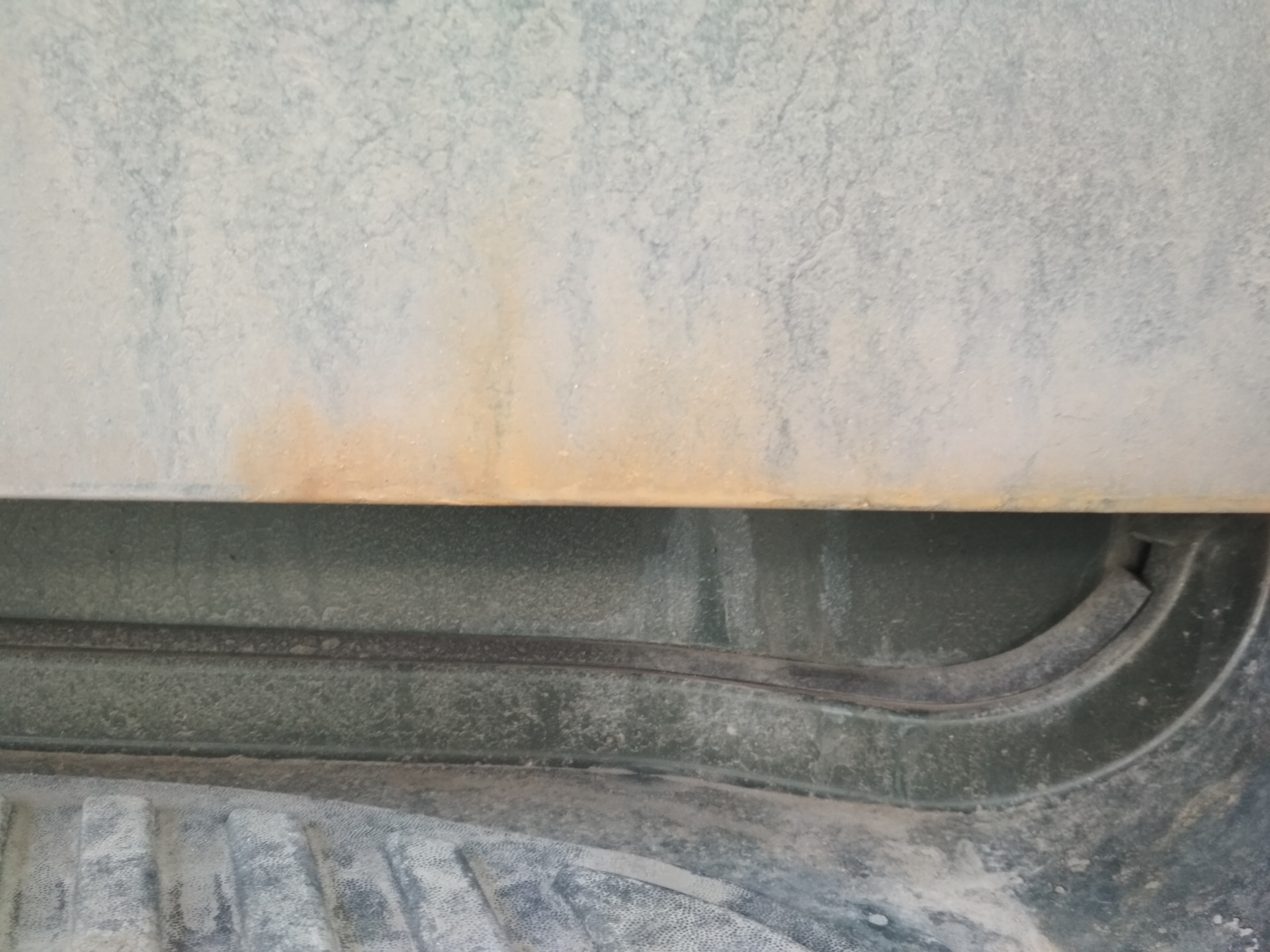

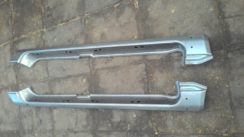

Теперь из очагов коррозии у меня остались проём задней двери, и пороги. Там краска вспучена, но пока живёт.

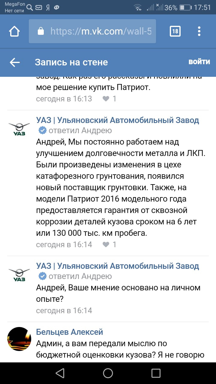

В связи со всем этим у меня вопрос, из какого же говна делается кузов этого автомобиля? Почему новые автомобили этого производителя стоят ржавыми в автосалоне?
Ржавые УАЗы в автосалоне официального дилера.
Представитель автозавода что-то скажет, он же есть на Д2?
Я понимаю, что это глас вопиющего в пустыне, но, извините, у меня бомбит!
Какого хера завод радостно рассказывал о победе над коррозией?
Господа представители Ульяновского автозавода— Вы бракоделы, лгуны, и, я так подозреваю, представители нетрадиционной сексуальной ориентации.

В заявленную заводом, ещё более повышенную коррозионную стойкость автомобилей, производимых в 2018 году, лично я не верю ни на грамм.
Бракоделы, Вы слишком долго врали.

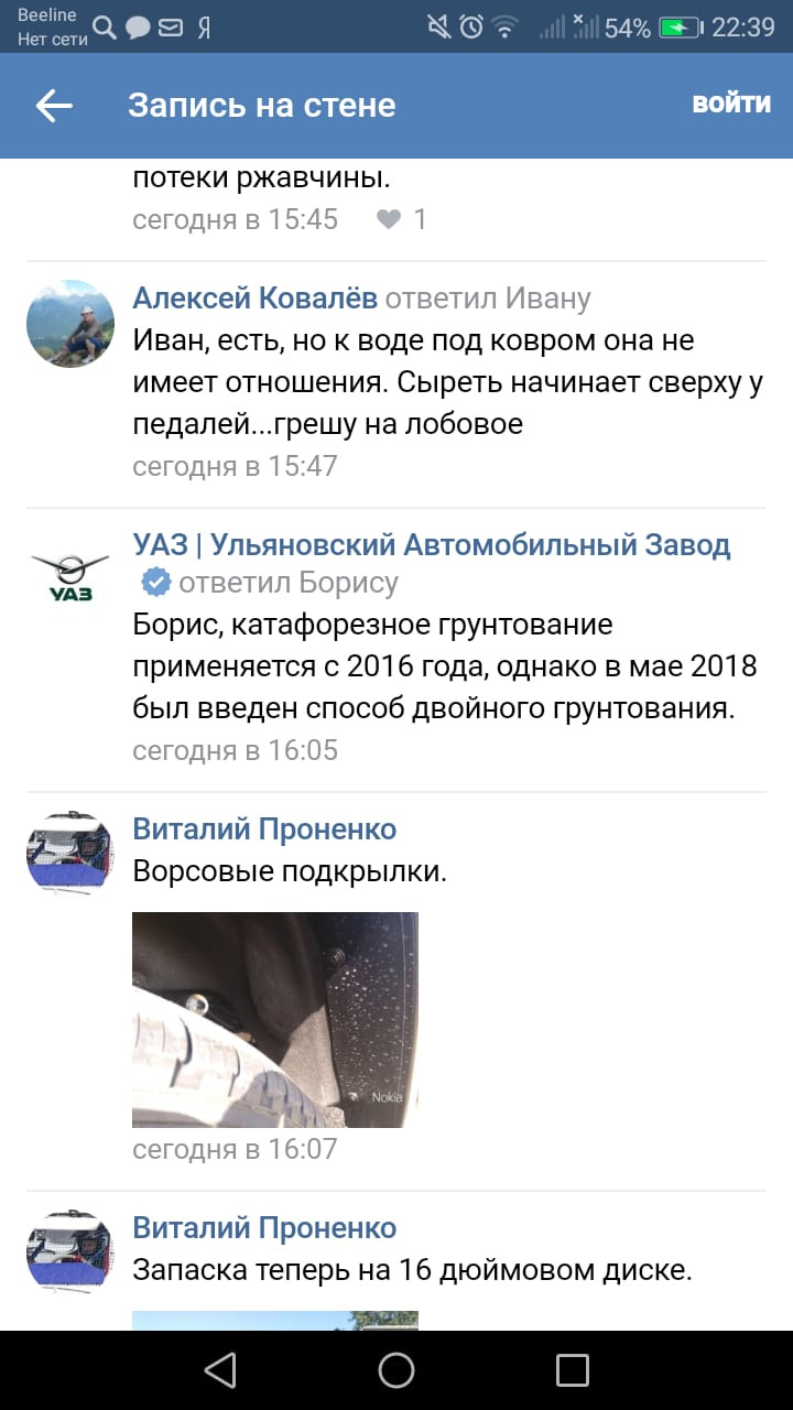

Классно написал! Не думаю что они победят коррозию, тут только двухсторонняя оцинковка поможет, внедрят ли её когда-нибудь фиг знает. У меня есть Запорожец 68 года, так такое ощущение, что у него грунт и металл лучше чем у Патриота 16го года.
Спасибо.
До полной победы заводу ой как далеко, и отчёты от владельцев совсем свежих Патриотов это только подтверждают.

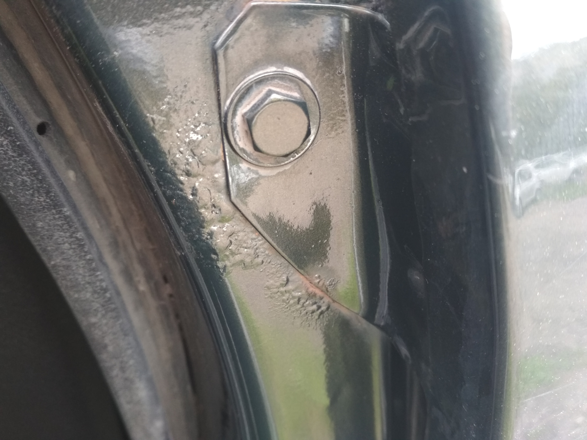

Вот состояние моего автомобиля. Выпуск август 2016
Это уже после перекраски у дилера по гарантии через 5 месяцев (хотя перекрашено было не очень качественно, как выяснилось впоследствии).
