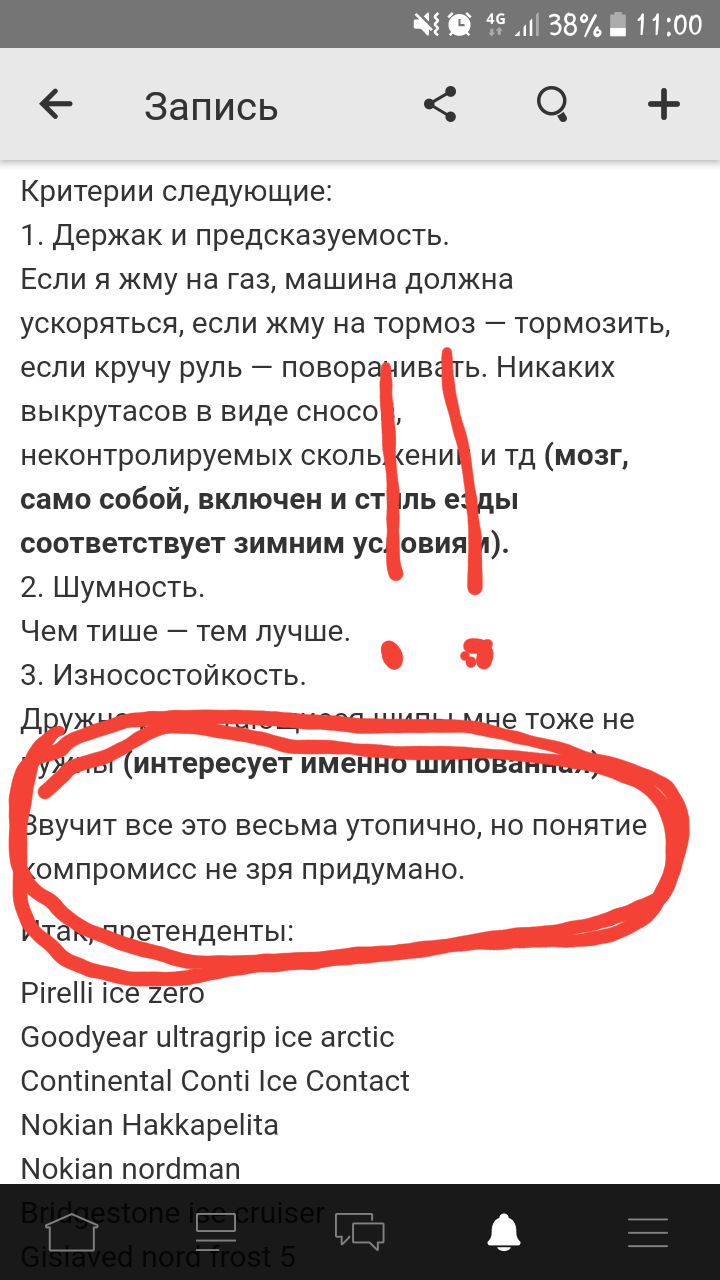

Критерии следующие:
1. Держак и предсказуемость.
Если я жму на газ, машина должна ускоряться, если жму на тормоз — тормозить, если кручу руль — поворачивать. Никаких выкрутасов в виде сносов, неконтролируемых скольжений и тд (мозг, само собой, включен и стиль езды соответствует зимним условиям).
2. Шумность.
Чем тише — тем лучше.
3. Износостойкость.
Дружно разлетающиеся шипы мне тоже не нужны (интересует именно шипованная)
Звучит все это весьма утопично, но понятие компромисс не зря придумано.

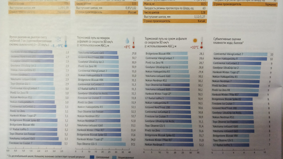

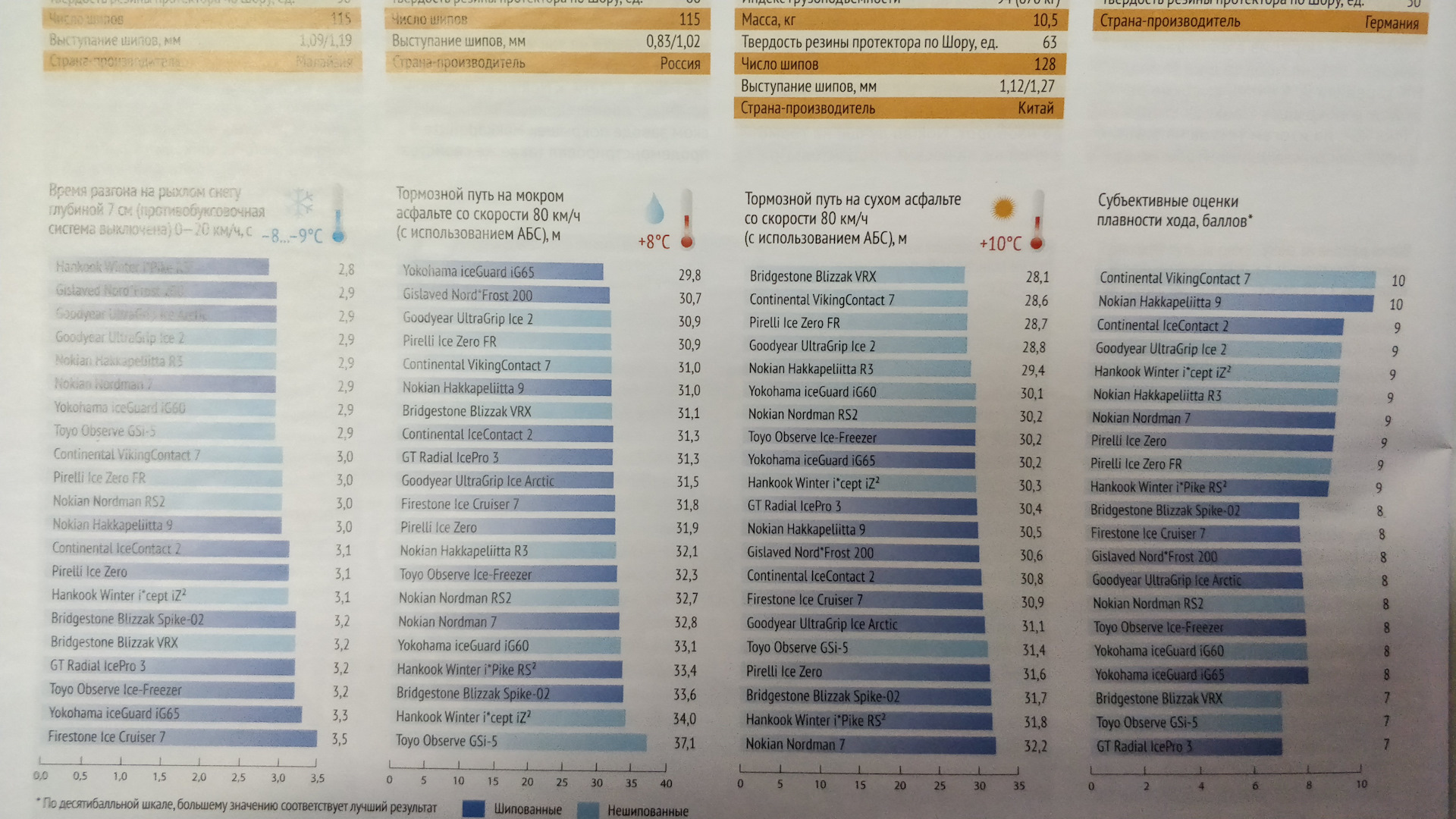

Во первых, рекомендую посмотреть данный материал.
Во вторых, рекомендую посмотреть тесты Авторевю и За рулем шин разных производителей (они значительно объективнее чем понравилось не понравилось, потому как тестяться на одинаковых авто, в одинаковых условиях, практически на одинаковом покрытии). Но ориентироваться не просто на место в рейтинге шины…а на конкретные условия…которые интересуют снег-лед, асфальт, влажное покрытие и т.д…И самое важно, читать комментарии специалистов, потому как они по мимо цифр описывают еще и характер поведения покрышек.
Лично я для себя выбрал два варианта, это в первую очередь вот такая резина Hankook Tire Winter i*Pike RS2 W429 market.yandex.ru/product-…64?nid=54469&track=pieces
Либо Pirelli Ice Zero market.yandex.ru/product-…&nid=54469&context=search
Первая потому что по характеристикам хороша, а вторая вполне оптимальна по всем характеристикам, а так же знаю точно у нее ооочень хорошо держаться шипы, за счет конструкции фланца (свидетель как человек ездит на турбовой импрезе по городу, за 2 сезона потери шипов либо минимальны, либо отсутствуют)

Я уверен на миллион процентов, что невозможно объективно оценить шины без сравнения в одинаковых условиях в одно и тоже время.
По опыту пары последних сезонов по ледовым гонкам в Сибири, рулили Контики Айс Контакт и Хакка 8…9
А здесь каждый будет мнить себя экспертом и хвалить свое болото)
Согласен насчет тестов и одинаковых условий, но какие-то тенденции и закономерности можно выявить
Нет, так как условия, техника, стиль у всех разные… Причем разность доходит до абсурда… а с таким набором данных объективность выйдет хилая.
