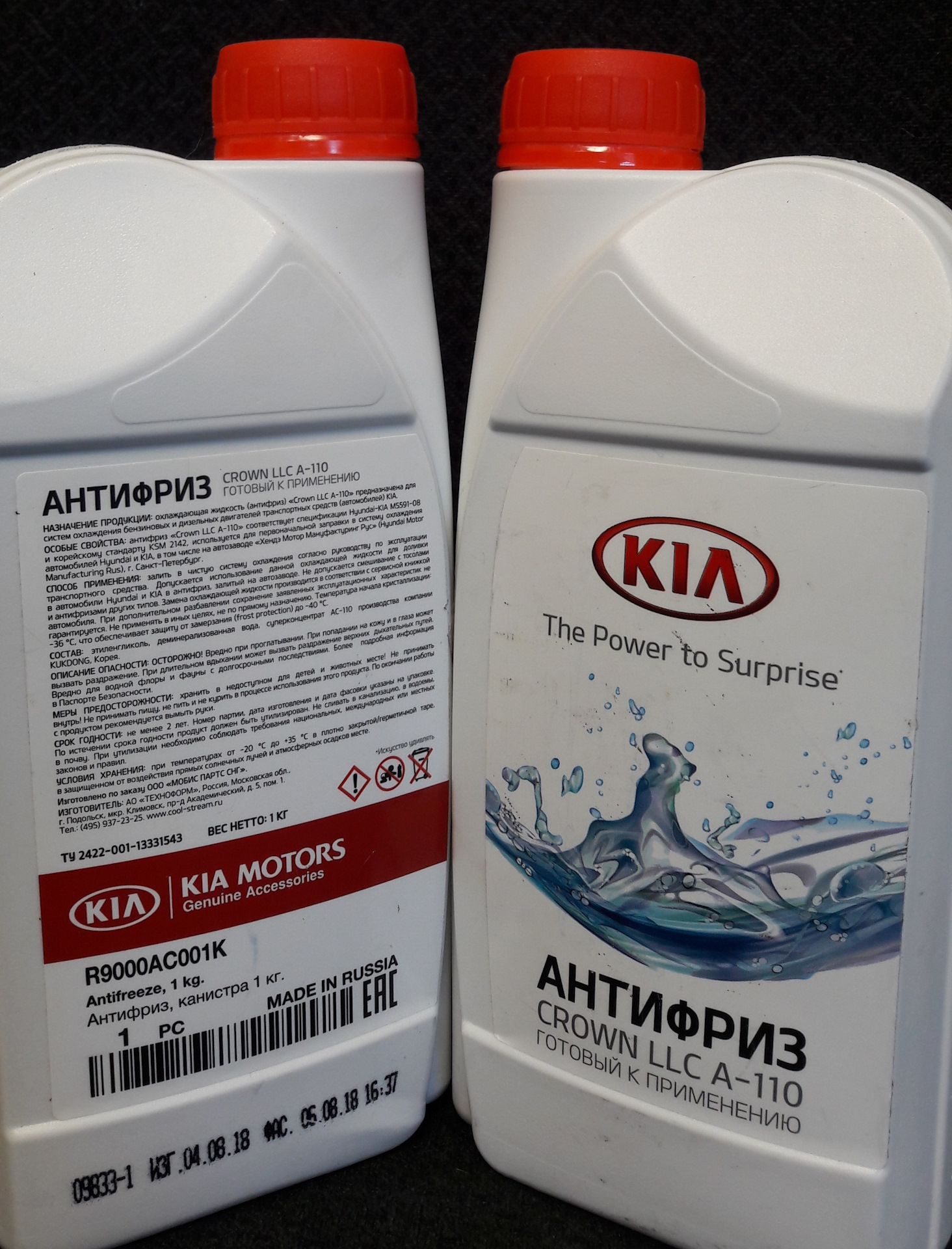

Как-то в последнее время не заглядывал на уровень антифриза и тут решил проверить.
Как раз в районе минимума болтался 😯.
По совету Parboil прикупил Сrown LLC A-110. Как я понимаю, это лучший вариант из имеющихся на рынке.
Переживающим, не волнуйтесь:
антифриз не вытекает, ни наружу ни во внутрь двигателя. Двигатель не перегревается, печка работает стабильно.
Вовремя спохватился.

Цвет — это красители. Каждый сыпет их на свой вкус. Цвет уже давно не значит ничего. G — это спецификация фольксваген-ауди групп. У вас фольксваген? Или ауди?
Азиатские и европейские антифризы имеют разную основу. При смешивании возможно выпадение осадка со всем последующим.
Никаких осадков не будет не надо обманывать людей. Вы их сами мешали или видели в глаза эти осадки или вам дедушка сказал что никогда не мешай?)))
Почитайте химиков, производителей. Например, вбеинар ликви-моли по антифризам. Они там как раз описывают случай "ничего не будет". Еще можно видосы Воротникова посмотреть. Оил-клаб почитать. В конце концов, просто на допуски глянуть.

Цвет не влияет на допустимость или недопустимость смешивания. Смешивать можно только одинаковые по составу и классу антифризы. Даже если один синий, а второй желтый. Главный критерий совместимости двух жидкостей: набор присадок. Нельзя лить в жидкость с карбоновой кислотой силикатный или фосфатный антифриз. Произойдет химическая реакция, и систему охлаждения забьют хлопья и осадок. Придется ехать в автосервис промывать!
Враньё, я лично смешивал и проверял, ничего нигде не выпадает
Смешивали в пропорции больше 30% и неделю грели 80-90С с активным перемешиванием?
А кто-то смешивал и попадал на промывку в лучшем случае. И на драйве случаи тоже есть. После диллера, кстати. Который залил "зеленеький". Химики говорят — нельзя. А для себя каждый решает сам.
