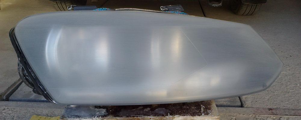

Запотевание фары Hella. Поиск трещин. Восстановление креплений. Приветствую всех! В DASовском БЖ. Мало букв пост. По просьбе Д2, хоть что-то написать.

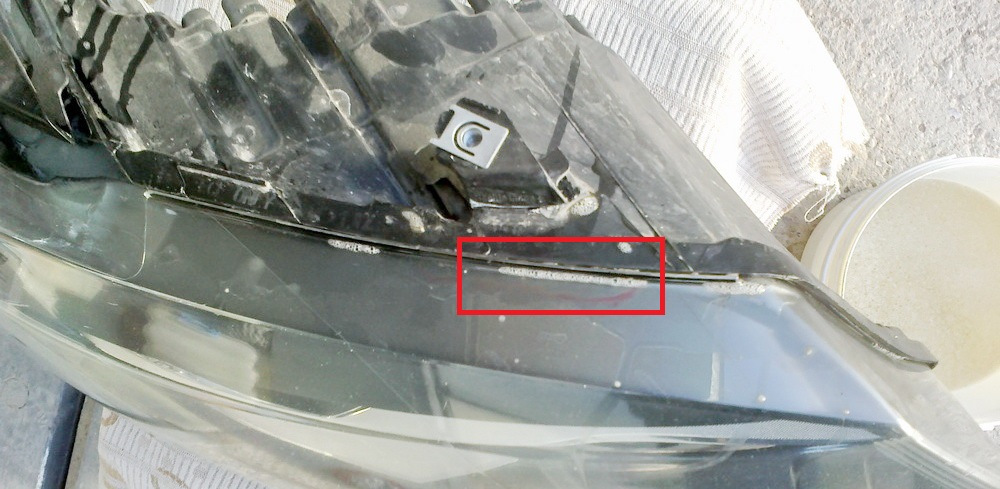

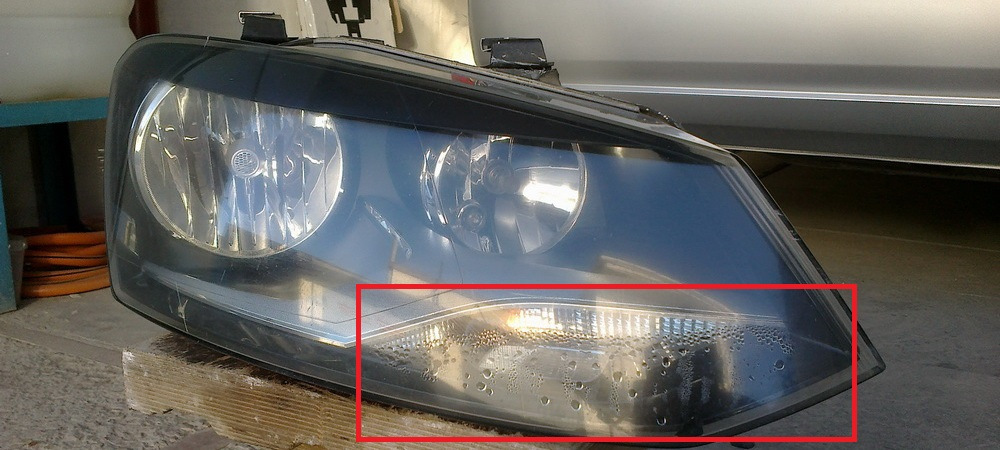

Что имеем? Послеаварийную фару с вырванными креплениями, запотеванием, покоцаную, отпескоструенную камнями. По фото и не скажешь, но я покажу ее в следующем посте о полировке во всей красе.

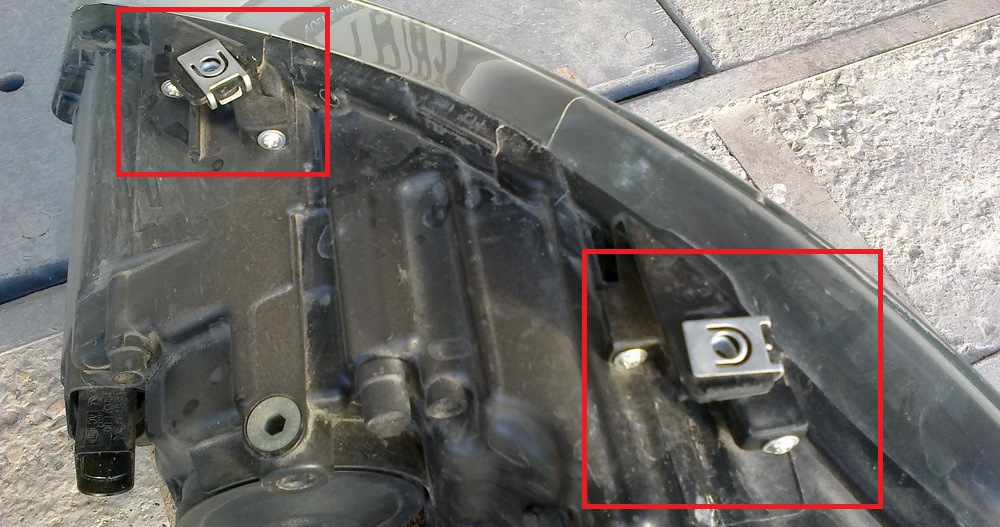

Сразу восстановил крепления SATовским рем.комплектом. Качество хорошее. Цена еще лучше.
Pем. комплект корпуса левой фары SAT ST6C0998225, оригинал: VAG 6C0998225, VAG 6R099822.
Pем. комплект корпуса правой фары SAT ST6C0998226, оригинал: VAG 6C0998226, VAG 6R0998226.

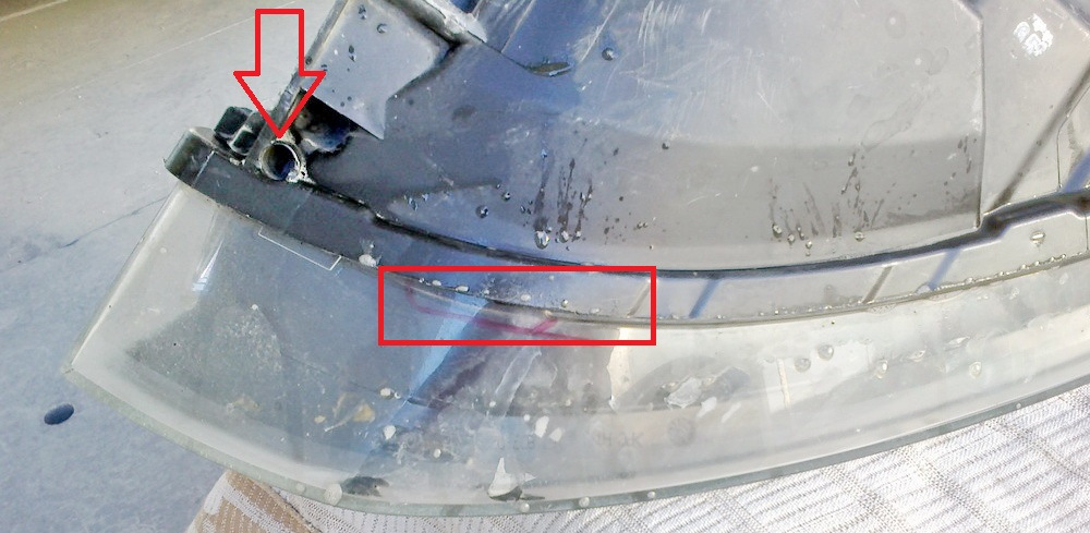

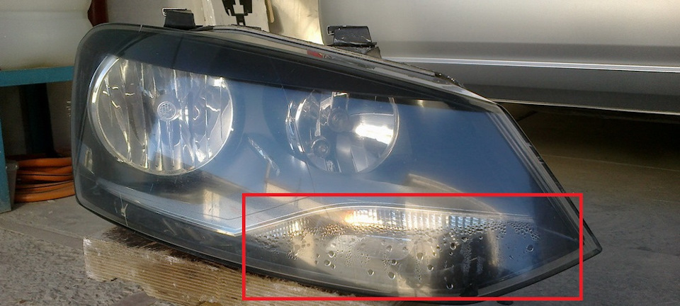

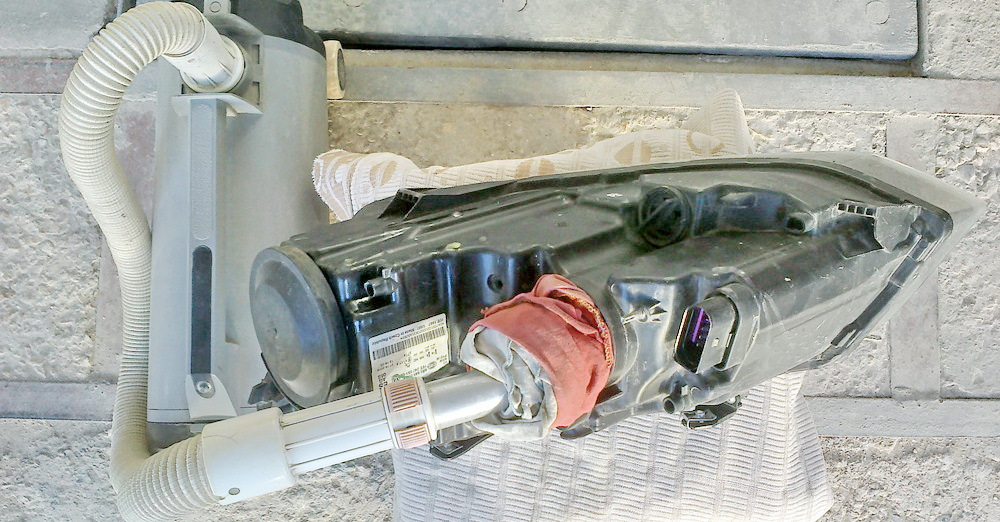

Переходим к поиску трещин, подсоса воздуха в фаре. Есть у меня пылесос "Ракета", он же нагнетатель воздуха. Включаем…
…берем очень мыльную воду, кисточку и начинаем надувать пузыри. Упс! И первый пузырь надут. Стрелкой указано дренажное отверстие.
А вот и второй подсос. Чтобы не было вопросов, сразу говорю, фара не разбиралась. Думаю пройти герметиком по кругу.
Но будет это в следующей серии. После окончания полировки. Сегодня только начало.

Две фары полностью без резиновых презиков, дхо, и резинок вентиляции у меня, а потеет сука только правая если глядеть из салона автомобиля! Я её 2 раза разбирал прлклеевал, затыкал ей пофигу всё равно как в аквариуме 🤣🤣🤣🤣
Попробуй продуть и промылить, может найдешь трещину.
Эта уже не потеет. Три дня на тесте.
Тут писали, что может через разъем подсасывать, если уплотнитель не очень.
Ничего уже не поможет, я в итоге купил новую фару)
Если бы она была моя, возможно я так и сделал. Думаю для эксперимента стоит заморочится. Будет опыт на будущие действия.
При том всё было норм, с фарой ничего не делалось вообще, стала запотевать по не понятной причине

Разъем фар негерметичен, а соответственно его надо тоже затыкать
Проверю, после полировки.
