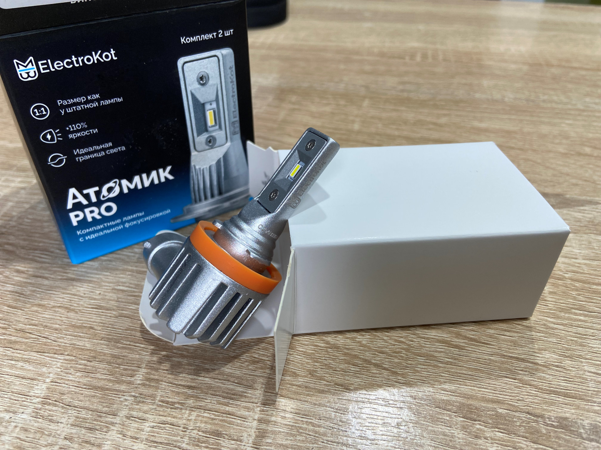

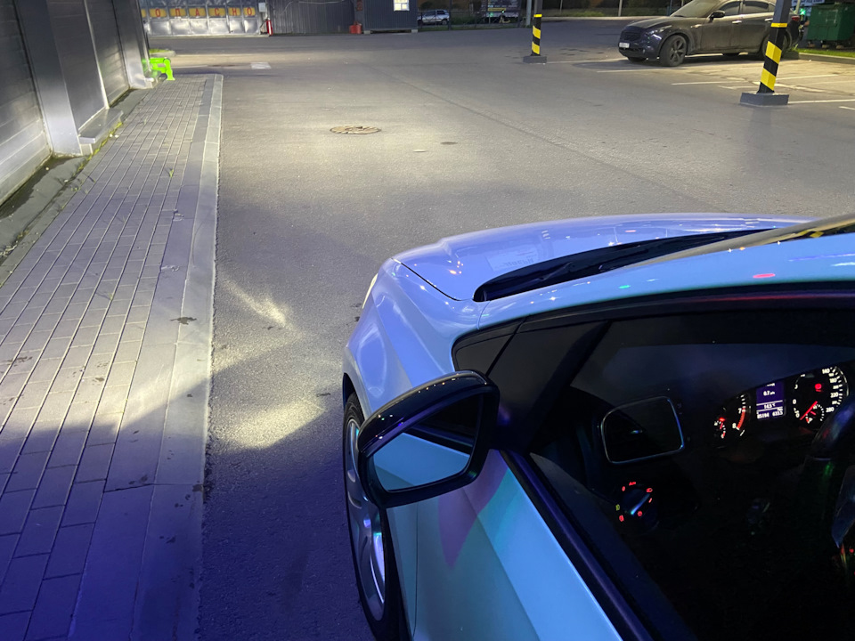

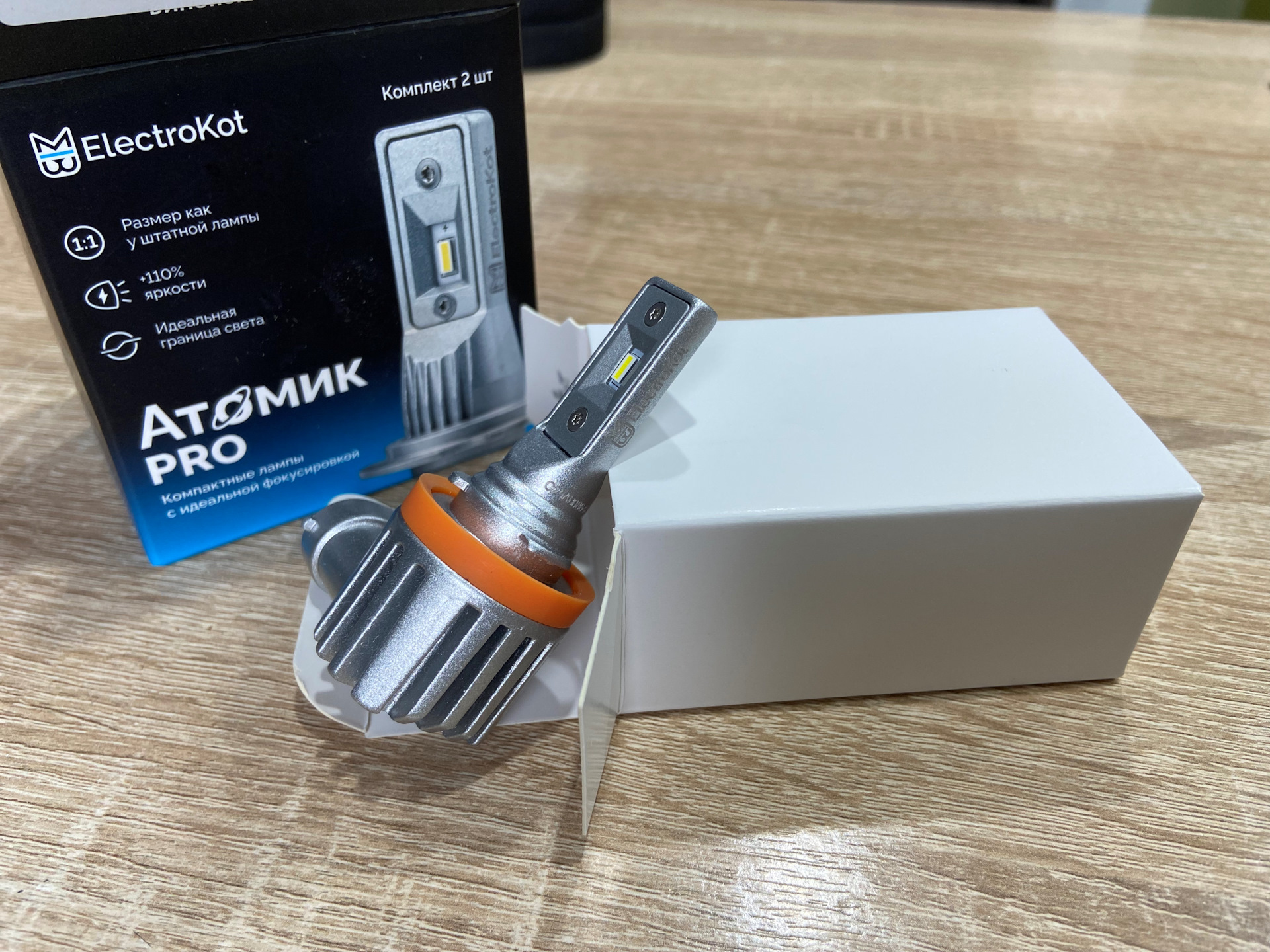

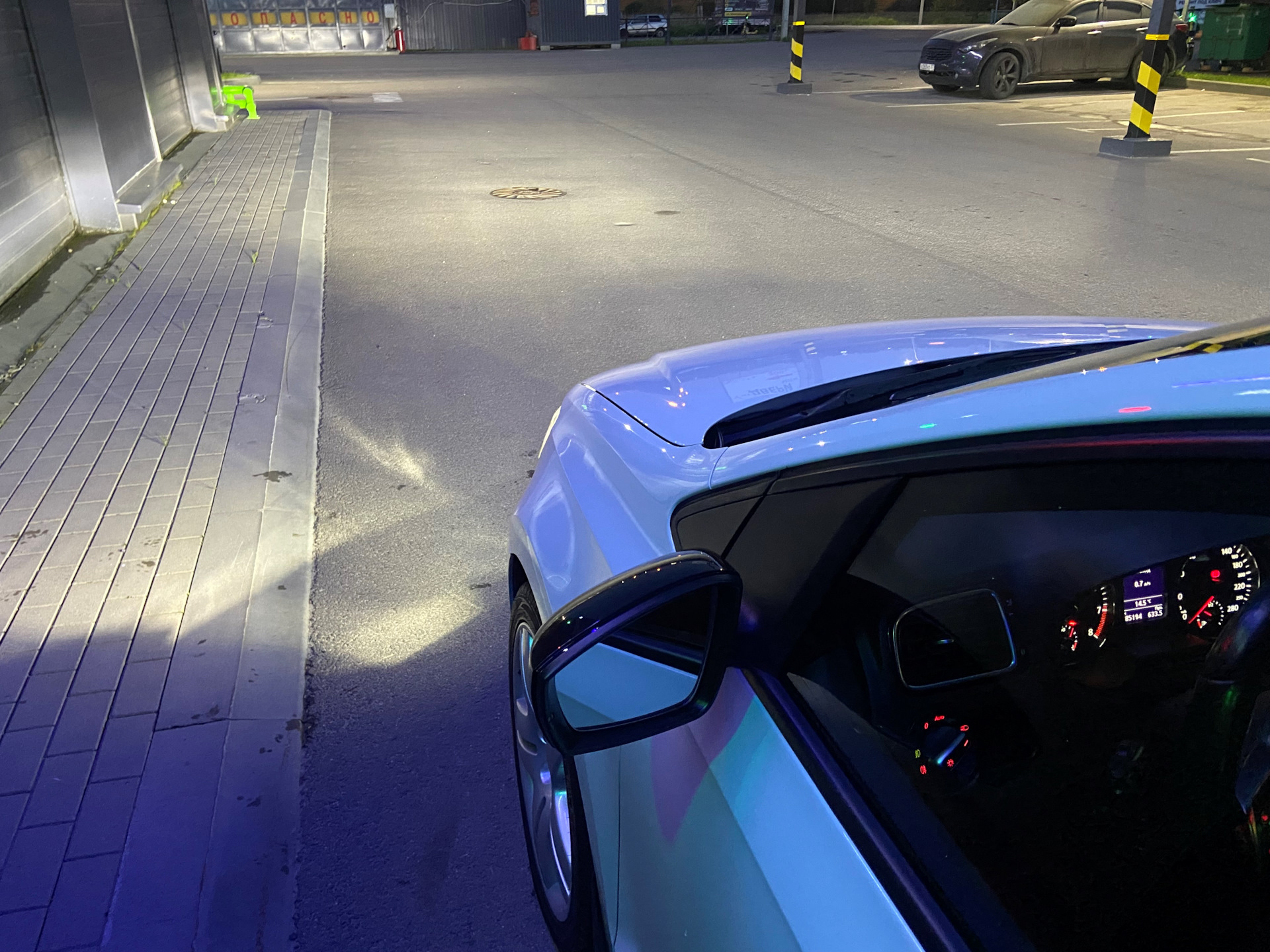

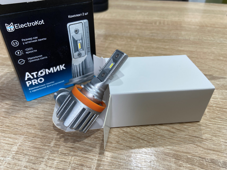

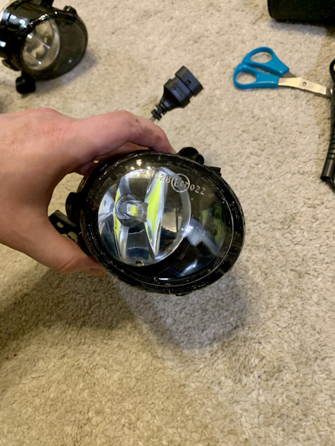

После установки ПТФ поставил в них лампы Philips 6000k. Светят они хорошо и проблем с ними нет, но вот цвет свечения более синее чем у фар головного света, что мягко говоря меня чуть расстроило. На драйве наткнулся на статью www.drive2.ru/l/654047241635367996/ где говорится что данные лампы одной температуры свечения с фарами головного света, решил попробовать, заказывал лампы на озоне. Температура полностью совподает с фарами. Птф использую чисто как подсветку поворотов. Птф отрегулированы ниже СТГ фар. Так что бы никого не слепило.

Светят неправильно . По заводу у галогеновых ПТФ Н8 освещение заканчивается там где начинается освещение от фар головного света. Просто очередной "сварщик" из серии "никто не моргает".
Читайте описание, стг ПТФ отрегулирована ниже стг головного света. На ПТФ я не езжу, ПТФ использую как поворотный свет.
Ещё раз, правильно отрегуливанные ПТФ — как по заводу — светят ДО того как начинается освещение от ламп ближнего света.
Lexanaymoff
Если хотите, можете посмотреть как светит ПТФ по заводу www.drive2.ru/l/602809999781016251/
Дело в том, что человеческое зрение устроено так, что фокусируется на самом ярком участке, именно поэтому по заводу заливку светом делают более менее равномерной. А ПТФ служат не для усиления освещённости от ближнего света, а для освещённости участка перед автомобилем до того где уже идёт освещение от головных фар, и по бокам в близости от автомобиля, и по сути нужны для дополнительного освещения дороги на небольших скоростях, непосредственно перед автомобилем и по бокам.
Не герметичные они пыль и влагу пропускают …
Я извиняюсь а через что они пропускают?
Может конечно тошню, но функция лампы в птф не только испускать свет. Она еще герметизирует отверстие в которое вставляется. Об этом часто забывают и в итоге с негерметичными лампами, птф быстро устают, мутнеют итд. А пропускают такие лампы как правило через контакты. Это легко проверяется, вставляется лампа в птф и через сапун создается разряжение. На качественных лампах все Ок, разрежение создается воздух во внутрь птф не попадает. Все остальное вентилятор, свестит воздух через все китайские лампы!
В этих лампах нет вентиляторов, а разьем гермеричен
Дело не в вентиляторах, и разем не герметичен, проверяли не раз. Ради эксперимента если есть туманка попробуй, возьми оригинальную осрам и твою, просто сравни. Если бы не знал, не писал.
