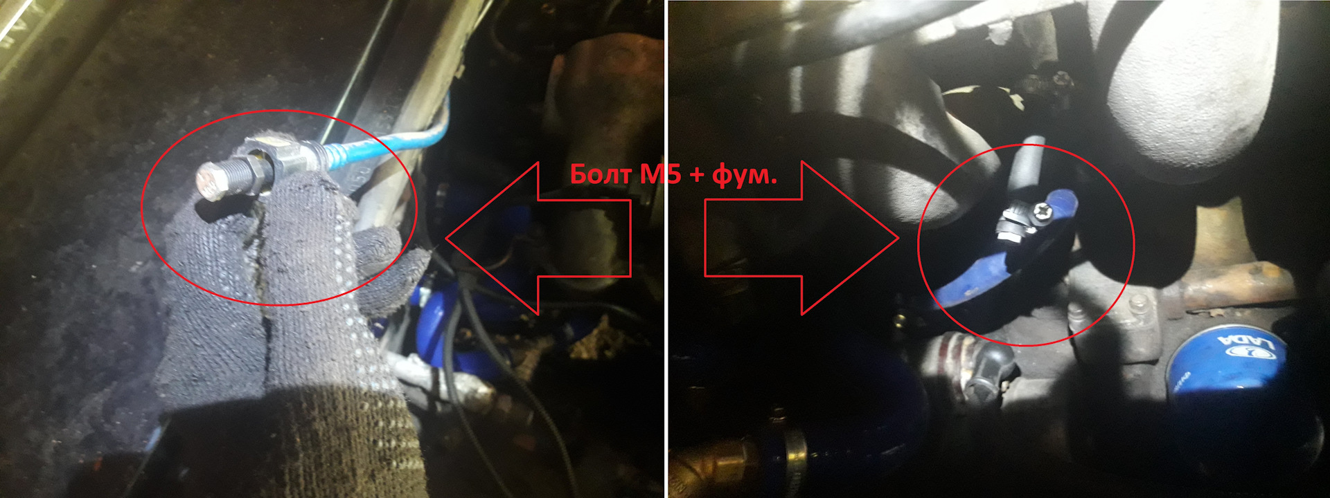

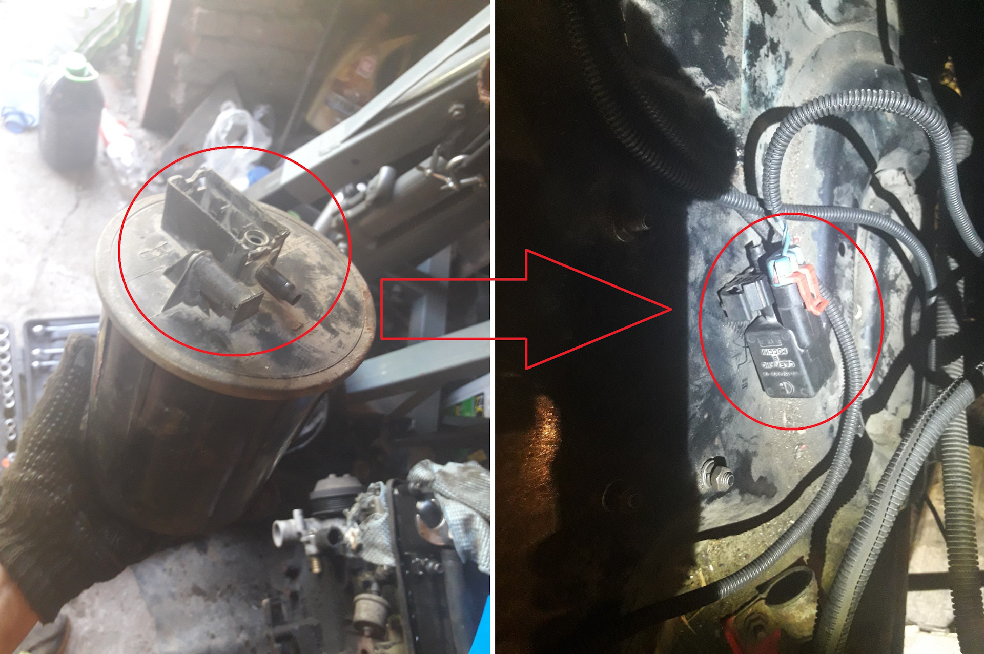

1.1. Отверткой отжимаем защелки и скидываем клапан с адсорбера.
1.2. Крепим, клапан под капотом, рекомендую ставить на ДМРВ или на кузов через хороший амортизатор, стучит эта штука аццки при работе.
2. Глушим магистрали, я использовал:
2.1. Болты м5 х 2
2.2. Штуцер с 405 коллектора псластиковый под быстросьем х 1.
2.3. Хомут червячный 8-16 х 2.
Режем резьбу в штуцере и обрезке шланга во впуск(там стоит кусок пластика потому тоже надо).
3.Ставим штуцер с заглушкой во входную магистраль адсорбера, закучиваем болт в шланг и прихватываем
хомутами.
4.Выкидываем боченок из под капота и наслаждаемся пространством.

У меня с Ителмой Е2 жгут без клапана. Ошибок нет. Можно туда резистор поставить по замеренному сопротивлению в клапане.
Игорь, это решение для умных, людей так может не каждый))
Так, а ты клапан отключи и посмотри по наличию ошибок. Я думал вначале, что проводка не исправна, но прозвонив линию понял, что скорее всего эбу абсорбер не считают чем-то жизненно необходимым и не фиксируют ошибку. Но пока клапан просто висел на жгуте, он трещал
По моему у меня сразу в ошибку выпадает, но это не точно))
Узнай. Вопрос интересный очень.
проверил, мозгам без разницы подключен адсорбер или нет
Ну вот и я о том же. Этот орган самостоятельный и пассивен т.к работает с механическим воздействием паров на клапан. Фактически не заливая полный бак, можно подключить шланг от коллектора к баку.
Нельзя. Бак будет плющить при отпускании педали на ХХ и коррекция по ДК будет уходить в глубокий "-", при его наличии разумеется.

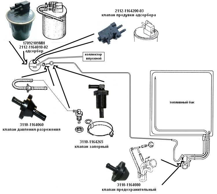

Откровенно не понимаю людей, которые "выбрасывают" устройство которое помогает убирать запах бензина с пользой. На свою 3110 я наоборот его поставил. Для этого пришлось переделать заливную горловину по твоей инструкции и установить гравитационный и обратный клапан. И теперь я забыл что такое запах бензина в гараже и салоне нагретом солнцем.
Можно поподробнее про гравитац.клапан и чего куда подключать.
Гравитационный клапан служит для предотвращения разлива бензина при перевороте автомобиля. Он закрывает собой трубку отвода паров идущую в адсорбер. Перед адсорбером установлен обратный клапан (он-же клапан давления-разряжения), который выполняет 2 функции: почти беспрепятственно пропускает пары от адсорбера в бак и с небольшим затруднением от бака к адсорберу. Около заливной горловины стоит предохранительный клапан, на случай если пробка горловины глухая. При возрастании давления паров при нагреве сначала через клапан давл.-разр. пары попадают в адсорбер, где аккумулируются в активированном угле. А при работе на частичных нагрузках с помощью э/м клапана отправляются в впускной коллектор. Степень продувки задается таблицей блока управления, а в момент продувки из таблицы "поправка времени впрыска при продувке" домножается на результирующее время впрыска, потому, что с парами через адсорбер продувается и воздух. Если адсорбер тупо выбросить, заглушив обе трубки как автор темы, то пробка бака нужна не "глухая" а с клапаном, роль которого раньше выполнял клапан давления-разряжения.
Так, что я считаю выбрасывание адсорбера не лучшей идеей.
Себе собирал по этой схеме.
СПАСИБО. Запомнил, сфоткал.

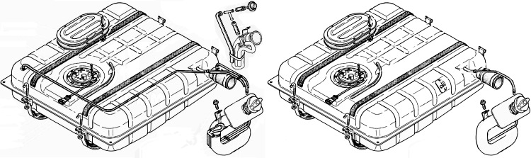

А на баке Е0 как это реализовали?
А точно так как на картинке, через пароотводную трубку с тройником около заправочной горловины.
Отвод изготовил путем припайки тройника "на 6" к трубке напрямую, без доп шланга.

Привет, расскажи пожалуйста подробнее про эту систему. У меня евро 3, бак то раздувает то сжимает, крышка глухая. Какой клапан смотреть и где? Уже всю голову сломал не могу разобраться.
У евро3 (справа) пробка должна быть с клапаном.
Как вообще узнать с клапаном пробка или нет?
На дне пробки с клапаном есть "пипка" клапана.
