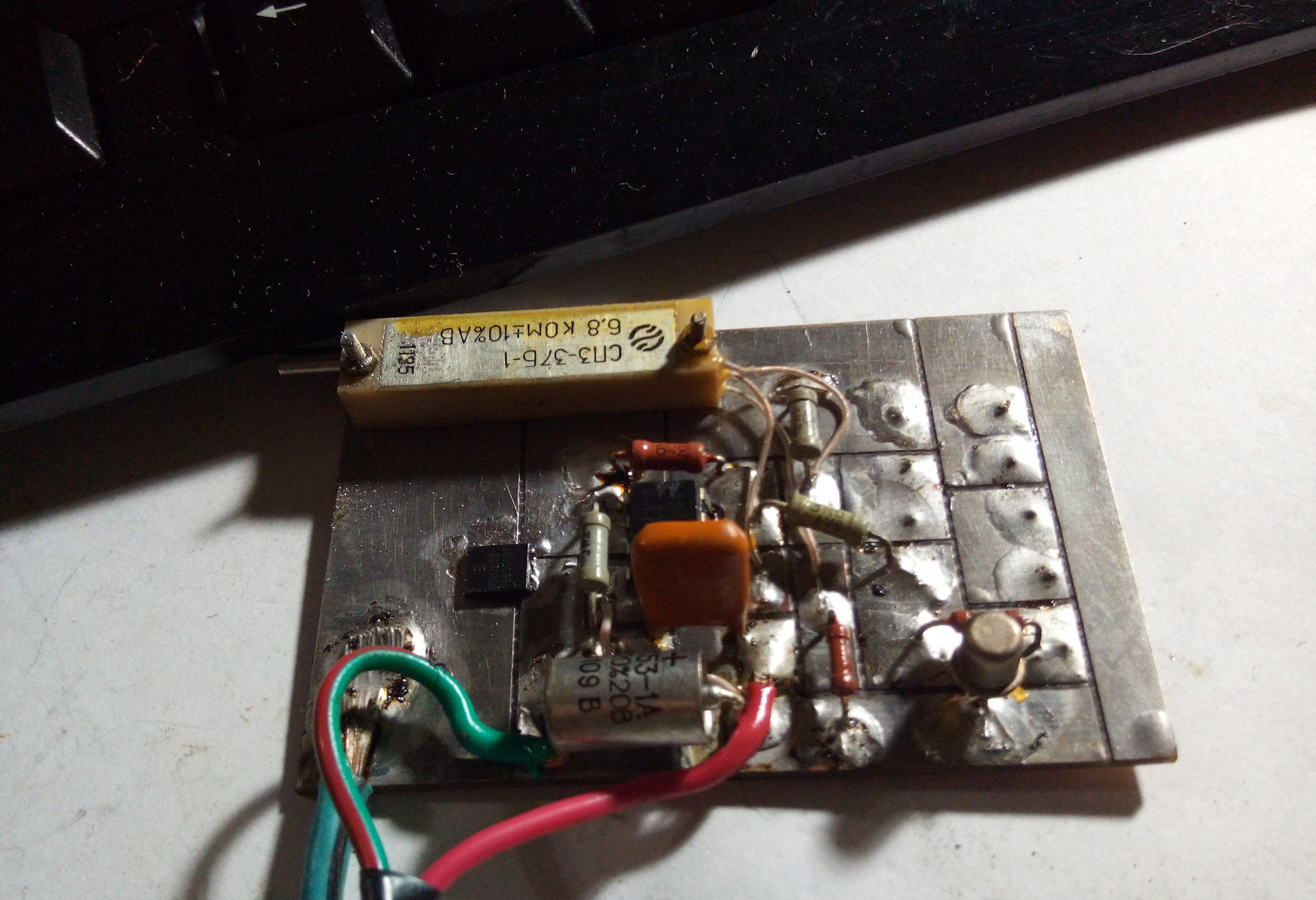

Спешу поделиться хорошей новостью — генератор 372.3701 55А производства КЗАТЭ оказался не так уж плох!
Я уже писал, что установка РН с отдельным входом измерения напряжения дала некоторые улучшения, но в корне ситуацию не изменила и поначалу я посчитал, что виноват генератор — слишком слаб. Но блин, просадка бортсети на 0,7-0,8В при включении фар (10-12А) для генератора на 55А — это слишком! И нехитрые эксперименты показали, что регулятор 61.3702-1 немногим лучше штатного трёхвыводного. Однако, пришла пора брать в руки паяльник… А если уж взялся паять, то грех не сделать РН с компенсацией напряжения в зависимости от температуры АКБ.
И была перерыта половина интернетов в поисках готовых решений. Готовых решений оказалось с вагон и тележку, но приемлемых я не нашёл — либо термостабильность самих схем коррекции была ниже плинтуса, либо они были неоправданно сложными (всё-таки прав был старик Оккама)… Тогда была перерыта другая половина всемирной паутины, уже в поисках параметров заряда стартерных АКБ в зависимости от температуры, а вот здесь информации не набралось и на маленькую тележку. В одних источниках указан коэффициент напряжения 40мВ/град, в других — 20мВ/град. Я взял золотую середину в 30мВ/град И за пятничный вечер родилась такая схема:
В общем-то схема стандартная, с цепочкой диодов в качестве линейного датчика температуры, но в ней обеспечивается необходимая температурная стабильность самого датчика. Изюминка — известный с незапамятных времён (удивительно, что его никто не использовал) параметрический стабилизатор тока на полевом транзисторе. Несмотря на предельную простоту (на схеме — цепь из транзистора Q1 и сопротивления R1), он обладает весьма высокими характеристиками — ток практически не зависит (в разумных пределах) ни от температуры, ни от напряжения питания, ни от сопротивления нагрузки. Ну и ключ обмотки возбуждения — полевой транзистор MDU2653, выдранный из старой материнки ноутбука, тоже вносит лепту, в открытом состоянии при токе 5А на нём падает не больше 20мВ.
Итак, поехали! Сначала — макет, который показал жизнеспособность схемы, причём потребляемый всей схемой ток около четырёх миллиампер, что почти на порядок меньше тока саморазряда АКБ. На фото мультиметр показывает 12,26мА, но 8,5 из них приходится на визуальный индикатор (два светодиода):
То же самое "в железе":
Щётки для гены. Берётся самый дешёвый (230р) РН и выпиливается всё лишнее:
Между щётками паяется защитный диод (любой на импульсный ток до 10А и напряжение 100В), на "земляную" щётку припаивается зелёный провод для соединения с РН:
Тестовый запуск:
Прячем в корпус. Белый прямоугольник — термоинтерфейс на диодах датчика температуры, он будет обеспечивать тепловой контакт с АКБ:
Температура АКБ 14,7С Выставлено напряжение 14В
Итак, глядим что получилось:
При включении обогрева заднего стекла в дополнение к фарам и отопителю напряжение на холостых падает до 13,3В, но уже при 1500 оборотов восстанавливается до 14В.
Пока шли нагрузочные тесты, температура аккумулятора поднялась на 1,3 градуса:
Соответственно, напряжение снизилось примерно на 40мВ:
Итог: генератор честно отдаёт заявленные 55А и для штатного электрооборудования и магнитолы (без фанатизма) его вполне хватает. Во всяком случае, включив всё, что есть я не смог просадить напряжение на 2000 оборотов больше, чем на 0,3В. Кроме того, у него офигенный запас по возбуждению — на холостых без заметной просадки напряжения он выдаёт ампер 15-17 (правда, в этом есть некоторая заслуга и ключевого транзистора РН). Короче, гена оправдан. Полностью.

Круть! Явный конкурент стоковым регулям. И не кипятит АКБ и позволяет выставить напряжение в зависимости от типа материала пластин.
Конкурентом стоковым РН он, конечно, не станет, но тем, кто не боится паяльника продлить жизнь батареи поможет. Я так думаю © :)
Стоковый регуль имеет крайне хреновое расположение. И в нём ещё и темпокомпенсирующую цепь вкрячили. Гена нагревается-регуль скидывает. Где логика? А с твойм логика железная. Буду повторять твою конструкцию!
Да уж, чья-то "гениальная" идея разместить регулятор в корпусе генератора была не слишком удачной, а уж термокомпенсация в нём — голый маркетинг, ибо он скорее измерит температуру юпитерианского Большого Красного Пятна, чем аккумулятора.
Ещё более неудачной была идея для ВАЗогенераторов измерять напряжение с моста, идущего на обмотку возбуждения, а не питающего бортсеть…
Когда будешь повторять, измени цепочку источника опорного напряжения — по схеме в статье ТКН регулятора ~-40мВ/градус и в морозы напряжение будет выше 16В. Сейчас у меня вместо одного из диодов стоит резистор 2кОм, подобранный по минимальному ТКС. С такой схемой ТКН регулятора примерно 23-25мВ/град.

Вот это тема! А то весь этот магазинный шрот достал уже порядком, не работает ничерта. У меня есть выносной 3х уровневый РР, который также толком не работает как нужно, попробую в его корпусе собрать такую схему. Только вот нужно бы как-то уменьшить габариты всей конструкции.
Габариты можно уменьшить раза в три, ведь схема очень простая. А при использовании SMD-компонентов получится ещё меньше. Я специально сделал плату не слишком маленькой, чтоб удобнее был доступ ко всем элементам для измерений и подбора, думаю, это не окончательная схема, скорее действующий макет для обкатки теории.

А если по делу, где они найдут км-ки С1 0.15 мкф (там же кристализованный палладий, их уже все поздавали.). А С2 капельку 22мкф.тоже где? Хотя у Вас не капелька.
Почему панельку для микросхемы не применили ?
Не нужно официоза, имени достаточно :)
С1С2 — всего лишь фильтр по питанию, я поставил то, что у меня было. на самом деле туда пойдут любые конденсаторы, в том числе и SMD. С2 на 22мкФ — оксидно-полупроводниковый с рабочим диапазоном -60+80 градусов, на его место нежелательно ставить алюминиевые электролиты, да и то лишь там, где и как у нас, холодные зимы. Возможно, советский к544уд1 — тоже дефицит, его можно заменить на распространённые LF355/LF377 пракитчески без снижения параметров.
С2 капелька.
С2 — это цилиндрический К53-1, тот самый пресловутый "танталовый", ради которых варварски дербанилась рабочая техника
Я уже нашёл
