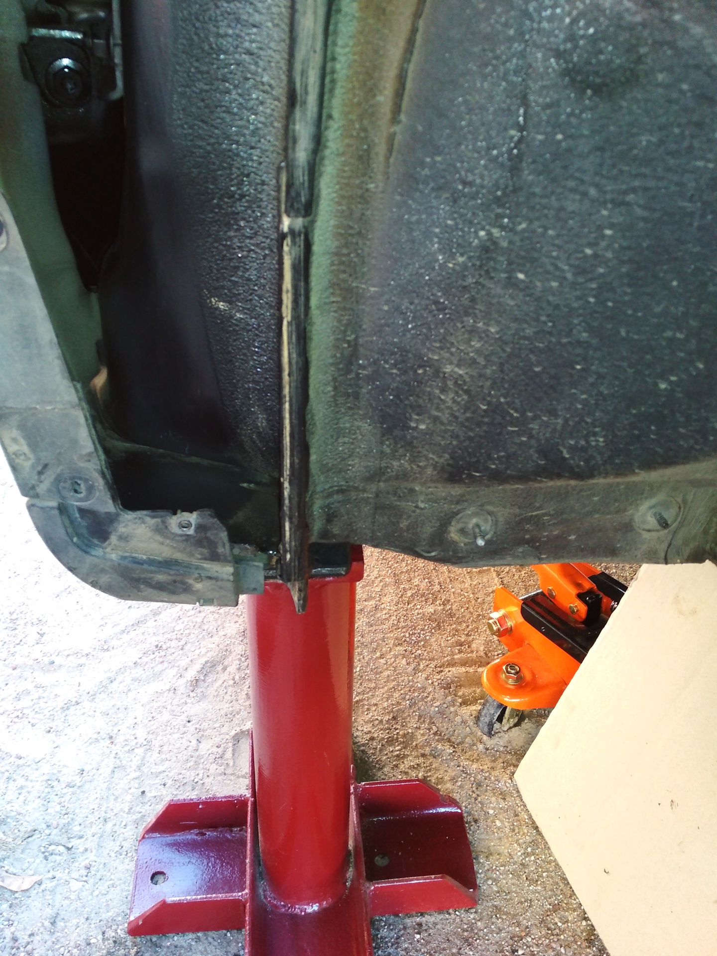

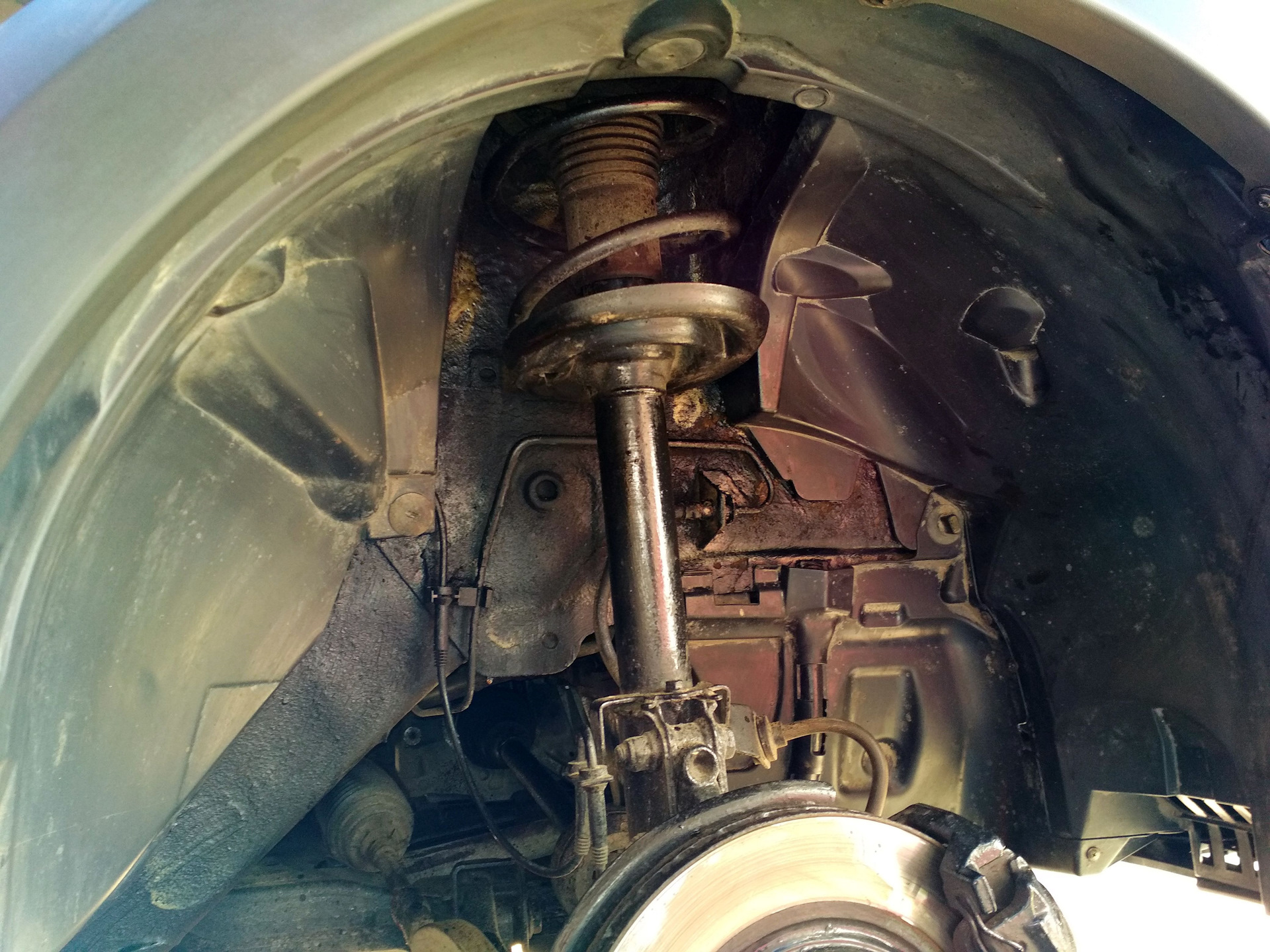

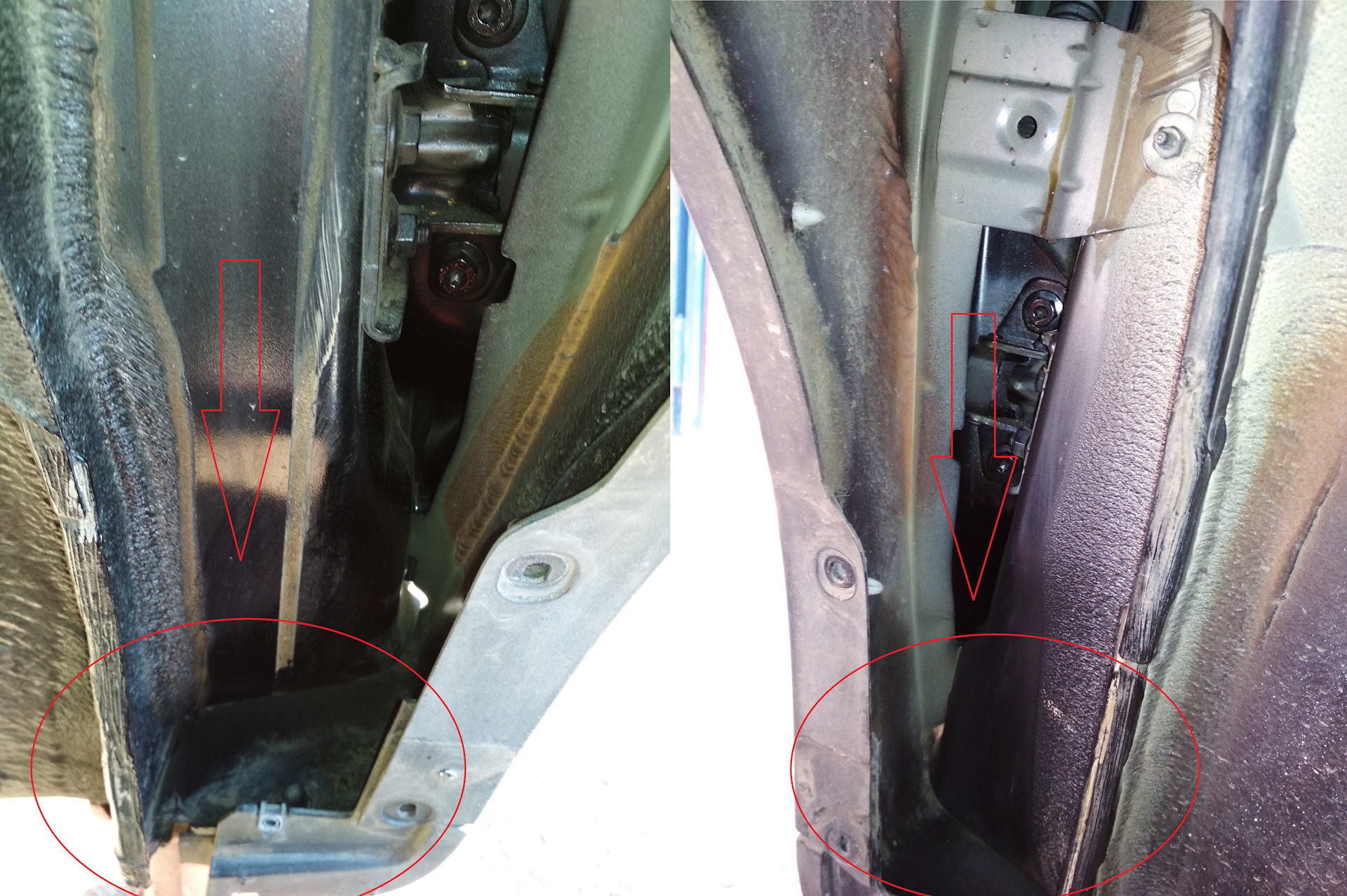

Далее, продолжаю свою мысль; передние подкрылки, я за 3 года ни разу не снимал!
Во первых, по природе своей я хоть и рукастый, но в тоже время достаточно ленивый:) А, во вторых владельцы этой модели авто снимали подкрылки в первый год эксплуатации и делали дополнительную антикоррозийную обработку, но — есть в таком случае одно — но:) Так не интересно! За год — на новом авто, под подкрылками коррозия на крыльях и полостях явно не появиться! А вот за 3 года — это полагаю, уже кой — никакой, а -показатель, к слову будет сказано, что соль у нас в Беларуси валят на дороги ни чуть не меньше, чем в старые советские добрые времена!

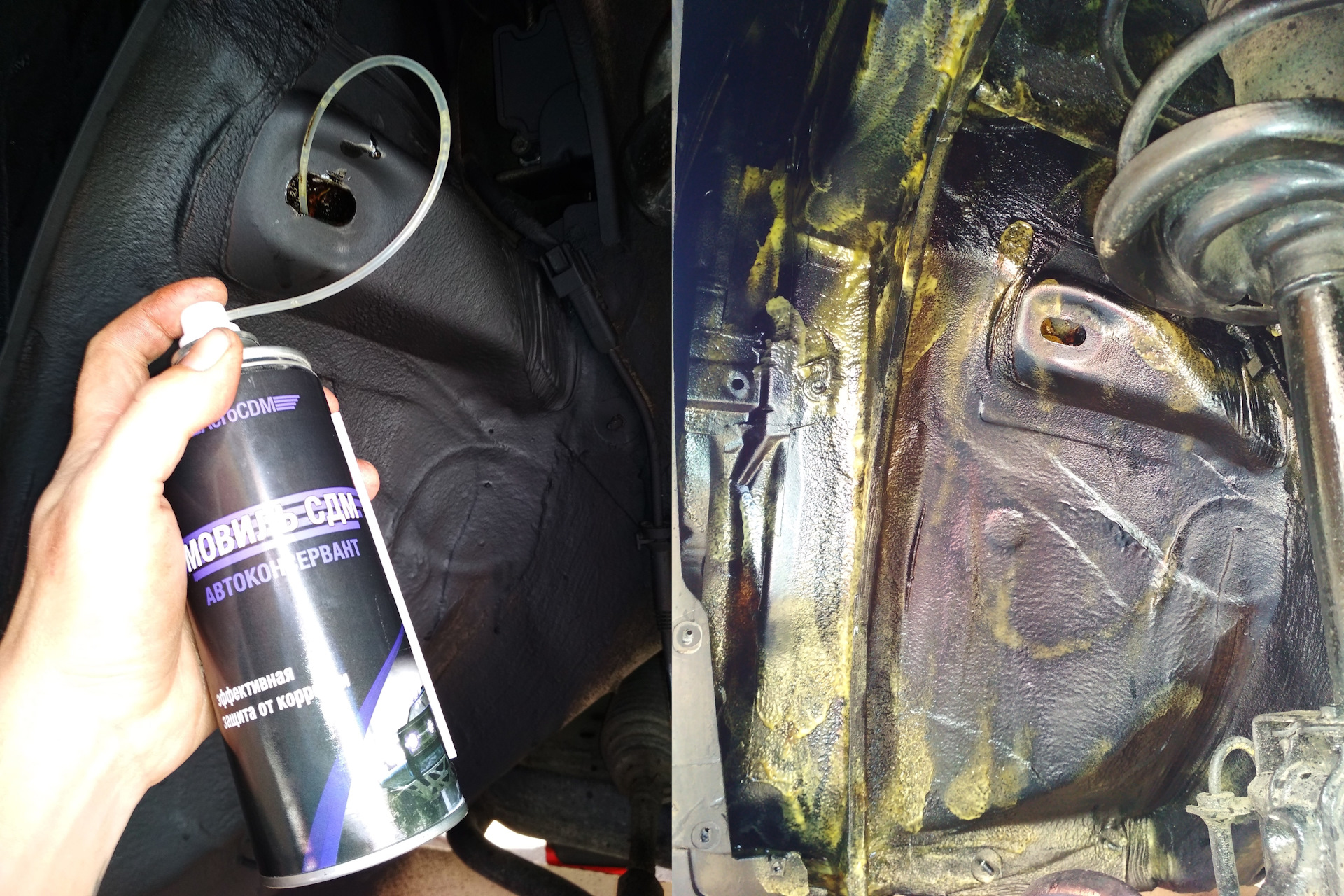

Значится — слегка "затарился"( скромненько и бюджетно — ну так и авто бюджетный:), взял пару баллончиков антикоррозийного состава, а точнее 4 шт, по 2 каждого
и отправился в гараж с утречка солнечным и тёплым днём( В Беларуси " бабье лето ", днём до + 20) немножко поработать!
Благодаря подарку моего лучшего друга с Драйва ( обалденный 3-х тонный домкрат с увеличенной высотой подъёма до 0,53 м)
машину в миг поставил на стойки( сам варил — надёжные и мощные, КАМАЗ спокойно выдержат), снять колёса и подкрылки в принципе особого труда не составляет, нужен всего лишь torx 20 !

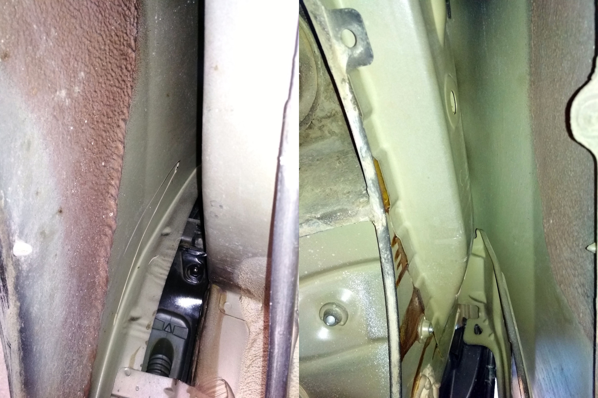

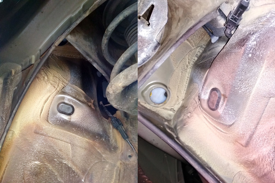

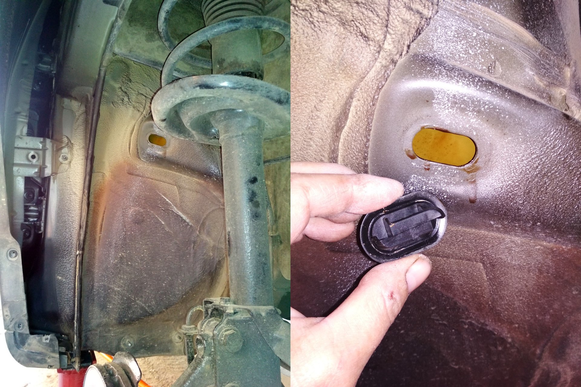

Открывшаяся моему взору картина — безусловно добавляет позитива:)
Как я усердно не искал малейшие следы коррозии металла, а попросту следов ржавчины — так я их и не нашёл, даже при самом тщательном осмотре!

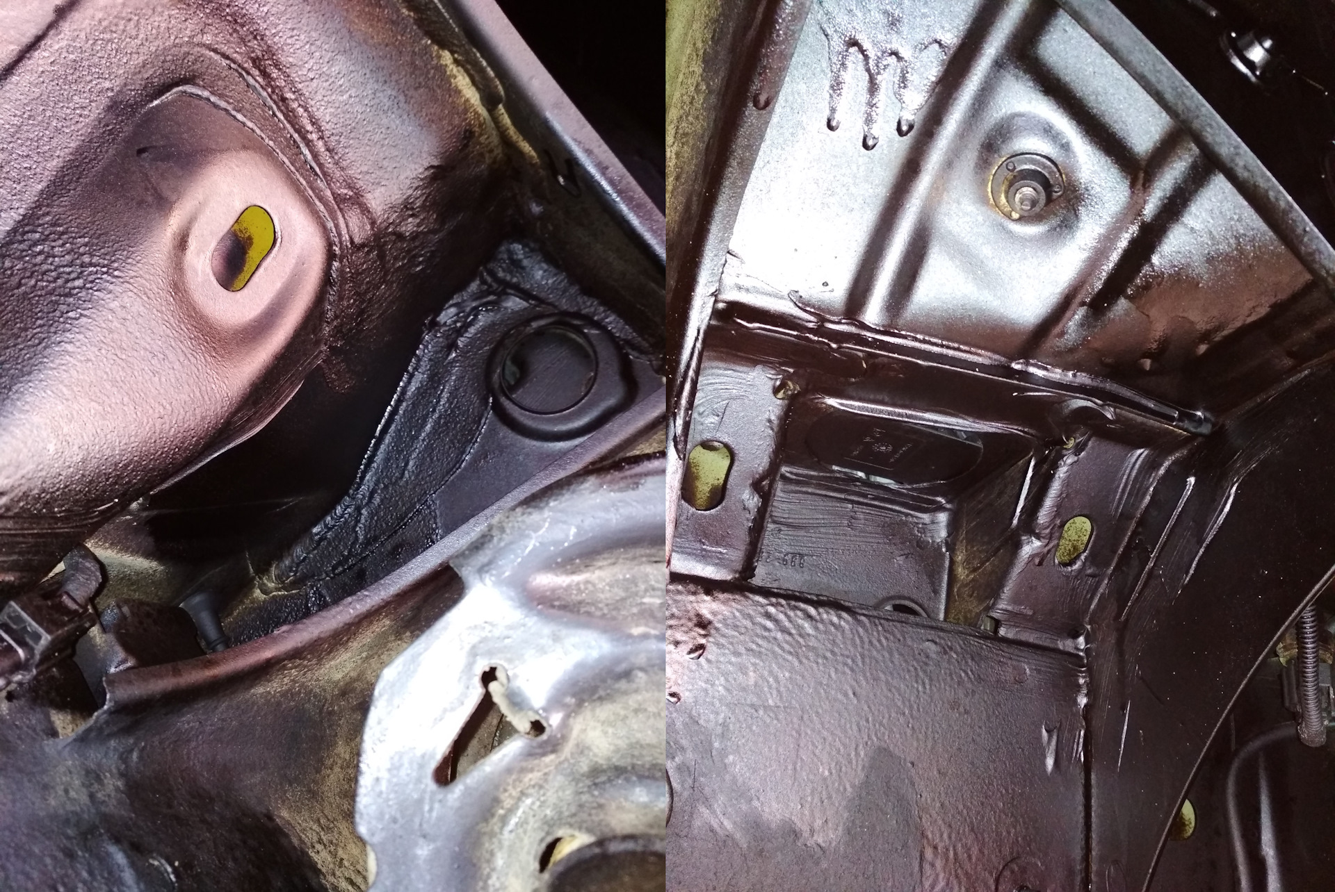

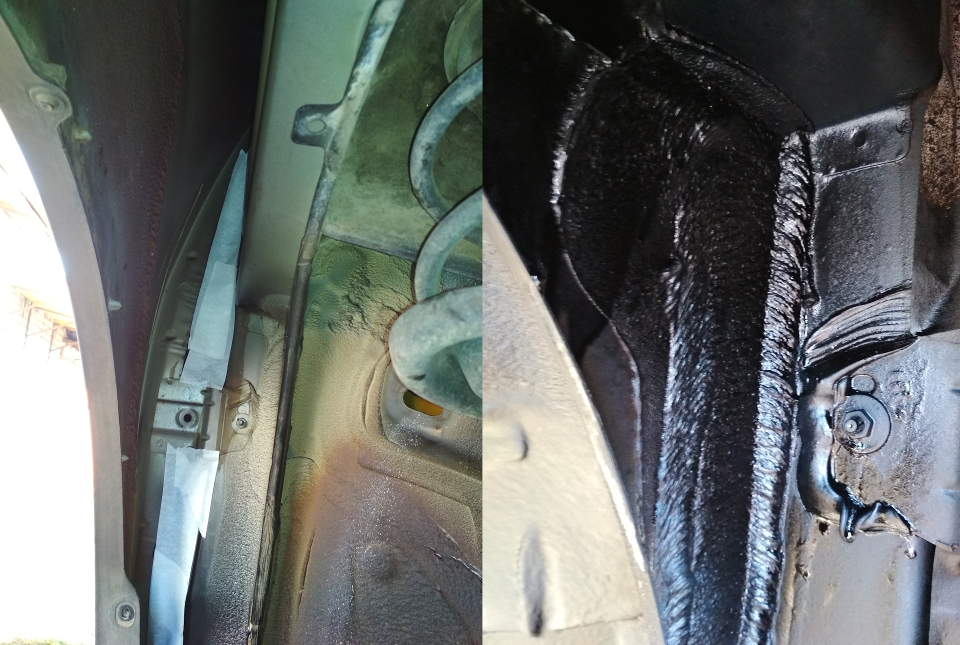

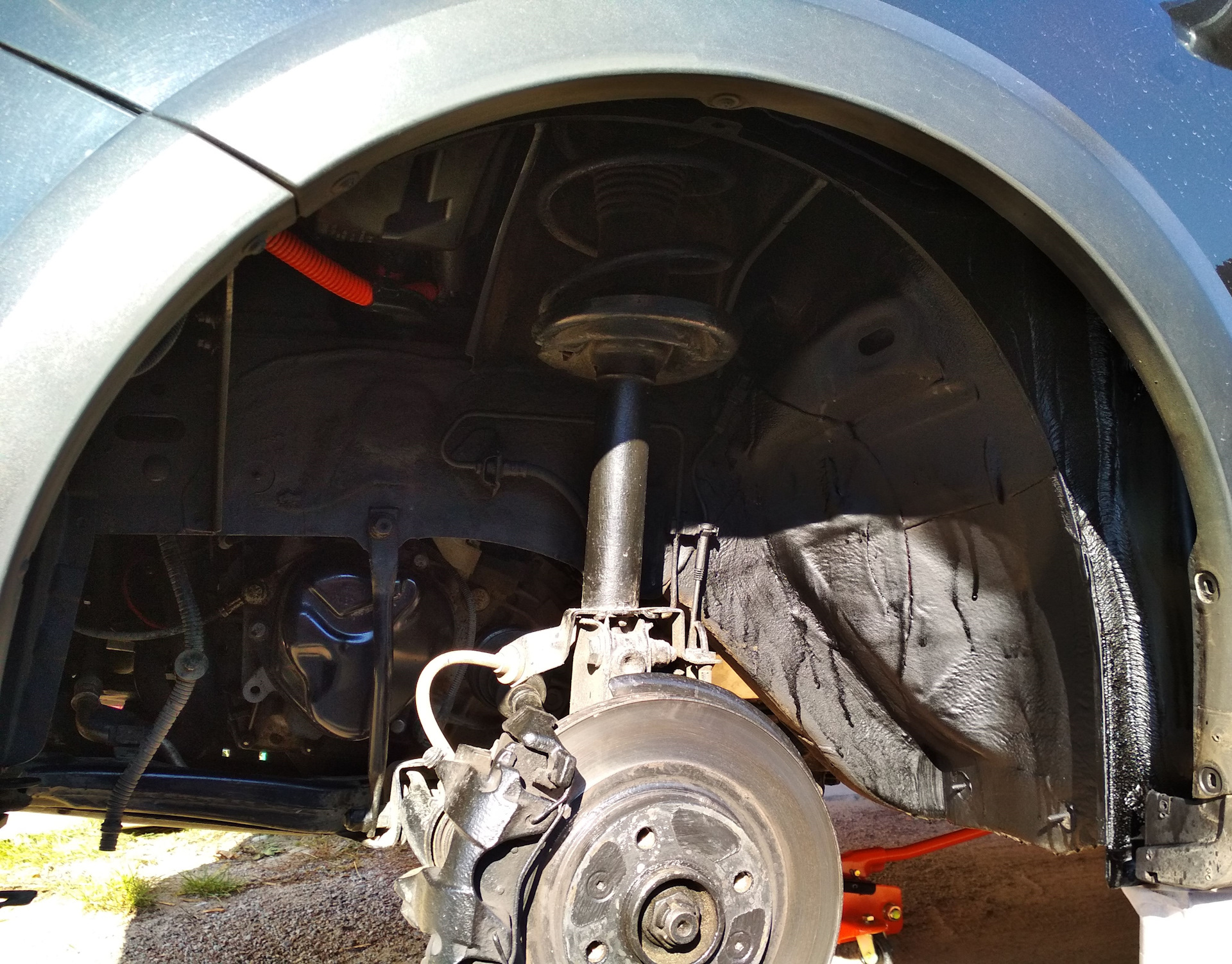

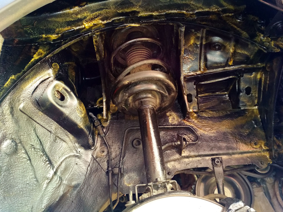

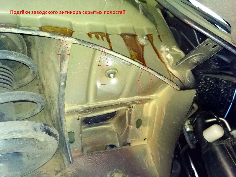

К слову; сами крылья внутри с завода просто про грунтованы, а вот стёки и арки крыла изнутри залиты частично всё той же полиуретановой мастикой! Присутствие антикора в скрытых полостях передних лонжеронов с завода — в наличии, но не полностью,
а в полости самого силового элемента возле моторного щита, в передней части лонжеронов антикор в полостях как таковой отсутствует полностью, в прочем как и следы ржавчины и это вне всякого сомнения радует!
Можно сделать уже некоторые выводы; кузов автомобиля Renault SS 2 пока весьма неплохо противостоит агрессивным условиям эксплуатации( 3 года ) и даже под передними брызговиками
— намёка на ржавчину не обнаружено! Предвижу вопрос владельцев этого авто по полости капота( склонна сильно ржаветь) ?
Всё просто, у меня полость капота уже 3 года как без единого следа ржавчины,

Отличная статья, спасибо!
Единственный вопрос как были обработаны крылья? Сначала мастика и сверху мовиль?
Спасибо:) Совершенно верно, сперва мастика — потом мовиль…
И ещё один глупый вопрос. А поверх мастики мовиль заливали не дожидаясь высыхания?
Вовсе не глупый😏 Мастика эта во всяком случае может сохнуть полгода, а то и год ☝
само собой, ждать столько я не смог😄
Вообще весь смысл хорошей мастики, что она и не должна высыхать, налипает пыль, с виду и по ощущениям она на поверхности сухая, а вот внутри должна быть мягкая и эластичная, что бы не образовывались со временем в покрытии микротрещины и под мастику не проникала влага!
Короче она по умолчанию не должна сохнуть, так что кашу маслом ( мастику — мовилем) — не испортишь😊

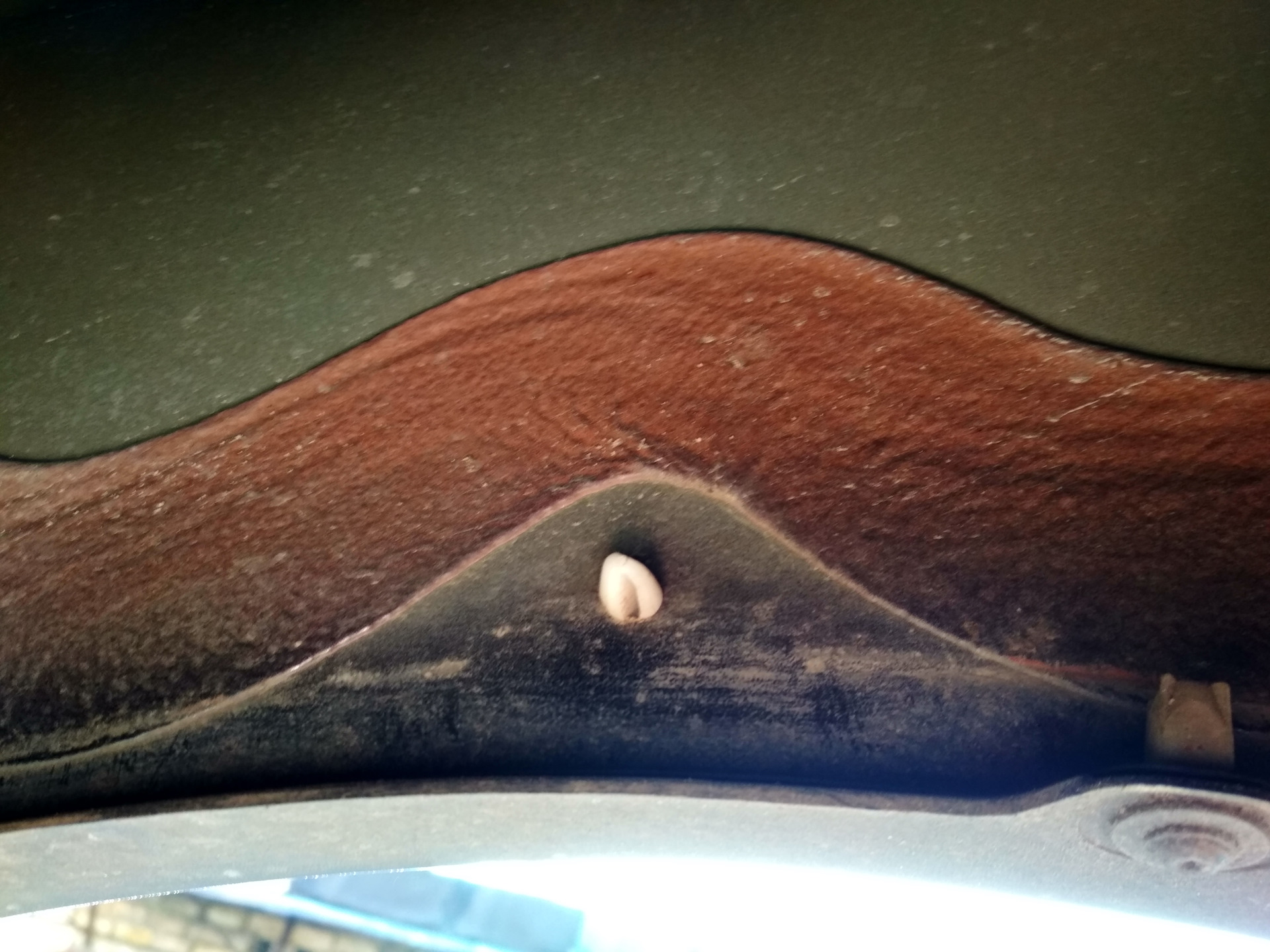

Не подскажете, на третей фотке сверху под дверями на порогах идут пластиковые накладки. Вы их не снимали, что бы в пороги добраться? Если да, то они только на закрутках или ещё на клею?
Привет! Нет, не снимал( пока не вижу особого смысла) ! Они держаться на закрутках и походу на двухстороннем скотче, по аналогии с накладками арок( насколько я представляю, но это не точно:) Возможно ещё наличие клипс…
Спасибо за ответ… Думал как в пороги антикор загнать… у меня шланг от пистолета 8 мм и жесткий сильно, сверху не получается глубоко проникнуть. А вы как пороги антикорили? Как — никак одна из лакомых для коррозии полостей.
Вы слышали про дренажные отверстия в порогах нашего авто? Мало того их ещё и надо чистить раз в год обязательно, я их случайно обнаружил после приобретения своего авто, вот тудой и задую антикор( обильно, весьма обильно) ! www.drive2.ru/l/479396141755007318/
Спасибо! С порогами разобрался. У меня Динитрол МЛ в банках был под компрессор… Нашел старый аэрозольный баллончик, загнал туда антикор шприцом, загнал воздух 4 бара и уже этим баллончиком с тоненькой трубочкой полез в полости. По пластиковому обвесу всё грустно — он как и карты двери стирает краску. Так куча клипс… Нашел у ребят на драйве статью… Если интересно www.drive2.ru/l/467316357256446081/

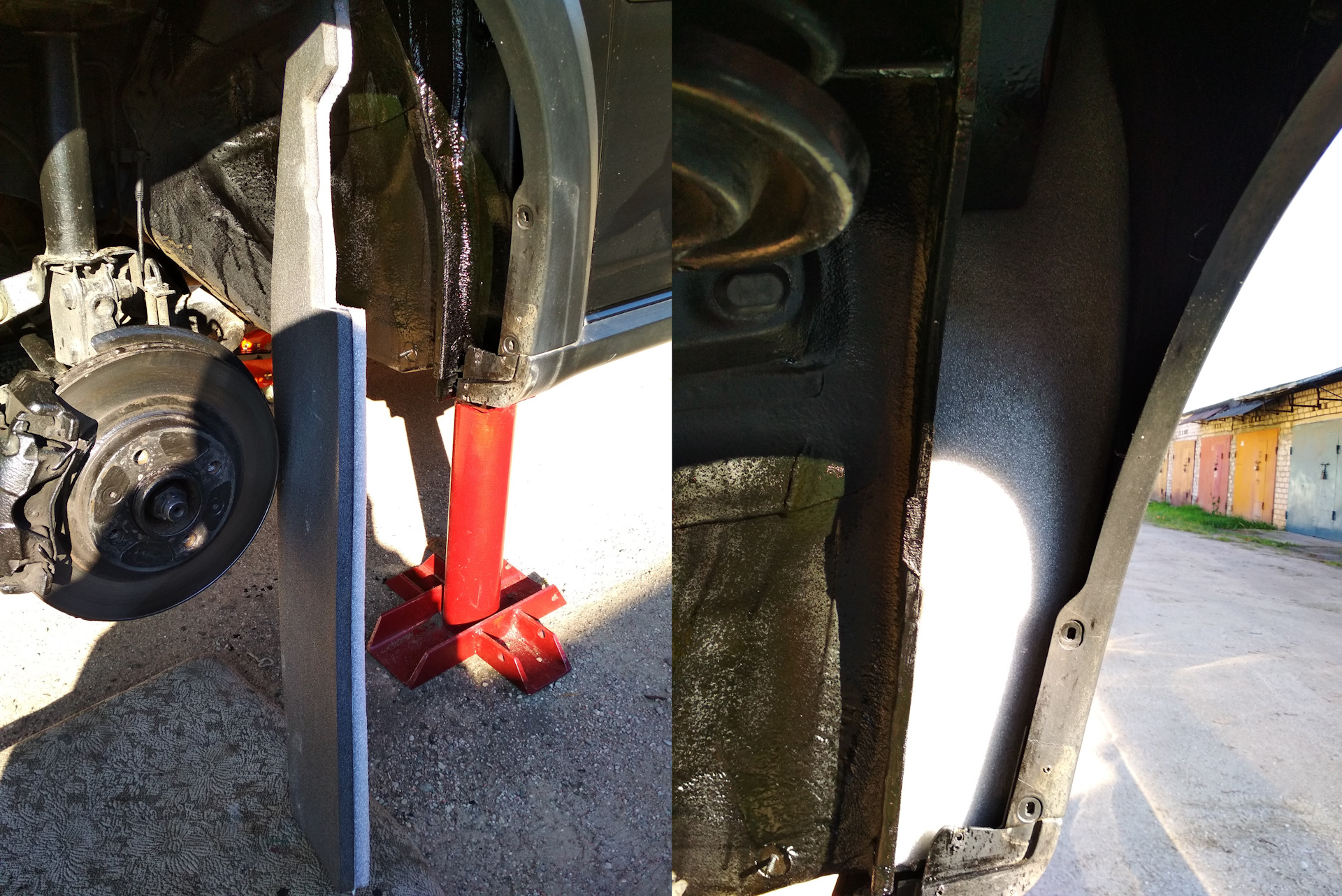

Привет, Ген! А, что насчет задних арок? У тебя там как дела обстоят, есть подкрылки пластиковые там?
Приветствую Михаил! Нету у меня там подкрылок:) Поэтому и дела там обстоят прекрасно:) Всё обработано с завода полиуретановой мастикой, проветривается и высыхает, ну а задний бампер как известно -пластиковый!
Принято! А меня вот терзают сомнения, что у меня там все не прекрасно.(надеюсь ошибаюсь) Установлены подкрылки, идущие "допом" от дилера. Так вот дилер их установил с небольшим зазором у края крыла, где пластиковый обвес. И туда однозначно пролетает и грязь и вода с солью((( три года уже тоже не лазил туда, сейчас уже времени нет на это, буду делать ревизию только весной. фак. В общем тьфу три раза)))
Я под передние три года ( как видишь) не лазил и можешь мне поверить — ни микрона ржавчины там не нашёл! А на передние, "соляная" нагрузка уж повыше будет, задние арки с завода лучше передних защищены, потому как идут без подкрыльников!
Вывод; Ничего ты там через год не найдёшь — не парься, не будет там никакой ржи, но для профилактики обработку надо будет произвести, не помешает!
Вот и чудненько) Спасибо, узбагоил!)
ThroughTheNever
К сожалению, дилер всегда подкрылки устанавливает не ровно. Мой зять себе ставил их сам, получилось идеально.Пришлось, правда, немного помучиться с подгонкой.
Согласен. Ну вот и я по весне все там промою керхером, просушу, антикор нанесу и поставлю как можно ровнее и плотнее.;)
armery
Задние имеешь ввиду? Что касаемо передних -вот для чего и нанесена полиуретановая мастика частично на арку, именно в том месте, где неплотно прилегают подкрыльники — самая такая зона риска для коррозии!
Да, задние. Я и на прежнем Логане ставил задние подкрылки.
Geniksan
Из своего опыта, без подкрылок ржавчина доберётся до вас быстрее, не из-за того, что "обдувает лучше", а из-за камней, которые выбивают защиту, как правило если снимешь защиту, ржавеющие элементы именно не под защитой, а на открытых местах или в местах крепления клипс, я допустим проверять не буду, на хламе, на котором пришлось поездить уже убедился и не раз.

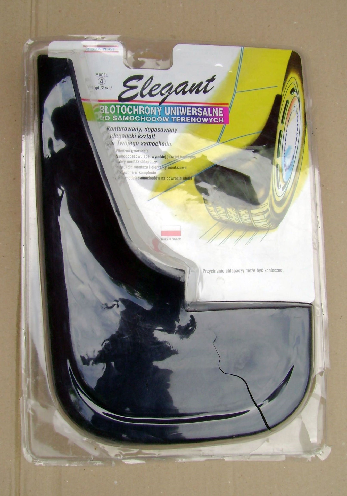

Ген, привет. Лучше поздно, чем никогда. А передние брызговики от чего? Тоже хочу поменять штатные огрызки.
И тебе Игорь большой привет! Передние брызговики, впрочем как и задние тоже:) С авто рынка! Польские — отличного качества ;зимой резина совершенно не дубеет, но достаточно дорогие( по нашим белорусским меркам) — порядка 30 рублей пара стоит!
Правда ставить их на задний бампер легко, а вот на перед -"вешалка", надо резать и подгонять, под стёк крыла, короче геморрой ещё тот — я полдня ставил:) Зато теперь у меня низы дверей даже в дождь без песка, а со старыми весь обвес в песке всегда был…
