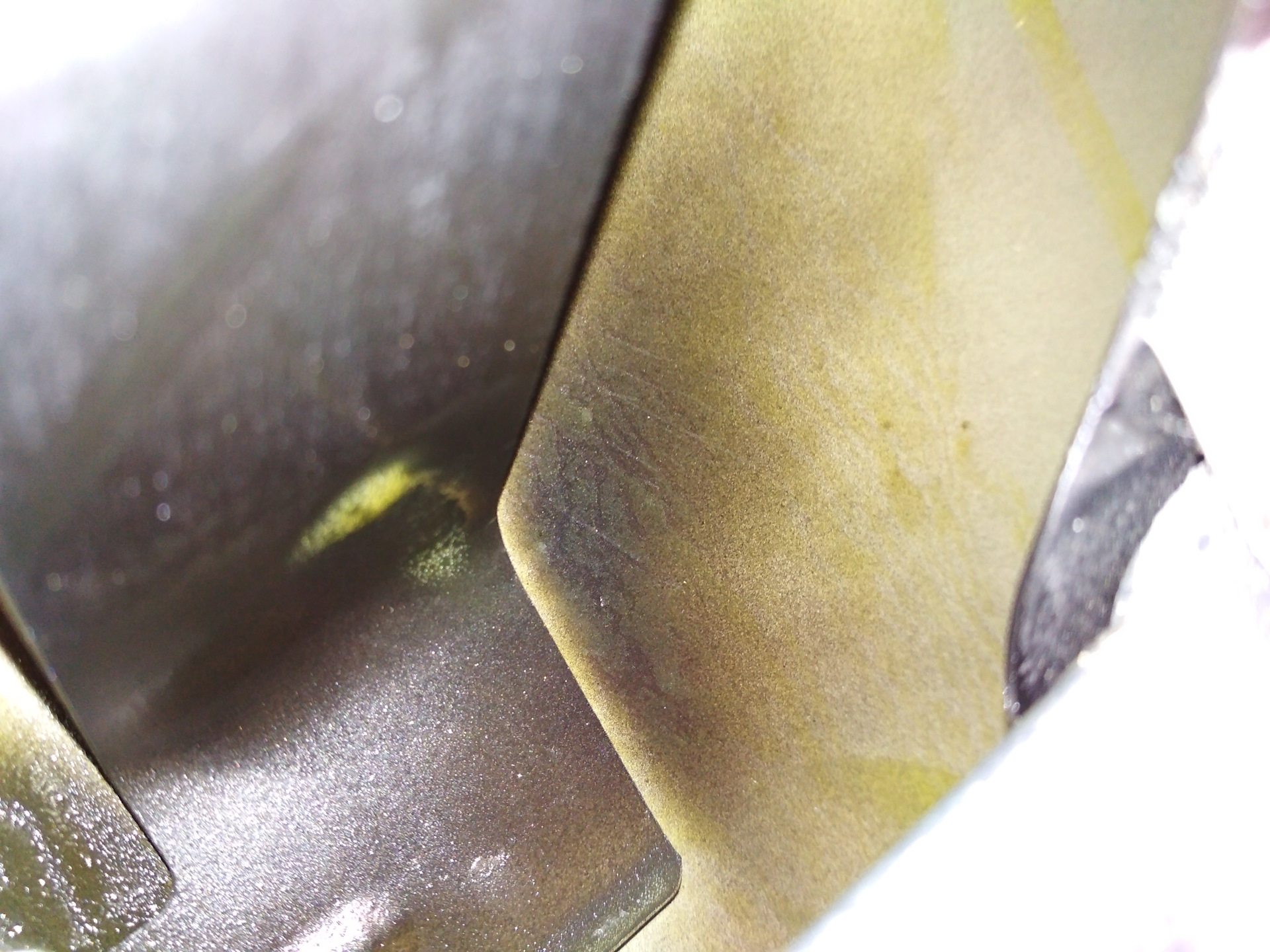

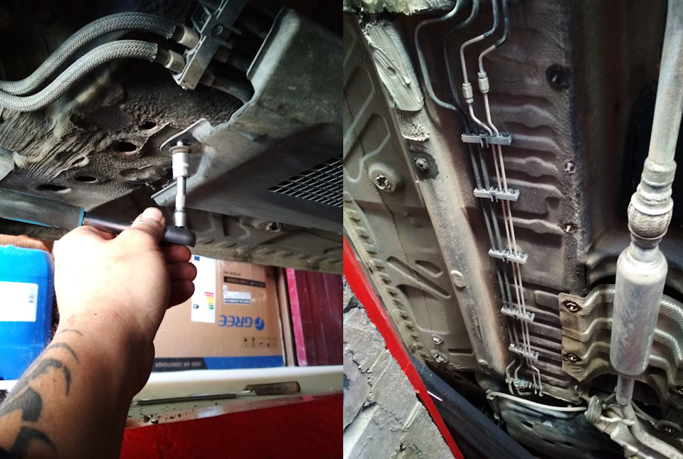

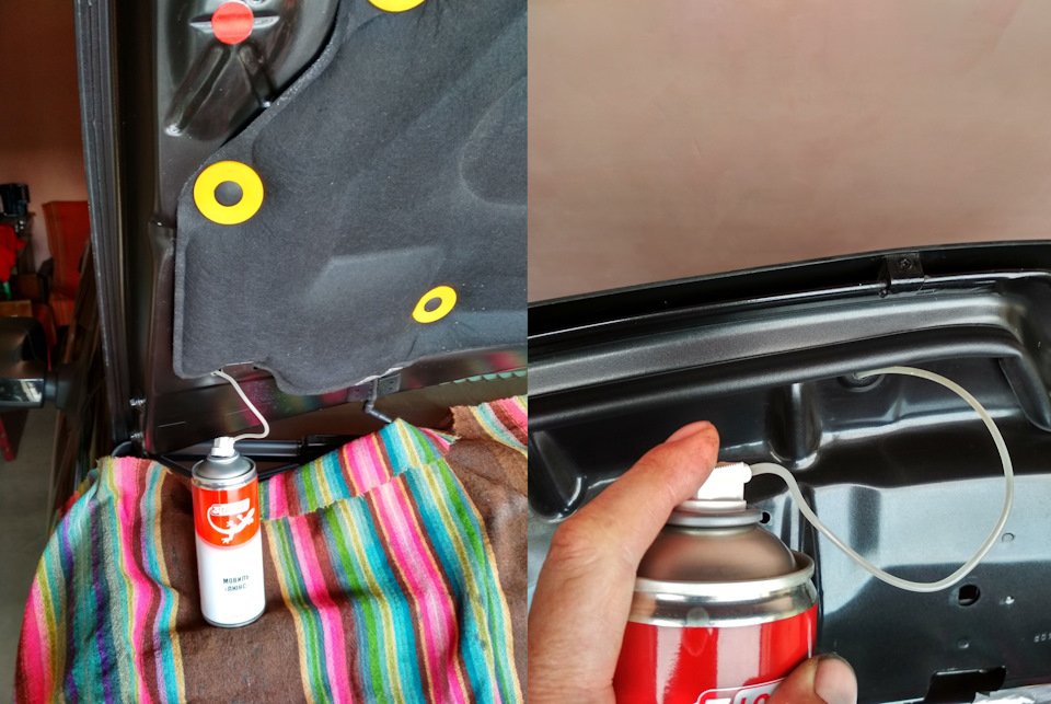

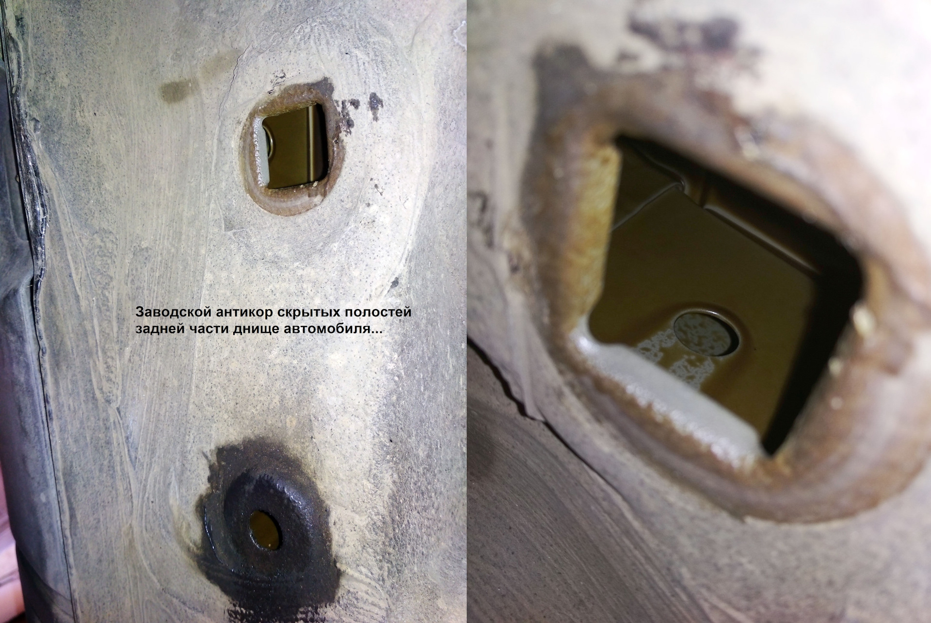

Ранее ( сразу после приобретения своего авто) обрабатывал слегка скрытые полости мовилем в баллончиках из принципа " кашу маслом не испортишь":), но глубоко не копал и даже заглушки не вскрывал — обрабатывал через дренажные отверстия в порогах, в дверях и лонжеронах! На днях решил этот вопрос для себя прояснить окончательно( добить так сказать) и забыть на год, два…

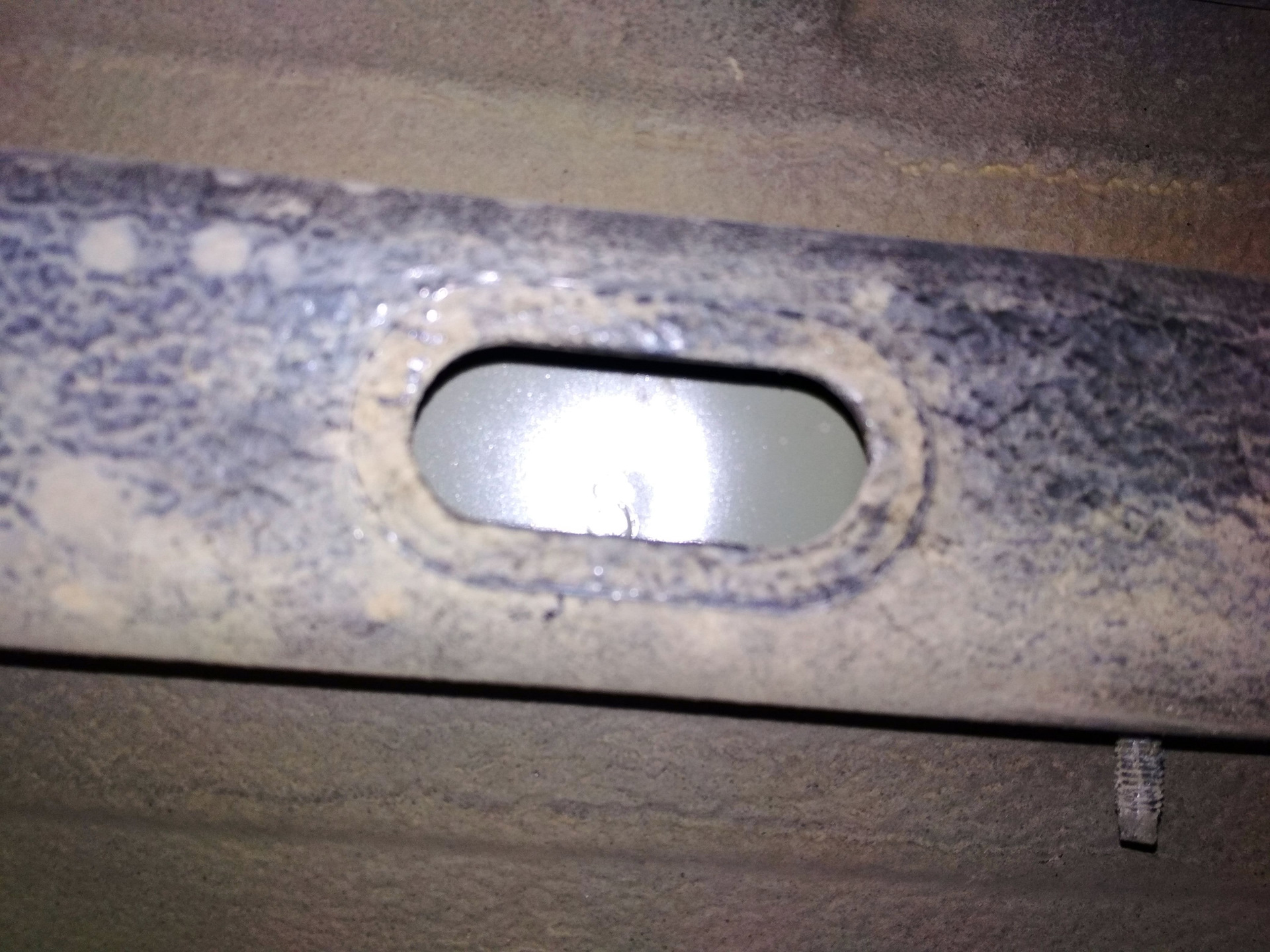

Так вот, немного забегая вперёд можно сказать, что обработка на заводе была проведена, но частично — далеко не все скрытые полости под днищем автомобиля обрабатывались антикором! В частности ; полости дверей — только низ( дно) очень тонким слоем, далее капот и крышка багажника не обрабатывалась вообще!

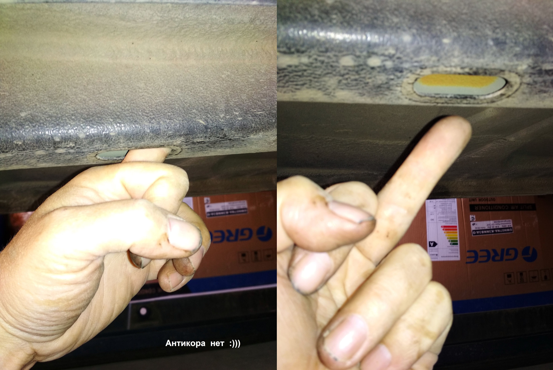

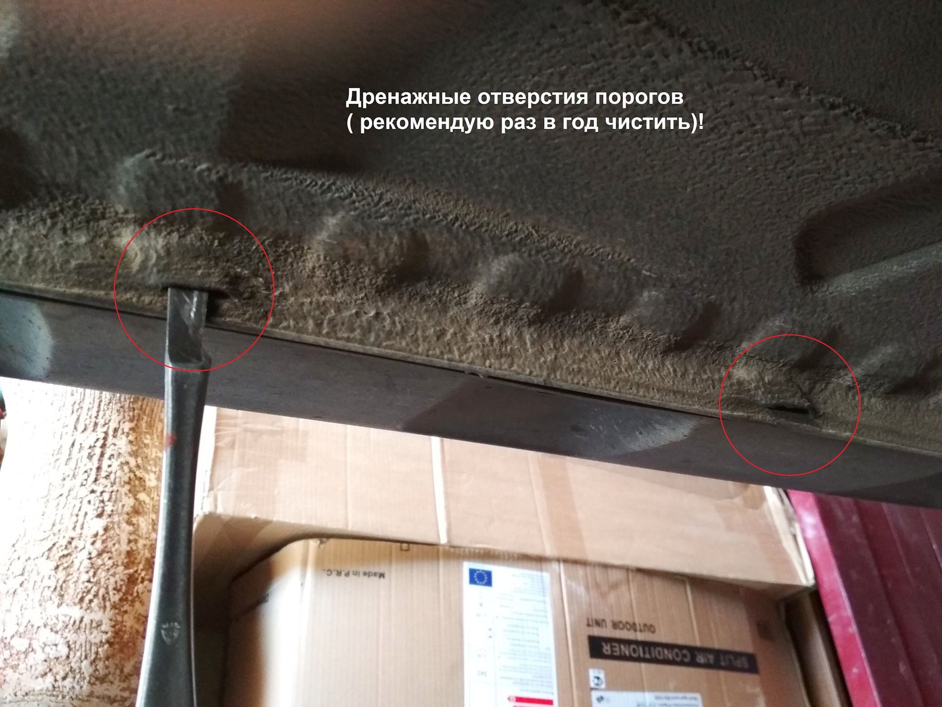

Наличие антикора в порогах нет возможности проверить( нет заглушек),

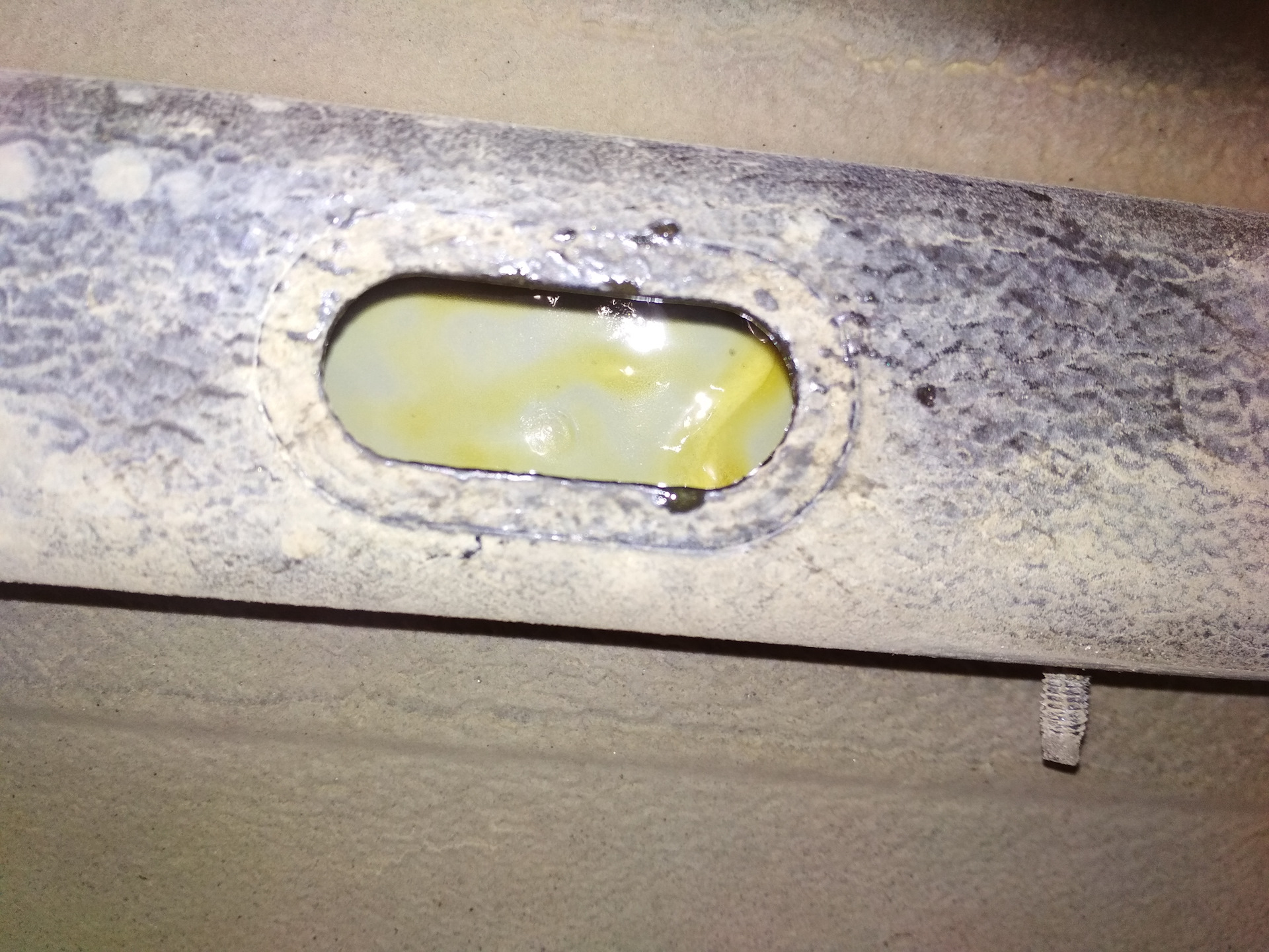

а вот задние и передние лонжероны внутри обработаны на заводе достаточно толстым слоем антикора,
средние лонжероны пола внутри сухие,
(совсем без обработки), только серая грунтовка — ржавчины пока нет и на том спасибо:)

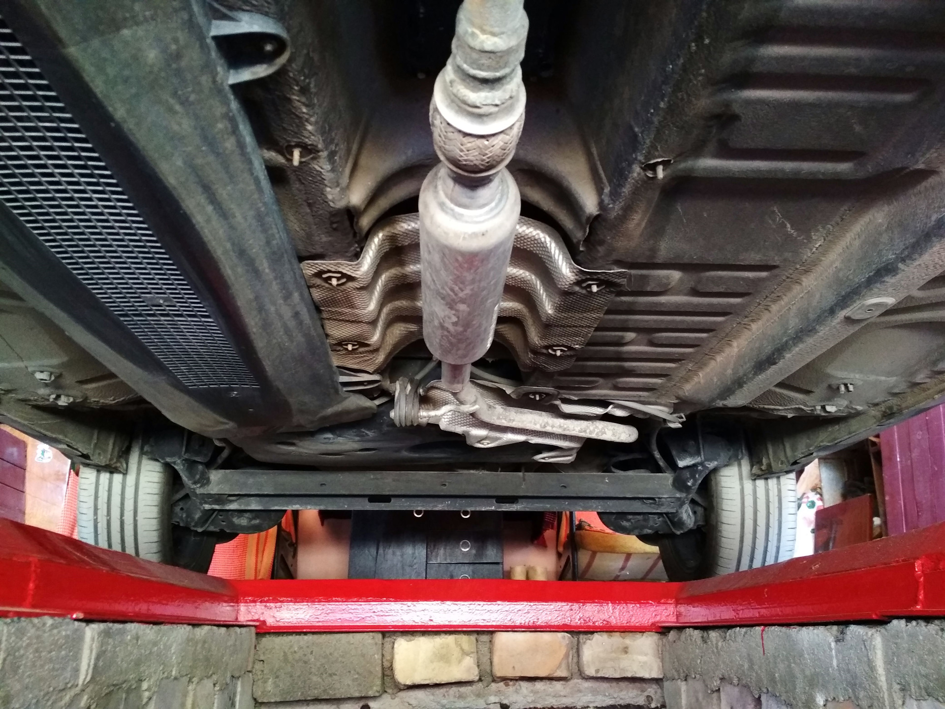

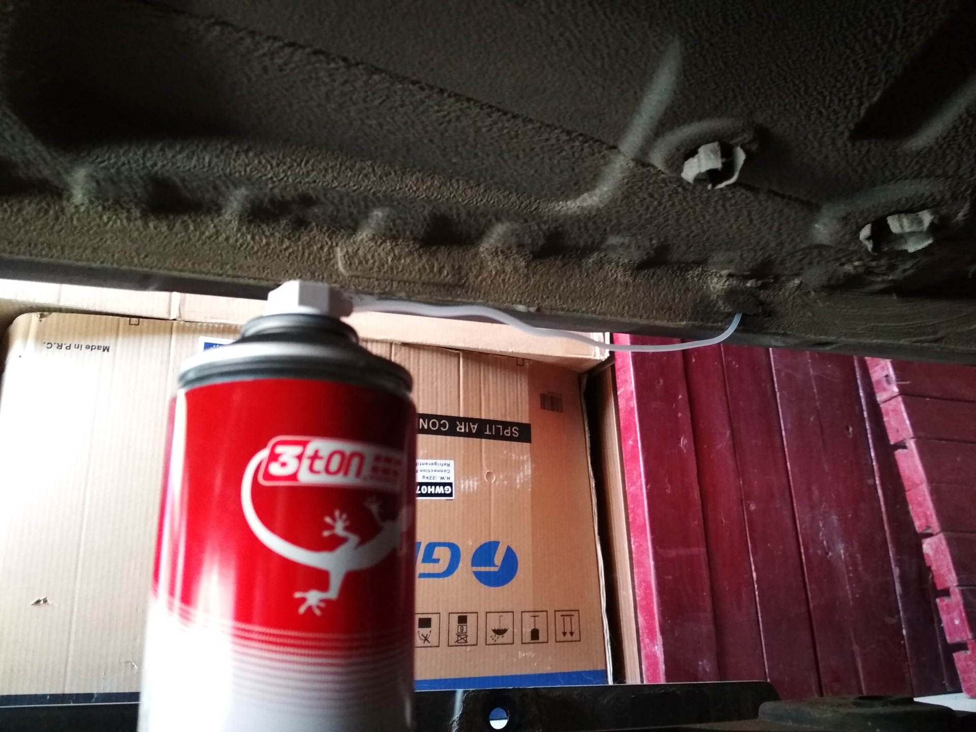

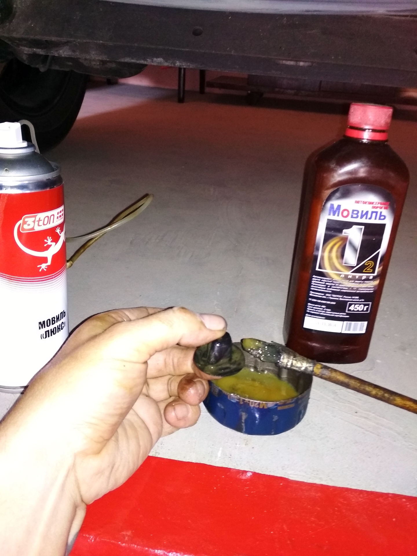

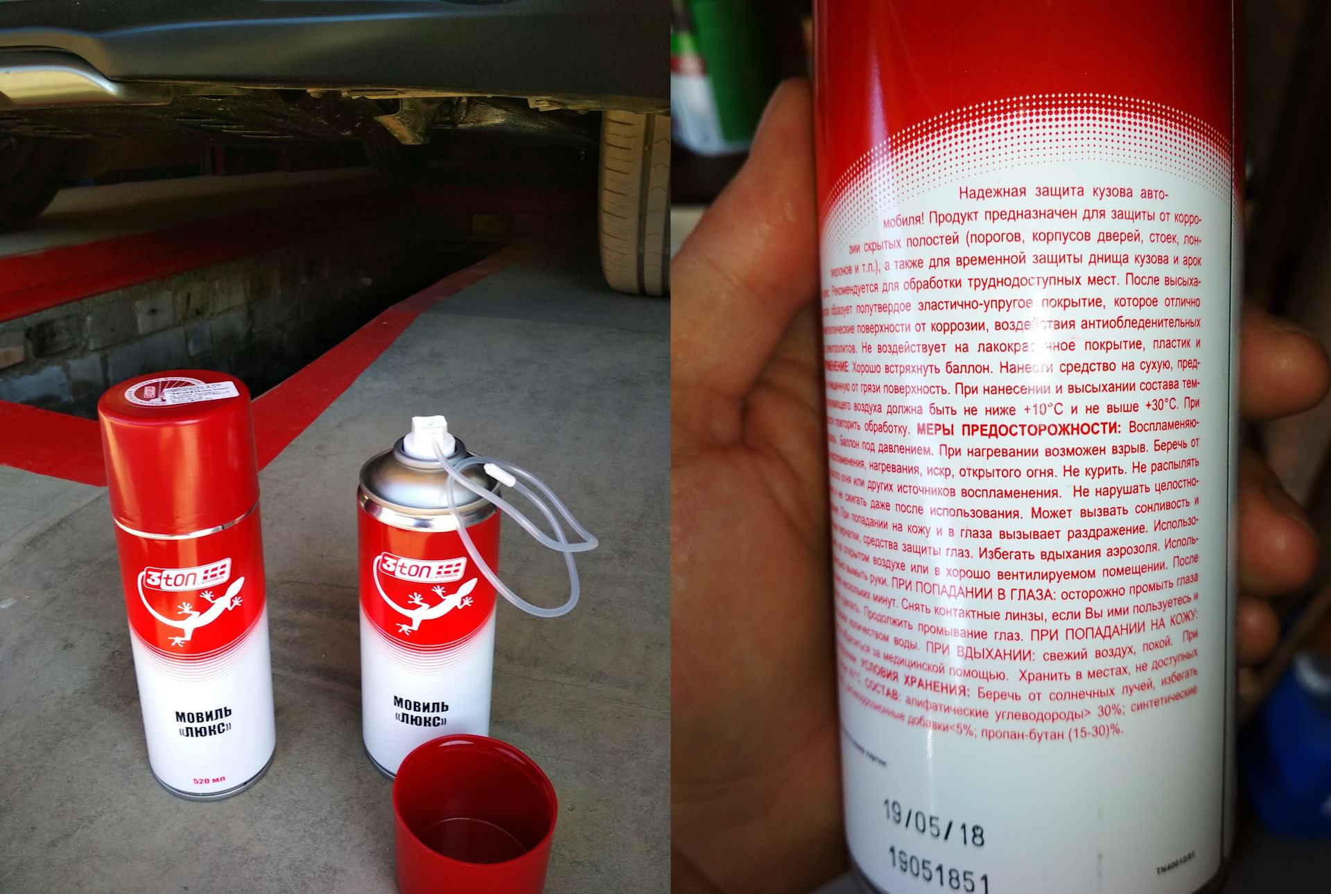

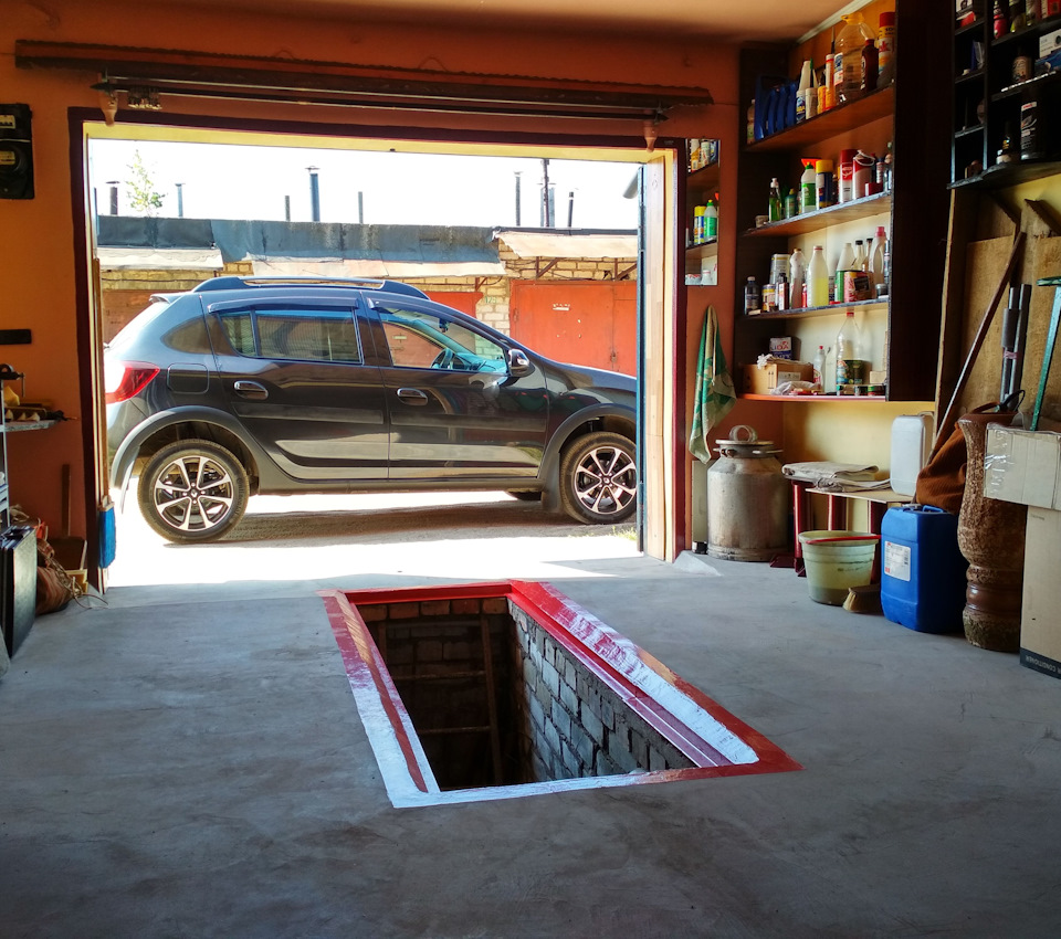

Загнал авто в гараж на яму, предварительно купив пару баллончиков с мовилем снабжённых шлангом с распылителем, вытащил все заглушки и обработал все скрытые полости днища,
потом смазал обильно все заглушки обычным мовилем и установил на место!
Естественно обработка получилась так себе:) Лучше конечно обрабатывать скрытые полости компрессором под давлением( специальными составами) и доверить это дело профессионалам, только стоит это удовольствие не дёшево и не факт что в нашей "деревне" эти работы сделают качественно и профессионально! Всё же лучше так, чем — совсем никак… Благо днище автомобиля с снаружи обрабатывать не нужно( с завода покрыто толстым слоем полиуретановой мастики), ну а полости дверей, стоек, капота и крышке багажника, обработать не составило особого труда через дренажные отверстия( главное пройти стыки -примыкание листов металла).
3 дня запах мовиля в салоне авто ощущался весьма и весьма интенсивно, сейчас почти не слышно… Само собой; процедуру эту проводить совсем не обязательно и нецелесообразно тем, кто собирается продавать свой авто по окончании гарантийного срока эксплуатации! Не мой случай, автомобиль мне нравится, да и другой купить возможности нет никакой, посему — планирую ездить, пока авто не развалится:) Поэтому, в этом плане проведённую мною, не слишком обременительную и совсем недорога стоящую операцию, считаю вне всякого сомнения нужной и полезной.

Днище мыли перед обработкой? (керхера нет, как вариант — попросить на обычной мойке подлезть струёй воды под днище насколько смогут — чтобы смыли Г с лонжеронов и порогов.
Всё днище не промоют, но хоть лонжероны от кусков грязи отмоют.

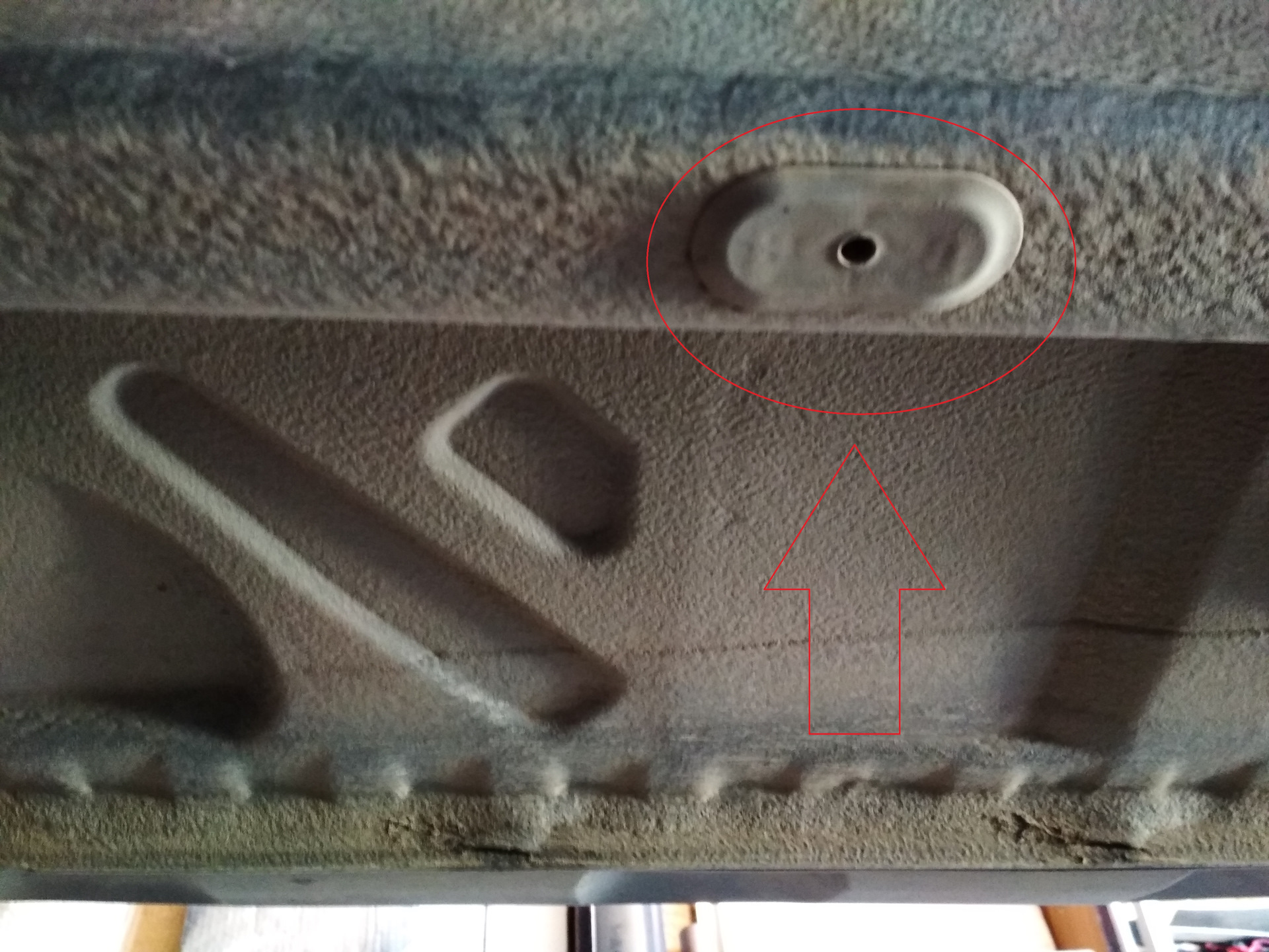

Подскажите по заглушкам — чем снимали их?
Шлицевой отвёрткой их побаиваюсь, может пластиковым сьёмником лучше, чтобы краску на лонжеронах и днище не поцарапать?
Ногтями снимал( летом мягкие заглушки), днище обрабатывать не надо! Оно у нас всё полностью обработано с завода… Лежит толстый слой полиуретановой мастики, скрытые полости надо обрабатывать, вот они по большей части сухие!

Угу:))) Привет Серёга! Ну, а как ещё доходчиво показать отсутствия антикора в лонжеронах пола, при наличии его в других скрытых полостях с завода? В порогах, я не уверен, что был антикор, правда теперь — он там точно есть:)

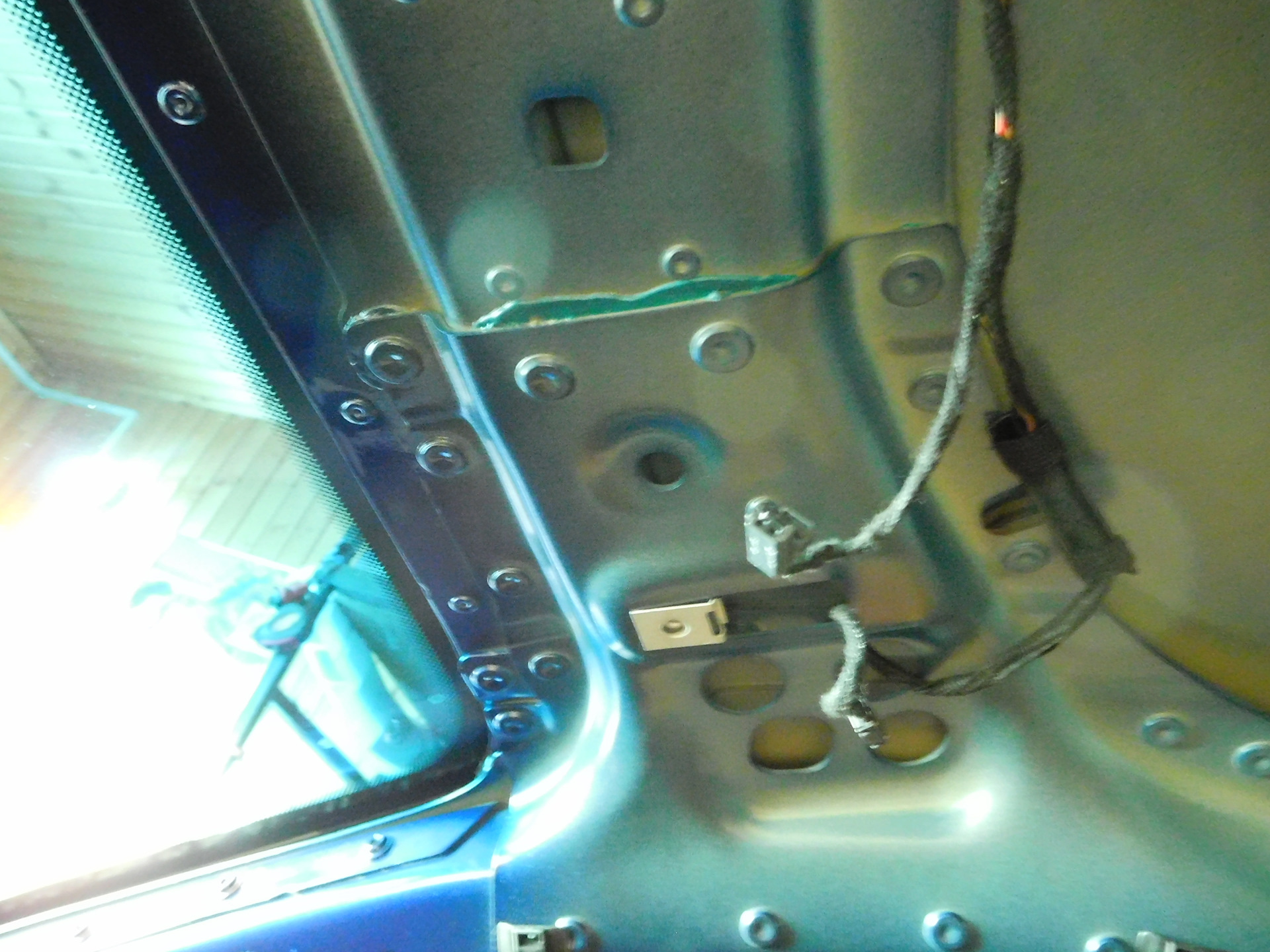

Скинул фотку соединения деталей моего кузова …
пока всё герметично- всё будет нормально ( вернее хорошо всё будет), но в случае ремонта будет сложно обеспечить такое же соединение, потом начнет люминь съедать железо- и с этим уже бороться будет сложно.
