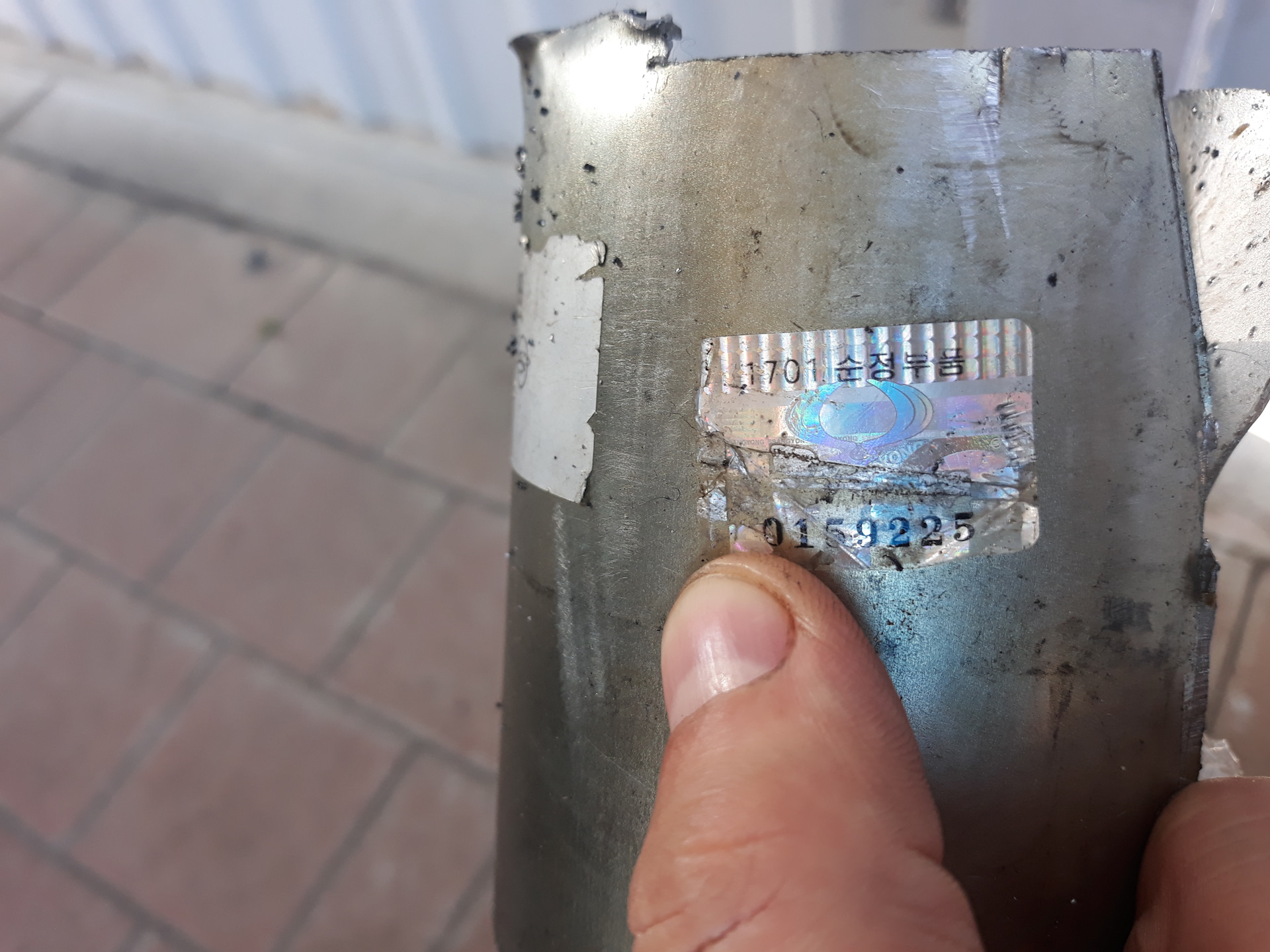

Доброго дня суток! Не так давно в своем бортовике я писал о том, что мой Кирюха поломался! Причиной поломки явился тот факт, что топливный фильтр по каким-то причинам (причины не суть данной записи) не пропускал топливо. В итоге мной был поменян старый оригинальный топливный фильтр Ssang Yong на Delphi HDF924 произведенный согласно артикула в Англии. Сегодня я решил распилить старый оригинальный топливный фильтр.
Для информации оригинальный топливный фильтр Ssang Yong 6650921201 был установлен мне бывшими официалами Ssang Yong в октябре прошлого года на пробеге 110 000 км. На момент выходя фильтра из строя пробег 132 400 км., т.е. пробег на оригинальном топливном фильтре составил всего 22 400 км.

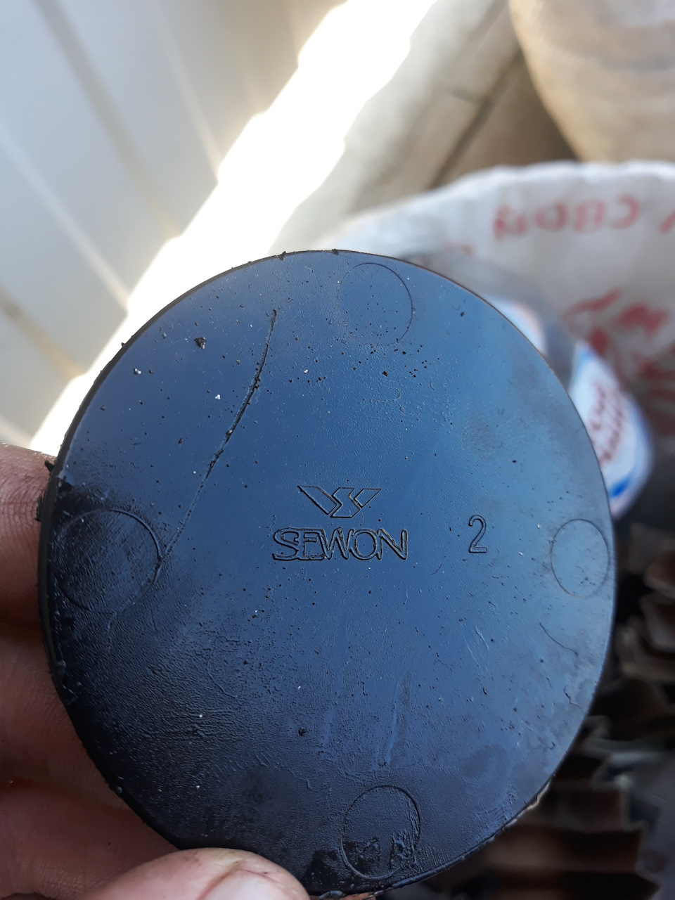

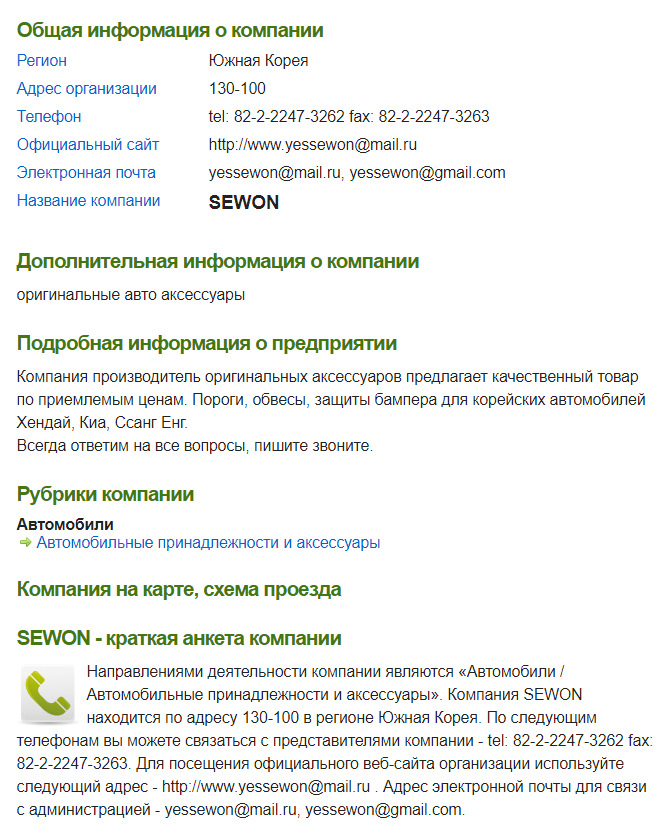

Теперь собственно на чем хотел акцентировать внимание. При распиле фильтра, правда не совсем правильном, в связи с чем целостность фильтрующего элемента была нарушена, установлено, что внутри начинка является производной корейской фирмы SEWON TRADING CO.
А при поиске по каталожному номеру в Экзисте и Автодоке получаем фото фильтра, где четко написано помимо Ssang Yong и надпись Delphi.
Да, что еще заметил, на распиленном мною корпусе топливного фильтра нет ни единой надписи о принадлежности к Ssang Yong. Информация о принадлежности есть только на наклеенных на железный фильтр наклейках! Вот так-то!
Ранее в описаниях все указывали, что внутри оригинального топливного фильтра Ssang Yong содержится начинка от Delphi. Тут наблюдается совсем иная картина! При этом фильтрующий элемент в распиленном мною фильтре очень визуально отличается от Delphi и на вид выглядит как простая бумажная промокашка.
Вот и вопрос, а на реально ли хорошем с технической стороны топливном фильтре я ездил (может и другие сейчас ездят) и самое главное заплатил за него думая что плачу действительно за качественный аксессуар!

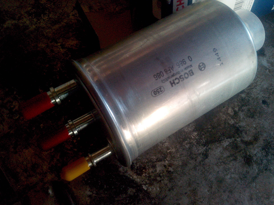

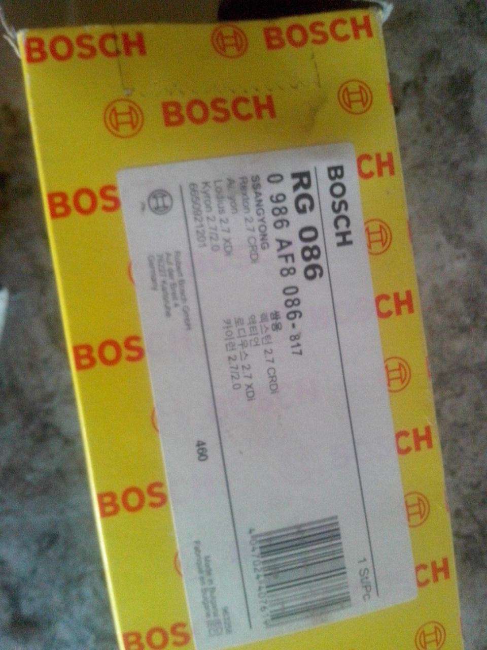

вот поэтому я ставлю БОШ
какой именно и сколько пробег?
и сколько на таком фильтре катаетесь? проблемы какие-нибудь были?
28 тыщ отьездил проблем нет щас на делфи

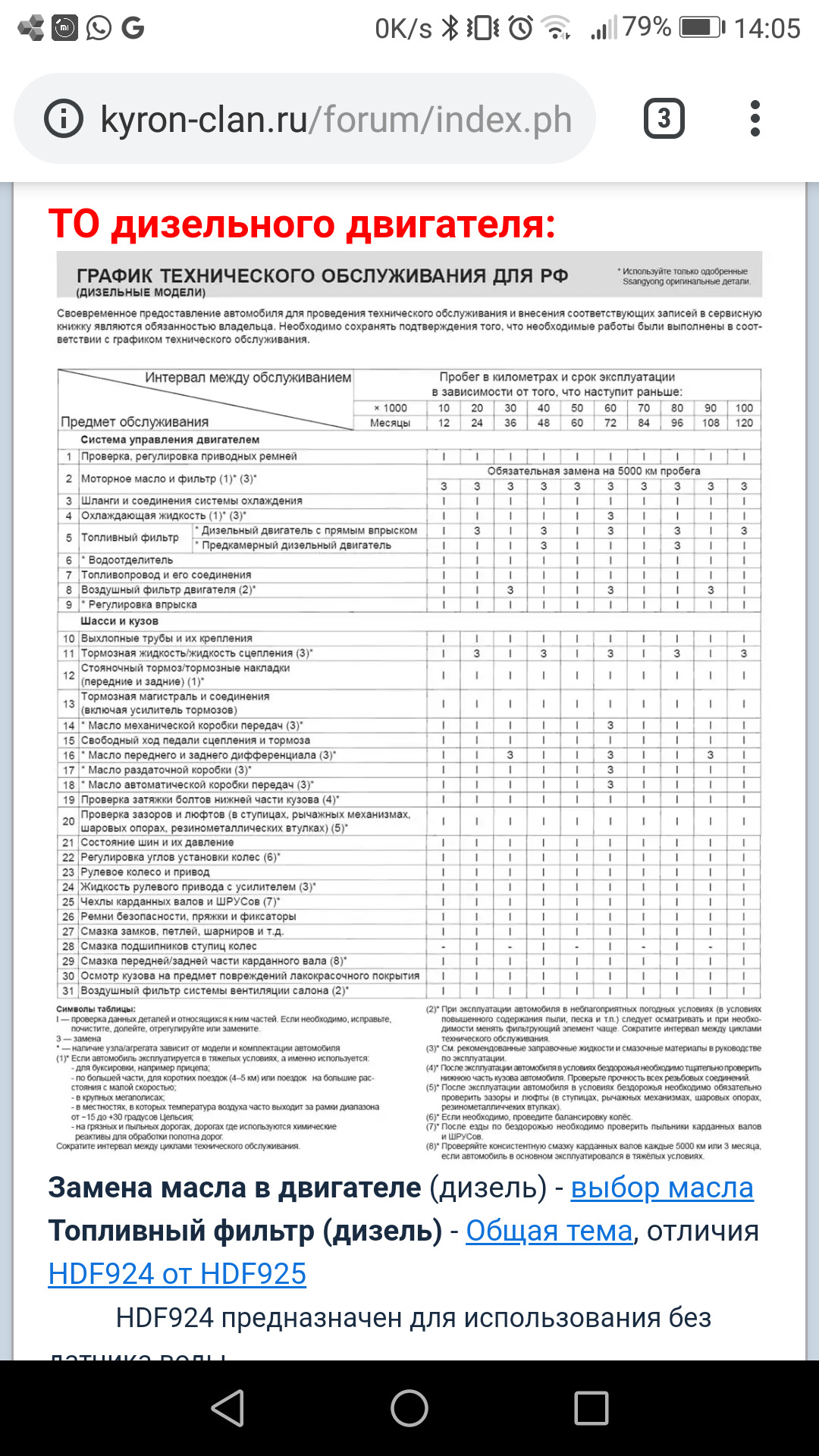

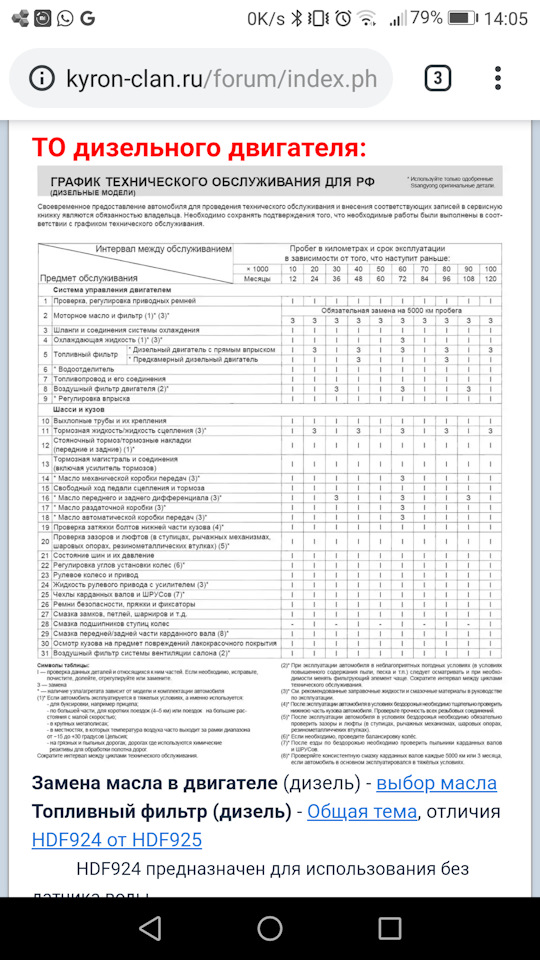

Почитайте мануал Кайрона (график переодического сервисного обслуживания) и увидите, что замена топливного фильтра предусмотрена на пробеге в 30000 км. или через каждые 24 месяца! Вы не уловили суть моей записи! А она в том, что вероятнее всего я ездил на поддельном фильтре предоставленном мне официалами! И чтобы люди были осторожнее!
В моей сервисной книжке 2008 года замена раз в 20 тыс. 30 это для Европы изначально было.
Производитель может лепить свой партнамбер на любое изделие, которое посчитает достойным называться оригиналом. Поэтому под оригинальным номером может скрываться что угодно. Вот если бы вам этот фильтр как Delphi продали бы, то тогда однозначно подделка. А так — очень врядли, тем более, что производитель фильтра корейский.
Согласен. Но есть то что есть! Тут многие пишут, что топливный меняют через 30-40 тыс. пробега!
В принципе, на ручке и если если не вылазить с трассы, то можно, наверное раз в 30-40 тыс менять. А если автомат и эксплуатационный расход больше 11 литров на сотню, то лучше до такого не доводить.
а производитель ли лепил лейбл? Сколько все изучали вопрос, всегда внутри оригинала был делфи.
Судя потому, что фильтр оказался корейский и неизвестный в наших краях — очень похоже, что именно производитель.

Хорошую работу провели. Вынужден немного поправить. Все же замена фильтра предусмотрена каждые 20000 км.
Да, тут я ошибся, изначально на безиновый посмотрел, да 20000. А вы каждые 20000 км. меняете если честно?
Честное пионерское. Раз в 20. Сам на машине накатал 25 тыс. Первый раз поменял при покупке и последний раз 5 тыс назад.

Это отлично! Оригинал, я фотки выкладывал, это типа Делфи! Т.е. Делфи делает этот расходник для Ссанг Енгов, отличается лишь тем, что на корпусе фильтра добавляется надпись Ссанг Енг, ну и соответственно дороже оригинал поскольку туда включаются другая коробка, надписи и т.д. В моем же случае начинка не соответствует тем техническим требованиям которые удовлетворяют нашей топливной системе! А написано, что оригинал! Так же я указал, что в моем случае просто может быть подделка путем наклеивания оригинальных или похожих на них наклеек о принадлежности к Ссанг Енгу. Уверен, что на твоем оригинале есть надпись Делфи! Тут много отчетов прочитал о вскрытии фильтров Ссанг Енг Делфи на пробеге 40 000 км., и что фильтрующие элементы находились в прекрасном состоянии! А насчет заправки у меня в 99% — Лукойл, 3 раза на частной заправке(ТНК, Башнефть по документам) 1 раз на Газпроме и 1 раз на Татнефете, это за год эксплуатации и 22000 км. пробега
