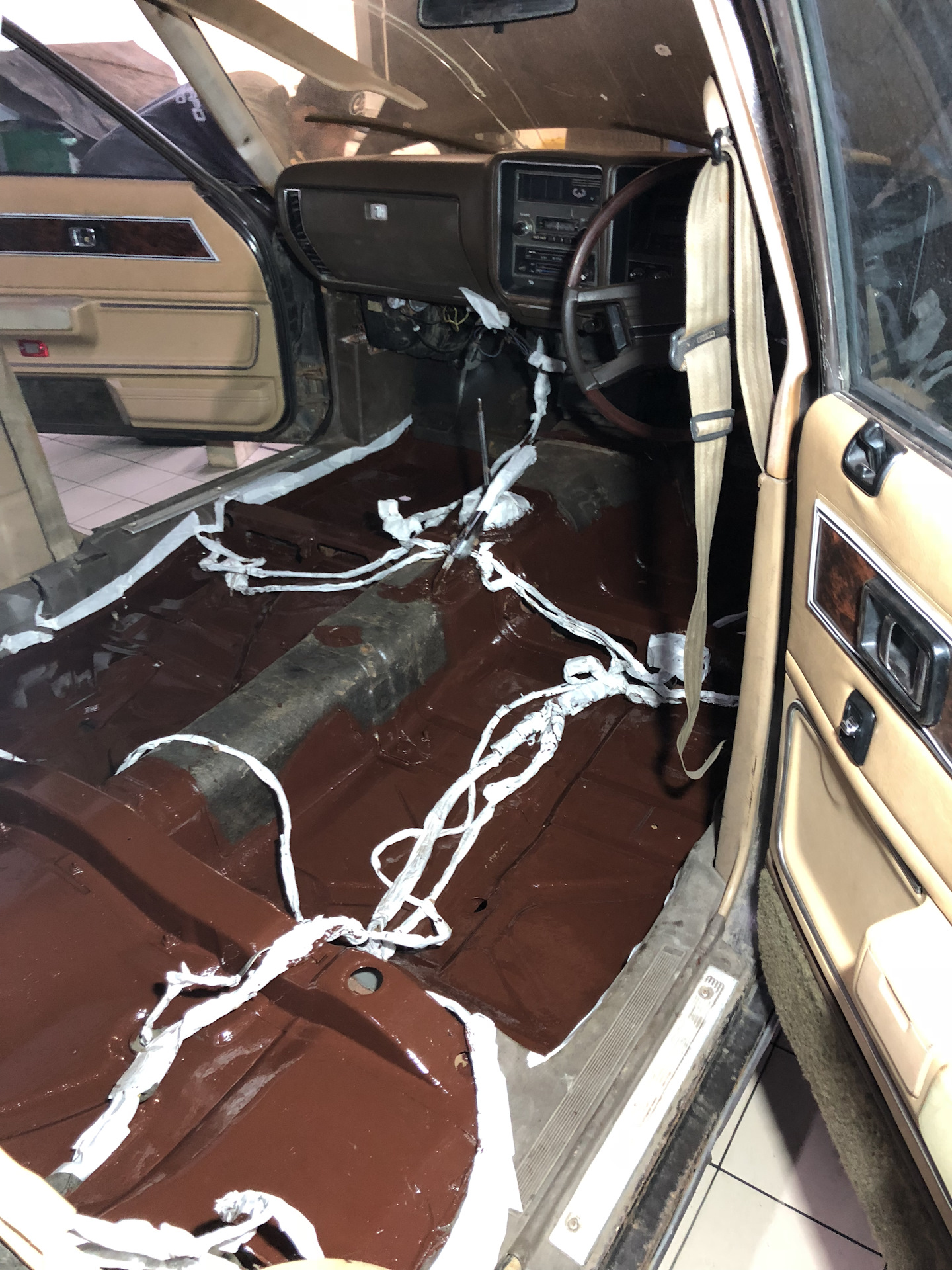

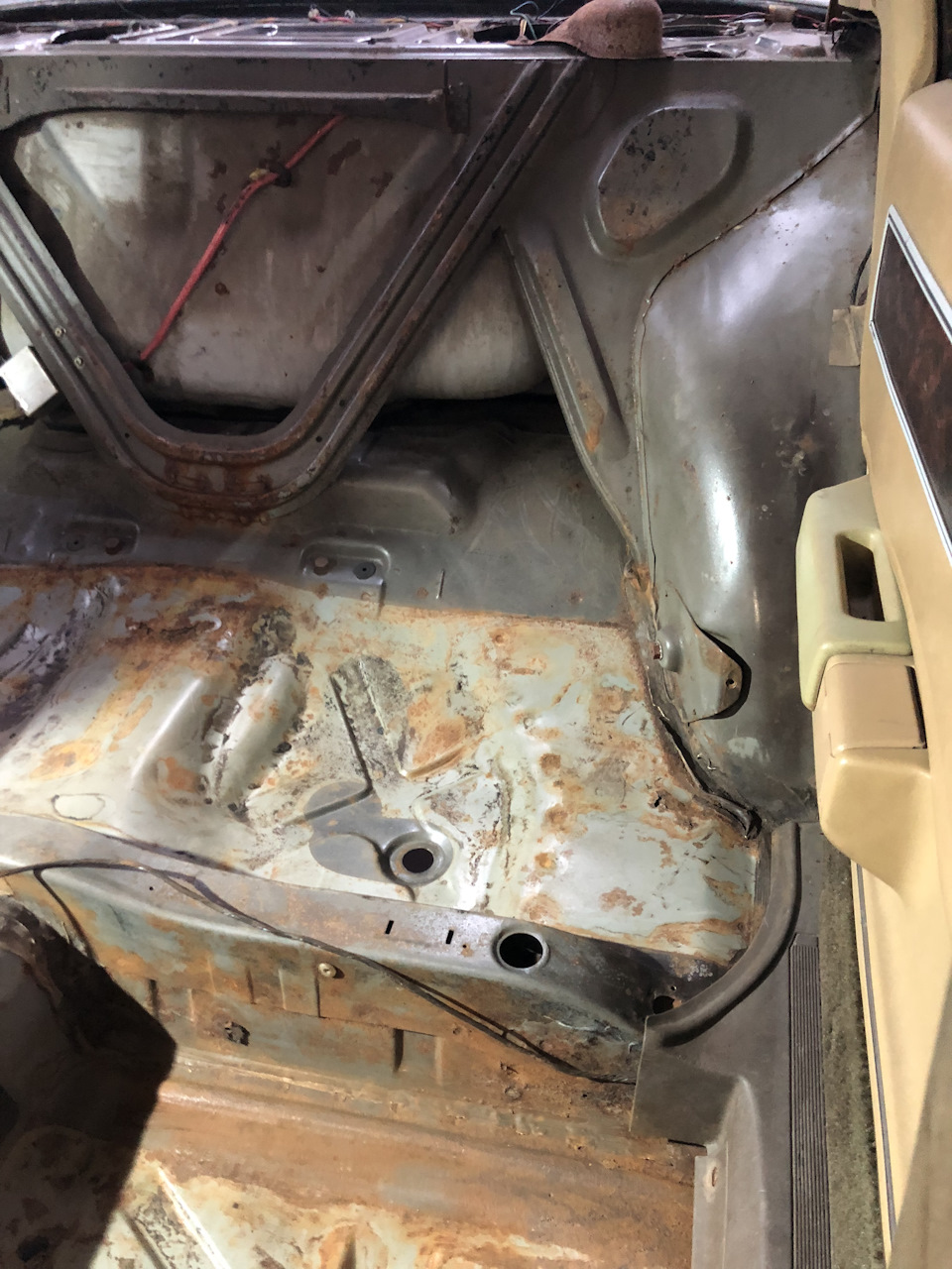

основной целью заезда в сервис была конечно не примерка колес)), у меня был разобран салон. полы были помыты. теперь надо было их зачистить и покрыть грунтом. не собираюсь ничего пока переваривать вырезать итд. в этом можно погрязнуть надолго)) потом обязательно! сейчас хочу ездить. я даже пока с парковки в бокс ехал кайфовал))) на не прикрученном сиденье.

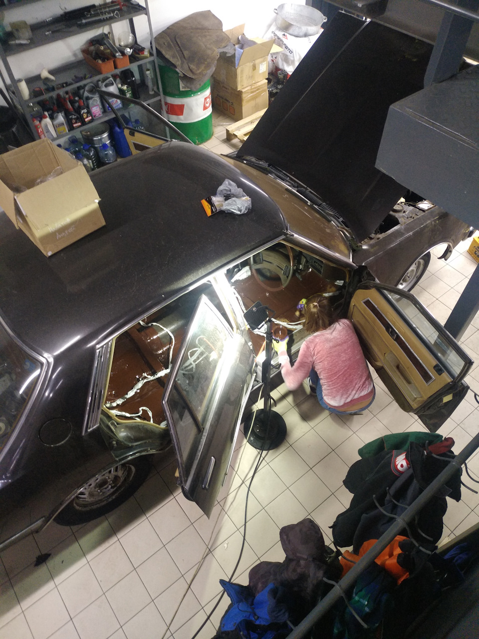

так как сам сегодня был занят работой, я пригласил свою жену помочь мне. ее инстаграмм (она просила упомянуть ее))

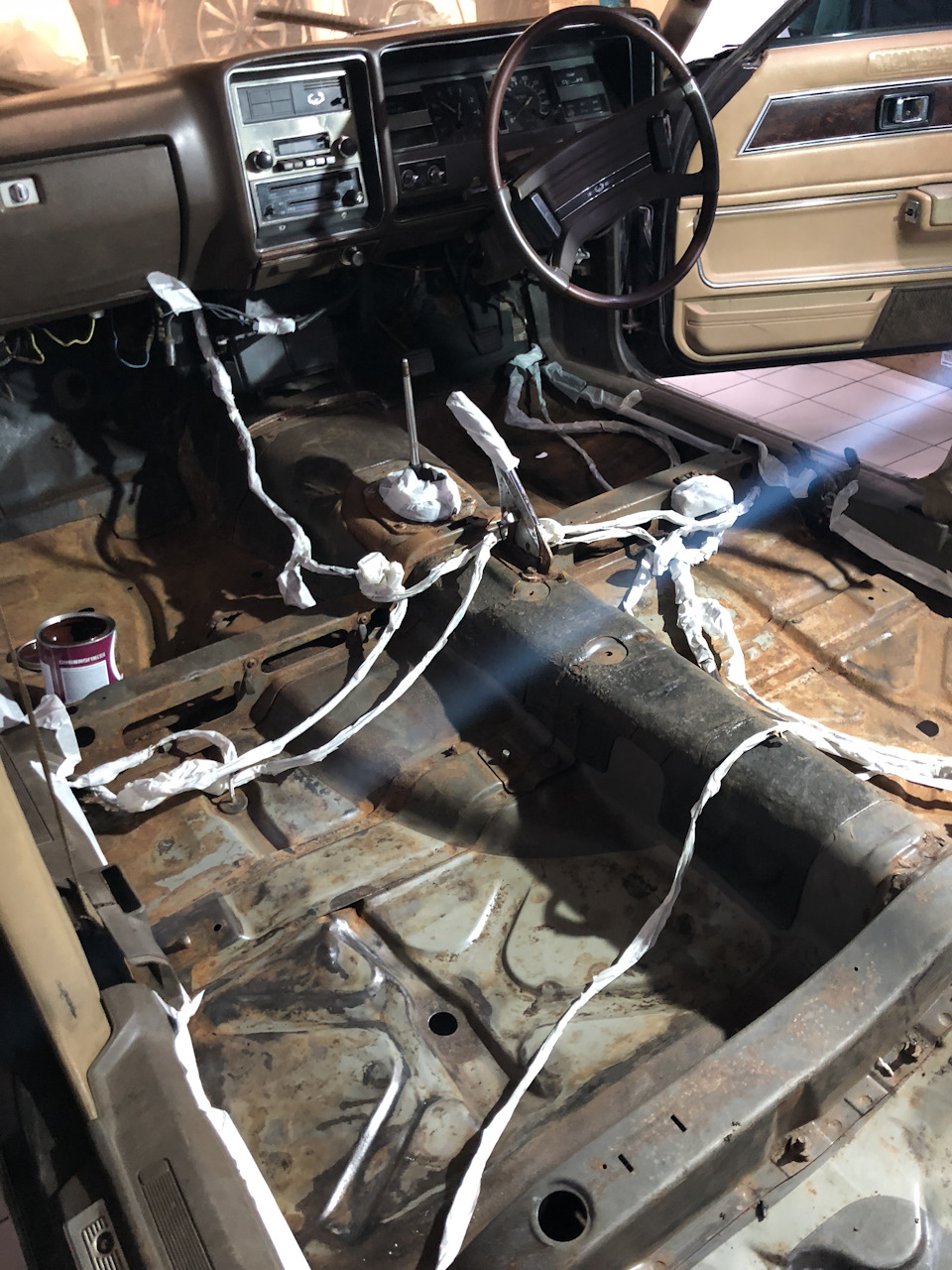

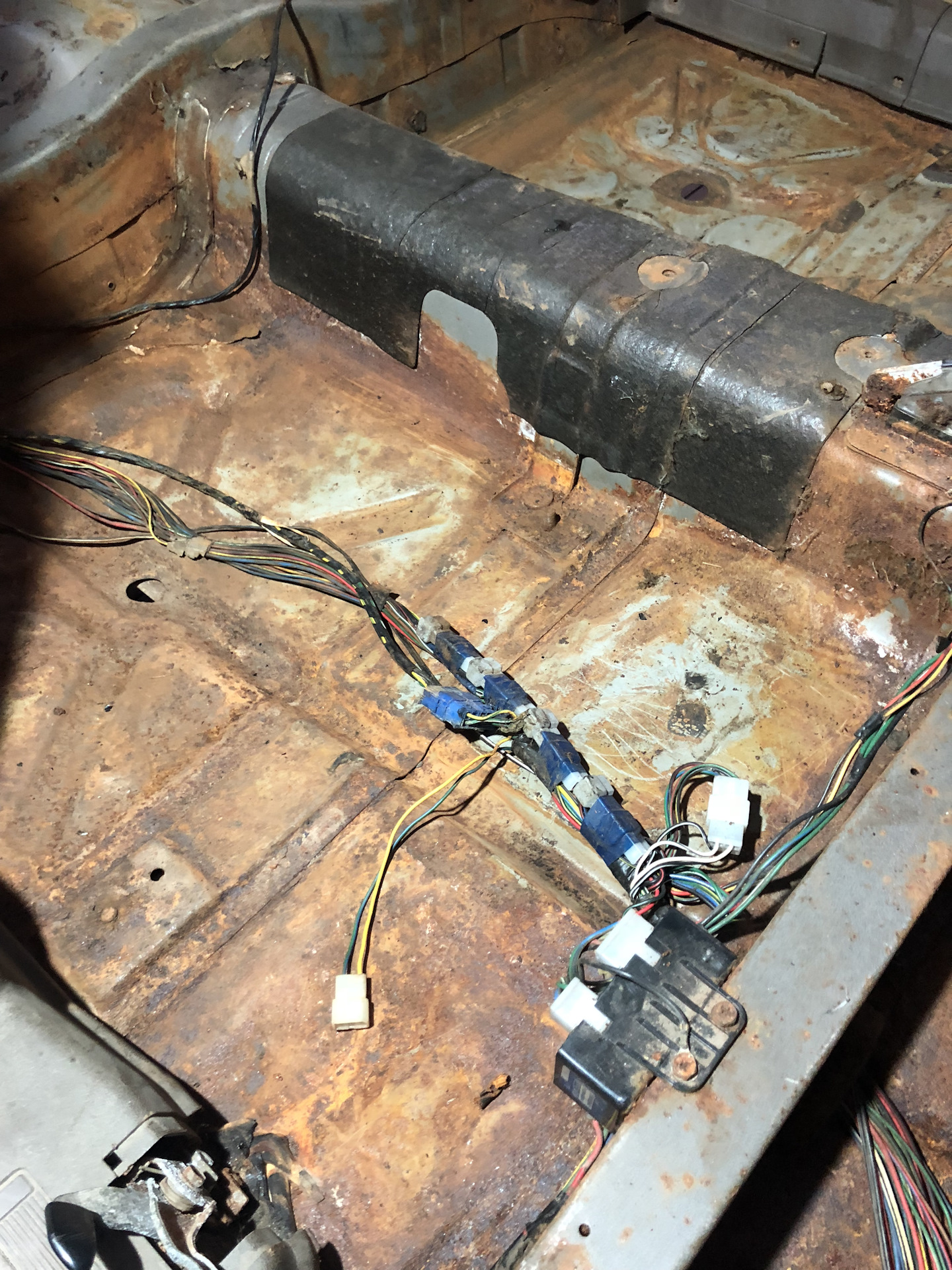

она зачистила металлической щеткой ржавчину,
потом даже болгаркой научилась пользоваться, чтобы работать более продуктивно.
это было для меня удивительно))) не видел никогда ее с болгаркой.
заклеила проводку и пластиковые детали по периметру малярным скотчем

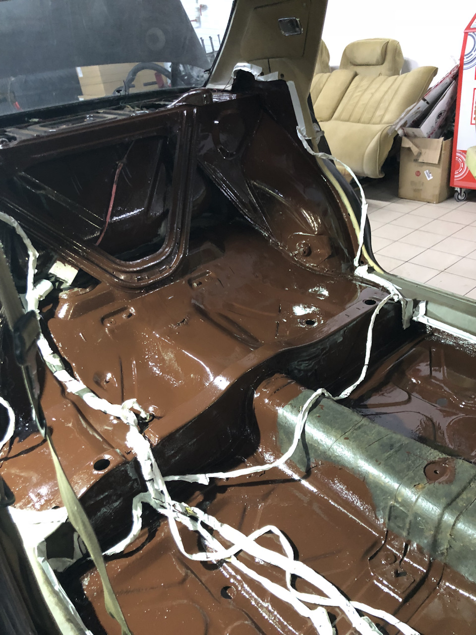

и покрыла грунтом по ржавчине цвета "шоколад" — прямо в цвет кузова)) многие удивляются что в ПТС указан цвет "шоколадный".
очень радует что пол почти не дырявый! это просто супер. всего одна дырочка в ногах пассажира.

Бензобак то зачем было красить))) А так — пять за настойчивость, хотя ржу бы лучше сразу вырезать
жена красила) я когда увидел уже поздно было)) я дал задание покрасить все — она покрасила)
