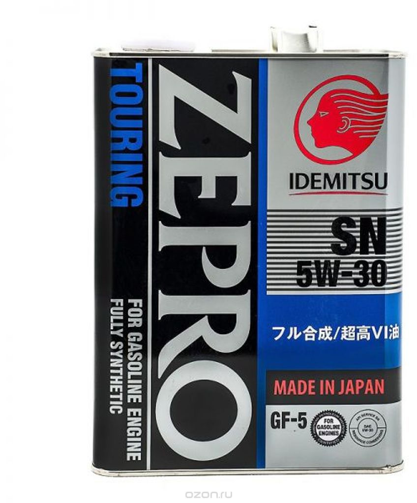

То же неделю назад моменял все жидкости кроме антифриза, в двигатель лью идемитсу зепро 5w30, от замены до замены ни грама не доливаю.

Привет, где покупаешь его? в железной банке оно? Думаю его попробовать.
Возле Леруа магазин вроде джапан ойл называется они официалы, да в железной банке.
Спасибо! )
bernix
Кидай фото банки)

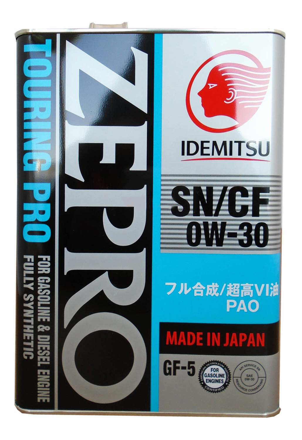

Я соскочил с него 6тыс. назад, надоело доливать … Щас юзаю идемицу, пока не доливал и скоро замена…
Поезжу, понаблюдаю, потом буду делать какие-либо выводы.
А на счёт масла, дам совет — залей Идемитсу 0w30, масло 👍 при следующей замене. А то на этот Шелл надежды мало, подделки много…
