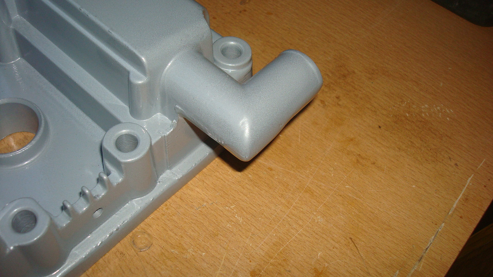

Но как всегда не всё так гладко, как хотелось бы. А именно, как многие из вас наверное знают, у данной КК имеется "лишний" сапун вентиляции картера. Лишним он является для машин, как я понял, старше 2010 года. Дак вот работа по его глушению и заняла у меня больше всего времени. Глушить его будем сливной пробкой масляного поддона. В комплект которой входит медная шайба. Чтобы её вкрутить, естественно, придётся нарезать резьбу.
Забегая вперёд хочу выразить огромную благодарность админу нашей уфимской группы Лачетти клуба 666METEOR666, а так же замечательному одноклубнику Denchik495. Каждый из них сам поймет за что ;-)
Итак приступаем, для того чтобы заглушить этот лишний сапун, сначала нужно сделать его прямым. Я взял маленькую болгарочку и аккуратно, с двух раз, отпилил его поворотную часть.
Но далее, нас ожидает сюрприз (о котором я, впрочем, был предупрежден заранее). А заключается он в том, что отверстие после поворота имеет треугольный профиль! )))

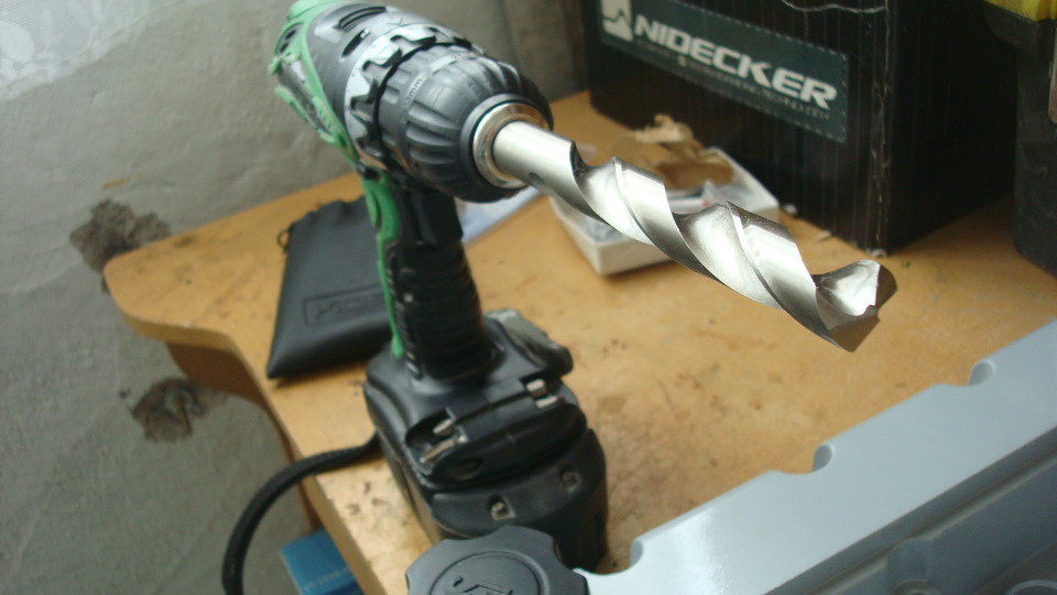

Но не стоит падать духом, исходя из того что сливная пробка имеет диаметр 18 мм, а шаг резьбы 1,5. То воспользовавшись таблицей из Интернета, я узнал что для нарезания резьбы необходимо отверстие в 16,5 мм. Однако в наличии в моем городе, а именно в Леруа нашлось сверло по металлу только на 16 мм (хвостовик имеет меньше диаметр). Хорошо хотя бы такое есть, ведь диаметры сверла больше 13 мм крайне редкие, потому что стандартный патрон дрели рассчитан только до 13 мм.
Как выяснилось в процессе, отверстие не только треугольное, но ещё и конусное, расширяется в глубине. Аккуратно рассверлил отверстие.
Далее необходимо нарезать резьбу, для этого понадобятся два мечика. Сначала проходим тем что со слизанными витками вначале, а потом вторым — финишным. Делал это в первый раз, хочу сказать что эта процедура, впрочем, как и процедура сверления, требует повышенной аккуратности и осторожности, ведь отверстие и резьба должны быть строго под углом в 90 градусов.

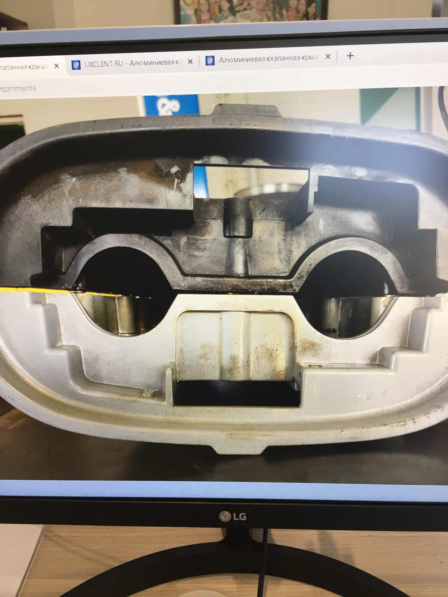

Приветствую, подскажи пожалуйста когда купил сравнивал с размерами от родной кк где распредвал?а то заказал себе и уже лежит в автодоке, и наткнулся на инфу что акк UXCLENT она отличается размерами
Добрый вечер. Нет не проверял, у меня отлично подошло, думаю эта разница может быть из-за отличающейся прокладки КК. Для алюминиевой она специфическая.
