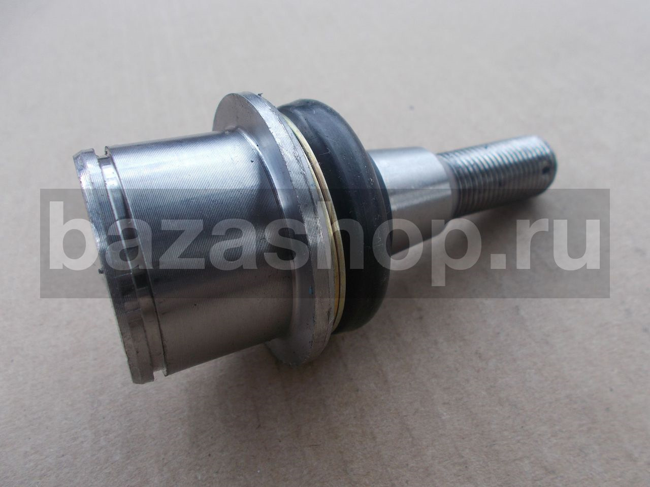

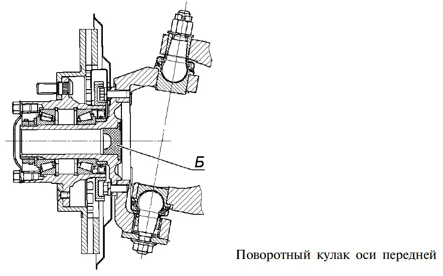

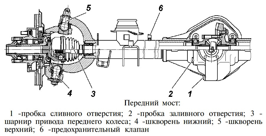

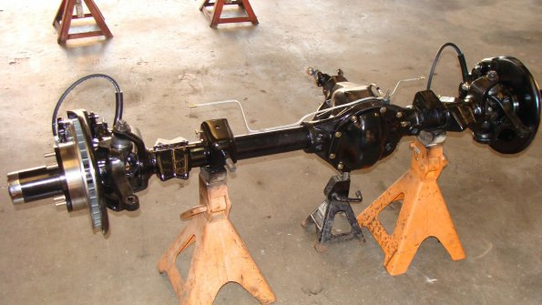

Так новый мост на шаровых или так же на шкворнях?
Шкворни. См. чертежик выше, кто то скидывал.
Глянул. Такое впечатление, что они шаровые опоры, по старой памяти, шкворнями обозвали.)
Возможно)

хасан насколько я понимаю со шкворневым узлом уаз ничегошеньки не решил, просто заменил варёную в шар опору, вкладыш и палец, сборной конструкцией из тех же компонентов, в виде, только не варёной и вставляемой в вилку моста. Я предвижу все теже проблемы что и раньше 😀так что считаю вам рано отчаиваться, просто наладить выпуск опоры и продавать в сборе вечный шкворень 😂НО СНАЧАЛА КАРДАН 😒
>Такое ощущение… стоят 4.6.
с мая 2015 только дизельные гп 4.625 стоят
А что вы думаете о новом мосте как спец? Точнее об этих поворотных кулаках?

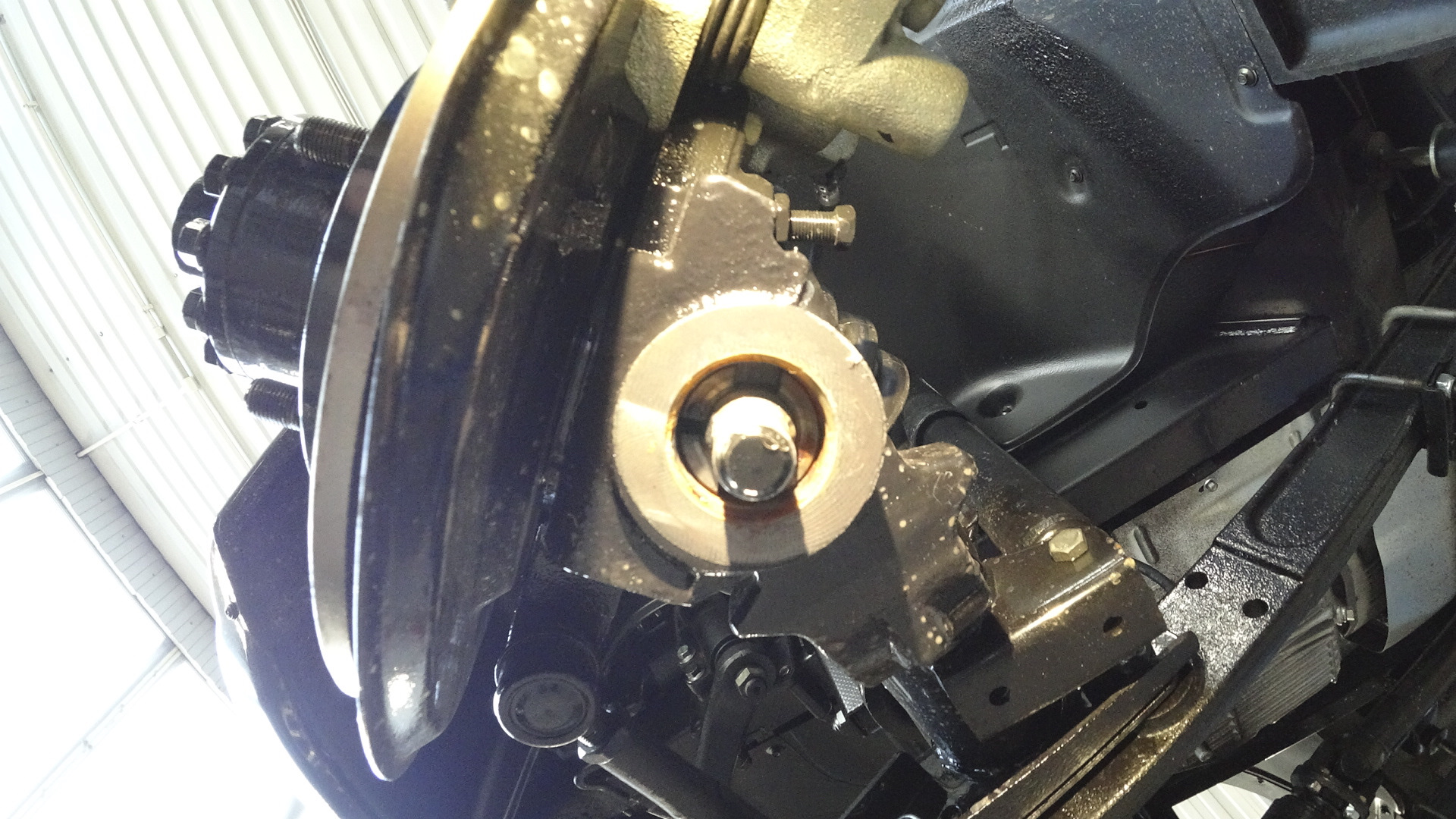

Ключевой вопрос это жизнь уплотнений чулка и поворотного кулака в условиях грязи.
А чехол вращается как на переднеприводных или неподвижный?
uaztuningmsk

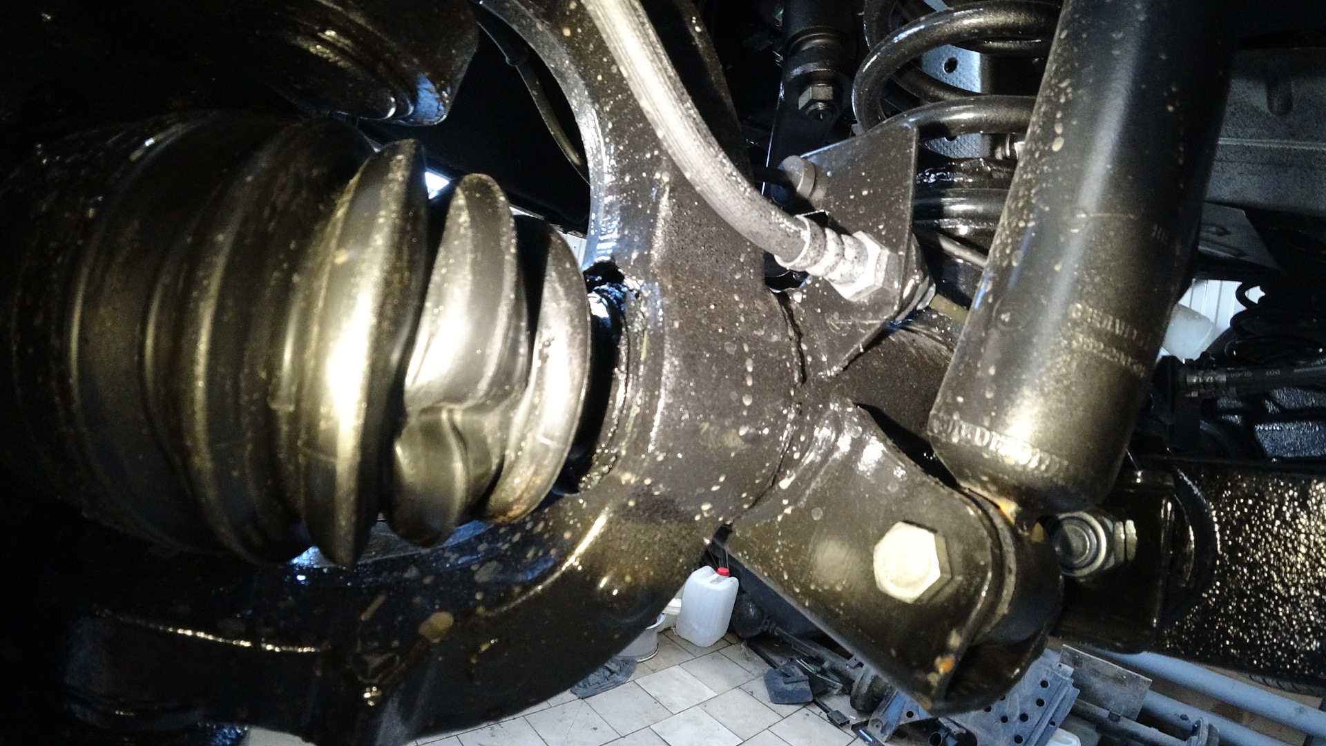

А гаечку распорную все равно оставили. То есть как я плнимаю шаровые можно будет подтягивать. Так что ключики ваши все равно пригодятся. Да и не оставлял уаз никогда без работы сервисников))
Новый мост уже на шаровых опорах. Приедем с Байкала, разберем, посмотрим, что там.
DENiel59
По фотографиям переднего моста не понятно, есть ли возможность произвести замену нового поворотного кулака на старый?
Приварить фланец к чулку, в принципе, можно. Мы уже ориентировочную цену подобной переделки прикинули. Будет в районе 30 000 рублей.

AtteroDominatus
Сам шкворневой узел.
Спасибо за чертежики. Они нам очень пригодятся. Эх, еще бы размерчики ;)
А что, завод уже изменил своей практике рисовать такие чертежики в инструкции по эксплуатации?
К сожалению, к машине приложена руководство по эксплуатации от предыдущей версии автомобиля.
Эммммм… Да уж.

Вот вам схема шкворневого соединения на 2019 поколении.
Придется Хасану адаптировать свои поворотные кулаки к новому мосту. Думаю востребованы будут )))
AtteroDominatus
А подобрать толстые силиконовые пыльники не пробовали?
Я в своё время на Челенджере (паджеро спорт с правым рулем) на ебэе заказывал. Отходили больше 100К. С ними и продал.
Нет, только родные. Сомнительно, что помогло бы
