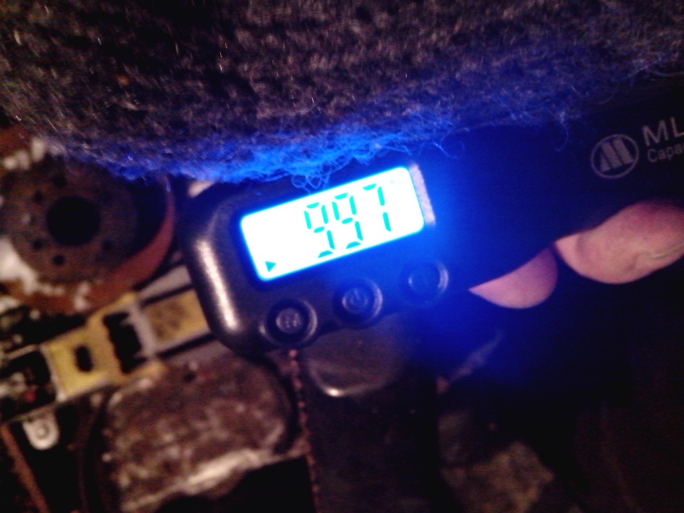

Всем привет! Кто следит за моим БЖ или периодически заглядывает в него, то, наверное, читал про то как у меня рвало радиатор печки, основной радиатор, ну и про газики в системе. До недавнего времени был диагноз — газы в системе, но так как на днях я примастырил радиатор от Газели и двигатель чудом перестал перегреваться, то я задумался, а вдруг не в газиках дело…
И вот тут приходит долгожданный радиатор! Довольный, я лечу на багажку, забираю…Что-то коробка какая-то легкая… Задумался… Открываю…Вроде радиатор, вроде мой.
Понимаю, что родной радиатор тяжелее…Иду за безменом, взвешиваю — 3.85 кг, иду в гараж взвесить родной радиатор, и тут у меня ШОК! Приготовтесь — …9.97 кг! Методом вычисления у меня в радиаторе 6 кг.12 гр. непонятного, лишнего " Гэ".
Так что делайте выводы друзья!

я тоже столкнулся после покатух…продул, промыл и усе…теперь после каждых прогулок грязевых сразу мою и продуваю, проблем нет…
старый толи медный толи латунь
а старый радиатор алюминий или латунь?
сатрый латунь или медь, а новый по ходу алюминь.Но даже по удельному весу металлов, большая разница.
а чего лил в систему охлаждения и как часто менял жижку?
лично я лил только антифриз красный, с учетом частых ремонтов и то, примерно каждые пол года менял)))т.к., обычно новый заливал при снятии радиатора.
мда …
ой ой ой)))
Т.е. Радиатор забит всяким Г?
Я тут как-то свой снимал чистить и на просвет было только маленькое окошко в раене вентилятора, все остальное наглухо забито грязью, отмачивал его в воде и мыл.
Ну конечно разница в металлах, но 1кг грязи там точно есть)
