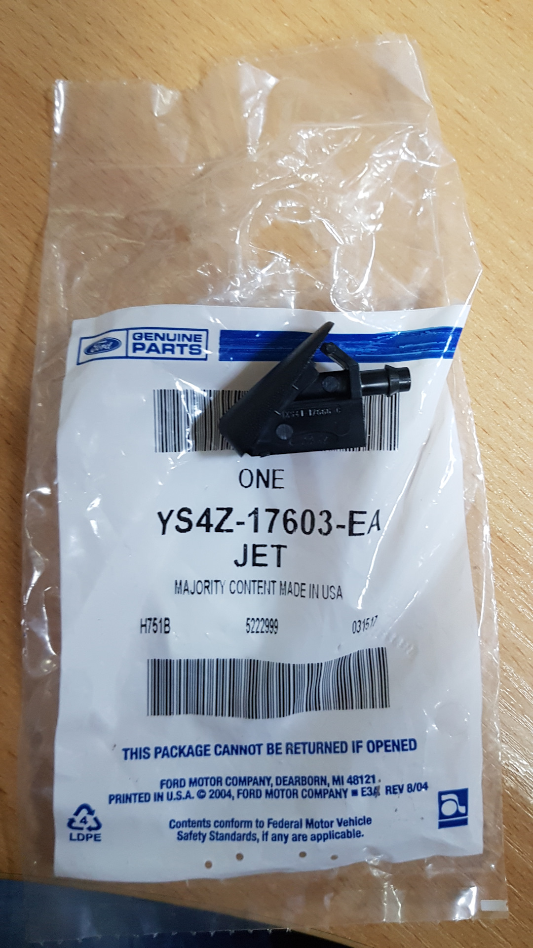

Можно понять из названия, установил для сравнения оба варианта. С ff1 америка ставил на фокуса.Распыляли очень хорошо
Запчасти на фото: YS4Z17603EA

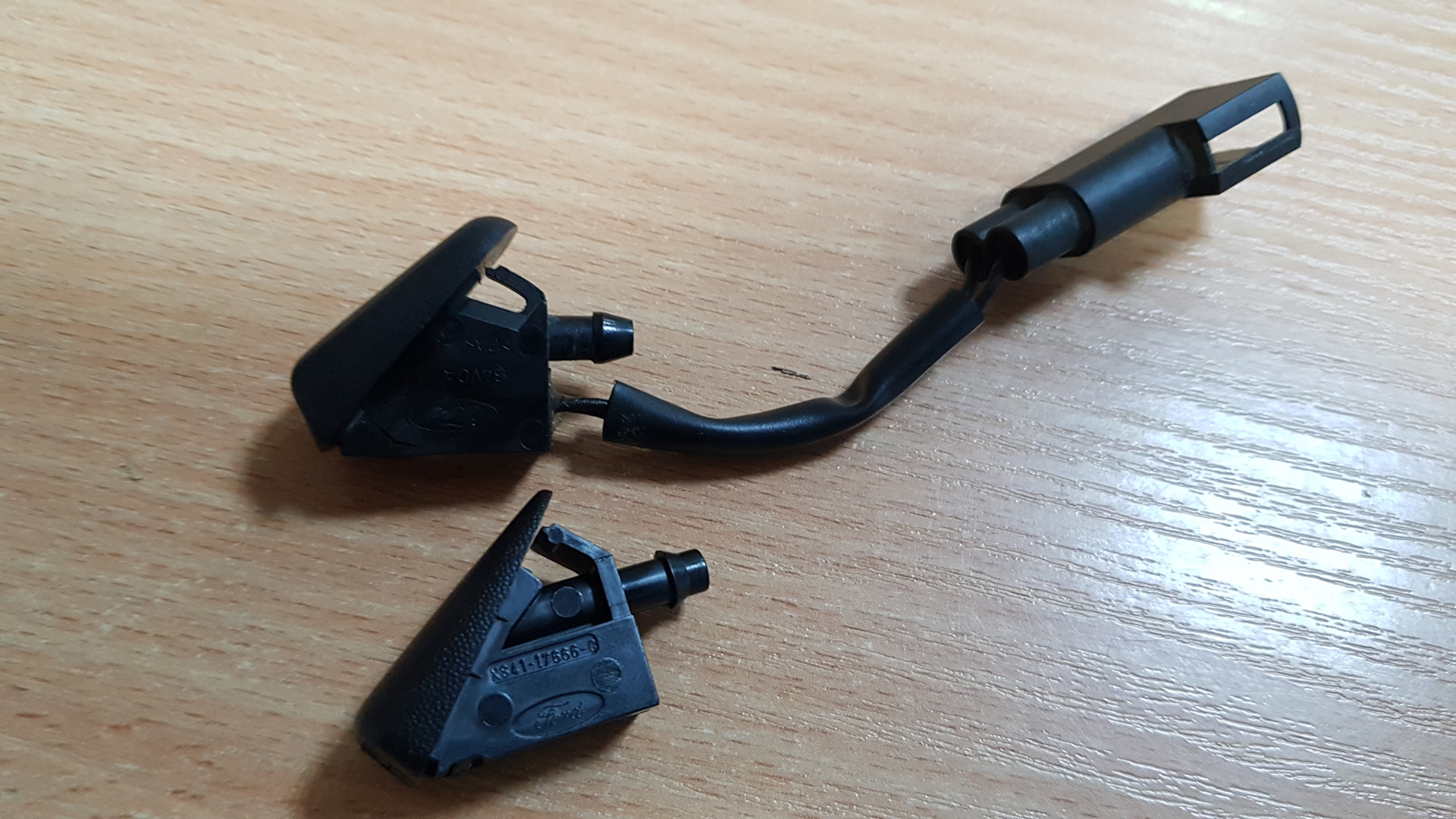

Если немного помучаться, то можно переставить в них обогрев. На mondeo ситуация другая, брызгает куда только можно. Крыша, двери и на стекло. У них получается большая зона распыла и омывайки на стекло попадает меньше!

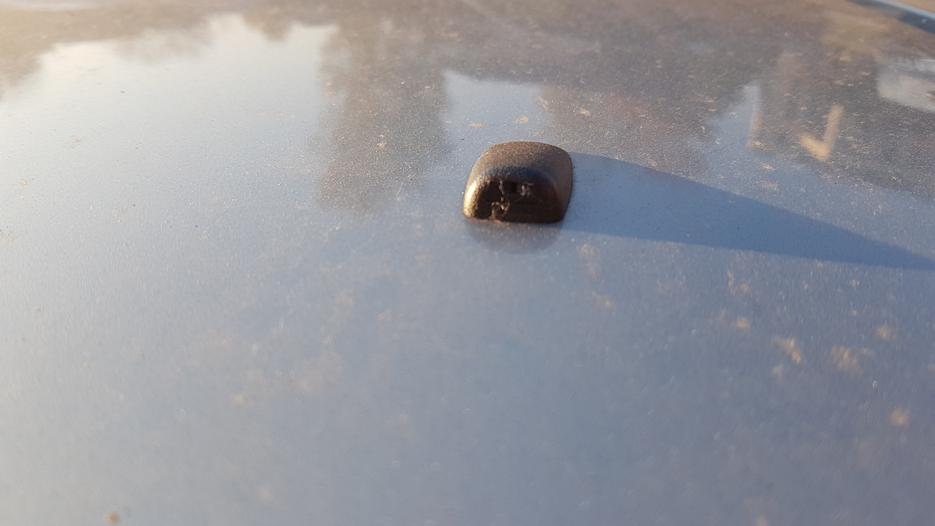

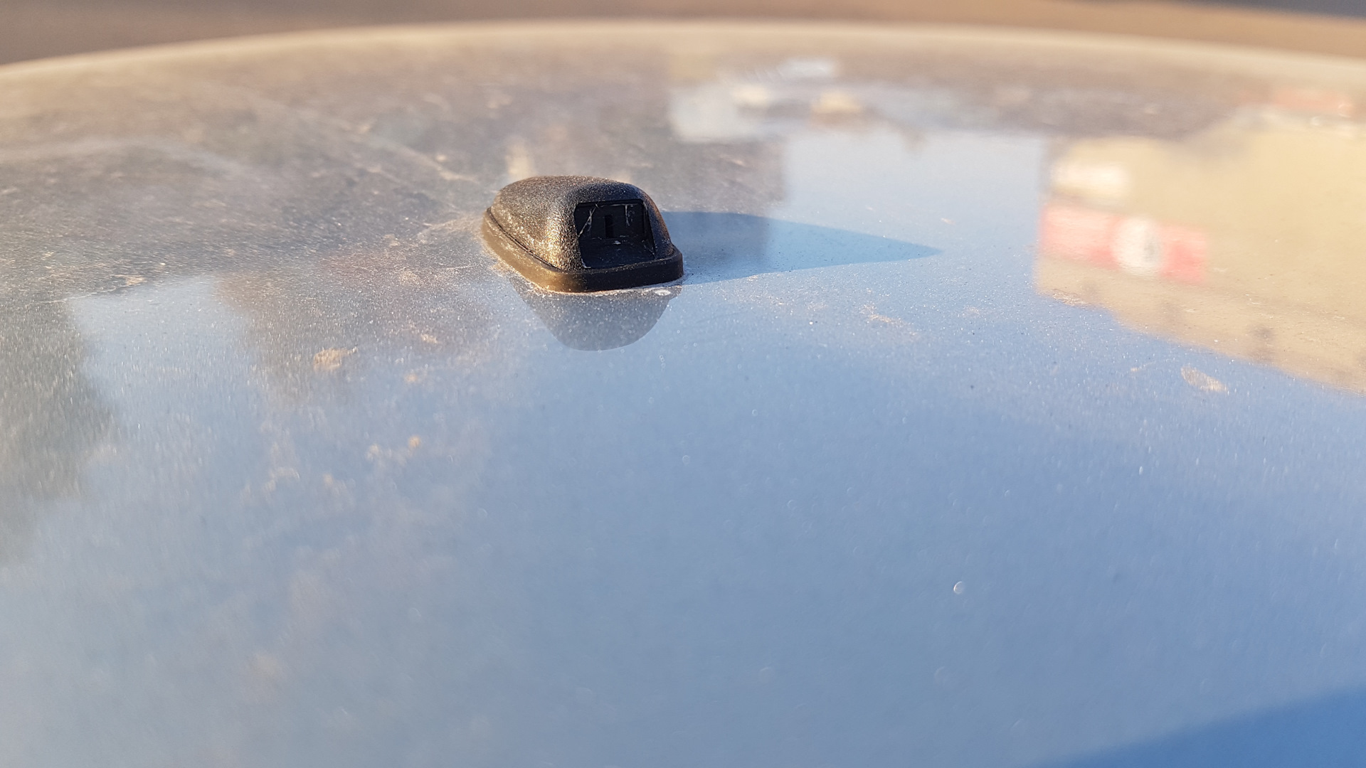

Оригинальные с мондео распыляют горизонтально, чуть ниже центра стекла. Получается довольно низко, попадает немного на капот.
Но довольно концентрировано льет. И щетками хорошо очищает загрязнение.
На скорости 120 км/ч обе форсунки бьют в одну туже область: немного ниже центра стекла.

По итогу закажу оригинальную, с подгревом от рестайлингового мондео артикул 1708797.

Это номер заказа для одной форсунки или комплект? У меня уже веерные стоят от ФФ 1 американец, интересно можно ли найти отдельно нагревательные элементы.
отдельно нет, даже если снимать со старых нужно подпиливать, чтобы в американские всунуть. мне они в итоге на мондео не понравились, поставил оригинальные.
а как вытащил обогрев из форсунки феном грел или обломал корпус?
Резал корпус форсунки, только так.
Djon83
Но в итоге я покупал от рестайлинга, форсунки с обогревом веерные. От америки мне не понравились, на фокусе они ближе к стеклу стоят. На мондео они обливают все.

да, там одна форсунка идет

На 4 мондео подходят веерные от фф1 америка?
Да подходят, только без обогрева они продаются.
если есть обычные писалки с подогревом, бери веерные без подогрева(там есть места под подогрев) и за 10 минут все переставляется без колхоза
