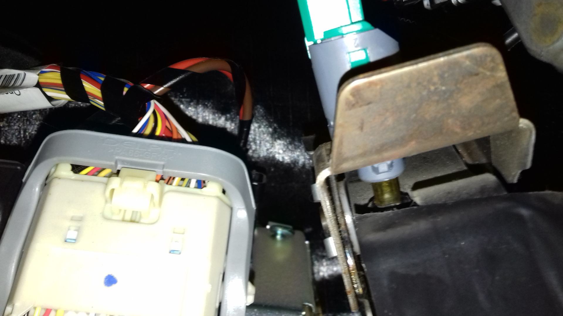

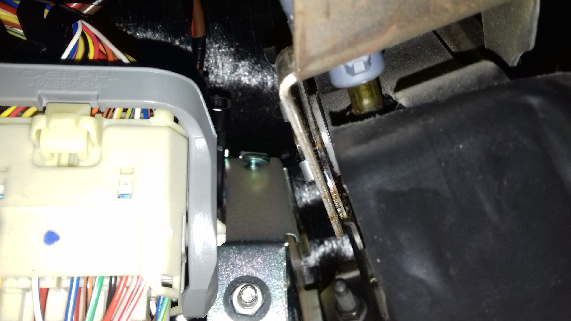

Мне такая процедура помогла спасибо за помощь Androne на машине стало приятнее ездить, нет дерганий при начале движения как было раньше, чтобы был на 1 деление щелчки не держал просунул твердую трубку на ровно чтобы было 3 щелчка все стало лучше, я все на корзину грешил

У меня машина ужасно дрожала при трогонье, особенно в пробках, когда температура двигателя была 90-100, тоже думал сцепа накрылась, стал смотреть когда приехал домой и заметил на подушке двигателя резиновую пиль и ее там много было…решил побрызгать смазкой силиконовой и машину теперь не узнать, трогается нормально без вибраций…никогда бы не подумал что из за подушки может такое происходит!
Да все равно чуть иногда подрагивает все таки корзина, но все равно подушку посмотрю
vovan11193
Да делал так не помогла все таки дело в корзине или в диск сцепление
