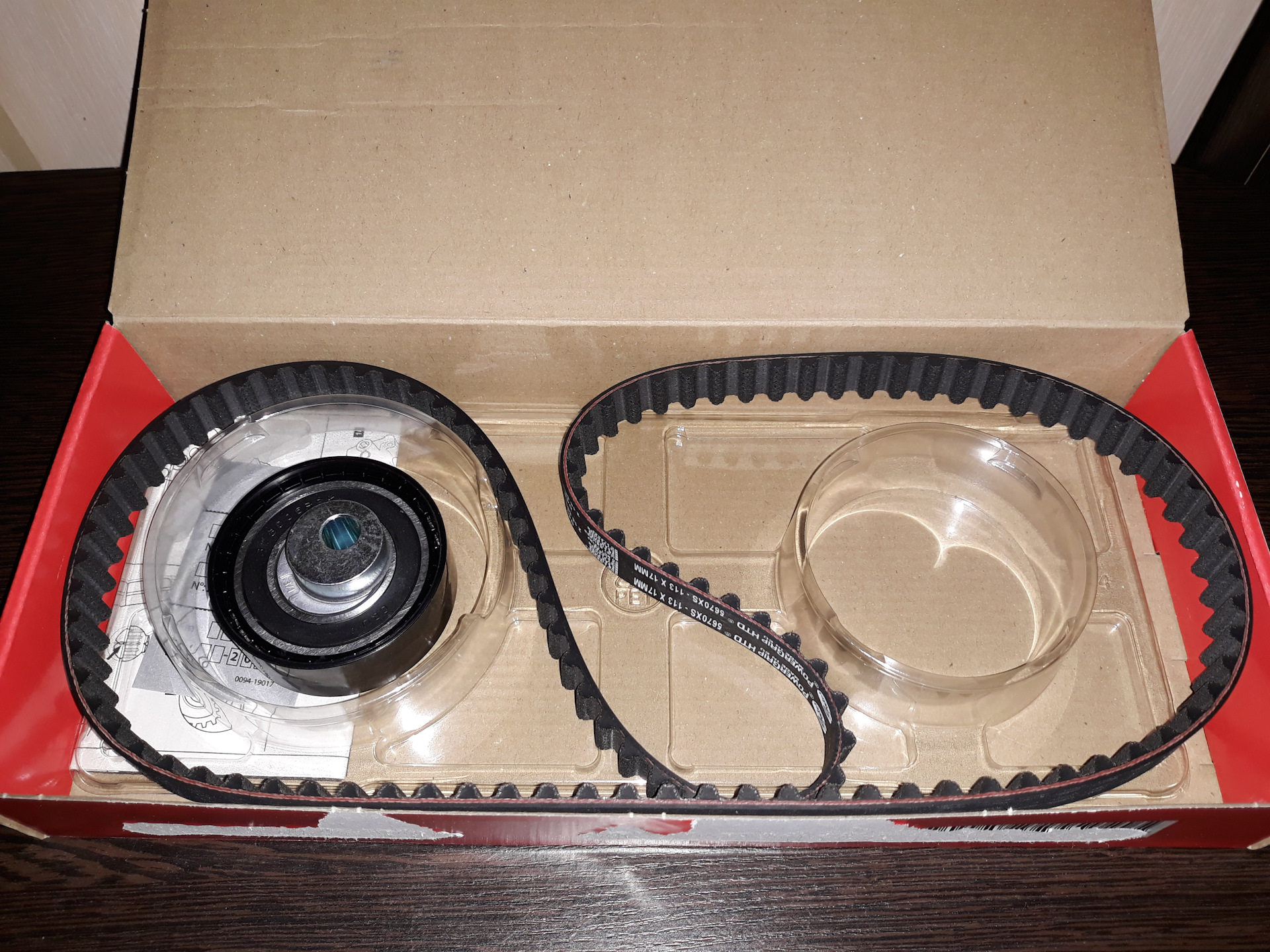

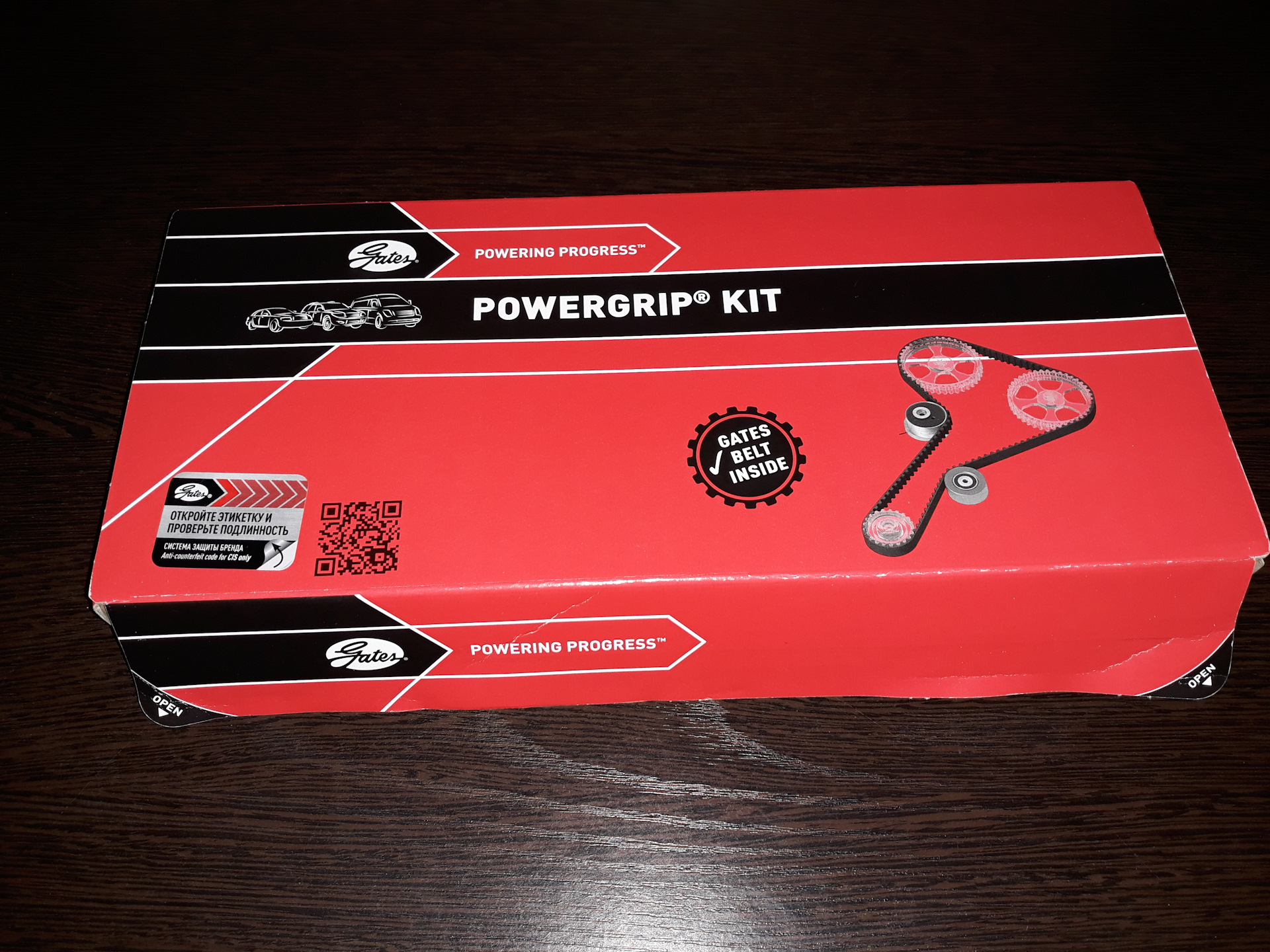

Так вот, по приезду обратно, заметил странный звук, похожий на шорканье, исходящий из под крышки ремня ГРМ и натяжного ролика.
Осмотр показал, что звук этот издаёт натяжной ролик. Сам ремень на вид довольно таки в хорошем состоянии, но при ближайшем рассмотрении и перегибе его, видны трещины, по всему периметру ремня.
Ну что же, тянуть с этим мне не хочется, да и поршня не с проточкой стоят. Опасаюсь за их встречу с клапанами.

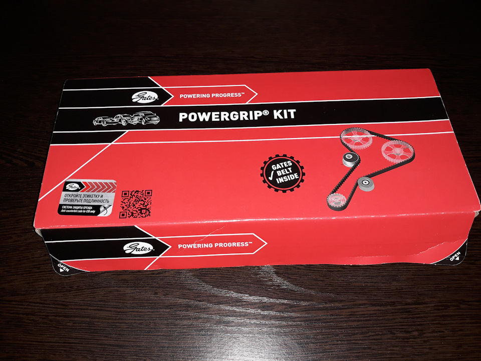

Комплект ремень, плюс ролик решил брать производства Gates. Который был куплен пару недель назад, по цене 2900.

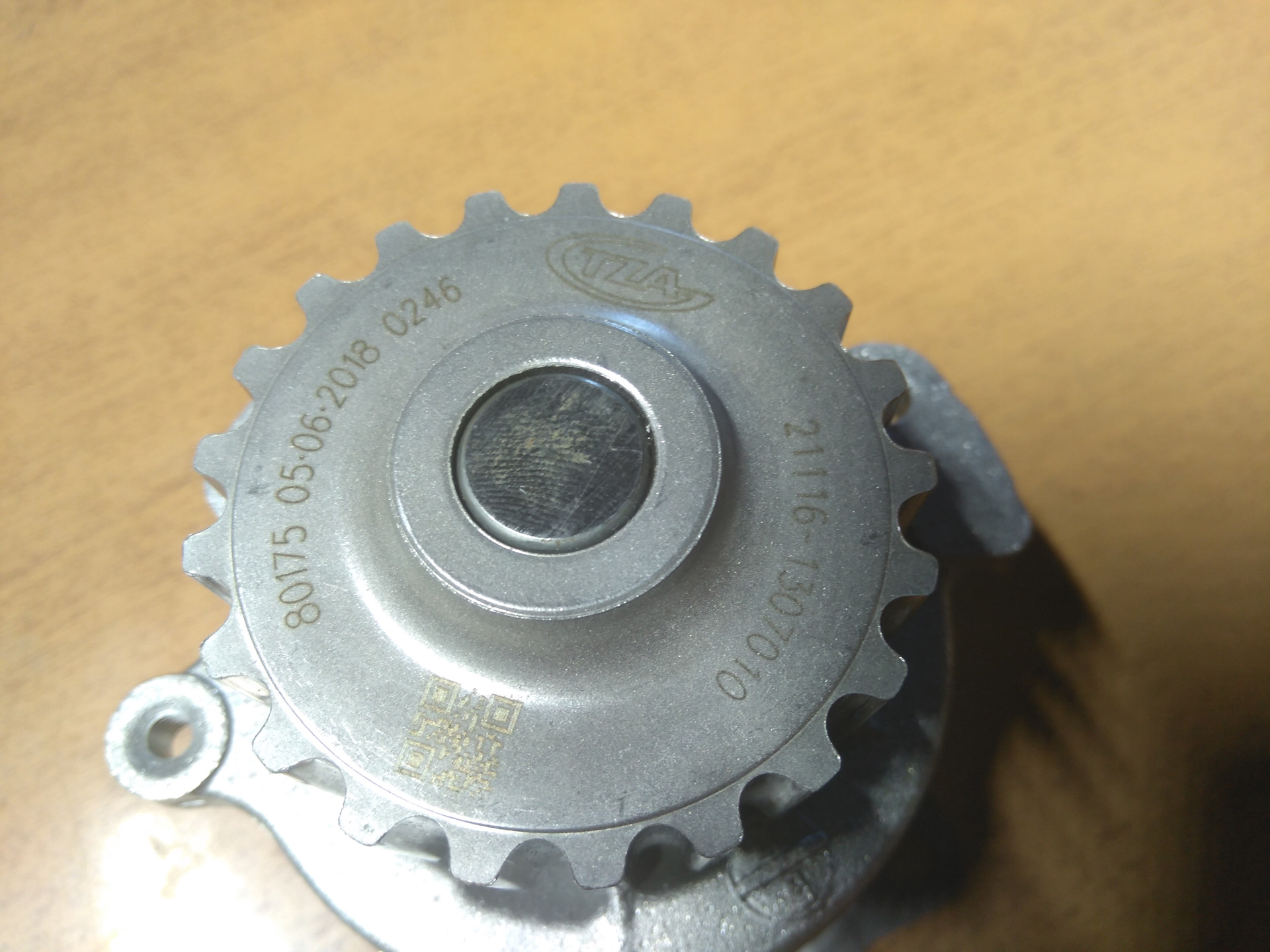

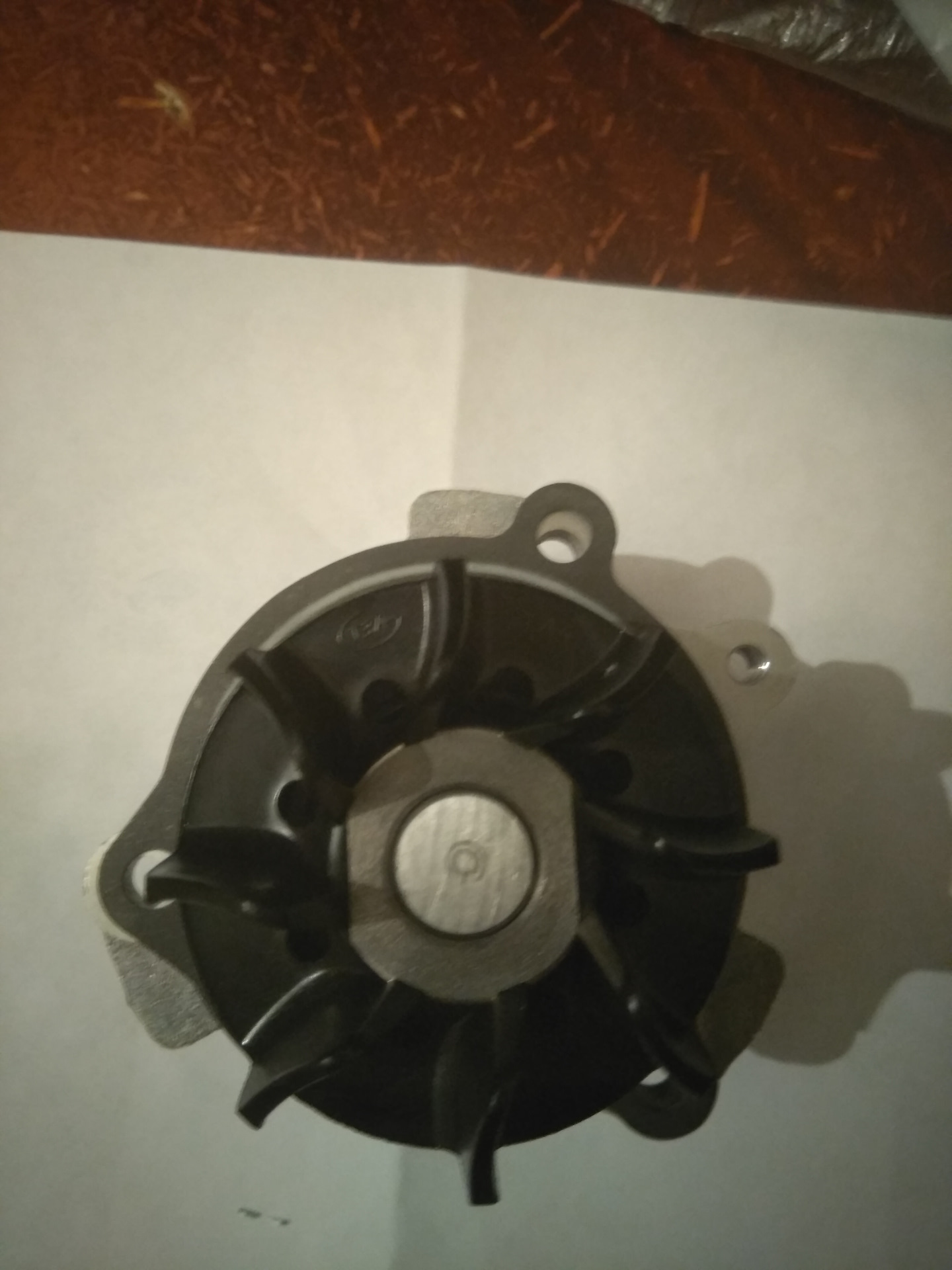

Так же решил менять и помпу, хотя мне рекомендовали оставить заводскую, должна ещё походить. Течей и запотеваний нет, но решил заодно все расходники поменять.
Производства ТЗА. Стоимостью 1350. Плюс 30 рублей прокладка.
Так же взял 10 литров антифриза G 12. Стоимостью 800 рублей.
Историю проверки помпы на подлинность, описывать не стану, а предлагаю посмотреть рассказ о ней:

Ролик засвистел, меняем всё сразу. Пробег располагает к предупреждению возникновения опасности.

Рад за вас! А на моём ремне зубья отскочили. В одном месте сразу штук пять, или шесть отсутствовали.
Помпа имела люфт, хоть и небольшой.
Сегодня всё поменяли.
Юра, никогда не доверяй Вазовской помпе после 70 тык! Как раз ремень может 200 тык отслужить, а рвет его внезапно заклинившая помпа. Внутри моей записи в БЖ есть ссылка на хорошую статью, посмотри www.drive2.ru/l/477723234813346021/
По этому и замена будет на таком пробеге. А так то можно было просто ролик поменять.
