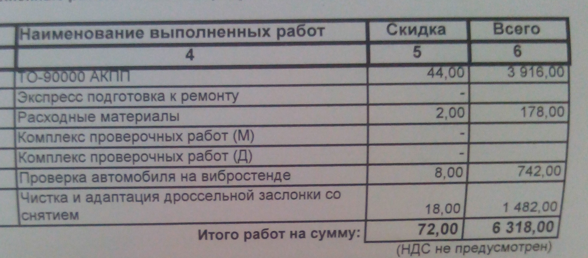

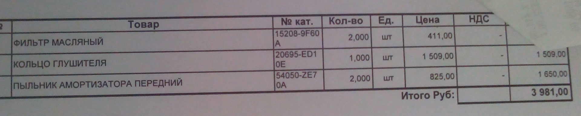

Скатался на ТО-120
В ходе ТО выявлено:

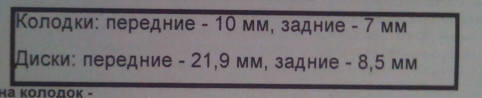

1. Рабочие тормозные механизмы: в норме, разница между левыми и правыми 0%
2. Требуется замена передних тормозных дисков (износил заводские до 21,9мм). Но ОД о необходимости замены скромно умолчал :)
3. Стояночная тормозная системы: правое заднее 20% от левого. Требуется вскрытие, осмотр и ревизия
4. Поврежден пыльник левой передней стойки. Требуется его замена
5. Требуется замена опор передних амортизаторов.

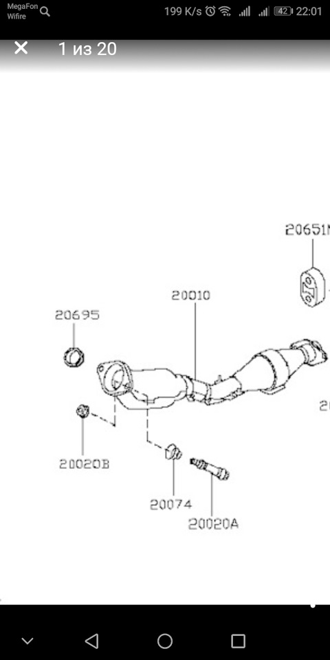

6. Требуется замена уплотнительного кольца между выпускным коллектором и катализатором (первое кольцо)
В планах:
1. Заменить передние тормозные диски
2. Заменить опоры и пыльники на передних стойках
3. Заменить кольцо глушителя
4. Ревизия стояночного механизма правого колеса. Выполнено
Камменты:
1. ОД ЛакиМоторс ЕКБ можно доверять, если при этом находишься в ремзоне и наблюдаешь процесс :)
2. Трещину на пыльнике стойки в районе стыка отбойника и пыльника я не углядел, когда производил замену колес. За что мастеру плюсик в карму, т.к. избавил от замены рабочих стоек.
3. Ценник за вибростенд вырос в 2 раза за 4 года :(
4. Машина явно не пердит пока, но изменение звука я заметил до ТО. Так что это была не моя_мнительность :)
5. На ТО затяжку колесных гаек производили динамометрическим ключом. После 150км протянул динамкой гайки — половина дотянулась, половина не ослабла. Рекомендую производить протяжку колесных гаек после снял-поставил и небольшой поездки. Об этом и в инструкции об эксплуатации указывается, но не жирным шрифтом.

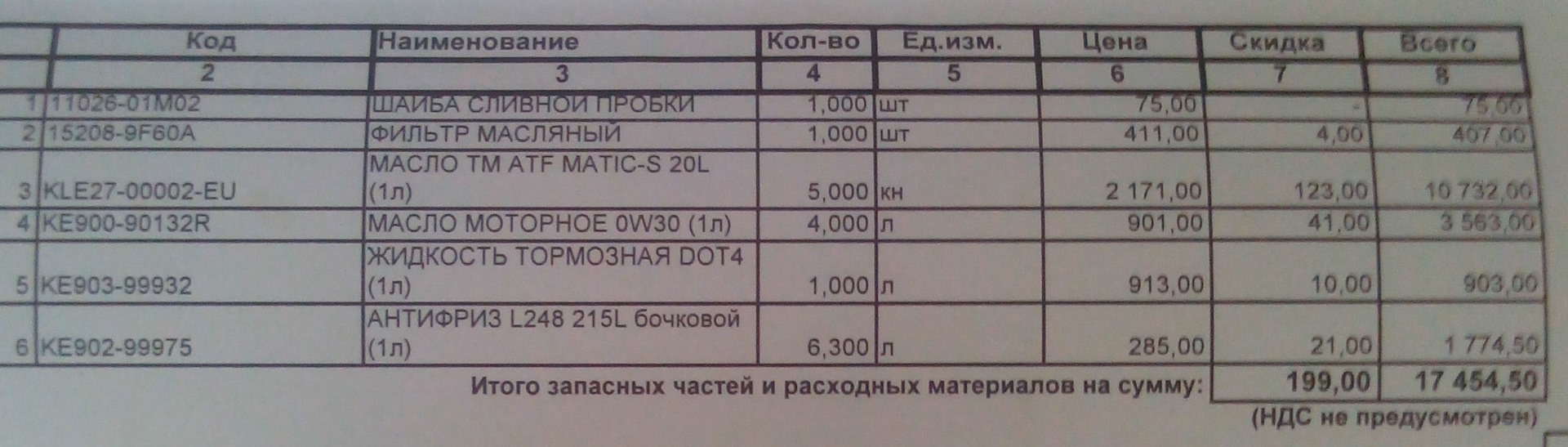

6. Неприятно удивила стоимость Matic-S
7. От замены свечек за 6тр (ЗЧ+работа) отказался — пускай эти еще 30ткм побегают
8. Слесаря наконец-то научились пользоваться штангенциркулем и теперь их замеры не скачут в сторону увеличения толщины диска от предыдущего ТО, а соответствуют действительности :)

1. Забыл про крепеж первого кольца. В этот узел еще никто не лазил. Насколько понял под замену пойдут и болты и пружины? — По итогу заказал оригинальные шпильки и пружины, т.к. узел тепло и вибронагруженный. Гайки Bosal омедненные М10х1,25, PN: 258047.

Разговор про это первое соединение?
Ага. Большое кольцо под 80мм.
Лучше меняй все.
В смысле весь выхлоп от движка до жопы?
Нет. Ты спрашиваешь про первое соединение. Шпилку, гайку и пружину
VictorNT2
Остальные фланцы на выхлопе если не делал раньше, то логично сразу делать все стыки. Редко кто делает 1 фланец. Там даже если не сразу все прогнили насквозь, то при замене на одном стыке есть все шансы добить следующие гнилые.
Второе кольцо выхлопа и стык резонатор-глушак не трогались. Имеет ли смысл заглянуть в эти потенциально проблемные места? Или лучше не шевелить, пока не попросятся?
Это как с задним верхним пальцем суппорта. Масштаб проблемы у всех разный (от просто закисшей резьбы до заклинившей скобы и порченого диска), но проблема у всех. С выхлопом проще, не сделаешь сейчас остальные фланцы, ну начнут они пахнуть через год, заедешь и их сделаешь.
Загляни сам, если там реально остальные фланцы — труха, то может и не стоит сейчас шевелить только из-за первого кольца, а заехать чуть позже, но сделать все 3 стыка сразу ( вварить гофру на втором фланце и вварить проставку вместо третьего у глушителя). Официалы к слову сваркой не занимаются — только заменой, поэтому могли сказать только про первое кольцо.
Первое однозначно под замену сейчас пойдет, тк зч уже все заказаны — к ноябрю приедут — там и заменю. Потом… вдруг через первое кольцо орать и пахнуть начнет? Оно мне совсем не надо. ОД выгодно озвучить все траблы и смысла им утаивать я никакого не вижу.
Pekarnik

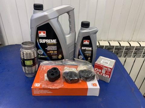

Заказал детали и для второго стыка. До кучи пару ориг резиновых подвесов по 350руб (а их у нас 5шт одинаковых) и один подвес от Бозаля (100руб) для сравнения и теста. И думается мне, что уставшие подвесы и пружины выхлопа как бы по-хорошему менять надо, чтобы к ФэнШую быть ближе :)
Какие ты детали то заказал на второй стык? Там одна деталь нужна — гофра.
Не хочу гофру. Кольцо, болты, гайки. Из 4х бу пружин пару наверно выберу получше. Две пружины новые на первое кольцо пойдут. По этому выбору есть какие-то серьезные аргументированные возражения?
На первом стыке проблема только в прокладке. Здесь все просто. Берем прокладку оригинал и бед не знаем. Болты и гайки с большой вероятностью открутятся, но на всякий случай лучше взять, тем более есть не дорогой аналог. На втором и третьем фланце проблема хлеще. Там прогнивает и отваливается сам фланец, а не прокладка. И если даже допустить что фланцы там на первый взгляд еще живые, то заменить только прокладку там вряд ли получится ибо там с большой вероятностью все закисло заржавело закипело в халам. Соответственно остается отрезать и восстанавливать. Наиболее надежный вариант — вварка гофры. Приделывать новый фланец на хомутах — не надежно, а приваривать ремонтный не вижу смысла, т.к. получается та же работа со сваркой что и гофра, но лишняя морока со стыковкой. Итого плюсы гофры: надежно, относительно простая работа, не нужен дополнительный крепеж, отлично гасит вибрацию, нет лишних стыков. Минусов не вижу.
Ну вот теперь все понятно, логично, по полочкам (по стыкам) разложено. А я в поиске нагуглил, что кто-то сразу пару колец менял со снятием/установкой каталика и решил аналогично поступить, а тут: "вон оно че, Михалыч". Сварить выхлоп из нержи на 57 трубе с переходом на Евро2 в 30тр выходит. А каталик новый от 15тр до 35тр в инет магазинах. Пока верхнее (первое) кольцо с крепежом намахну, а далее "будем посмотреть". Попробую болты на втором кольце поглядеть и стронуть. Далее по ситуации. Еще раз благодарю за подробное разъяснение и за терпение :). БУ каталиков в евроавто в приглядном состоянии нет, есть только в сильно неприглядном (я искал фотки бу каталиков в разрезе "как он там по крепежам").

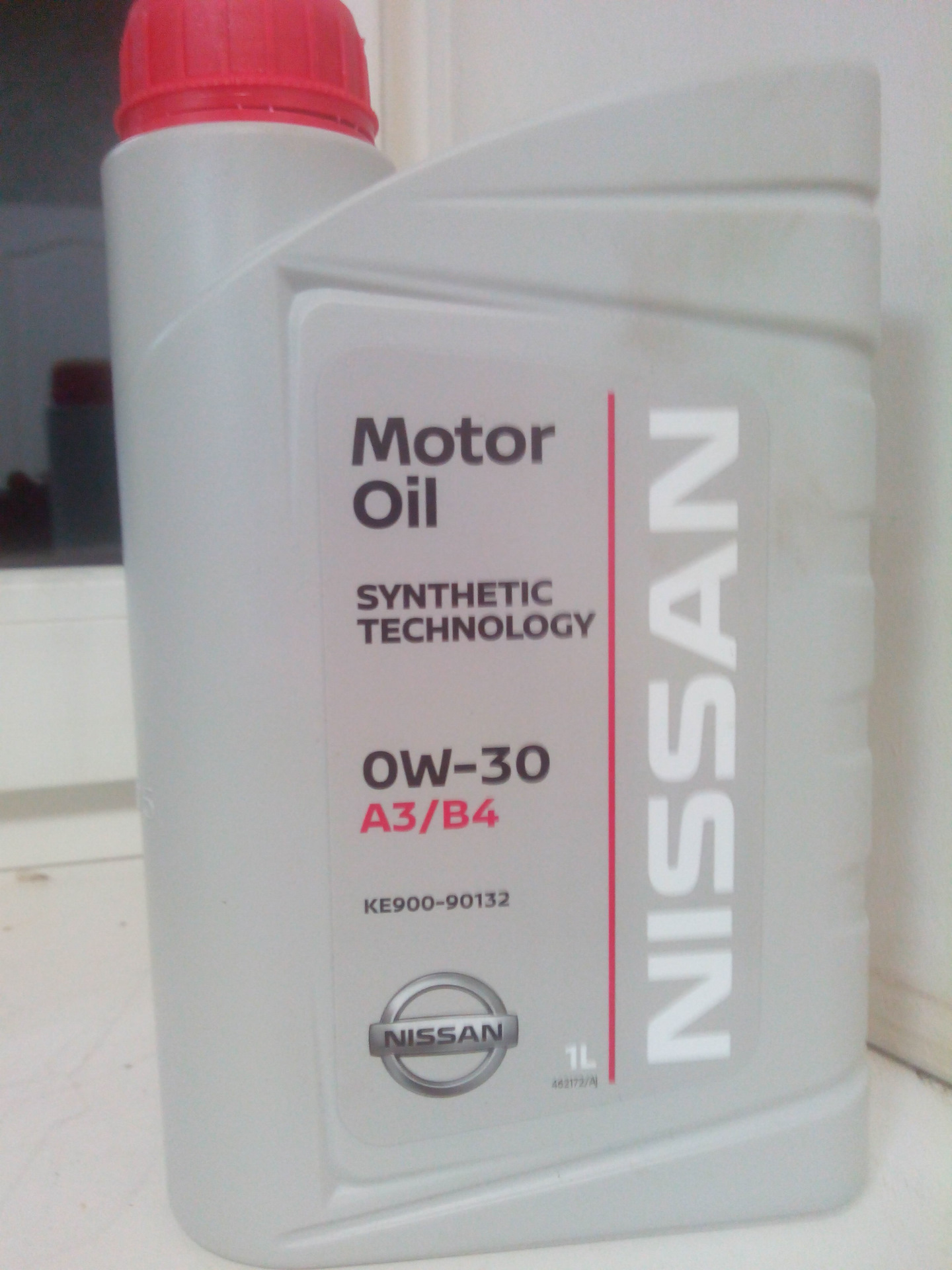

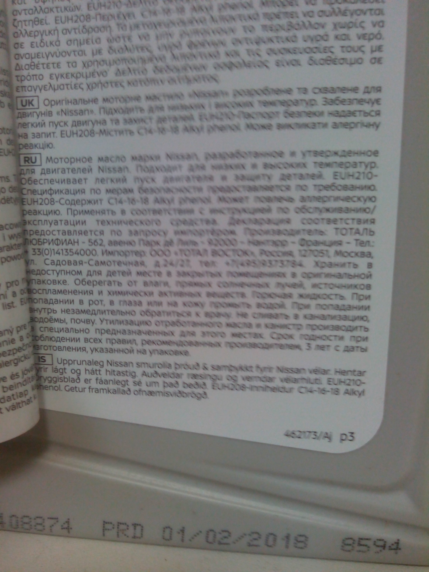

Блин, я такого масла и не видел никогда!
Что-то новое?

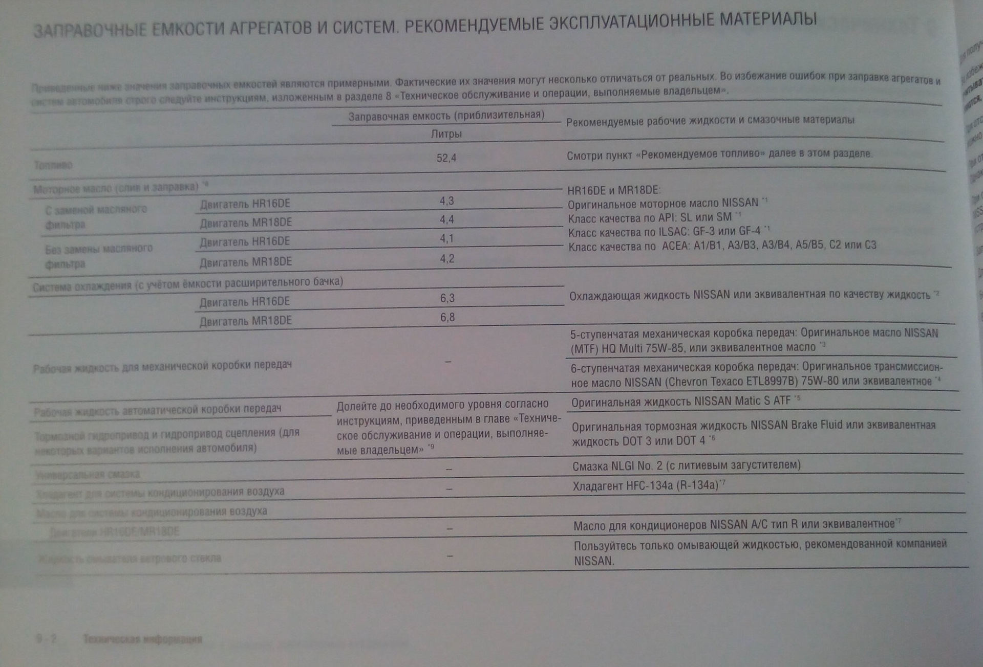

И еще. Раз уж Вы так внимательно читаете мурзилку, то, возможно, заметили, что вязкость 0W-30 не фигурирует в перечне рекомендуемых…
0w30 от 5w30 только на холодном запуске разница будет (нулевку на холодном движке прокрутить легче). На горячем движке индекс 30 одинаковый. В качестве бонуса более низкий ток стартера и АКБ на прокрутке в мороз.
Да, я это все понимаю, но в мурзилке его нет.
Интересно почему?
Думаю, что и не планировали поставки движка в суровые регионы. Потому и не тестили в низкотемпературной среде обитания.
Dexon72
Что-то новое?
>>> Что-то новое?
Ну какбы с покупки авто такое лью… :)
Кстати, всеобщий разум так и не нашел масло, на котором HR16DE можно запороть :) (ну кроме поддельного масла и перепробега на масле)
Так а что, что 0-30, что 5-30/40 разница не такая уж и большая. Сдвиги +- по 5 градусов
Вот прикинь ты в 100км от населенного пункта и за бортом -30. В одном случае завелась, а в другом не завелась. Есть разница?
Ой, не хочу этого маслосрача))), а не заводится больше по причине плохого аккумулятора или ещё чего.
