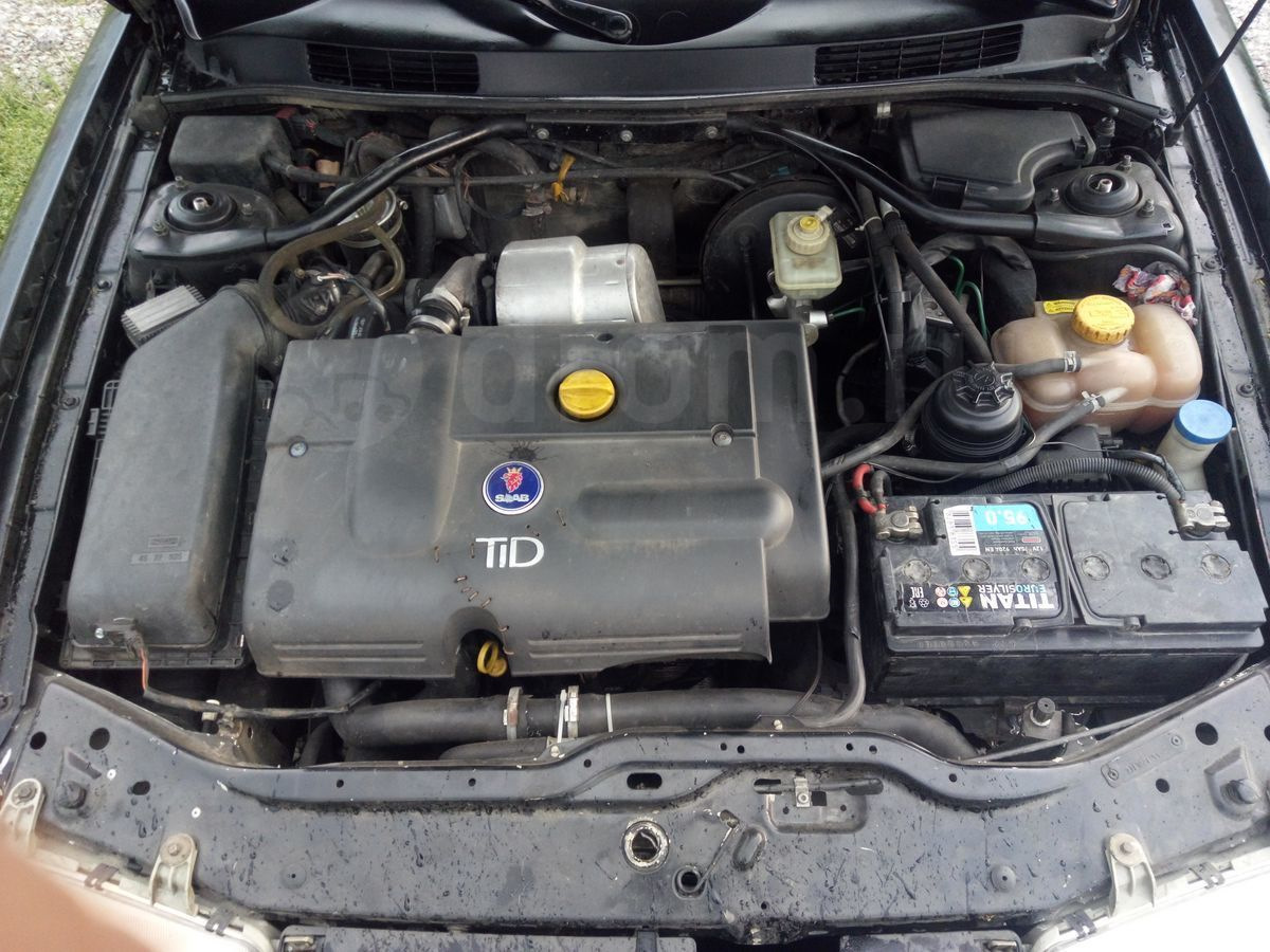

Всем привет! Решил и я внести свои пять копеек в улучшение старичка. А именно поставить распорку передних стаканов. Не думал я что будет такой эффект. В поворотах гораздо устойчивей, на 17х колесах это очень чувствуется. И кузов хрустеть стал меньше. Значит стал жёстче. Чего мы и хотели. К слову, распорка самопал из алюминия, сделал за 4 часа.

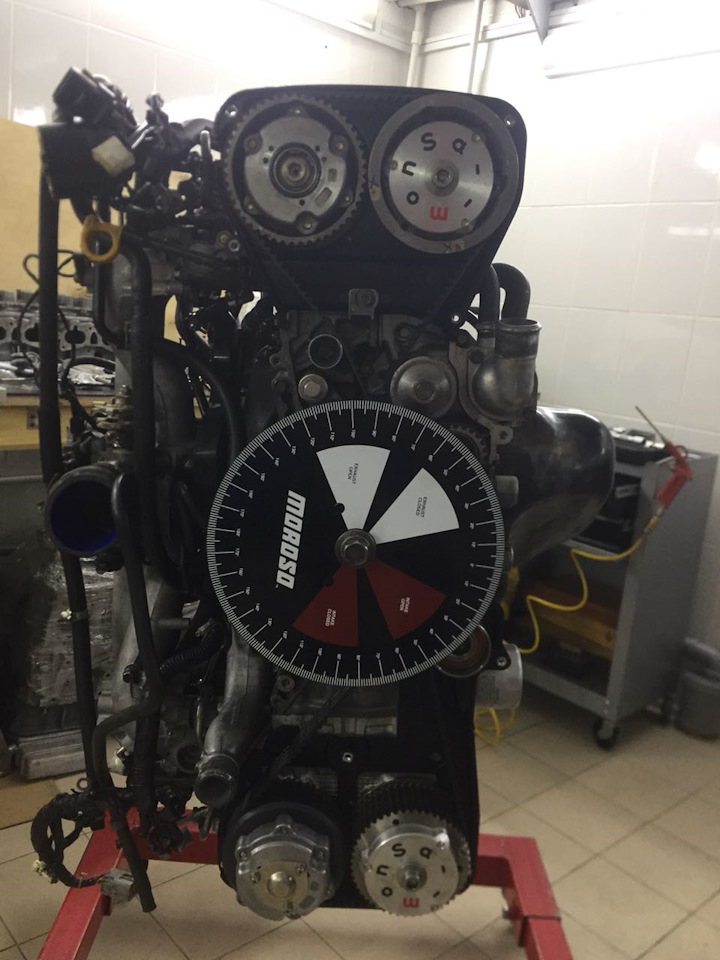

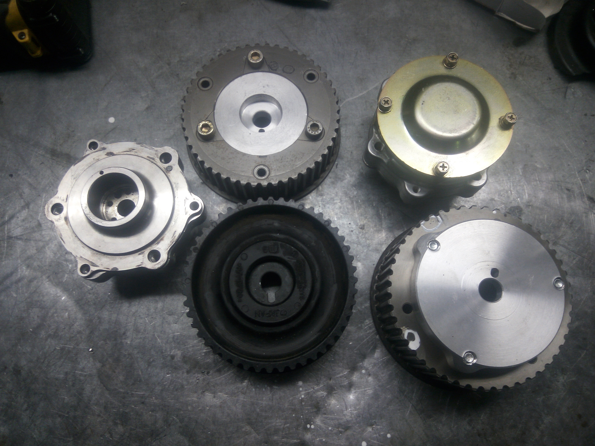

А звёзды во сколько встали? Тоже так хочу сделать. Только из 4 сделать 2
Я две и делал. Без фазовращателей которые, выпускные. В стоке пластиковые же, имеют свойство разлетаться. За основу брал шестерни с фазовращателями от свежего мотора. Только зачем тебе, субарик есть?

Зачет. :) А щуп-то масляный хоть с одной стороны достать можно? :)
Спасибо, стараемся ). Щуп гибкий, достаётся. А вот под залив масла надо воронку с длинным носиком прикупить. В аккурат промеж труб заливная.
Я на своей приноровился если доливать, то просто аккуратно лью мимо трубы. А если заливать, то 0.5-0.6 пластиковая бутылка от любого напитка с отрезанным донышком — самое оно.
