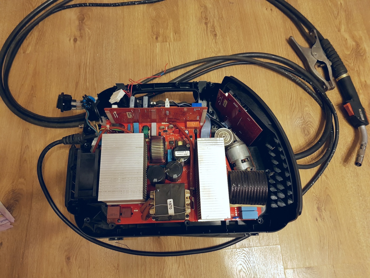

Начну с неприятной новости, помер (временно) мой полуавтомат KEMPPI (известный, фирменный, якобы вечный! Да не тут-то было. С утра варил им все Ок. Подготовил 8 болтов М8 для сварки (которые будут крепить сабвуфер):
Все подготовил, включаю сварочник, а в ответ тишина! И мертвые с косами стоят!
Несколько раз включал-выключал, реакции «0», что-то не так, ОЧЕНЬ «НЕ ТАК»! Поскольку за 3 года он не разу меня не подводил.
Делать нечего, вскрываю его прямо в гараже, надеясь на чудо, думаю протру спиртом платы, передерну контакты, авось именитый аппарат оживет:
Ни хрена! (мягко говоря), чуда не произошло. Аппарат включается (точнее заводится только вентилятор охлаждения) на 5-10 сек и аппарат выключается, дисплей при этом молчит, «зараза». Писец подумал я, надо брать домой и разбираться самому, ибо зная сервисы различные, накрутят за ремонт «мама не горюй»!

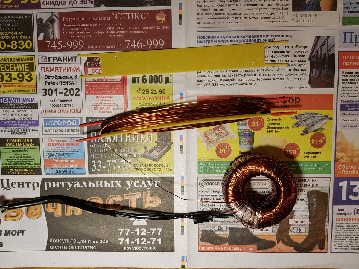

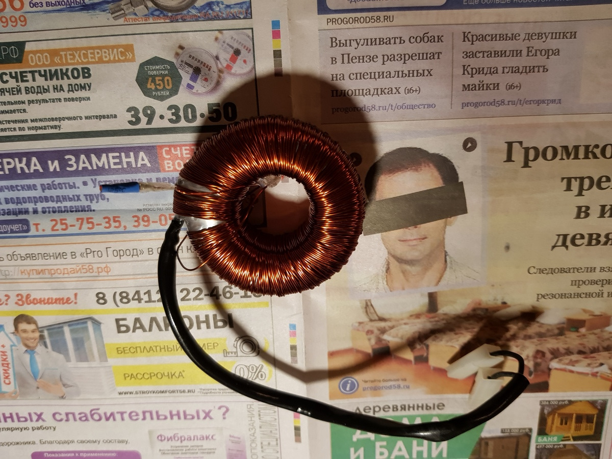

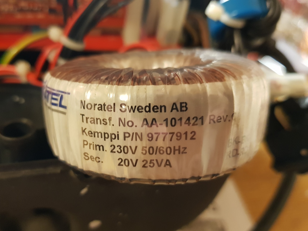

Разбираю его уже дома, иду от самого начала по питанию. Удача – первичная обмотка трансформатора, управляющего мозгом аппарата не звонится. Вынимаю трансформатор:

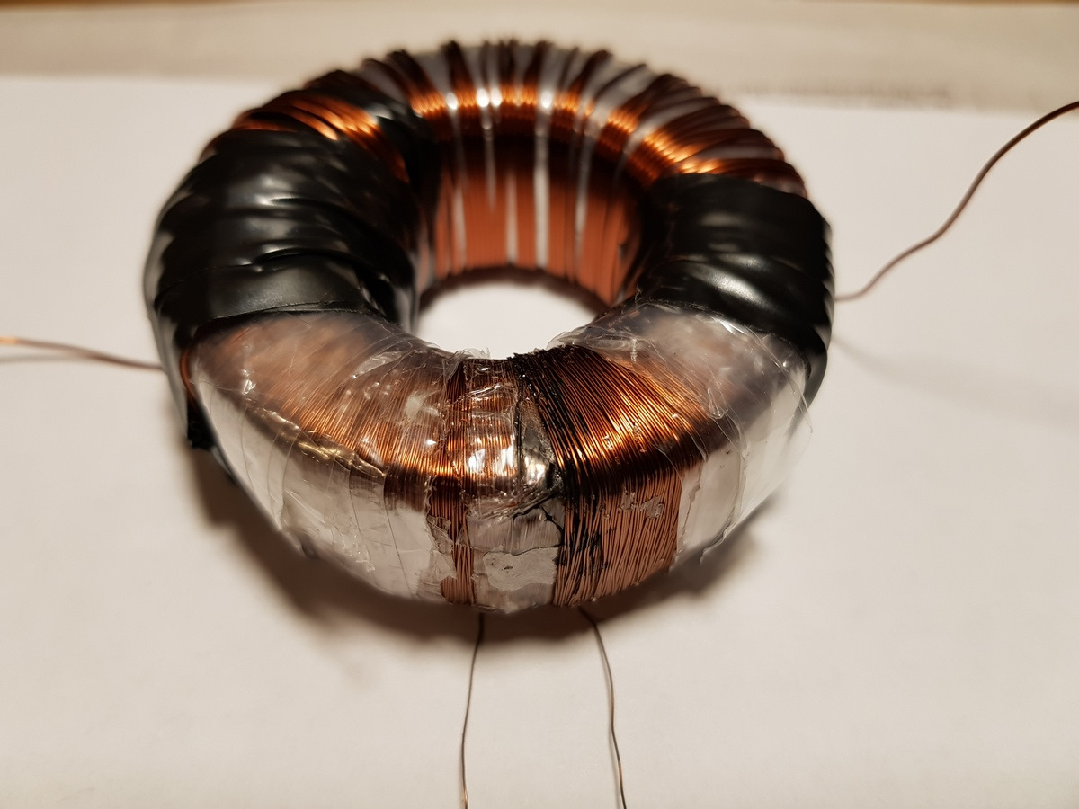

Вскрываем трансформатор:
«Дедовским» способом через «челнок» сматываю «вторичную» обмотку трансформатора:
Надеюсь на то, что известная фирма по трансформаторам Noratel поставит термо-предохранитель на первичную обмотку, как бы не так! Я ошибся, там его не было, «первичка» выгорела, как минимум 10 витков:
Перематывать «первичку» занятие "очень" веселое! В итоге, я просто заказал в «Чип и Дип» аналогичный трансформатор 220В в 20В, на следующей неделе придет, очень хочу верить, что дело было в нем. Цена вопроса 1200 руб. Потом отпишусь.

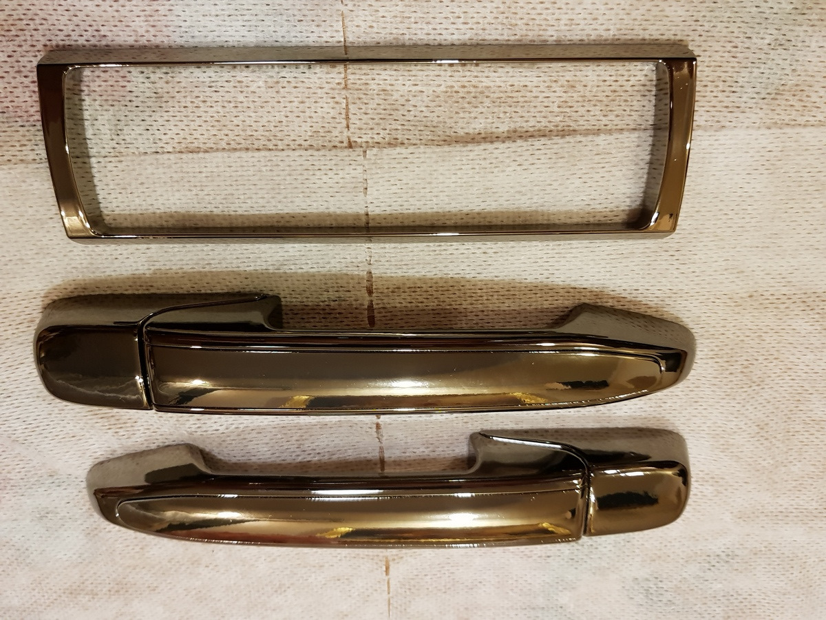

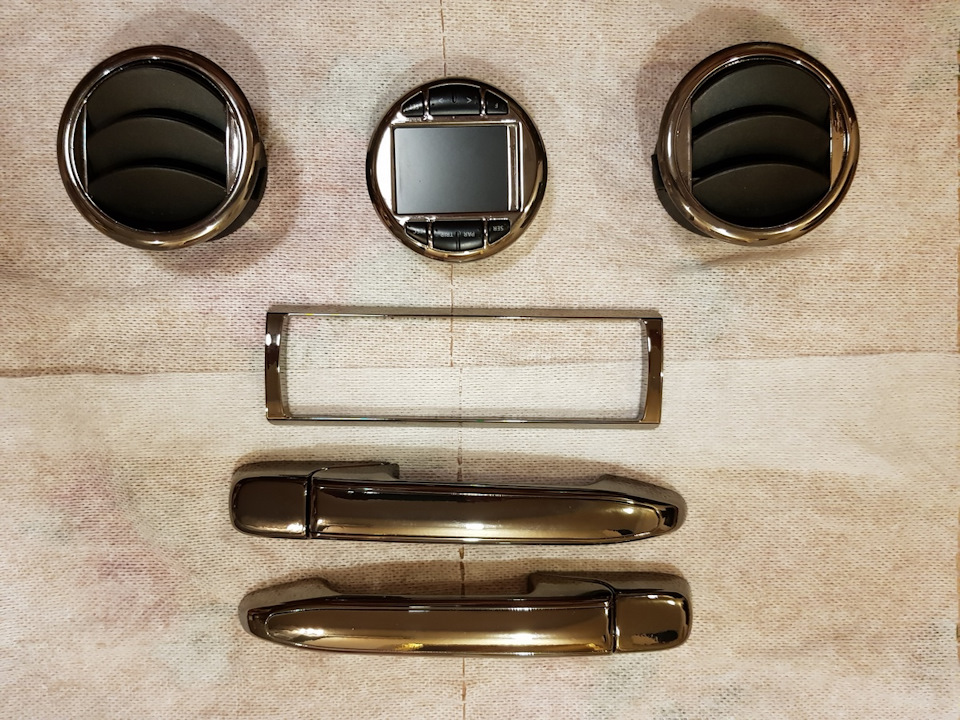

Сменим тему, пришли 6 пластиковых деталей с химического хромирования. Ранее я выкладывал видео как это делается. Вопросов нет! Сделали отлично, рекомендую. Вот их сайт:
www.youtube.com/channel/UC2qAdIaAEgGy6wFzrXWBGUw
Выкладываю фото, но они не передают всей красоты, в реале супер! :
Когда все доделаю, сфоткаюсь на естественном свете, будет интереснее.

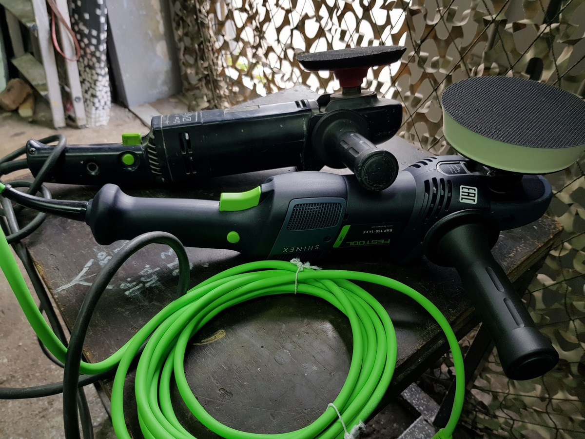

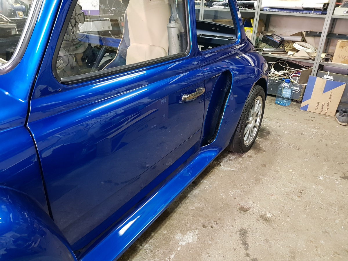

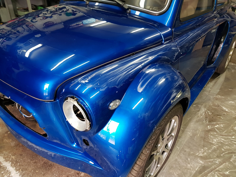

Опять меняю тему разговора. Теперь про полировку. Поскольку красилось по методу «как для себя», маляры убедительно настояли, чтобы «Волчонок» постоял в гараже (после покраски) еще 1-2 месяца, чтобы лак стал твердым (а лака напомню положили в свое время 6 слоев! Ну а чё, краски 9 слоев, лаку чем не уступать!). Настало время.
Маляры (Александр и Алексей)… перефразирую свою нелепую фразу: «Мастера свое дела». Маляром может быть каждый, а мастером нет! Итак, мастера готовят свой инструмент (FESTOOL). Круги шлифовальные той же фирмы, как и пасты для полировки. Я всегда считал что пасты 3М это круто, я ошибался!
Начался процесс:
Задача следующая. Сначала весь кузов затереть шкурками 3М (естественно шлиф-машинками) зернистостью 1000, потом 2000, далее пастами FESTOOL 3000, FESTOOL 5000 и не поверите (я даже не смог предположить что такая существует) FESTOOL 11000. Итак, мастера приступают к работе. Мне сложно что-то комментировать, только видео работ могу показать:
Итоговые результаты полировки:
Получилось ОЧЕНЬ КРУТО! Большое Вам СПАСИБО Александр и Алексей! Кто в Пензе (да и не только), рекомендую этих Мастеров! Контакты дам.

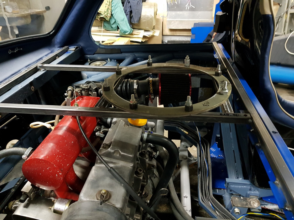

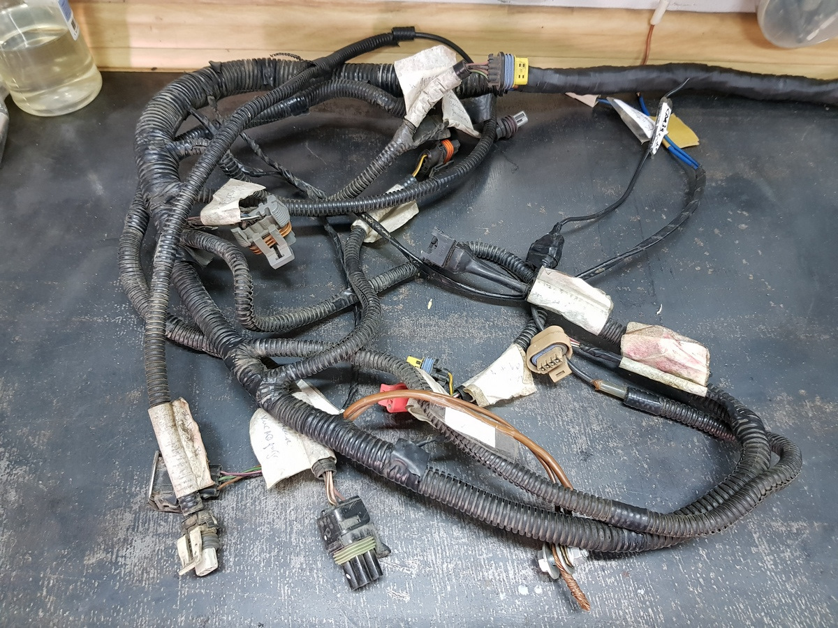

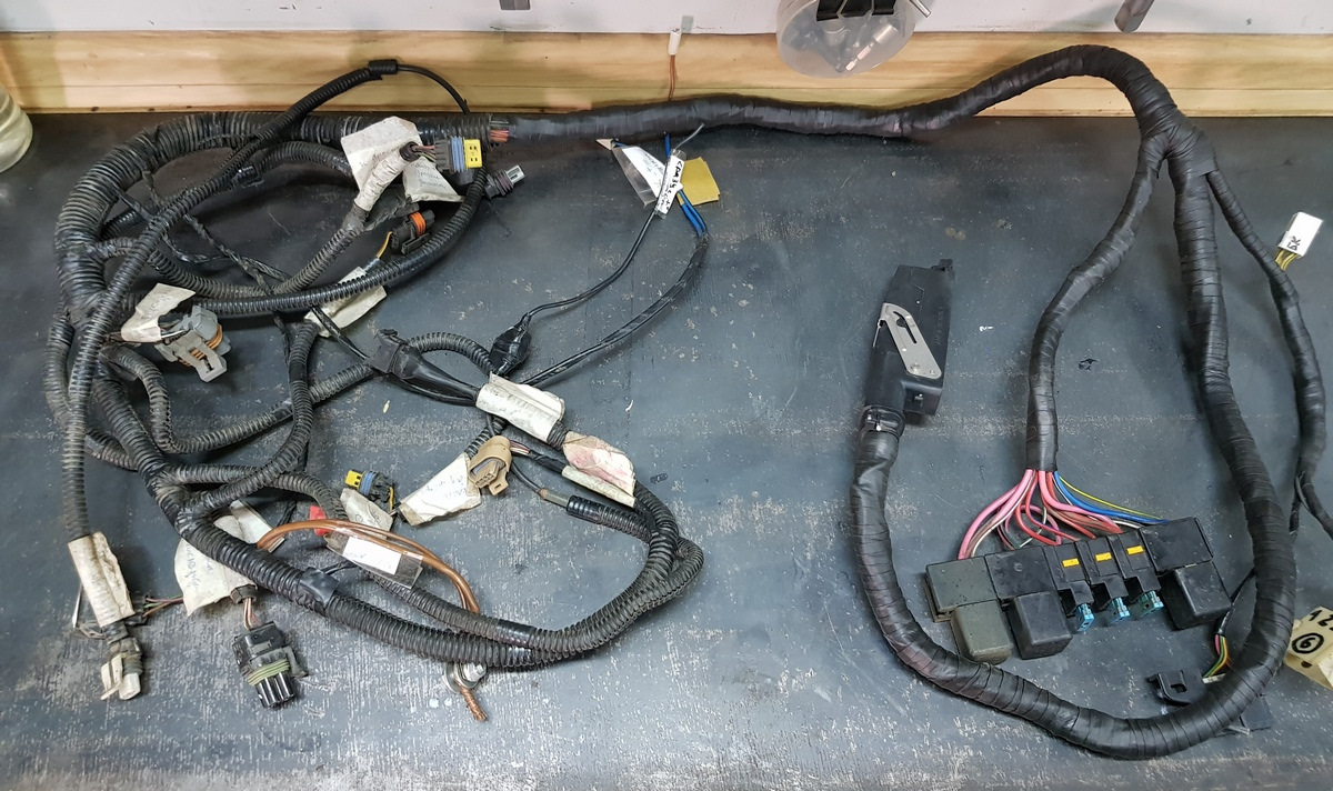

Опять меняю тему разговора. Теперь речь о проводке, точнее о косе ЭБУ инжектора. Вот так выглядит она с последнего разбора:

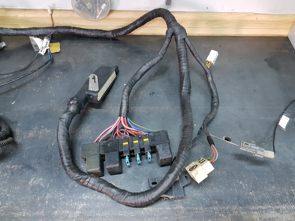

В свое время я делал «времянку» чтобы только завестись, а теперь предстоит сделать все по уму, что я и начинаю делать. Для начала разделил части на переднюю и заднюю. На следующем фото задняя часть (та что коса инжектора):
Здесь уже начал приводить косу инжектора в порядок. Хочу, чтобы было все по «фен-шую», как и всегда. Вот только начало (правая часть фото):
А вот то, где придется навести порядок (в следующие выходные):

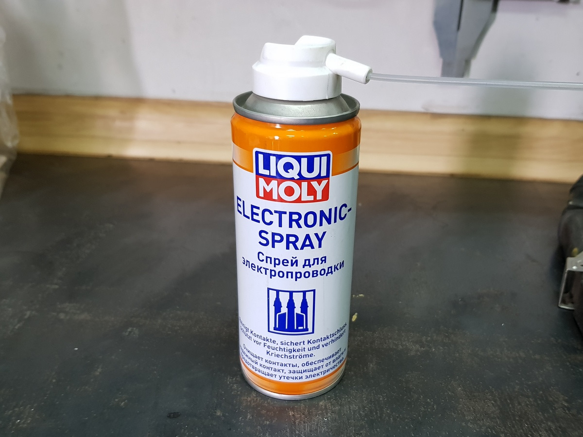

Все разъемы «пролью» вот такой волшебной жидкостью, она и очищает контакты и защищает их от коррозии:
Работа по «фен-шую» начата:
А вот где работа еще предстоит (бОльшая часть гофры в хлам):
Исправлю в следующие выходные.

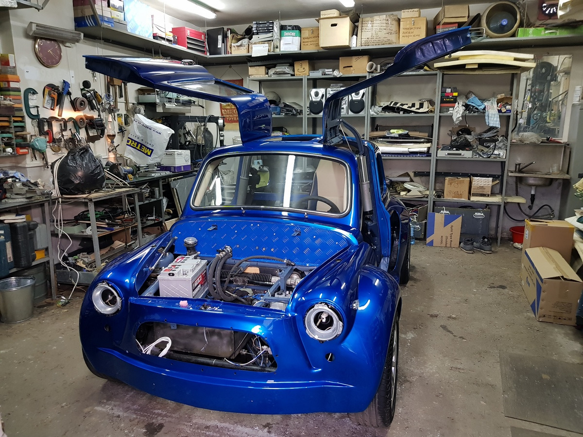

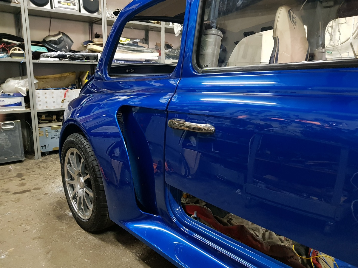

Теперь к приятному. Кузов после полировки сверкает! Жаль фото только в гараже. Но я не хотел без решеток и фонарей выгонять его на улицу. Как поставлю навесное, обязательно сделаю фото-сет.
Ну и по просьбе некоторых подписчиков, выкладываю фото с декоративным хромом ручек дверей (декоративный – не декоративный), но сверху 2 слоя автомобильного лака! Так что за прочность хрома я не переживаю. Кстати, это «темный» хром.
PS: Работы по узаконивания переделок по прежнему ведутся. Хлопотно, дорого, поездки на эвакуаторе, отчеты по формам-заявлениям, фото размеров узлов, фотографии узлов, сертификаты узлов. НО! Все идет по плану, процентов на 80% уже все сделано, экспертизы проходятся, видимо не совсем «бездушные» люди сидят на своих местах, за это им отдельное «Спасибо»! И это меня радует!

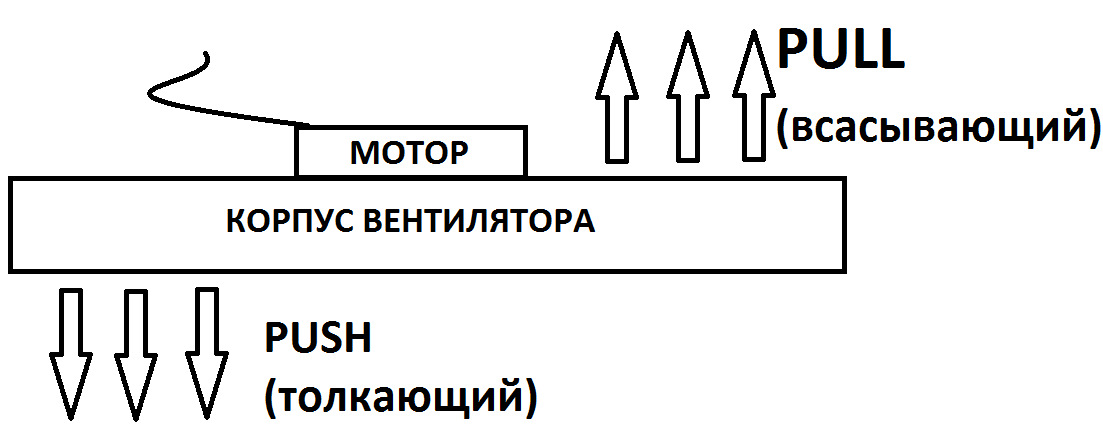

существует два вида " PUSH" и "PULL"
вентиляторы будут работать во внутрь а не наружу. будет греться.
наружу конечно
сначала на видео были снаружи а потом попалась фото уже правильно поставили внутри. надумаете ставить кондиционер обращайтесь . помогу советом. 15 лет этим занимаюсь. удачи.
Спасибо за предложение.

Редкая удача! Обмотка не звонится! Улыбнул оптимист !
Конечно редкая, это просто "счастье" для ремонта! Вот если бы материнская плата с процессором вышла из строя, то "вешалка"!)
А защитное покрытие после полировки делалось?
Мастера сказали что никаких полиролей сверху не надо! Вот когда, при эксплуатации появятся мелкие царапины, тогда будут пользоваться.
Очень круто! Ждём фото на солнце)
А что за темное пятно на переднем правом крыле? Почти на всех видео это пятно видно.
Какой Вы зоркий! Таких пятна два. При покраске произошло небольшое ЧС. Второе я сам по случайности сделал (скол). В четверг замаскируем эти пятнышки рисунками отпечатками лапы "волчонка". Потом покажу. Аэрографию не рассматриваю в принципе!

А чем косы обматываете?пвх изолентой или мне показалось?
3М сырой резиной, которая при растяжении становится "липкой". Поверх нее одену защитную термо-гофру.
А тканевые изоленты не рассматривали как вариант? Такое использует VAG. Гладкая моторная, салонная флисовая. Работать приятно
Нет у меня такой, да и не нужна)
Вот тебе и кемппи…
У меня с бошем похожая ситуация была. Купил дрель синюю "профессиональная линия"! в фирменном магазине. Так она и сделана была хуже китайской и сломалась два раза за три месяца и ремонт её дороже новой дрели из ашана выходил.
Подарил её соседу в итоге, а себе взял Интерскол. А потом ещё две)). Все три пашут без остановки уже лет десять.
Я вообщем-то сам фанат "синего" боша и меня он не разу еще не подводил. А по Kemppi, они не виноваты, используют комплектующие именитых производителей. В данном случае был применен трансформатор очень именитой Шведской фирмы Noratel, специализирующейся именно на трансформаторах. Вот она-то и подвела! Ничего, починю бюджетно и будет аппарат служить и радовать!)
Неприятно сперва переплатить за фирменную вещь надеясь на качество а потом чинить её дешёвыми китайскими деталями.
Для меня сейчас безоговорочные лидеры Макита и Метабо.
Почему Китайскими, в данном случае отечественным трансформатором!)

Все очень аккуратно и круто. Хром заиграет на улице. Терпения в доведении до конца всех работ. По ходу уже около выхода.
Большое спасибо! Думаю недели через 2-3 смогу самостоятельно выехать. Останется мелочевка по интерьеру.

Здорово сделано!👍 у нас на работе (вакуумная металлизация) темный хром графитом называется.
Спасибо!)
За хром ручки отдельный респект 😊
