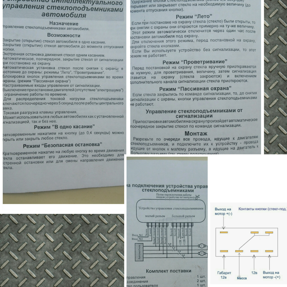

Кнопку с разьемом использовал от 2110, у неё и ход включения намного меньше, есть подсветка и есть верхняя рамка вокруг, прикрывающая отверстие для установки. Схему подключения кнопки выложу может кому пригодиться. Для реализации подсветки протянул один провод по левой стойке, от кнопки подсветки. Вспомнил, что при установке электрических стеклоподьемников в двери, я уже когда-то боролся с подобными неудобствами) поэтому решение пришло сразу — нужно ставить такой же интелектуальный доводчик Потенциал, который был установлен на стекла дверей, он избавляет от всех неудобств. Главные преимущества доводчика Потенциал перед простыми доводчиками — управление одним нажатием, открытие на заданную величину, режимы лето, проветривание, пассивная охрана, да и цена у этого доводчика меньше чем у похожих интелектуальных доводчиков.

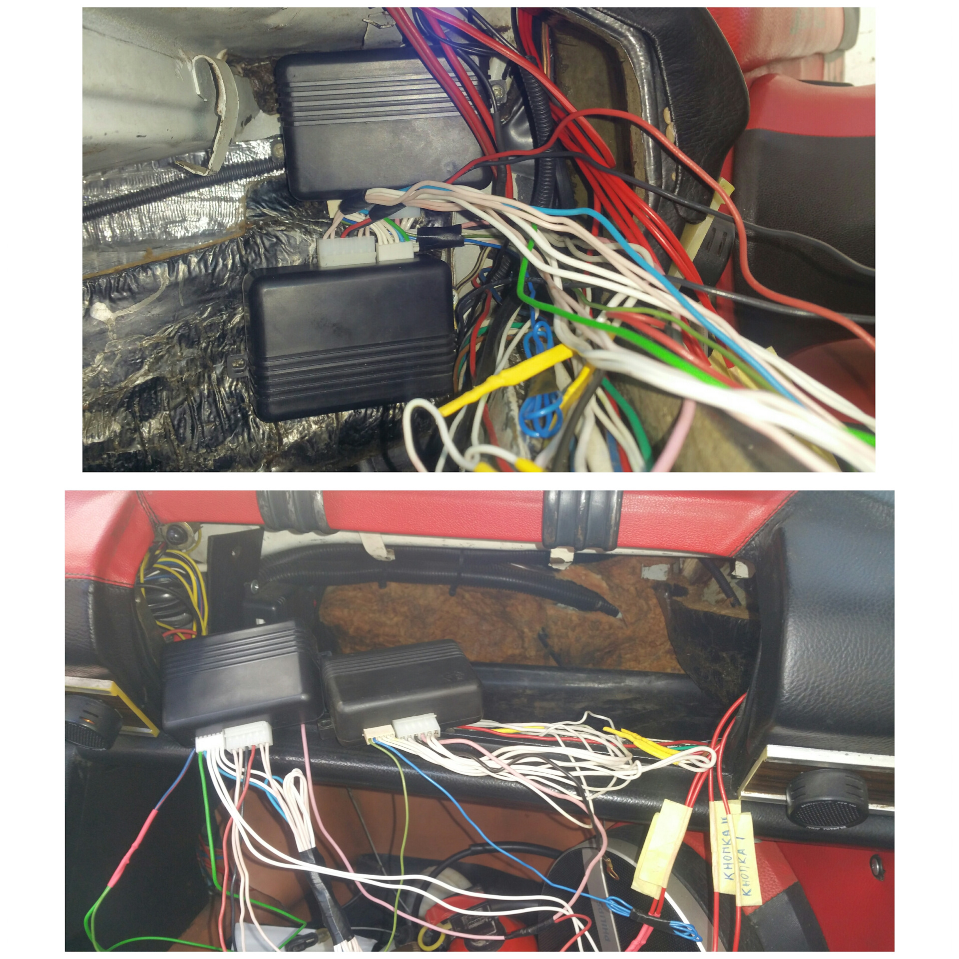

Купив доводчик приступил к его подключению и установке. Сам блок решил расположить рядом с уже установленным другим блоком, не нужно будет тянуть лишние провода и подключиться парралельно. Оба блока разместил в бардачке справа,

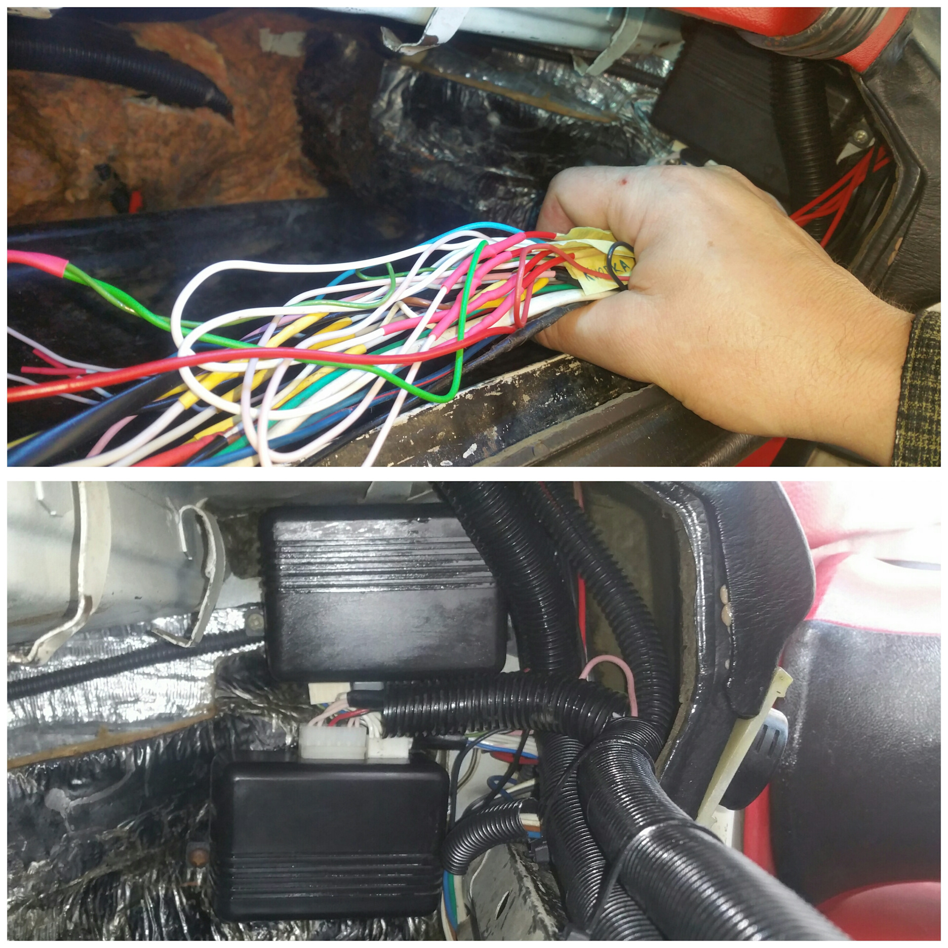

блок идущий на люк перевернул на 180° чтобы проводка с двух блоков шла вместе. Управляющий провод, плюс и минус подключил парралельно первому блоку. Провел 4 провода идущие к люку по правой стойке.
Так как разноцветные провода закончились, обошолся проводом одного цвета, но после прокладки сразу провода "прозвонил" и промаркировал.
Плюс и минус на мотор люка взял от ранее проложенных проводов идущих на плафон потолочной подсветки. Управляющие 4 провода от блока доводчика подключаются просто в разрез двух проводов идущих на мотор люка (синий, фиолетовый), два подключаются которые идут к кнопке, а два непосредственно к мотору. Схему подключения доводчика тоже оставлю. Проверив работу доводчика и убедившись что все работает правильно, уложил всю проводку в защитную гофру,
чтобы провода не мешали пользоваться бардачком. От доводчика еще остался незадействованным один контур управления, пригодиться при установке складывающихся зеркал)) Затем занялся установкой внутренних накладок люка, скрывающих гайки и крепление мягкого потолка. Одной стороной накладки заходят за уголок люка, а второй клеятся к обшивке потолка на двух сторонний скотч, как придумал производитель люка, так я крепил)) на накладках заменил старый использованный скотч, на новый, скотч взял 3м (с красной пленкой) он держит лучше всех остальных, только перед установкой его нужно прогреть феном. Обшивку потолка обезжирил уайт-спиритом и наклеил накладки. Боковые и задняя часть люка,

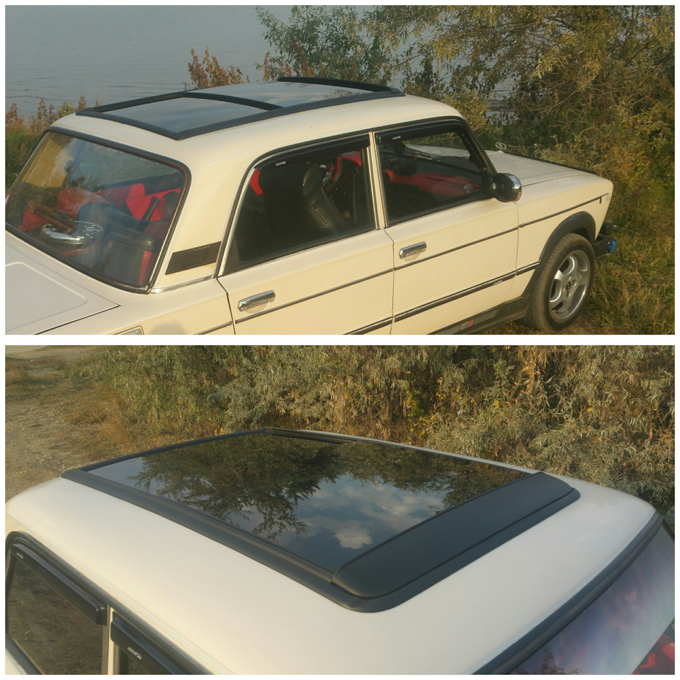

хороший клей для использования в авто. Фото установленной накладки днем и вечером.

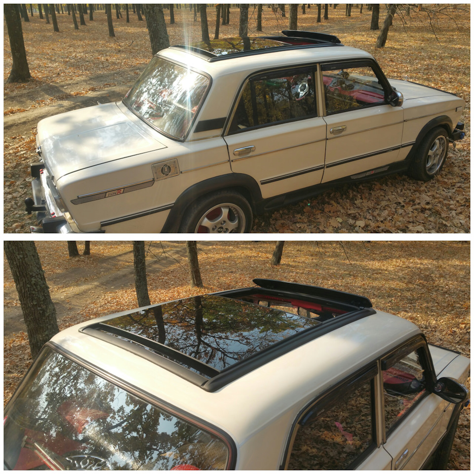

По установке и подключению люка все, постарался описать подробно, кто будет повторять, будет меньше проблем с этим, сложности возникают когда не знаешь как и что делать)) ну и выложу немного фото результата проделанной работы на фоне красивой осенней природы и тех кому больше всего понравилась эта доработка))
