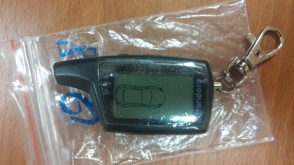

После бесед с местным оф. представителем Pandora “car-at”, у которого интерес только в “снятие сливок” и тех. поддержкой которая только рекомендовала обратится в местный выше обозначенный пункт, желание далее контактировать вообще не было. Упрашивать о помощи в ремонте/замене брелока никого не собираюсь. Вывод один: сервис пандоры не работает. Видимо, так как купил охранную систему сам, то и ремонтировать придется самому.

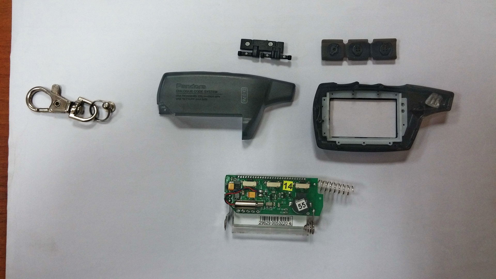

Приступим к разбору.
Из поведения брелка при сбое видно, что он ведет себя так как будто зажата и удерживается кнопка “Закрыть”.

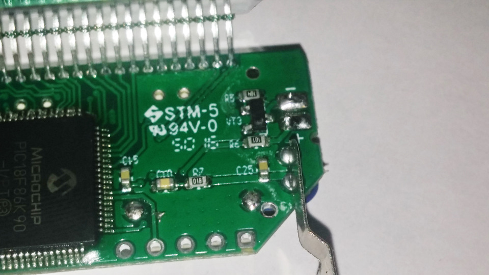

Проверяем тактовую кнопку «Закрыть» SB3: ход четкий с хорошим кликом, при «прозвоне» контакты замыкаются при нажатии и размыкаются в нормальном состоянии. Идем дальше попробуем замерить напряжение на контактах кнопок. Подаем питание и измеряем.
Ага и тут уже становится более интересно. На SB1 и SB2 – 3.3v, а на SB3 – 0.6v. Так как кнопки замыкаются на «-», то логично что на них должен быть положительный потенциал в нормальном состоянии. 0.6v это мало для того чтобы контроллер считал кнопку не нажатой. Осмотрев плату, я не нашел резисторов подтяжки, вероятно подтяжка к + организована внутренними резисторами PIC контроллера. Кстати только сам контроллер залит каким-то компаундом. Продолжив осмотр, увидел на плате следы припоя и не отмытого флюса.

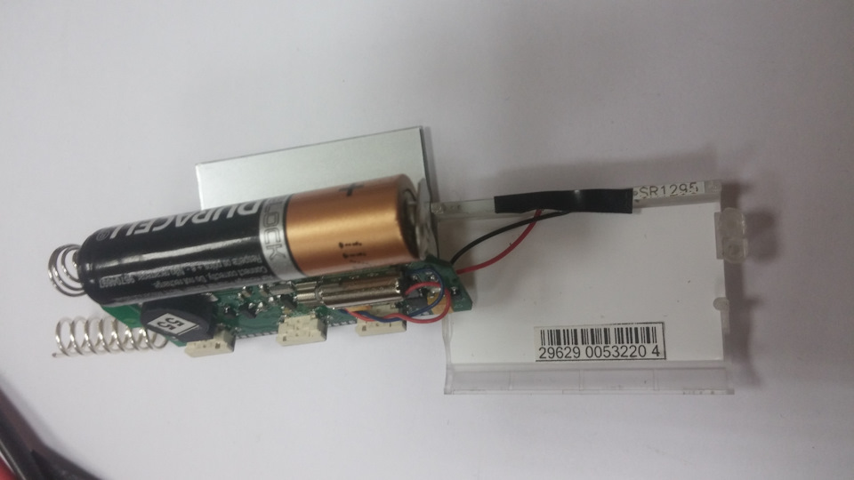

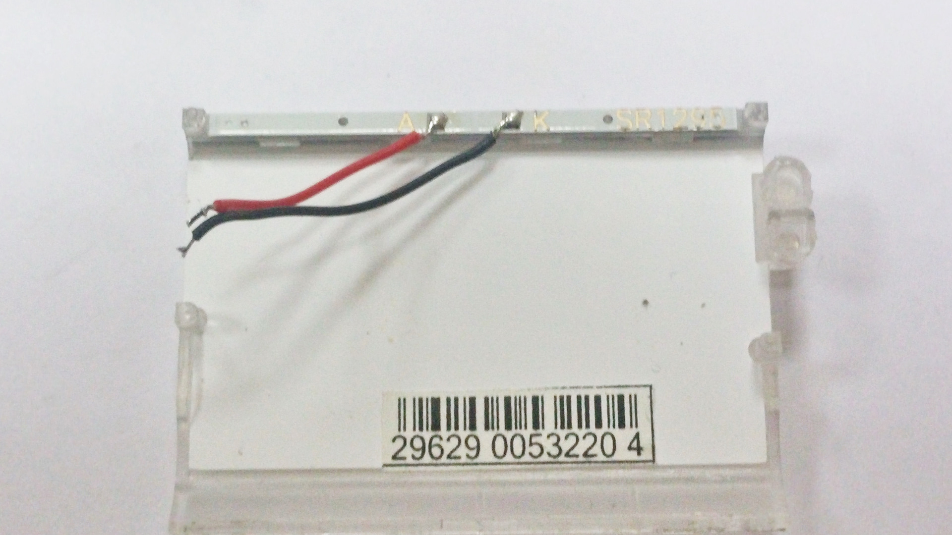

Поэтому берем спирт и хорошо протираем всю плату. После немного прогрел плату паяльным феном. Так же не понравилось что контакты подсветки экрана касаются платы.
Вырезал кусок черной изоленты и заклеил их на всякий случай. Только не подумайте что применил тут дикий колхоз, такая же изолента «в стоке» используется на контактах дисплея.
Пробуем снова, подключаем питание смотрим напряжение в покое на контакте SB3. 3.3v! Это радует, брелок перестал непрерывно пищать. Собираем все в корпус. Брелок работает. Вот такие простые действия по устранению неисправностей китайских поделок, подошли к моему брелку Pandora.

Раздавил жк-экранчик на таком брелке.Паять умею.Возможна ли замена своими силами?К нему идет всего 2 провода подсветки припаянных?

В этом брелке есть дисплей и за ним стоит подсветка? Или дисплей с подсветкой это одно целое?
Экран стал очень тусклый, вот думаю что именно менять и поможет ли.
