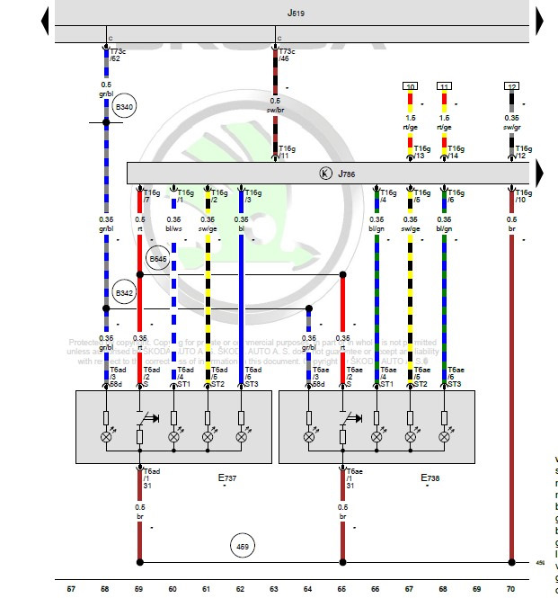

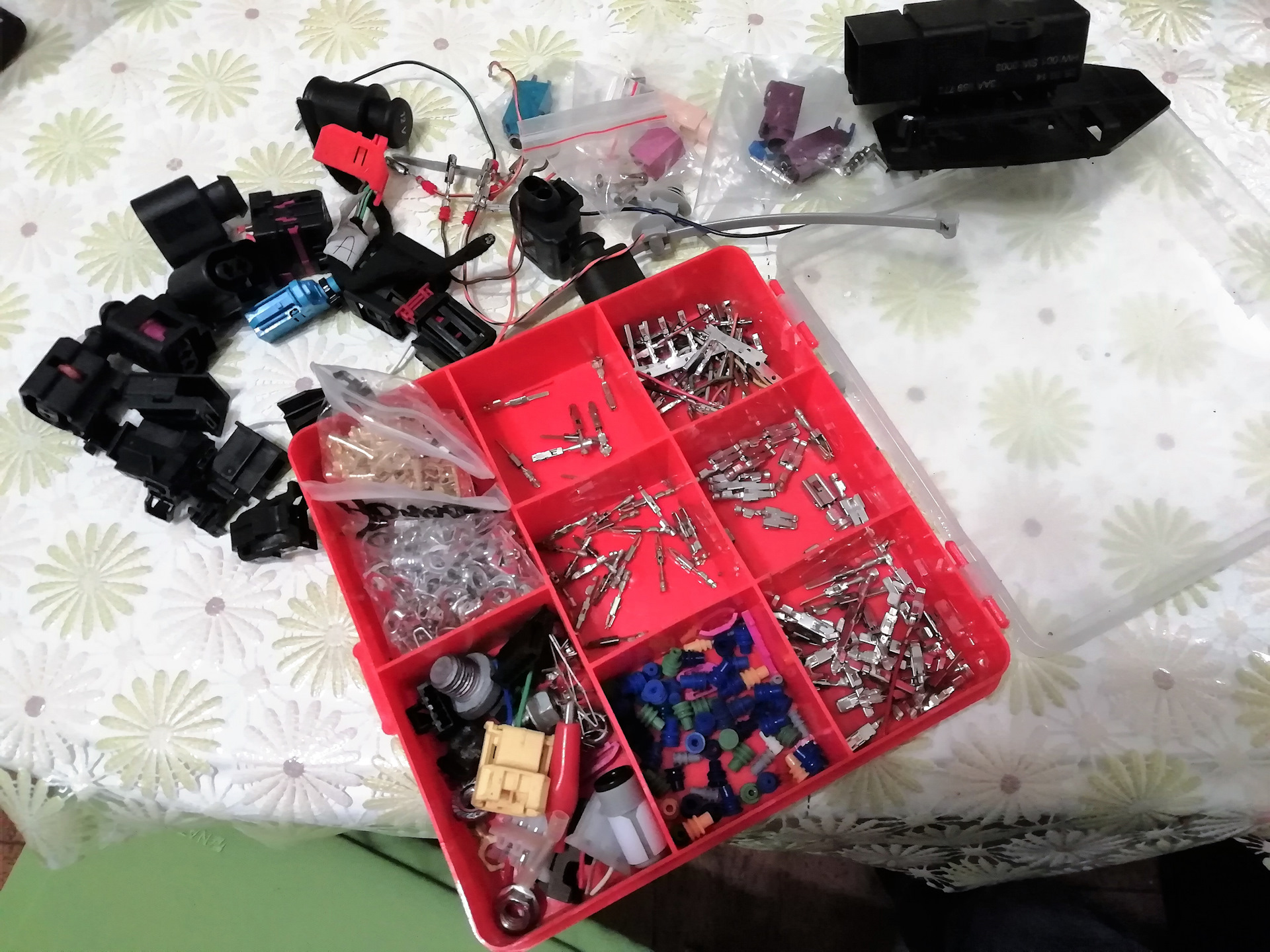

Наскреб по сусекам запасы контактов с проводами

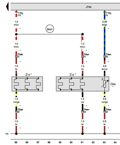

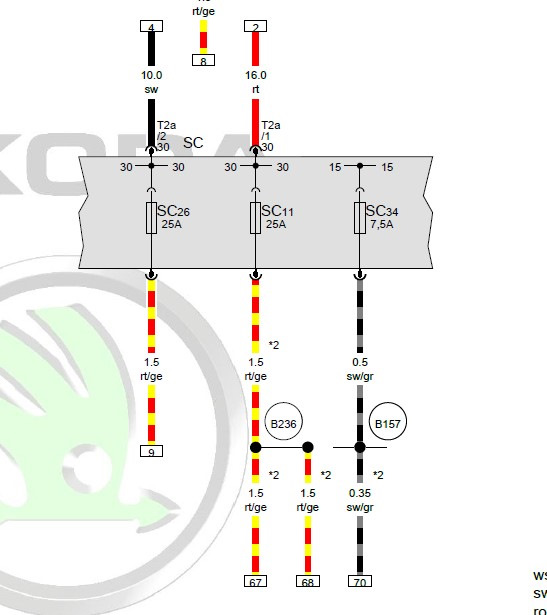

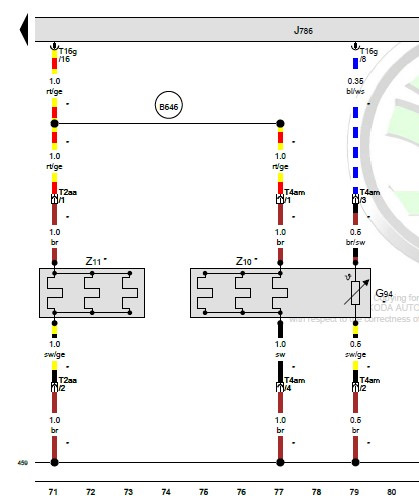

изучил схемы

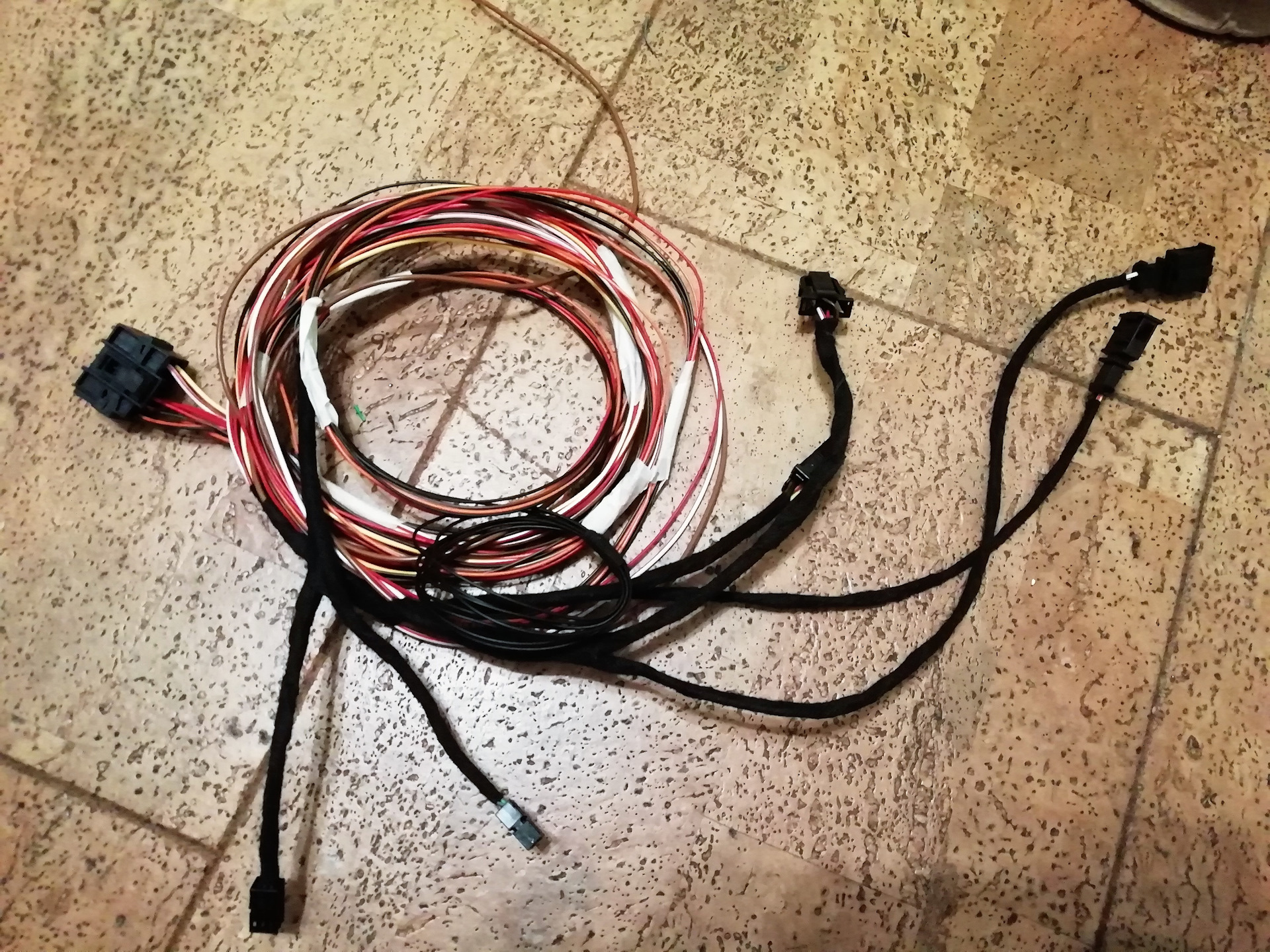

и смастерил дома полуфабрикат проводки.

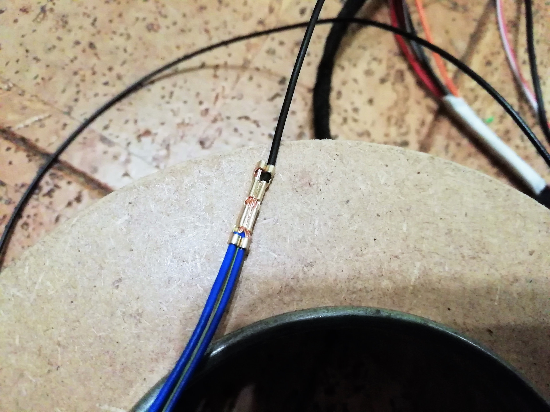

попутно освоил очень хороший на мой взгляд способ соединения двух и более проводов.
Проводка на подогрев заметно ресурсозатратная. Ушло почти все что было, пришлось дозаказывать провода у venom78.

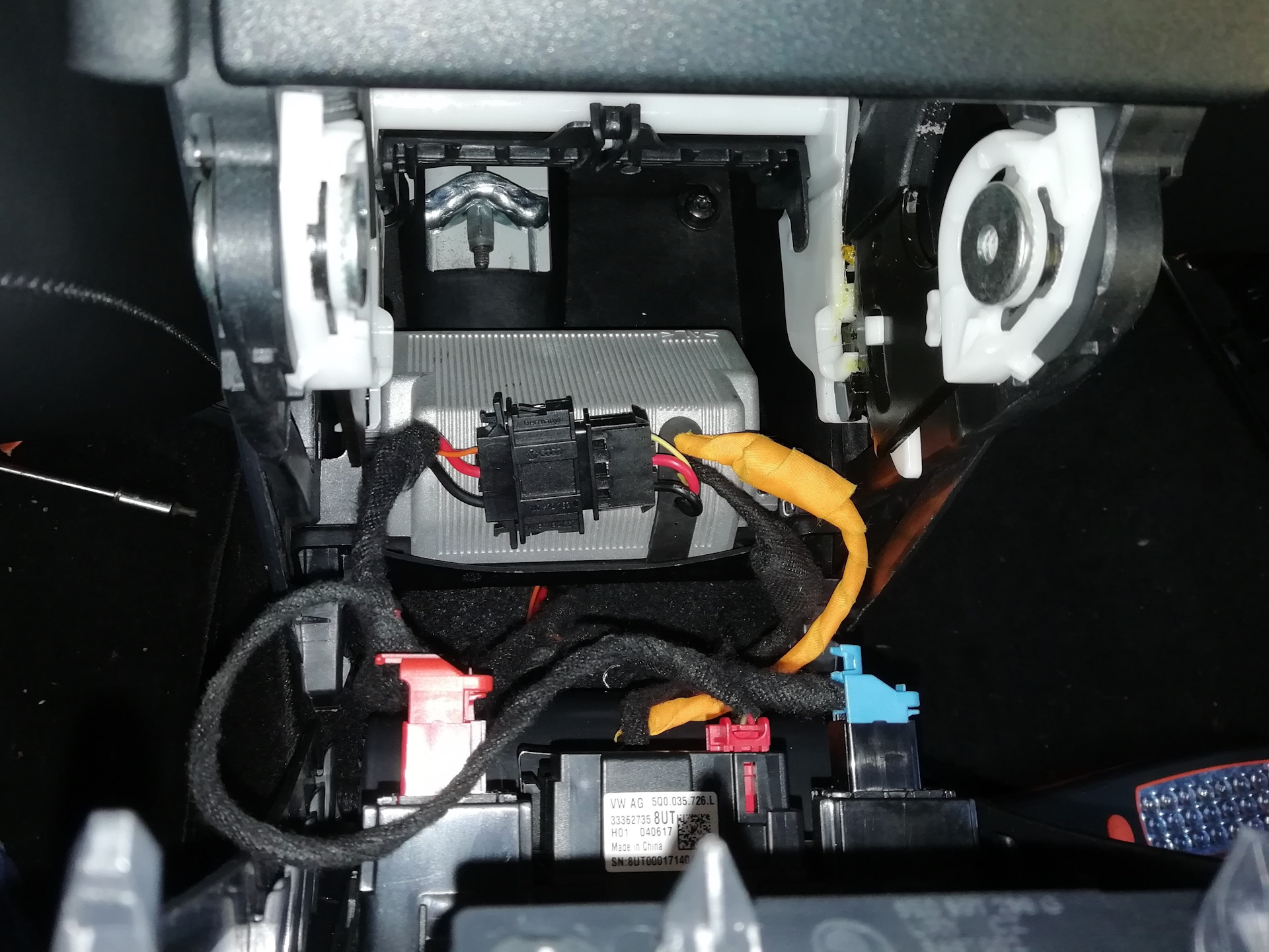

Протянул еще 3 провода вдоль левого порога от 11 и 34 предохранителей и ВСМ (С46). Соединил все вместе и проложил в нужные места. Подсветку кнопок взял от передних кнопок у рычага КПП.
Результат греет.

До блока 3АА который в багажнике идет 12 проводов как я насчитал по схеме.
Спасибо за то что разъяснил хоть что то) А то со схемой путаница.
По факту (на глаз) сколько провода у тебя ушло?
Не скажу. Лучше взять пару кусочков провода и померить на месте. Блок обогрева в районе катушки левого заднего ремня. Точка массы там же. 8 проводов идут к подлокотнику к кнопкам и по 6 к обогревам (часть из них ветвится). Они примерно одной длинны. Ну и 3 от передней панели до блока вдоль порога.
Не жадничайте, у меня 3,3 м получилось от ВСМ до блока подогрева
3 шт проводов от бсм до блока . По сколько метров не мерил.
Да, 3 провода, и еще от кнопок до ВСМ идет провод. В среднем длина 3,3 м
Это подсветка. Она от этого же пина всм идёт к передним кнопкам. Я от них провел

на схеме есть кабель черный 10мм как я понял и красный 16мм… не толстовато ли?
Это к коробке с предохранителями. Они уже есть.

подскажи номер соединителя проводов?
а так же что за провода? ПГВА?
Спасибо, для себя старался)
Соединители покупал тут
Провод FLRY-B, он же ПВАМ.
спасибо
по сути то же, что и ПГВА, только у тебя 5 класса гибкости, а ПГВА — 3-го
Глубоко не вникал. Если заказывать в проверенном месте, может и то же. Но то что продают в авто и радио магазинах под этим названием в машине использовать не хочется.
У ПВАМ тонкая изоляция — нет проблем со сбором разъемов.

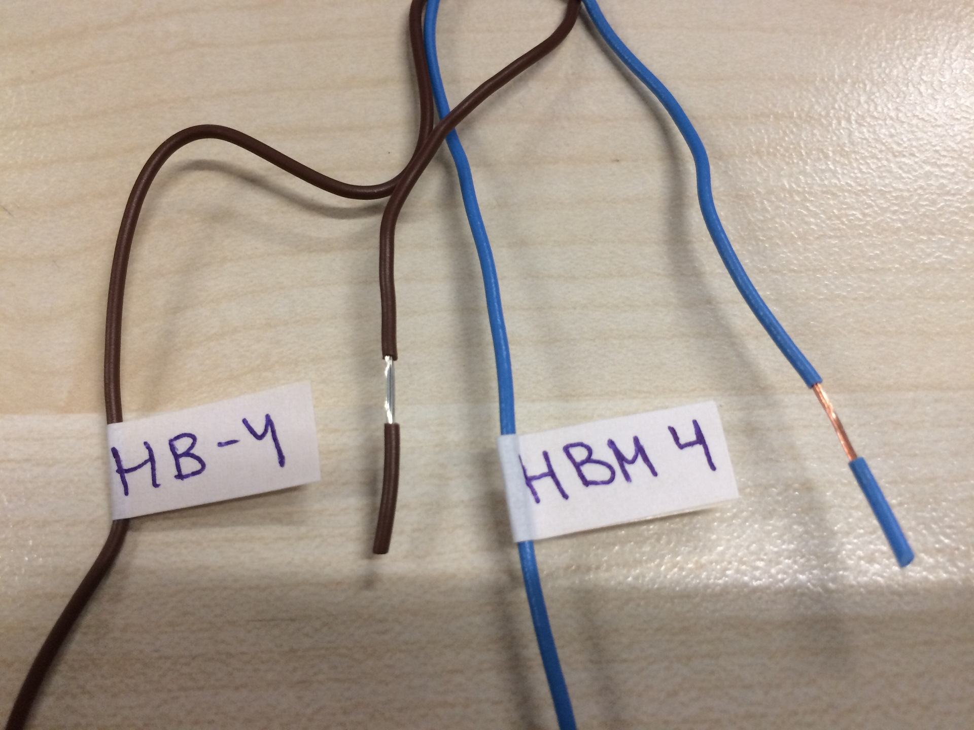

Вот тут покупал 0,35
только что подъезжал на склад кабельной продукции, взял семплов 0.35 НВ4 (луженая медь) и НВМ4
качество понравилось, на ощупь как заводские
Хорошо, если есть возможность купить качественные провода поблизости.
производитель, кстати, ОАО "Беларускабель"
поищи у себя

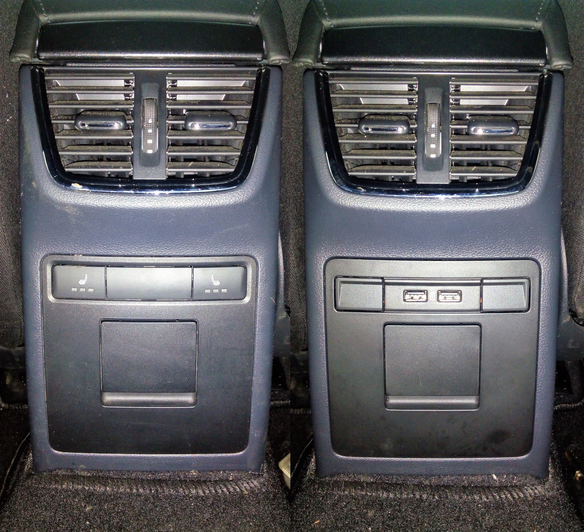

Гнёзда под кнопки от дорестайла напильником допилить не получится? Почему?
Можно конечно попробовать, но получится в любом случае плохо. В ФЛ они в выштамповкой и уже.

Вот они рядом (фл правда заглушки, но они точно такие же по форме)

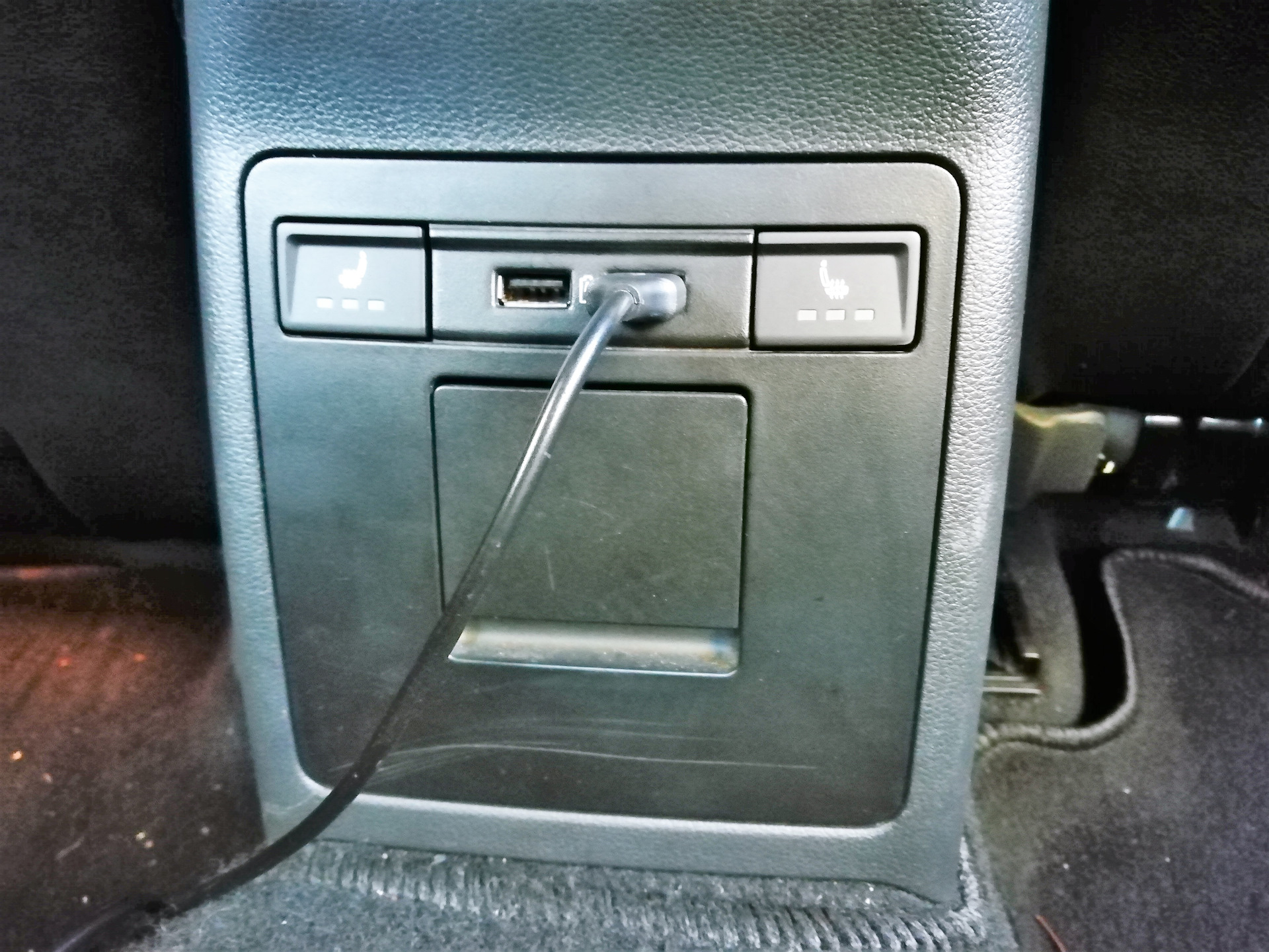

Я просто USB хочу добавить на дорестайл, отсюда вопрос. Подогревы задние и 220 вольт там есть. Кнопки, говорят, дорогие?
И ещё вопрос: зарядный ток через USB там какой идёт, 1,5 ампера будет?
Кнопки дорогие, одну нашел за 1500, другую за 2000. Причем с множеством перезаказов.
Кроме того, чтобы поставить USB, надо поменять все что видно на картинке выше, кроме решетки дефлектора. Я вот тут об этом писал. Второй раз не взялся бы. Уж слишком много всего надо менять. Если только комплектом найти.
Мдаа, у меня ещё и бежевый этот короб :). Вставки в нём чёрные.
Ну бежевой будет только одна деталь 5E0 857 289 G WC4 — рамка вокруг черной панельки со всеми розетками и кнопками.
Она отдельная от всего короба подлокотника? У меня просто машина сейчас в гараже, посмотреть не могу.
Да, отдельная.

В амперах не мерил, но телефон заряжается быстрее, чем от разъема под экраном.
Под экраном 0.5А, сзади чуть больше 1А

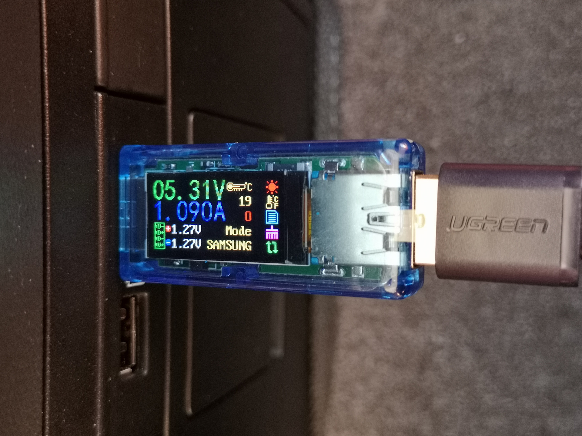

Вот ставил себе на дорестайл, заодно замерил, правда уже на выходе …
А что подключал к прибору? Возможно потребитель больше 1А не принимает?
Это с телефоном, под большей нагрузкой не стал пробовать, хотя имеется…
0,9 ампера всего? Может, потребляемая мощность маленькая? У меня планшет Sony Z2 зарядник 1,5 ампера имеет как ОЕМ. От слабого заряжать — жизни не хватит.
Huawei P20, на фото 1,1А

На картинке 1,09. Но это зависит от телефона. Если без быстрой зарядки, то больше и не возьмет.
Понял, я единичку принял за порядковый номер.
У меня 1,5 ампера просит в стандарте. Планшет 10 дюймов.
