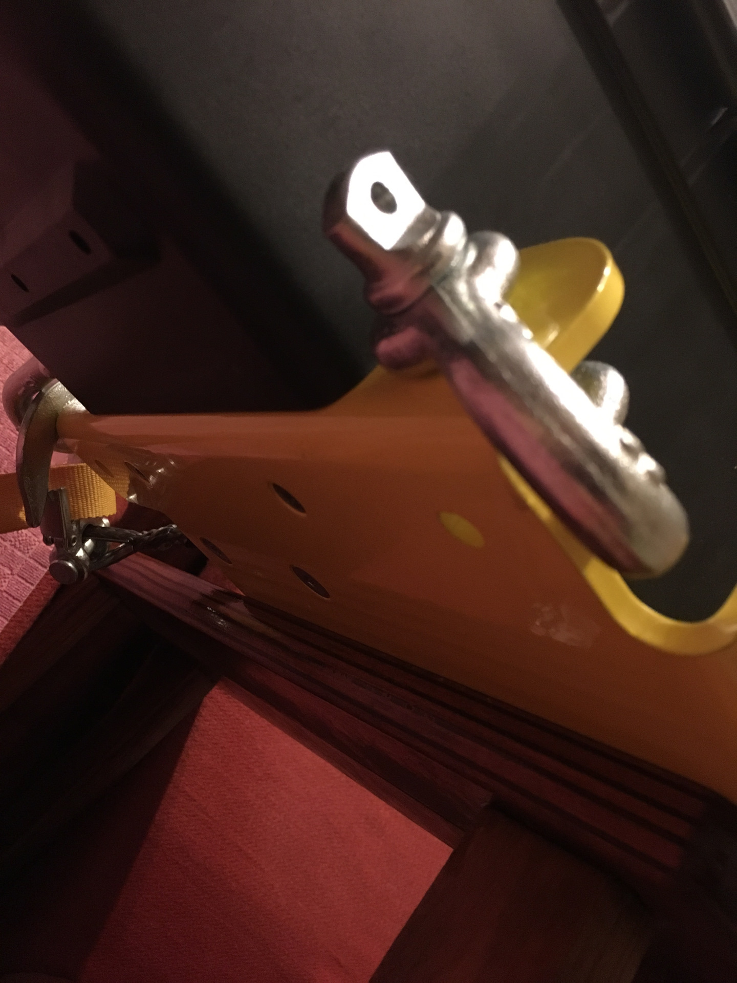

Ну тут все красивенько, аккуратненько. Коробочка на площадке, в коробочке лебедка и мотор и весь необходимый такелаж — перчатки, шаклы, болты крепления (если монтируете на квадрик), проводной пульт, провода крокодилы-штекер, основной крюк, крюк-полиспаст, стропы для крепления лебедки к авто или к дереву и миллион инструкций.

1) по дурацки сделаны крюки — основной и блок-крюк сделаны со шплинтами, что не удобно. Ничего не стоило нарезать в них резьбу и вставить шакловый палец.
2) Качество пластика не во всех местах хорошее: при пробном монтаже пульта управлении и последующем вынимании штекера треснула пластиковая пластина-заглушка, в которую входит штекер. При том, что я был с ней весьма нежен! Интересно — уже сломал или еще нет?

А можно фото железной площадки скинуть, которая внутри ящика — хочу что-то подобное сам сделать.
Шплинтованный палец удобнее! Не закусывает и не прекашевает под нагрузкой.
Разъемы тугие. Надо силиконом побрызгать. И акуратно…
