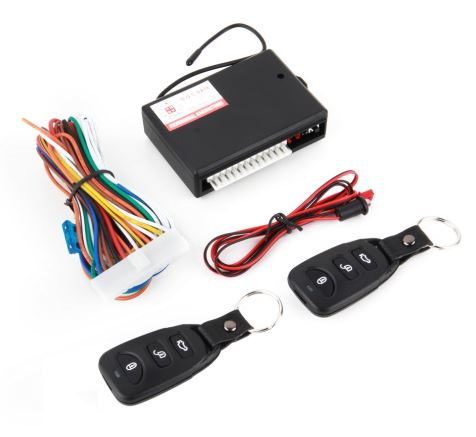

Комплект БУ
Комплект небольшой и он полностью изображен ниже:
Так же в комплект входит инструкция на английском языке:

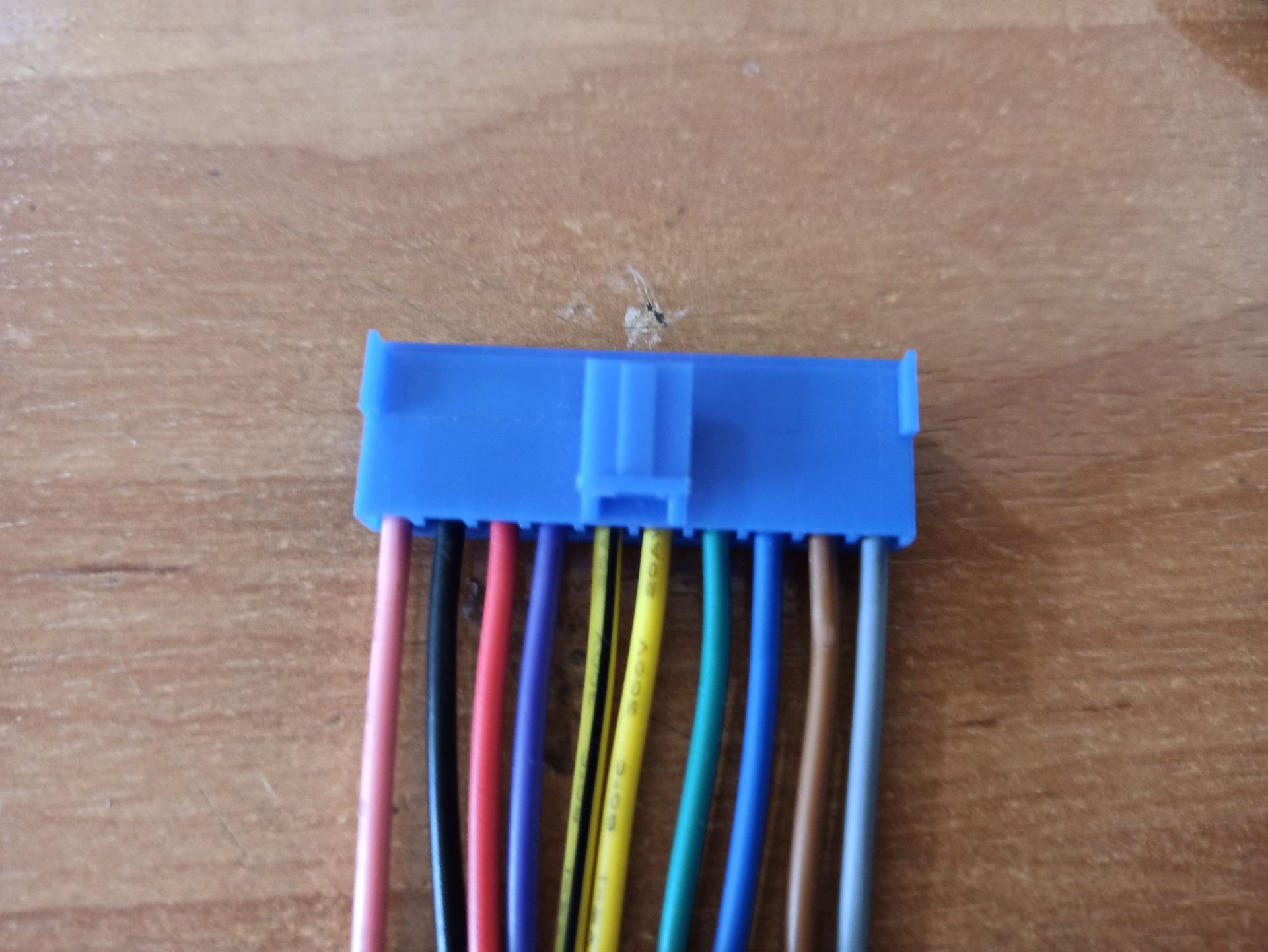

Для начала, я определил какие провода в колодке БУ мне нужны, а какие нет.
Мне оказались не нужны:
— зелёный провод — доводчик стёкол;
— синий провод — открытие багажника;
— розовый провод — сирена (сирена была, но просто не захотел её ставить);
Так же не нужны оранжевый и оранжево-чёрный провода, так как по схеме "C" — они не нужны.
У нас остаются:
— красный — "плюс" 12v на аккумулятор;
— чёрный — "минус" 12v (я подключил минус на кузов, так как БУ не требует обязательного питания минуса от аккумулятора);
— жёлтый и жёлто-чёрный — подключаем к минусу (я подключил их к основному минусу и все 3 провода на кузов);
— 2 коричневых — подают плюс на кнопку аварийной сигнализации (некоторые люди подключают их к габаритам);
— белый — по нему подаётся минус на закрытие;
— бело-чёрный — по нему подаётся минус на открытие.

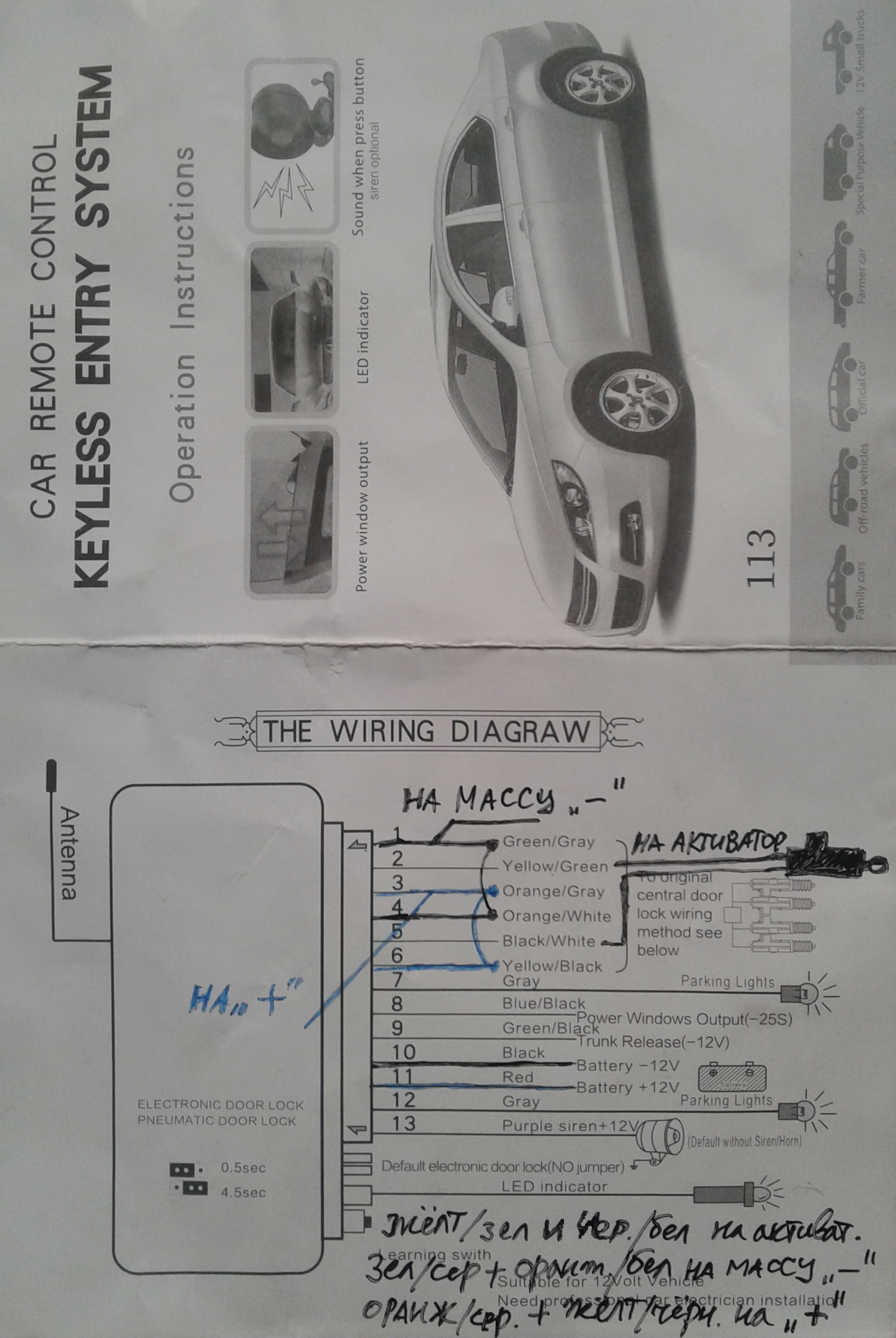

Долго искал в интернете грамотную и рабочую схему подключения, поэтому мой рабочий вариант, может кому поможет.
Всё работает при грамотном подключении.
1) нужно именно 2 тонкие батарейки CR2016 в один брелок, чтобы в сумме было 6 Вольт питания на брелке, а не одну похожую толстую на 3 Вольта. Тогда пульт работает отлично — у меня работает даже с 17-го этажа, машина под окнами.
2) Заколебался искать точную схему подключения проводов чтобы заработало. У многих пишут что они замкнули схему от тупого соединения разных проводов и вся схема сгорела нах. В их долбаной инструкции нигде не написано, что нужно соединять между собой провода по 2 и 3 штуки и эту косу уже подключать. Поэтому нарисовал на их схеме что как, чтобы работало.
Повторю текстом: а) Жёлто-зелёный и чёрно-белый присоединяем к проводам активатора замков. б) Зелёно-серый скручиваем вместе с оранжево-белым и присоединяем к Массе (т.е. минус). в) Оранжево-серый скручиваем с жёлто-чёрным и присоединяем к +.
