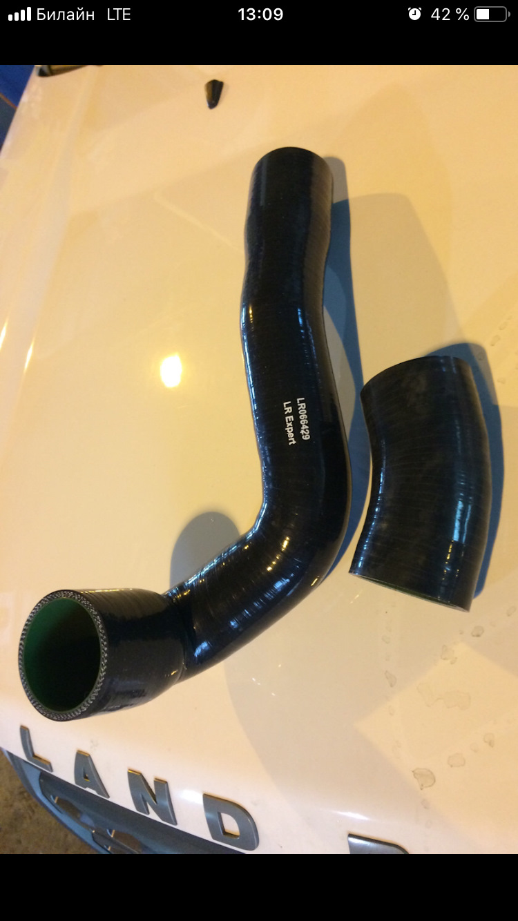

В продолжение эпопеи (www.drive2.ru/l/515020868250763357/) о том как бывает плохо когда что то ломается и причем в самый неподходящий момент!))) Сутки поисков и помощи товарищей с DRIVE2 и не только их привел меня таки к нормальному решению проблемы с долбаными патрубками интеркулера, которые могут привести хорошее настроение и активную езду в хреновое настроение и чувство что твой бодрый конь стал медленной черепахой с никаким разгоном (особенно в горку). В общем патрубки были найдены! Код патрубков: LR066429 Но вернемся к истории поисков ибо весьма интересные варианты решения были:

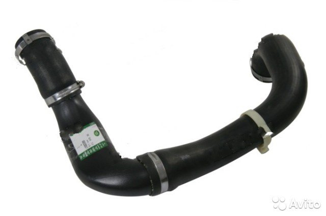

Вариант ОРИГИНАЛ … 17000р … Дурь полная! Корд в 1 слой… СРАЗУ НЕТ!)))

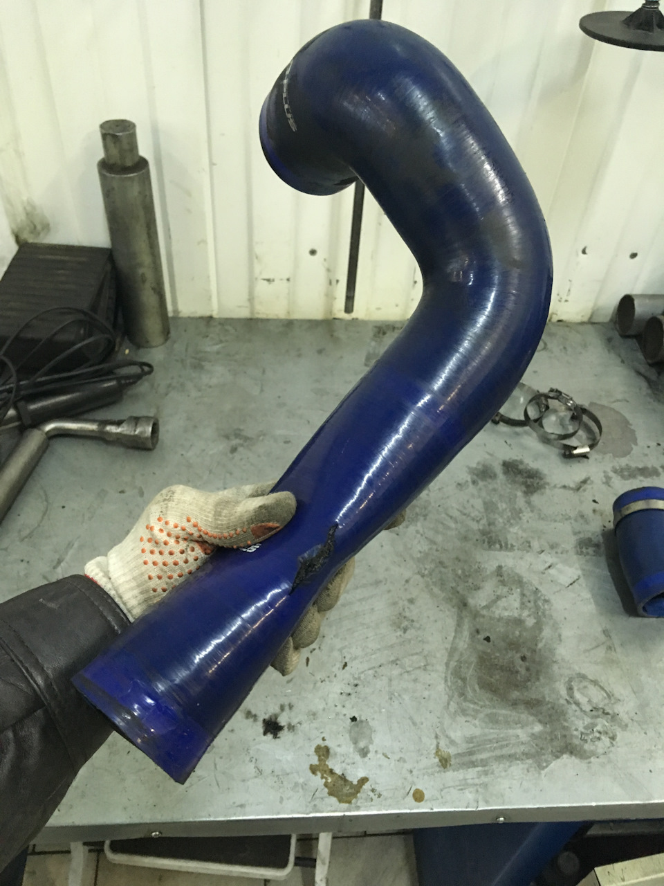

Вариант аля Китай G-Plus… цена около 3000р и такой стоял и порвало его через 3 месяца (проехал около 15000км) И поэтому тоже нет! Хотя некоторые ездят и успешно (корд 3 слоя) В общем отмел их напрочь!)))

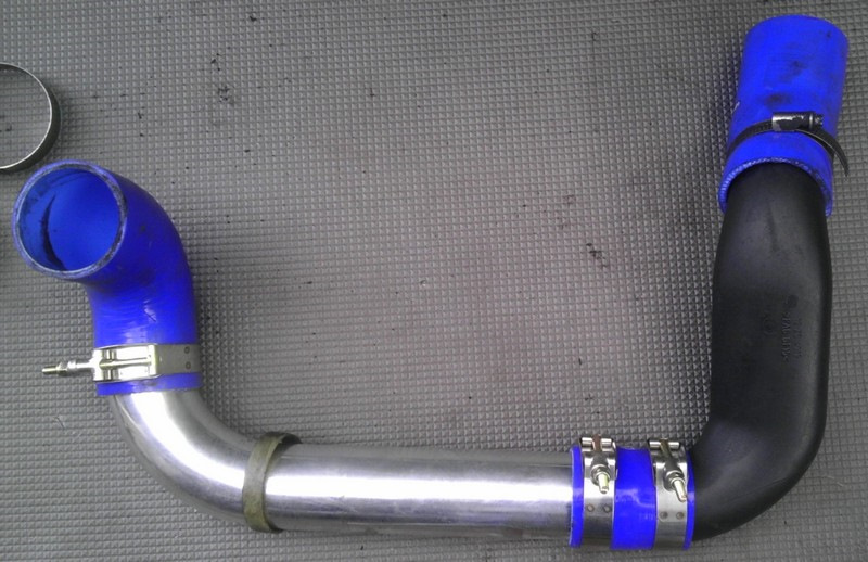

Самый на мой взгляд идеальный вариант! Но тут надо немного заморочиться и будет реально вечный!)))

Интересный вариант и остановился именно на нем!) Почему?! Тут все просто! Во первых если ставить у них то ребята дают гарантию 1 год! Дальше можно не продолжать но я продолжу!) ибо выглядит реально не плохо и надежно и это их производство … и тот факт что их сервис в доступном от меня расположении тоже подкупил!))) Ну и конечно же ЦЕНА в 5100р с хомутами в отличии от JIR 6000р. было основополагающим!)))
Тут я немного укрупнил… реально выглядит не хуже Камазовского!)))

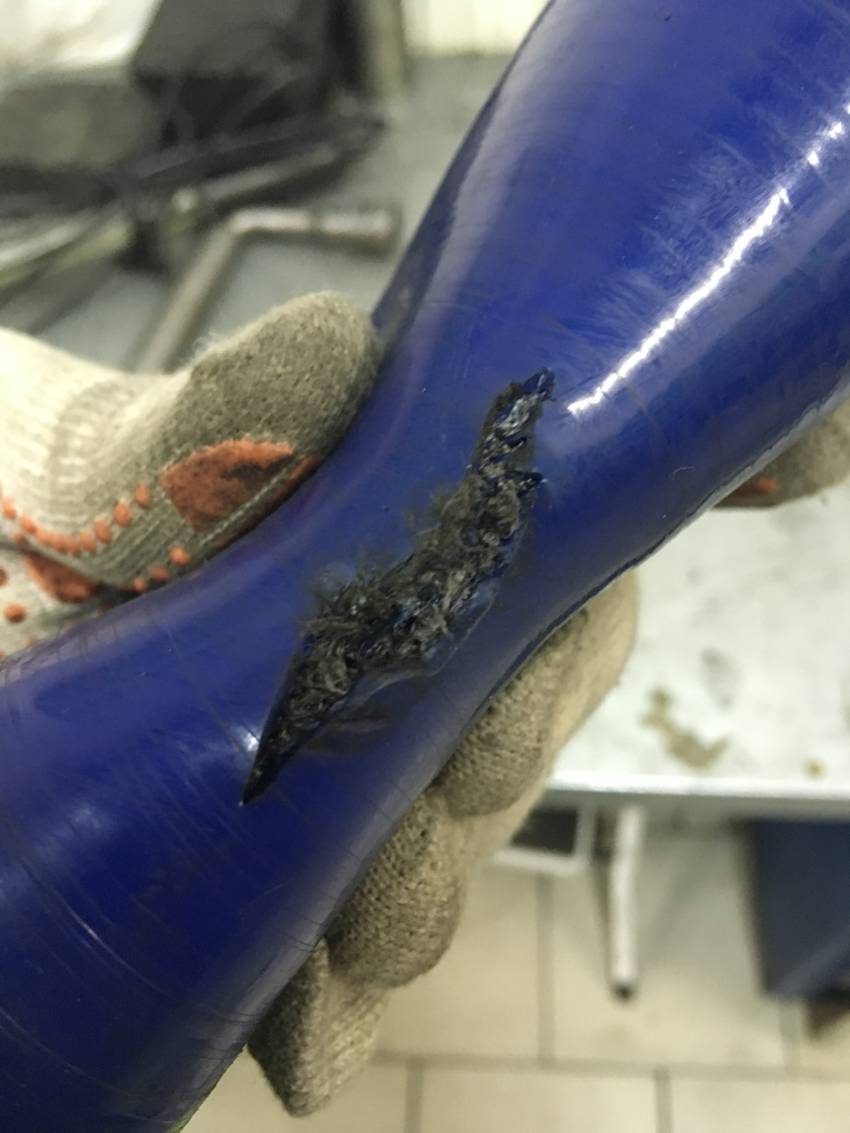

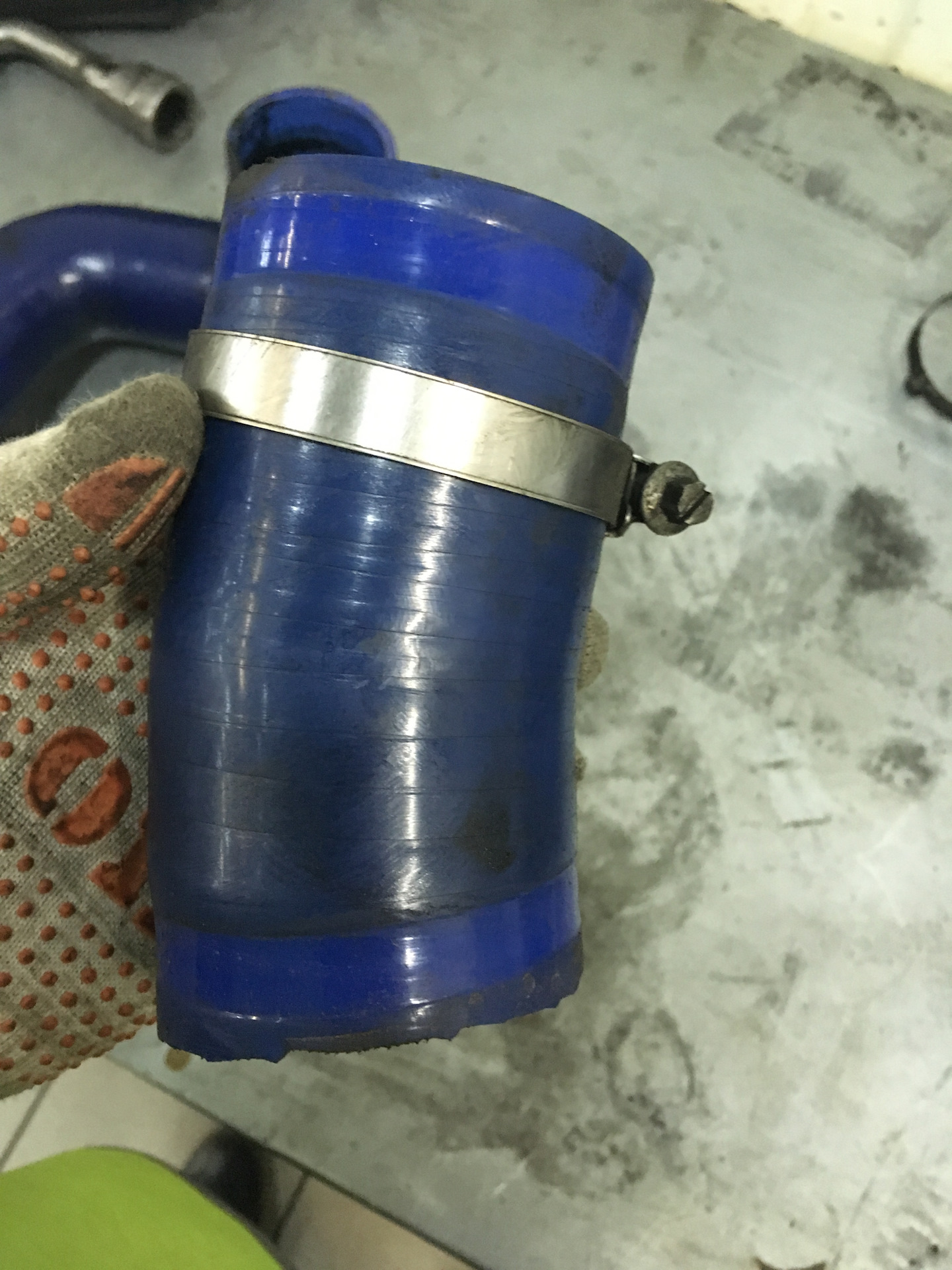

Порвался патрубок как обычно именно в этом районе был и предыдущий…
Дырень конечно прям шедевральная… не удивительно что свистело и дымило задорно и неприятно!)))
Новый патрубок! Выглядит гораздо лучше!)
Естественно сняли бампер и щепетильно все поменяли!
При замене поменяли и героический патрубок от КАМАЗА на такойже из комплекта. Тут и чистота эксперимента и гарантия на год… да и ладно! Оставлю его в багажнике на всякий случай! Он проверен и реально крут!)))

Мне вас не понять, у меня комплект с аллюминиевой трубой 😊
😂😂😂👍👍👍😎Ну ниче… будет и у нас так!) щас этот ушатается… и тоже трубу поставим!)😂😜👍
