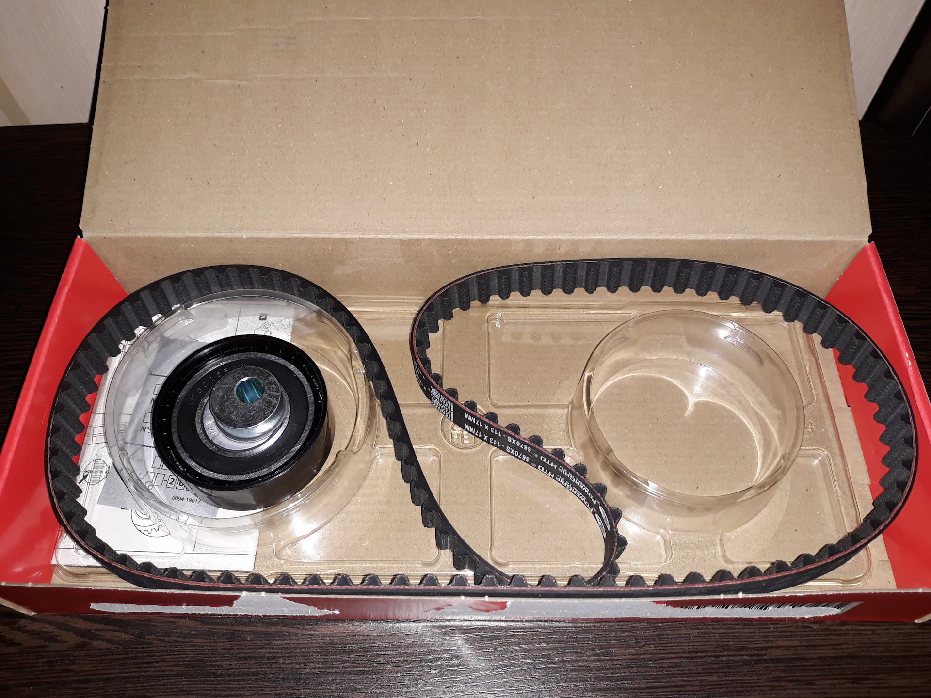

В прошлый понедельник, а именно 22 октября, была произведена замена ремня ГРМ, ролика натяжного и конечно помпы с антифризом.

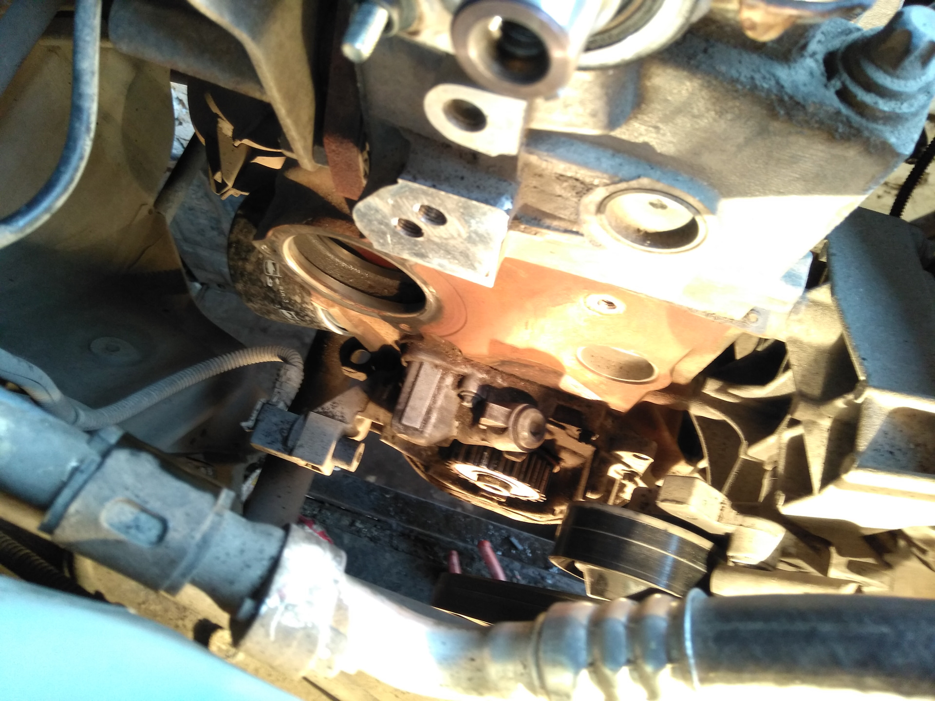

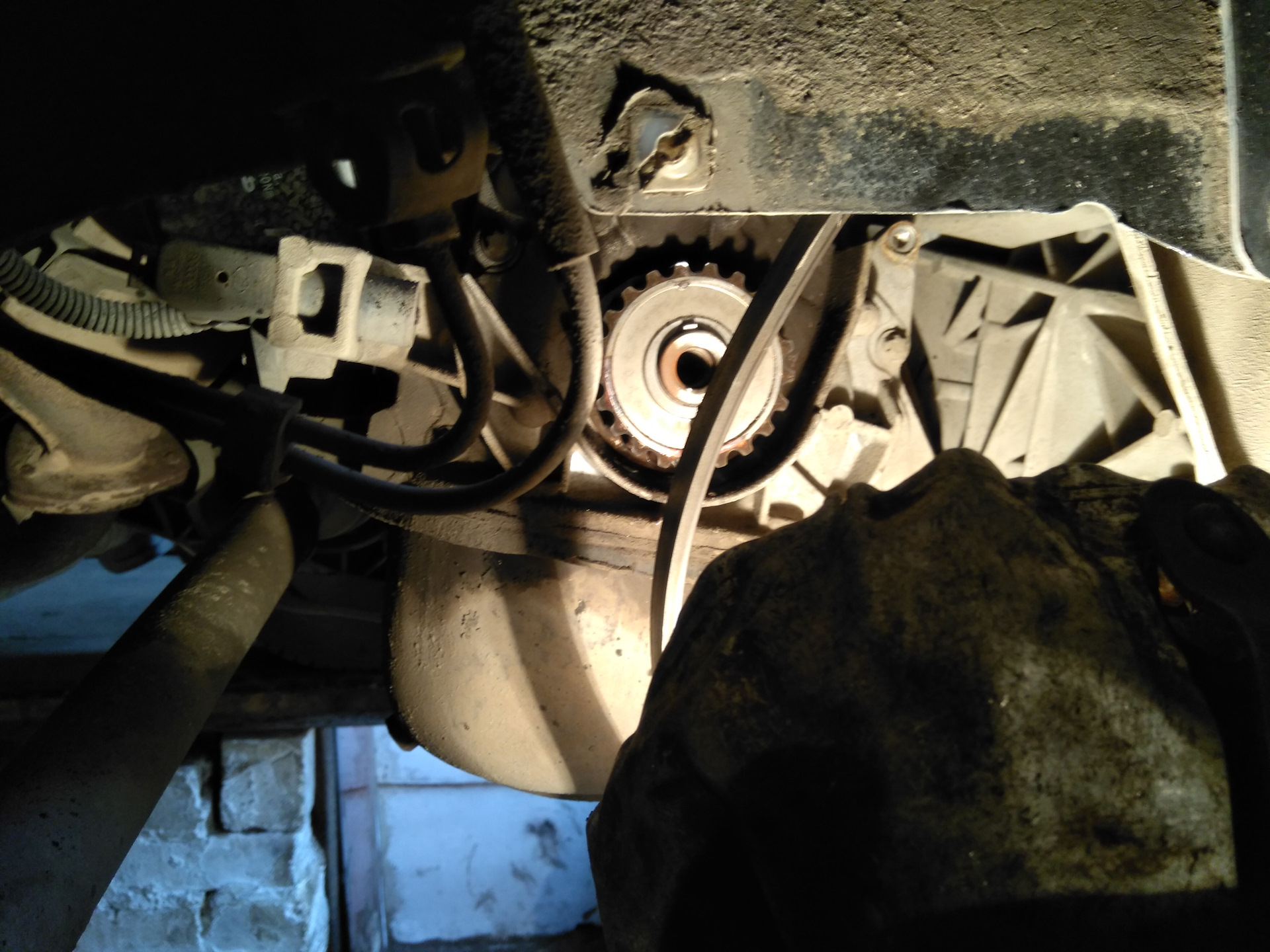

Сразу скинули защиту, левое колесо и занялись разборкой кожуха ГРМ.
Чтобы облегчить доступ к помпе, сняли ремень генератора. Так же снимали и стартер, для облегчения доступа к шкивам и ремню ГРМ.

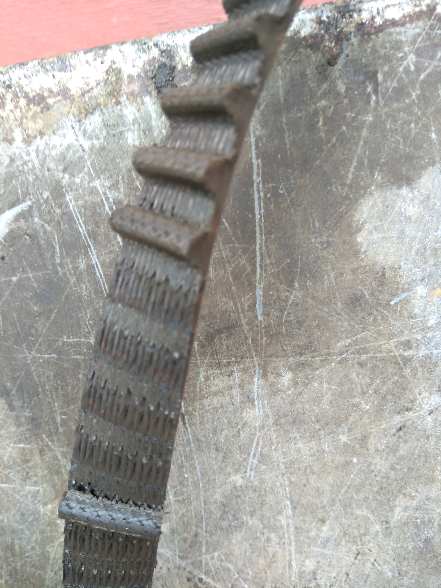

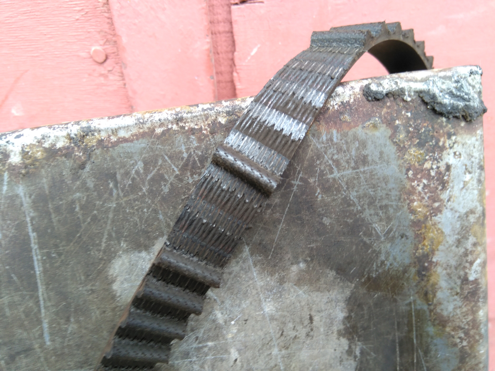

Сняли ремень и обалдели от увиденного. На ремне отсутствовали подряд, аж четыре зубца, потом один уцелевший, но уже наполовину оторванный и ещё два пустых места.
В общем около половины зубцов были в плохом состоянии, от руки не отрывались, но были отслоения от самого ремня. Сам ремень имел микро трещины, видимые только при его перегибе.
В общем не совсем всё хорошо. Сколько он проходил бы не ясно. Несколько тысяч наверняка, а там, кто знает?!

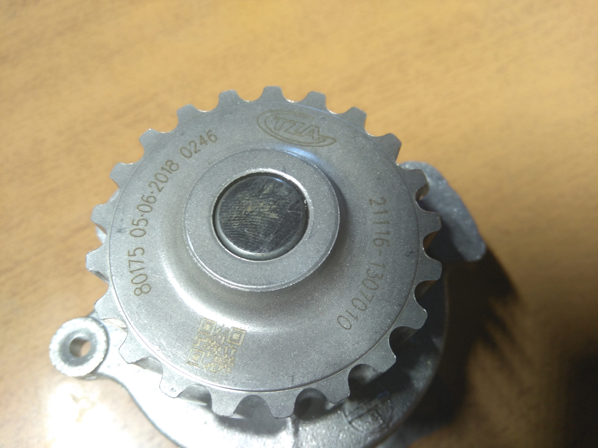

Сняв помпу, выявили небольшой люфт. Крыльчатка цела. Подтёков не обнаружено.
Сергей сказал, что если бы не собрался менять помпу сам, я бы настоял на её замене. Так как люфт уже приличный.
Ну я и собирался всё вместе поменять, комплектом.

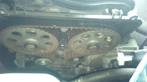

Помпу посадили на герметик, через прокладку. Предварительно тщательно очистив посадочное место от заводского.
В остальном без каких либо эксцессов.
Собрали всё в обратном порядке, залили антифриз.
Запустили мотор, подождали пока не поднимется температура до 102_ух градусов и не включится вентилятор.
Проверили на наличие свежих течей. Их не оказалось, значит собрали всё как надо, надёжно и герметично.
Антифриз немного ушёл, пришлось немного подлить. Позднее, уже вечером, подливал ещё немного, до середины уровня, между мин и макс.

Но у нашей машинки начал издавать странные звуки натяжной ролик и экспериментировать с этим не хотелось.
Риск конечно дело благородное, но отпугивал дорогостоящий ремонт, который мог нарисоваться на горизонте, например из за заклинившего ролика, или от обрыва ремня, или от разрушения крыльчатки помпы и утечки антифриза.

Посмотрим и понаблюдаем, на сколько хватит этого натяжного ролика от Гейтс и ремня. А так же помпы производства ТЗА.
Кстати, когда сняли старую помпу, на ней один в один повторялись размеры шрифта, эмблемы.
Что как минимум должно свидетельствовать об оригинальности продукции купленной в магазине запчастей автосалона Тамбов Авто Сити.
И я не совсем понимаю, почему менеджер завода ТЗА, утверждал, что это подделка?!

Да рисковый ты человек Юрий… хотел еще с таким ремнем 5000 км проехать… я помню как только увидел на своей Гранте что зубья на ремне ГРМ начинают отслаиваться сразу в сервис записался и через 2 заменили а причина была бональная — дело было в помпе люфт легкий… УДАЧИ! У меня тоже такая же резина Сава наверное 20000 уже на ней откатал я… Вроде резина нормальная в отличие от Камы-217, но аквапланирование не очень…
Не в том плане. Просто если он в таком состоянии ещё мог работать, ну точно сколько нибудь точно прослужил бы.
Конечно все эти выпавшие "зубы" от люфта помпы.
Ремень страшный на вид… Как не порвался не понятно…
На самом деле не так всё страшно было. Я думаю он легко мог бы ещё походить. Но мои опасения немного оправдались во внешнем виде состояния ремня и помпы.
С такими просветами использовать ремень-просто лотерея!Однозначно менять.
yuriygustav
Как? на нем уже нет зубьев)
))) всего шести.
