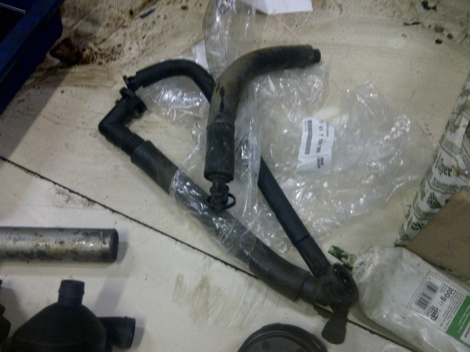

По Х3 подобных проблем не нашел, но на форуме Х5 И Е39 ОБНАРУЖИЛ нужную информацию, На моторе М54 стоит система РКГ есть там клапан либо как его называют еще маслоотделитель, так вот он бывает в морозы залипает либо еще что с ним и начинает масло закидывать во впускной коллектор и там в цилиндры и на катализатор. Да еще трубки могут быть забиты или потеря ваккума.

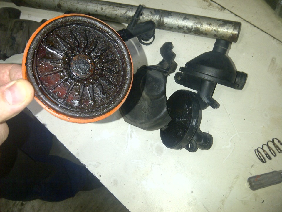

Приехал в обычны сервис. Слесарь армянин, первым делом снял трубку которая идет с крышки клапанов, сервис моментально заволокло дымом. Выкрутили свечи -они в масле. Ну приговор -этот самый маслоотделитель. Съездил на следующий день в Кунцево на рынок, купил клапан и все трубки (оригинал).
Автомобиль комплектация для холодного климата соответственно все запчасти по вину.
11617533400- клапан 1800 руб
11617533399-трубка 1600 руб
11617533398- трубка 750 руб
11617504536- трубка 850 руб
11157532629-трубка 940 руб
В итоге 3 часа работы . Оказалось почти все трубки забиты шламом и грязью, сам клапан умер (порвана мембрана).
После замены дым пропал, провалы на холостом ходу (вибрация) пропала, заводится на холодную с пол оборота. Расход масла пропал.
Замена 4500 руб

Была такая же беда у жены на Х3 3.0 М54, только лечение у нас обошлось в 6000р. Ну и вылезла она резко, сначала повалил дым, а через минуту машина заглохла и больше не завелась.
можно было обойтись дешевле поставив трубки не оригинал или вообще их не менять а почистить. Я попробовал их вычистить но там смоляные отложения образовали покрытие 2 мм так что проще было их заменить.
