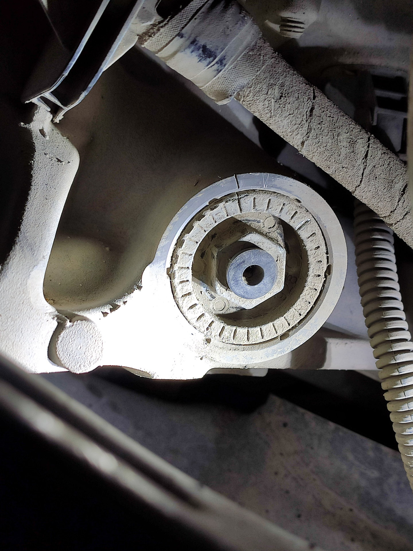

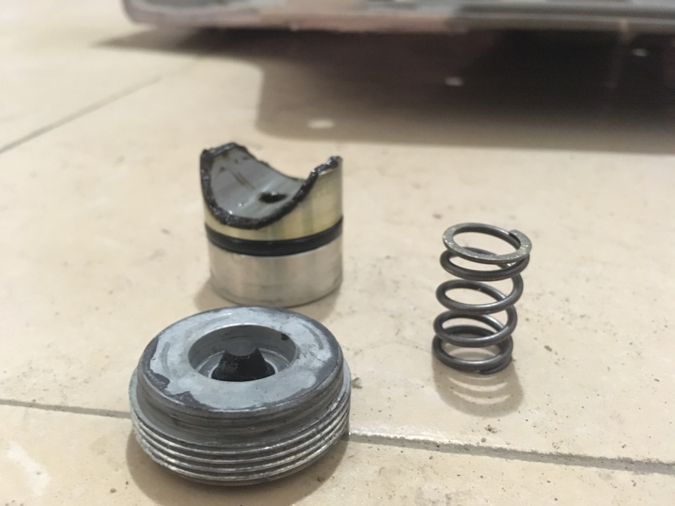

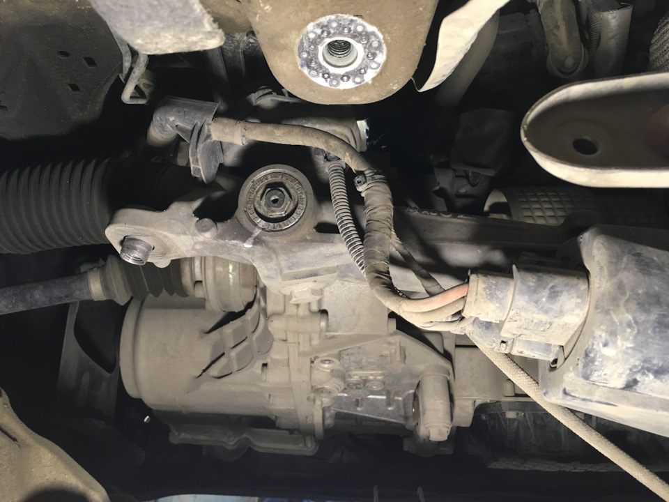

Дальше снял защиту, обнаружил место где крутить и стал подбирать инструмент чтобы выкрутить гайко-шайбу. Подобрав головку, выкрутил ее (та еще интрига, понимая что внутри пружина. Так как не понимал смогу ли потом одной рукой и вдавить ее и провернуть для зацепа резьбы). Придерживая рукой извлек вот такие детальки:
На поршне какие-то не очень равномерные затертости
И таки да, смазки там не особо и какая-то черная уже

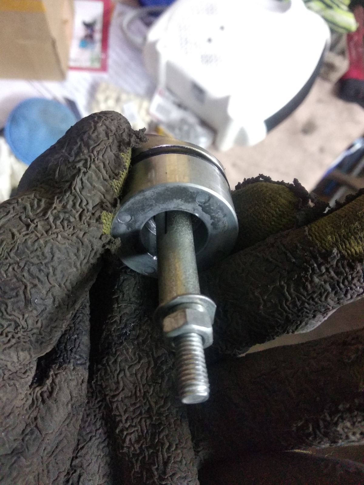

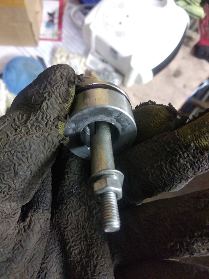

Вернусь чуть назад. Самая *б** это вытащить поршень из корпуса рейки. Во-первых он с резиновым кольцом, во-вторых его нормально так подсасывает назад в рейку. У меня получилось его вытащить клещами для снятия стопорных колец, на концы которых я подматывал периодически двусторонний скотч, чтобы был зацеп.

Собственно на этом процедура и закончилась. Потом я хорошенько прицелился шайбой и раза со второго-третьего смог ее придавить и провернуть. А потом просто девушка болтала рулем, а я подкручивал гайку чтобы стук ушел. Но тут есть нюанс, стук ушел в левой части рейки, а в правой все равно присутствует. Заказал еще один тюбик смазки, думаю в ближайшее время залезу и во вторую сторону.

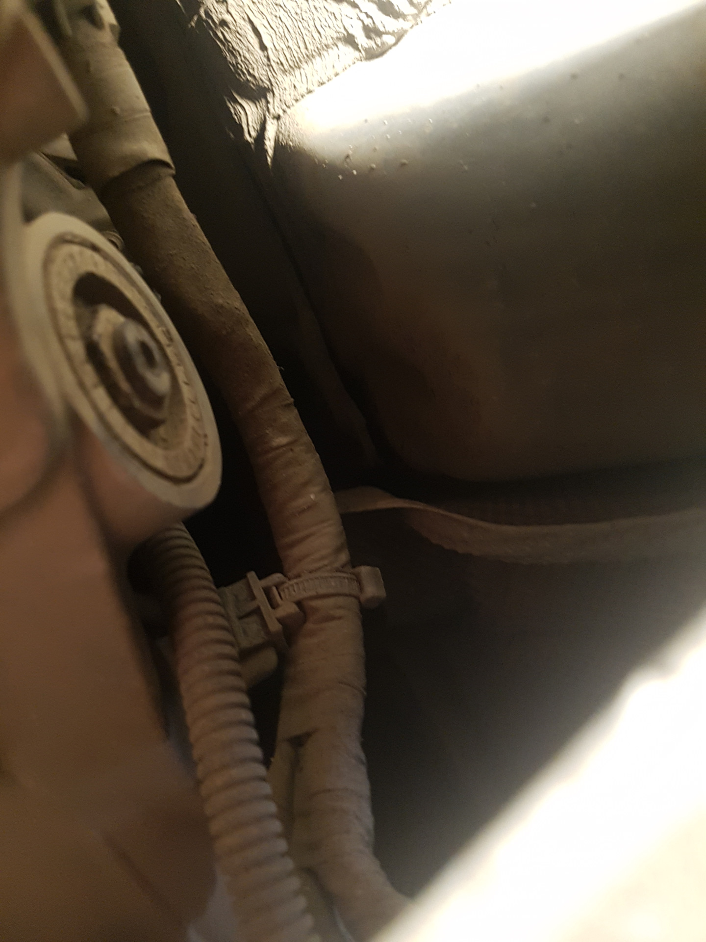

Что еще интересно, выловил такую гирлянду при выезде из гаража. Видимо сказалось что катал на нейтралке машину и крутили рулем (хотя разъемы не отключал никакие). Вылечилось как всегда на ваге, на заведенной машине покрутил рулем от упора до упора и чуть прокатился по дороге. Ошибки сами ушли.

Здравствуйте, подскажите чтобы подтянуть гайку эту, нужно было подрамник опускать? Или так можно дотянуться?
Здравствуйте, можно не трогать подрамник, и даже нужно. Так как можно отхватить потом проблем. Нужно снять левую защиту днища. И нужен карданчик 1/2 так как при поворачивании гайки есть небольшой угол.

Да по поводу доставания поршня — использовал обычный строительный анкер диаметром 10, как раз заходит в отверстие и разжимается в нем.
с анкером интересно, не было такого под рукой чтобы попробовать. А насчет попадания и зажимания гайки, то если не ошибаюсь то просто одевал нужную головку и рукой одновременно давил и крутил. После того как наживил уже подтягивал ключом. У меня не было даже намека на проблемы с резьбой. Если смазки больше не вошло, то не было бы смысла второй пихать туда. А по лязганью, может стоило чуть сильнее подтянуть гайку?

Со снятым подрамником удобнее доступ к гайке?

Сегодня делал такую же процедуру, только вот в рейке у меня почему-то нет пружинок…
Значит вы там не первый. Без пружины под поршнем этот механизм работать нормально не будет.
