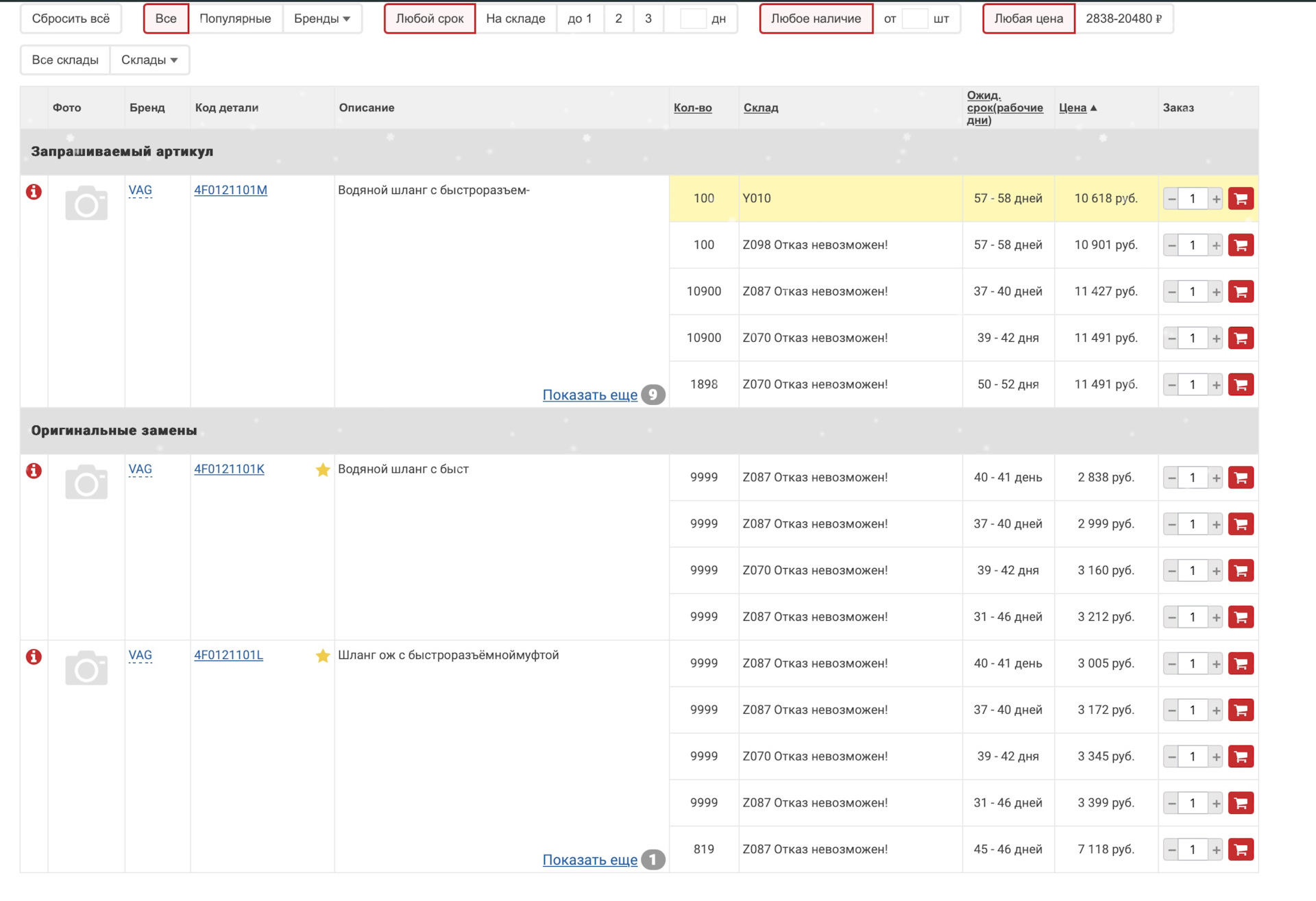

Проблемы на порвавшемся быстросъеме шланга на радиатор не закончились.
Пока машина стояла и ждала запчасти, через пару дней после покатушек на эвакуаторе понадобилось мне залезть в багажник, и на этом моменте я понял, что АКБ кирдык, чему был мягко говоря удивлен, т.к. еще в конце августа машина простояла 3 недели и ничего не село, все прекрасно в первого раза запустилось.
Дальше началась эпопея где и какой АКБ взять, чтобы точно хорошо и чтобы приехал и забрал. На удивление ОД VW предложил 13000 за 110-й и он был прям вот бери.
Благо они на таурегах стоят.
Вечером того дня сгонцал за новым шлангом
концентратом антифриза G A13A8JM1 и расширительным бачком 4F0121403M (в моем, напомню, глючит датчик уровня ОЖ) и пошел все это дело внедрять в авто.
Из удивительного, на АКБ есть маркировка, чтобы вообще не думать, а вбить в ее в BEM, но она не для C6 :)
у нас из этого этого надо только последние 10 знаков
Крутит новый АКБ конечно как бешеный.
Дальше настала очередь системы ОЖ.
Вкратце — это жесть.
самозажимной хомут стоит под трубой СВВ, эльзу по этому вопросу я не читал, но определенно должны существовать спец клещи для этого дело. Снимал этот хомут я 1,5 часа, потом еще полчаса сдергивал шланг с трубы и еще минут 40 ставил сей хомут обратно.
Если кто удумает повторить самостоятельно — быстро съем надо защелкивать с опущенной (!) скобой, а не с поднятой, т.к. скоба упрется в рамку радиатора, вы решите, что он все, а потом потечет антифриз из соединения, как у меня.
Мое имхо — менять только только у ОД, да дорого, зато точно ничего не поломают, по причине наличия спец инструмента.

Привет вот столкнулся с поиском этого патрубка 4f0121101m либо l, в рб у нас их нет, не подскажешь может у вас в Питере с этим проще
Привет, сейчас кажет так, замену я бы перепроверил всеми возможными способами
У нас так же по 2 месяца ждать
