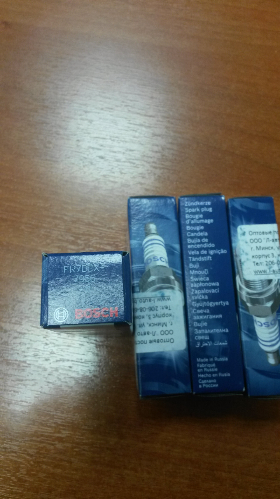

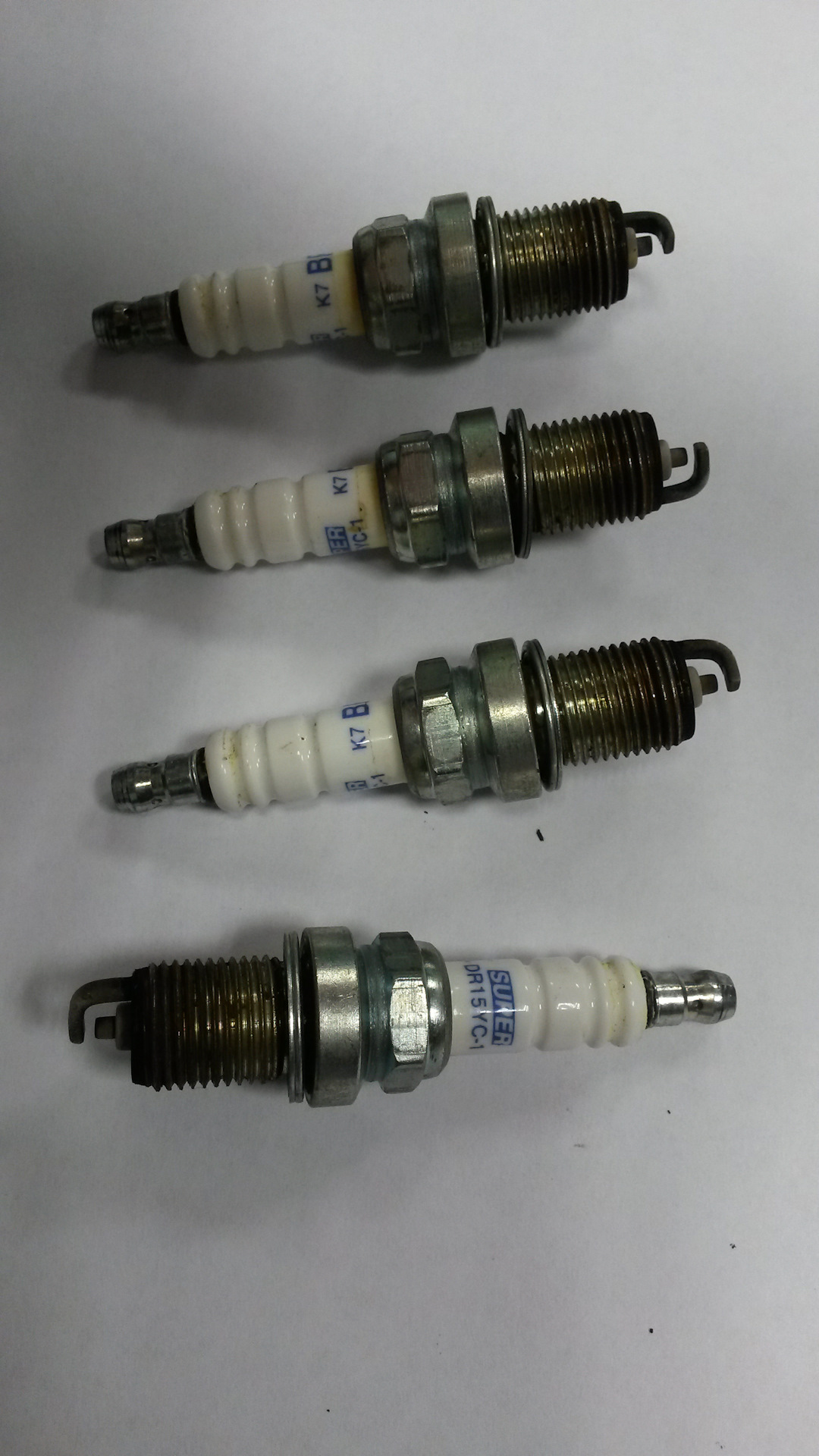

Заменил сегодня заводские свечи BRISK DR15YC-1
на Bosch FR7DCX+ (147 руб./шт) (рекомендованы в руководстве по эксплуатации стр.145 табл.2, правда там старое название этих свечей FR7DCU, сейчас они называются FR7DCX+)
Эксплуатировал с заводскими свечами машину почти год, пробег 11 800 км.

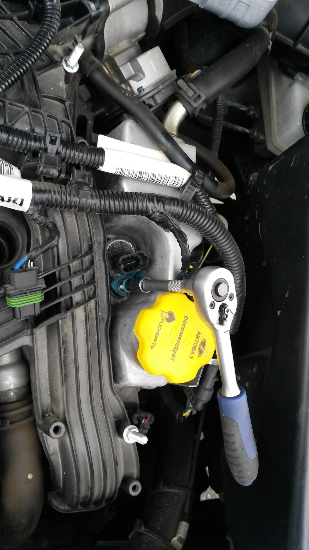

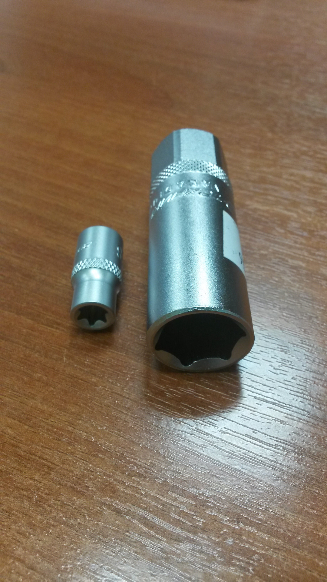

Перед заменой были куплены головки:

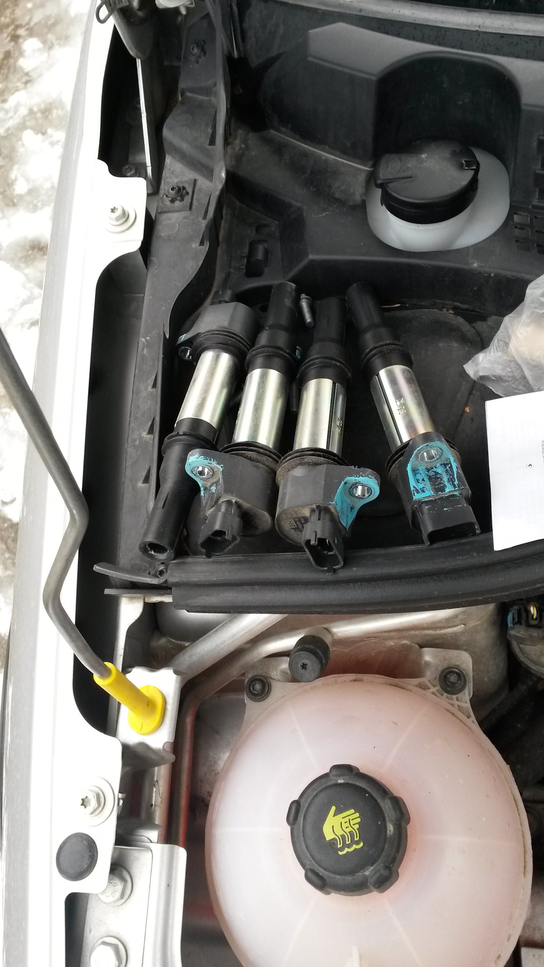

1. TORX E8 1/4 " – для откручивания катушки зажигания – 70 руб.
2. Головка 6-ти гранная свечная 16мм с магнитом 1/2 " – 363 руб.
Зазор новых свечей выставил 1,1 мм (рекомендовано 1-1,15 мм).

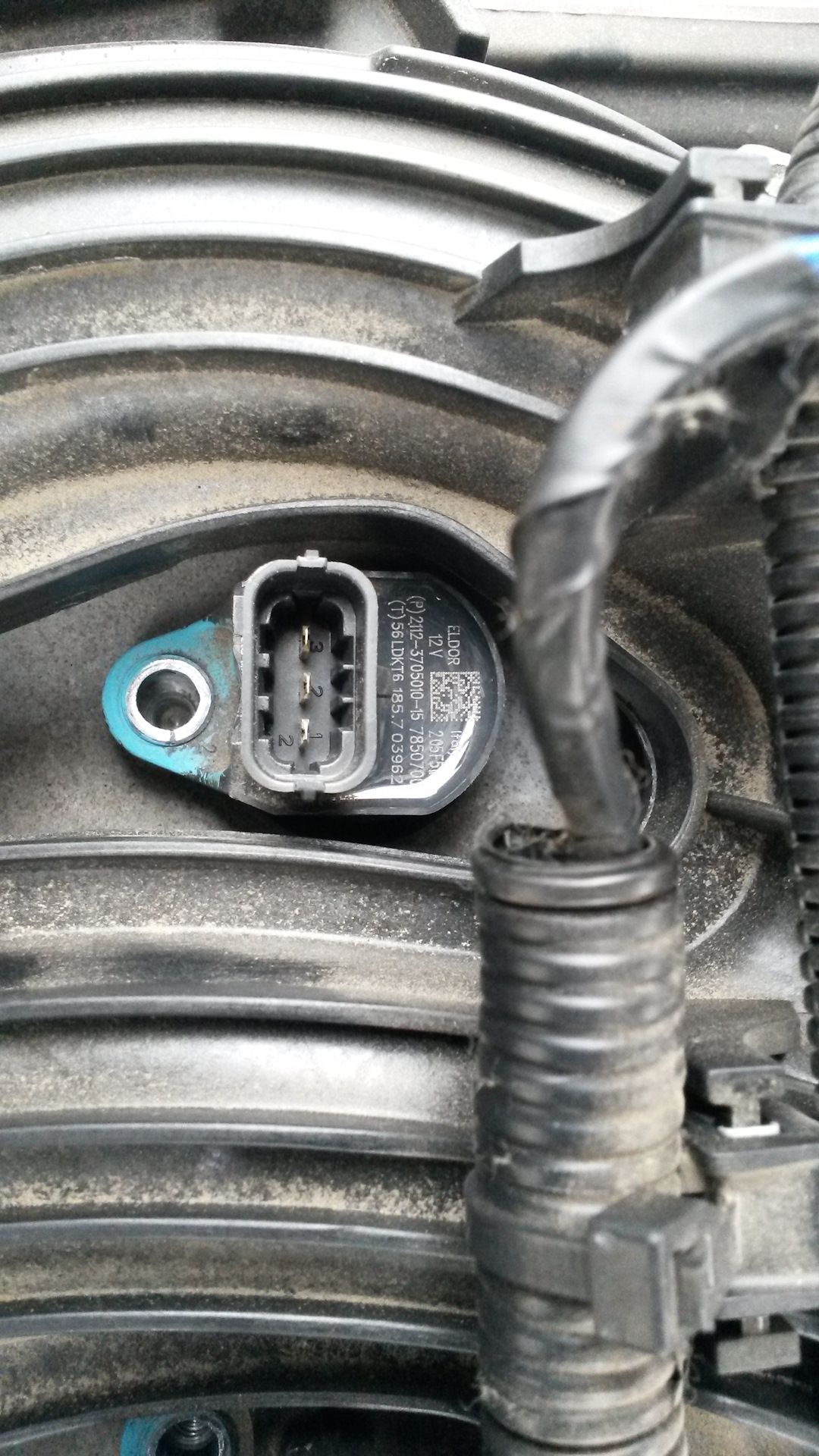

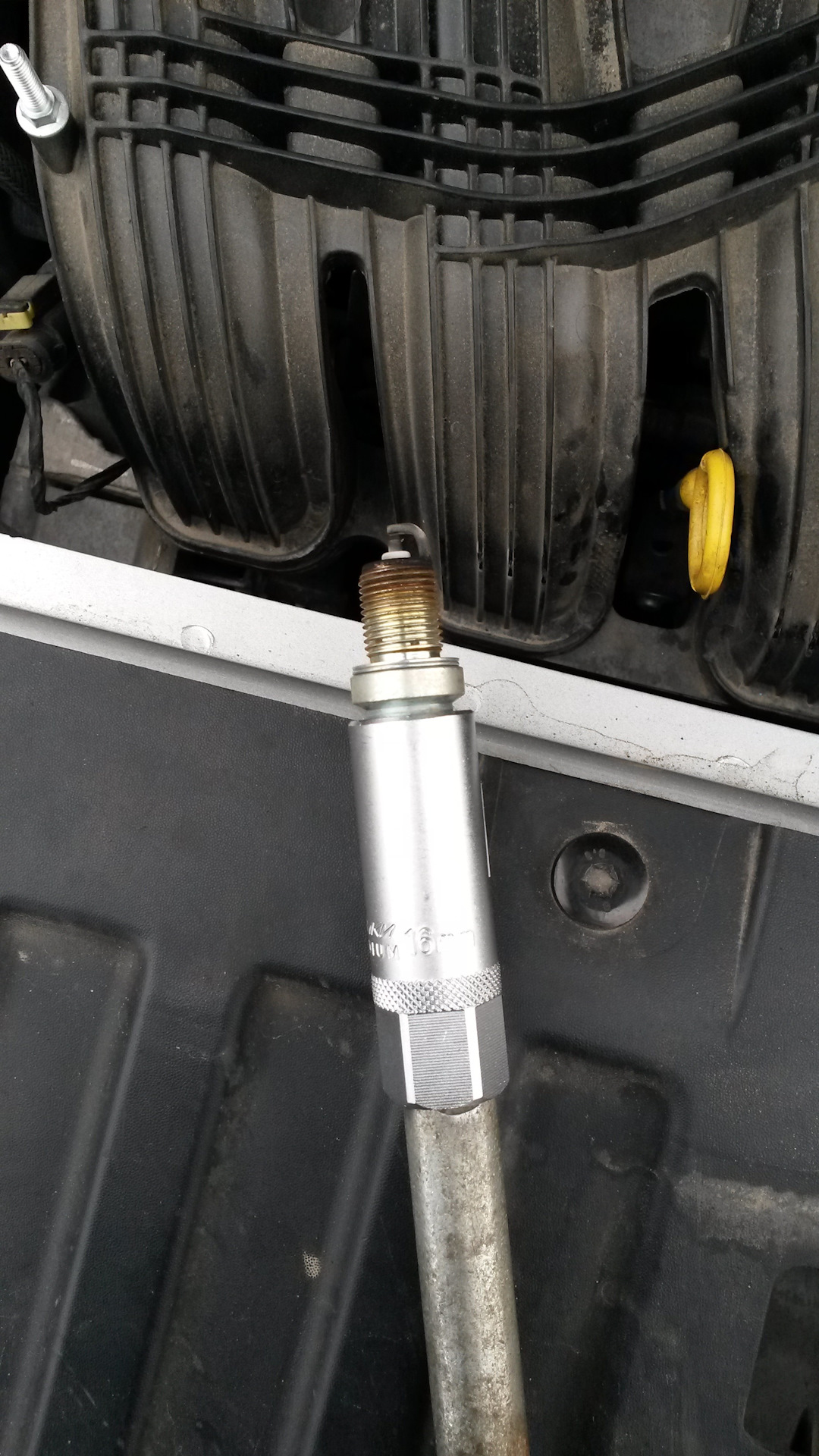

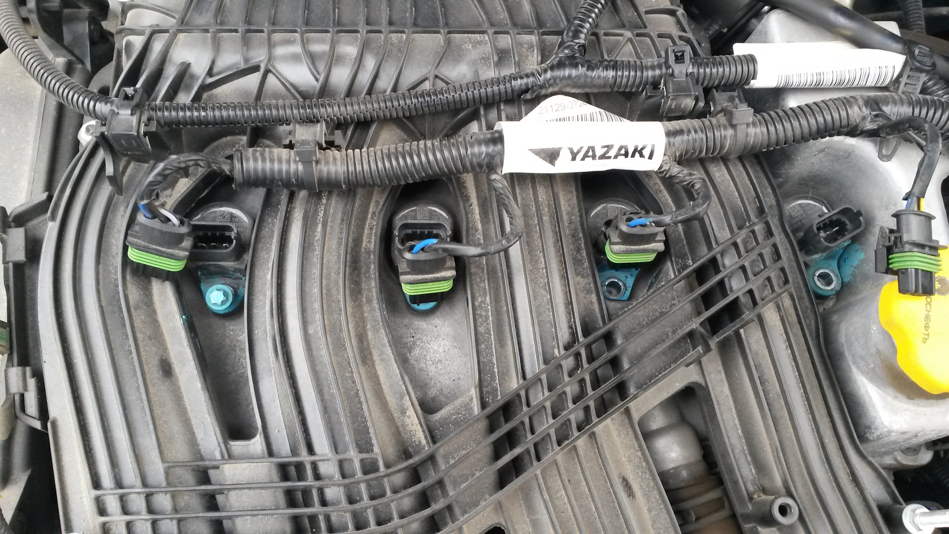

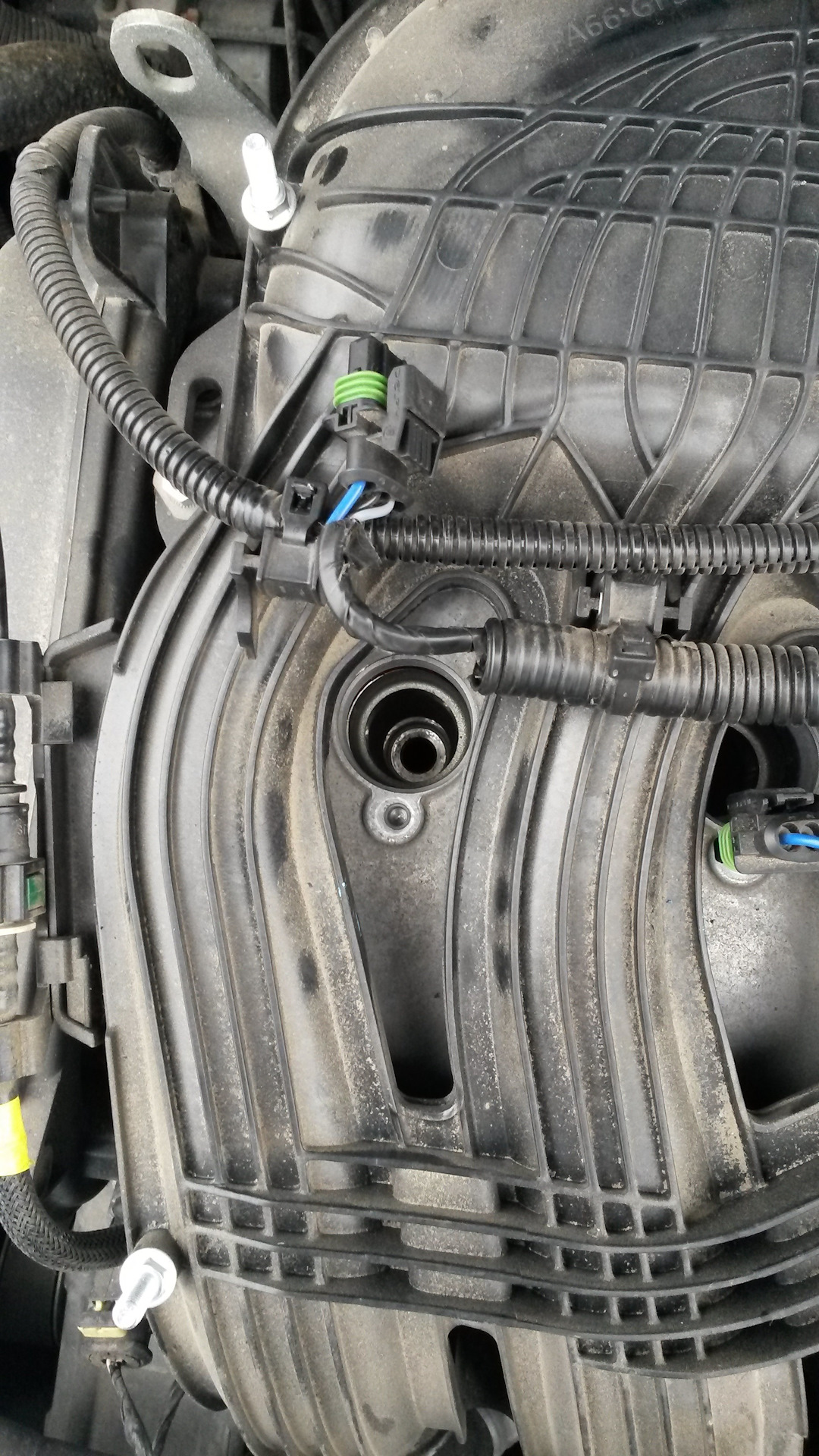

Разъемы с защелками снял с катушек легко, головки вытащил тоже просто, помогал рожковым ключом как рычагом. Свечи открутились тоже хорошо.
Закручивал новые свечи с помощью динамометрического ключа с моментом 40 Н/м (по инструкции 30-40 Н/м).

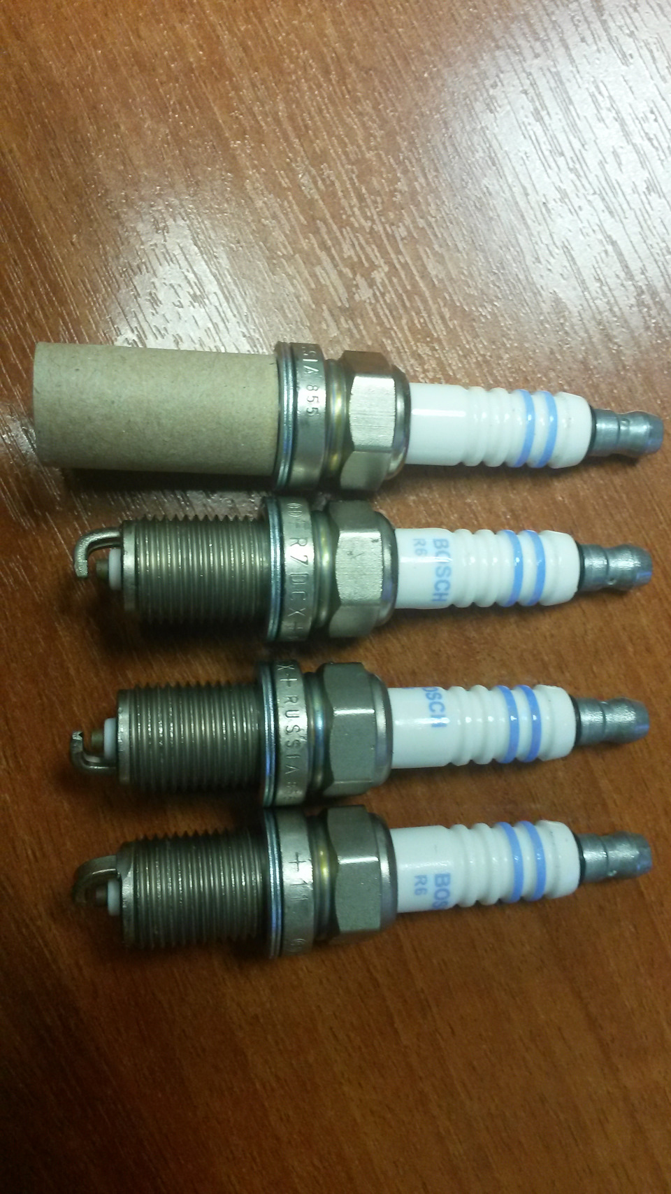

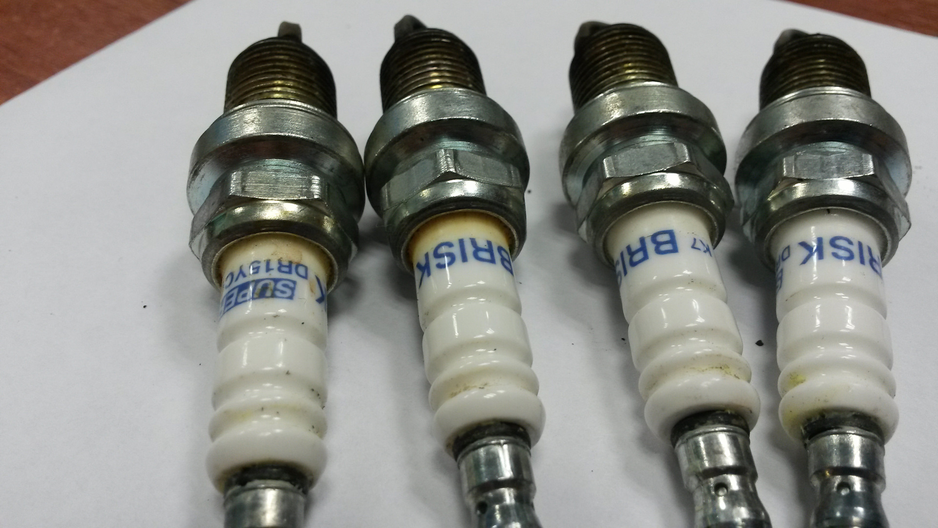

Итог: Свечи заводские не порадовали жёлтым налётом на юбке изолятора (2 свечи).
На новых свечах немного проехался.

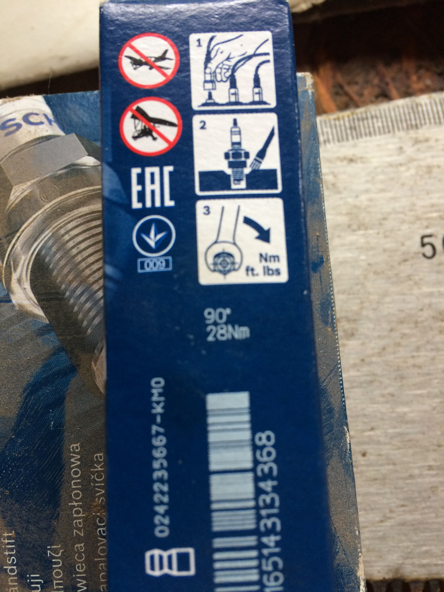

Эти свечи надо закручивать 28 H.M
Где это написано?
Прямо на коробке и написано.
Спасибо буду знать. В инструкции к Весте написано 30-40
Можно ли ссылку на инструкцию. Такие значения всплывают только в руководстве по ремонту, а вот откуда они взяли не понятно.
С такими моментами алюминия надолго не хватит. Нахера рвать резьбу?
Такие вопросы задавайте фирме Bosch.
Они все поголовно так пишут. Они все ошибаются. Упёрлась свеча, после этого ещё чутка подтянуть и всё, добротно всё работает, даже тюнингаторы с этим не парятся
"Знающие люди сказали" — это продаваны, что тебе Бош продали? Ну тады канеш да… Заводские Бриск без проблем ходят больше 30 тыс км.

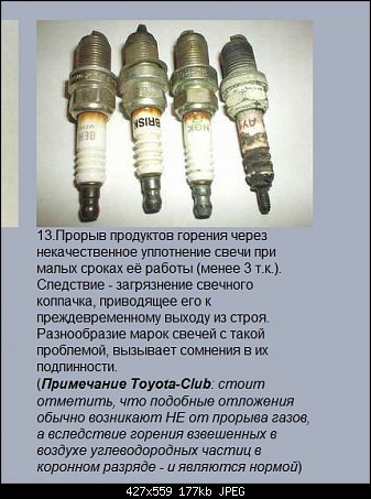

Походу эти люди не совсем знающие. Коронный разряд это, а не газы.
Сам разряд налёт не даёт. А вот сгорание углеводородных частиц в таком разряде другое дело.
абсолютно сухих колодцев нет, хоть чуток, но отпотеет с какого угла маслом, вот и частицы.
Точно.

Знающие люди не знают, что это коронный разряд утечки, а не прорыв газов. Это нормальная работа свечей.
Почитал по этой теме. Скорее всего ты прав -это в следствии горения взвешенных в воздухе углеводородных частиц в коронном разряде и являются нормой. Справедливости ради добавлю, что данный налёт может образовываться и из-за некачественного уплотнения свечи. Вопрос такой у меня возник — если это горение в коронном разряде углеводородных частиц, то почему две свечи были нормальными?
В двух колодцах, чуть больше чем в других, подтекает масло, это нормально для вазовских шеснарей.
