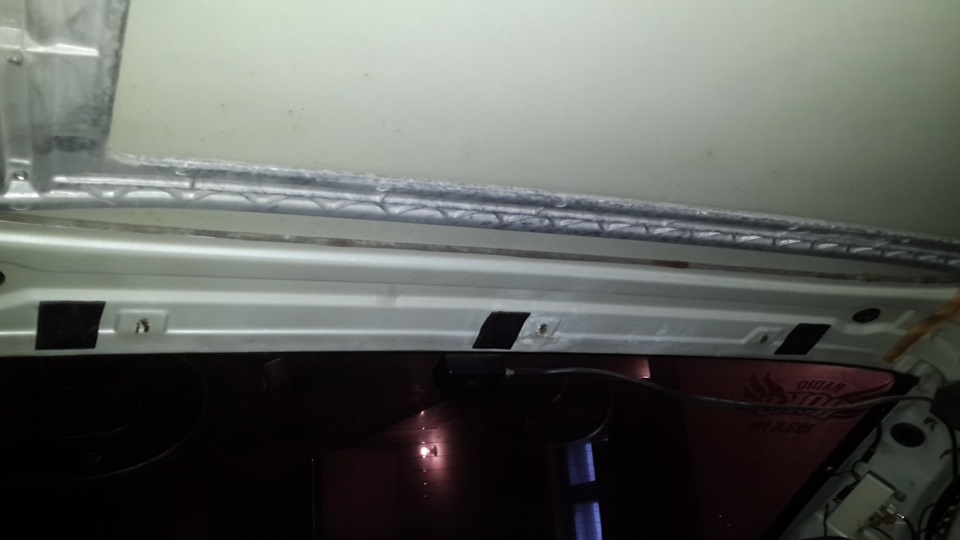

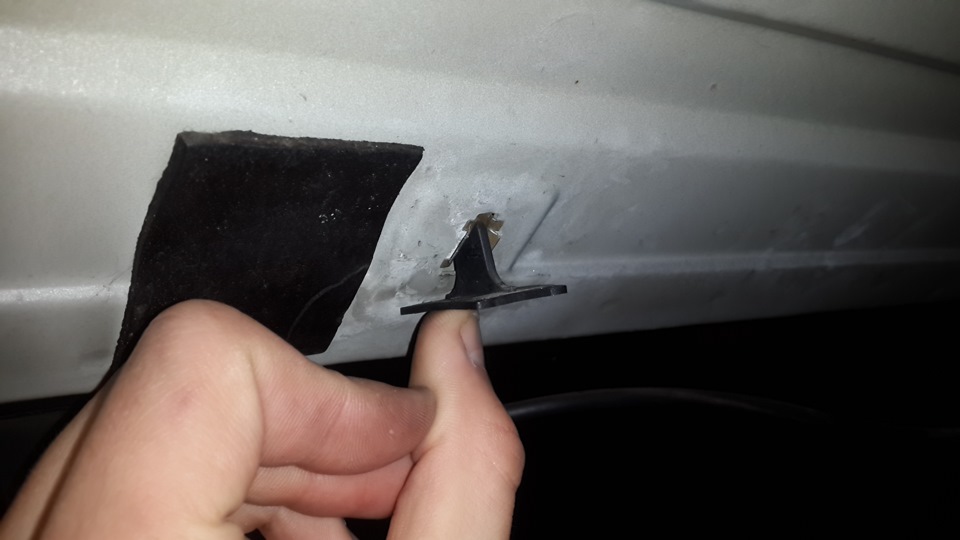

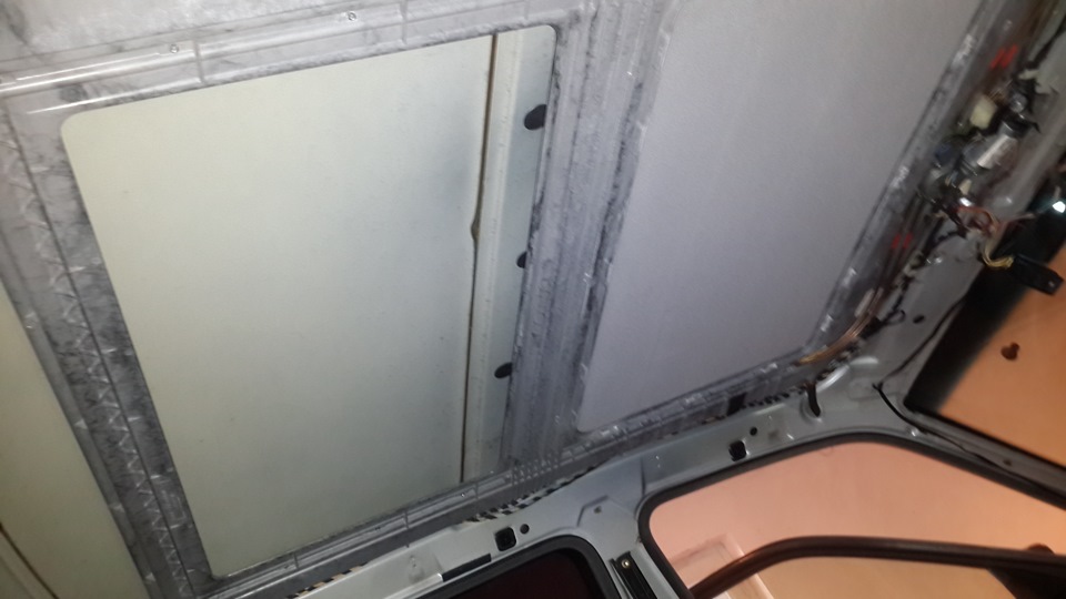

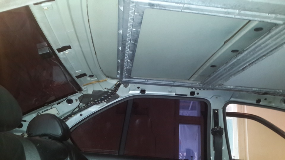

решил я "постирать"потолок снял его, и понёс в душ, мыть его нужно лёжа, чтоб не обвис.
чтоб снять-симаете накладки на стойки, уплотнители дверей нужно постягивать чтоб не мешали, откручиваете ручки, козырьки, открываете люк, снимаете накдладку с кнопкой люка, отключаете плафон, вылазите в люк и отодвигаете железки которые видны в пазах люка, и вместе с тем оттягиваете потолок вокруг люка.сзади со стороны стекла нужно просунуть отвёртку в местах крепления потолка и пытатся аккуратно вытянуть крепления с кузова, я одну железку с потолка вырвал, клеил на супер клей.на фото посадочные места видно, обшивку люка снять просто, открываете люк на проветривание, и с улицы тянете обшивку.это если потолок не снят.если снят, то открываете люк чтоб был доступ к обшивке и стягиваете обшивку обееми руками, пихав с переди и тянув назад, но не это только чтоб освободить с фиксаторов, обшивку всёравно нужно на улицу вытянуть через "проветривание"

ты ещё не сказал как ты потолок вытащил из машины?)))))
сидушку пришлось снимать пассажирскую)
вот вот, а просто спинку назад не получится вытащить?
я со снятой сидушкой еле вытащил, боялся что переломаю.

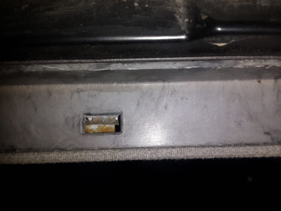

Привет!Хорошая запись.но я не уловил
" вылазите в люк и отодвигаете железки которые видны в пазах люка, и вместе с тем оттягиваете потолок вокруг люка"
я вроде не заметил ничего, или плохо смотрел.как раз не могу снять потолок у люка.можешь объяснить точнее)
cs628030.vk.me/v628030965/2eb60/Z4guMn21hmg.jpg
Отвертку в эти отверстия по очереди вставляешь и отодвигаешь железки
