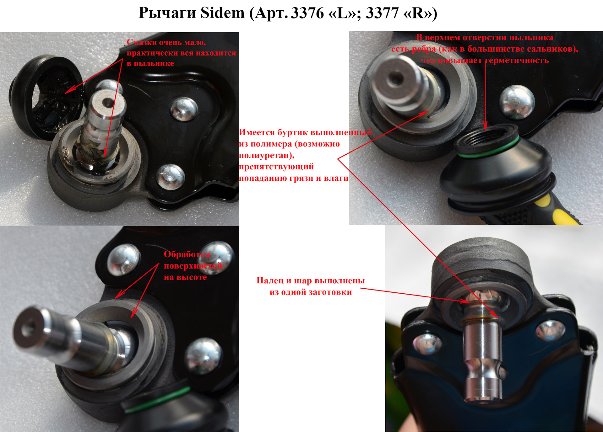

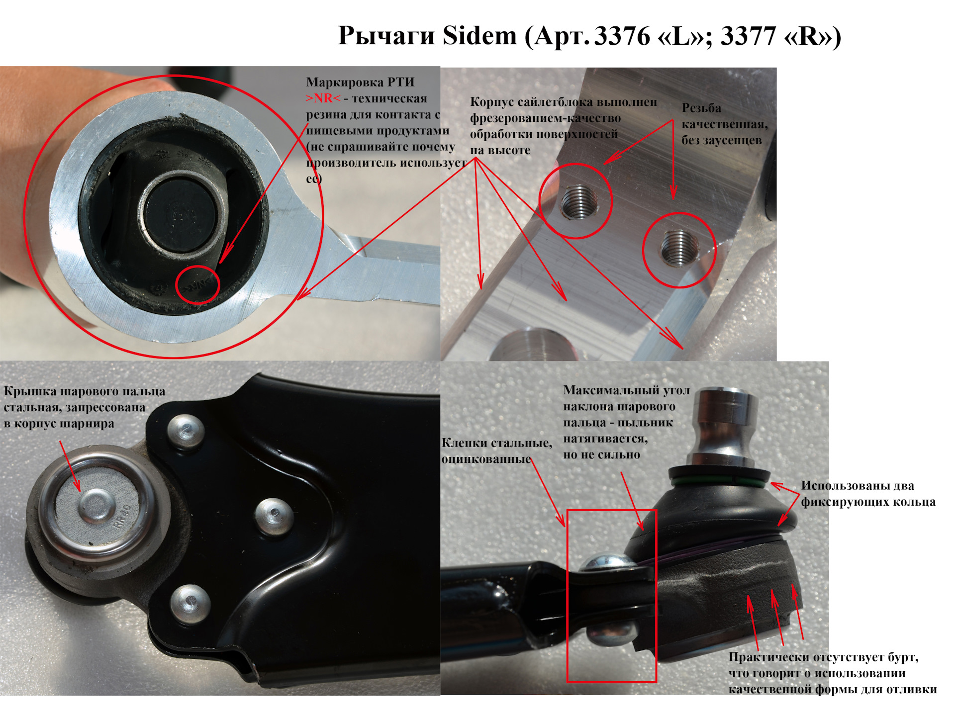

Начнем с рычагов:

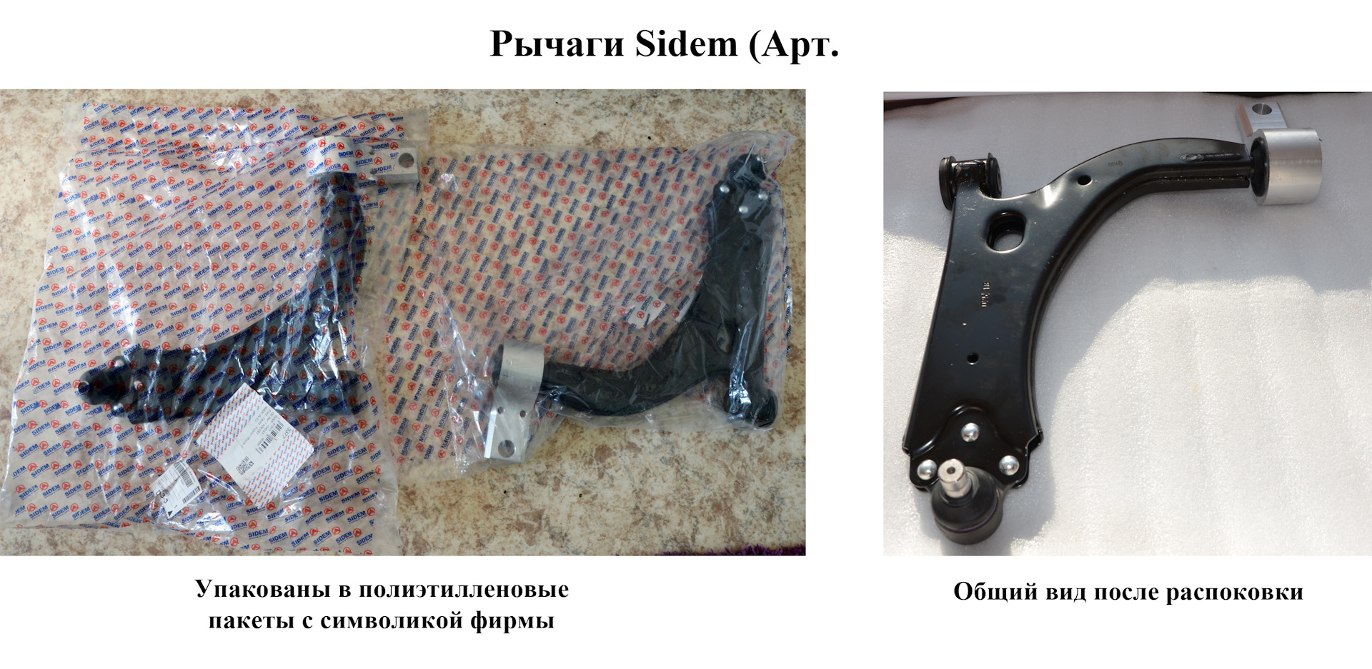

Рычаг передней подвески левый Sidem 3376 Цена: 3 740 ₽
Рычаг передней подвески правый Sidem 3377 Цена: 3 740 ₽

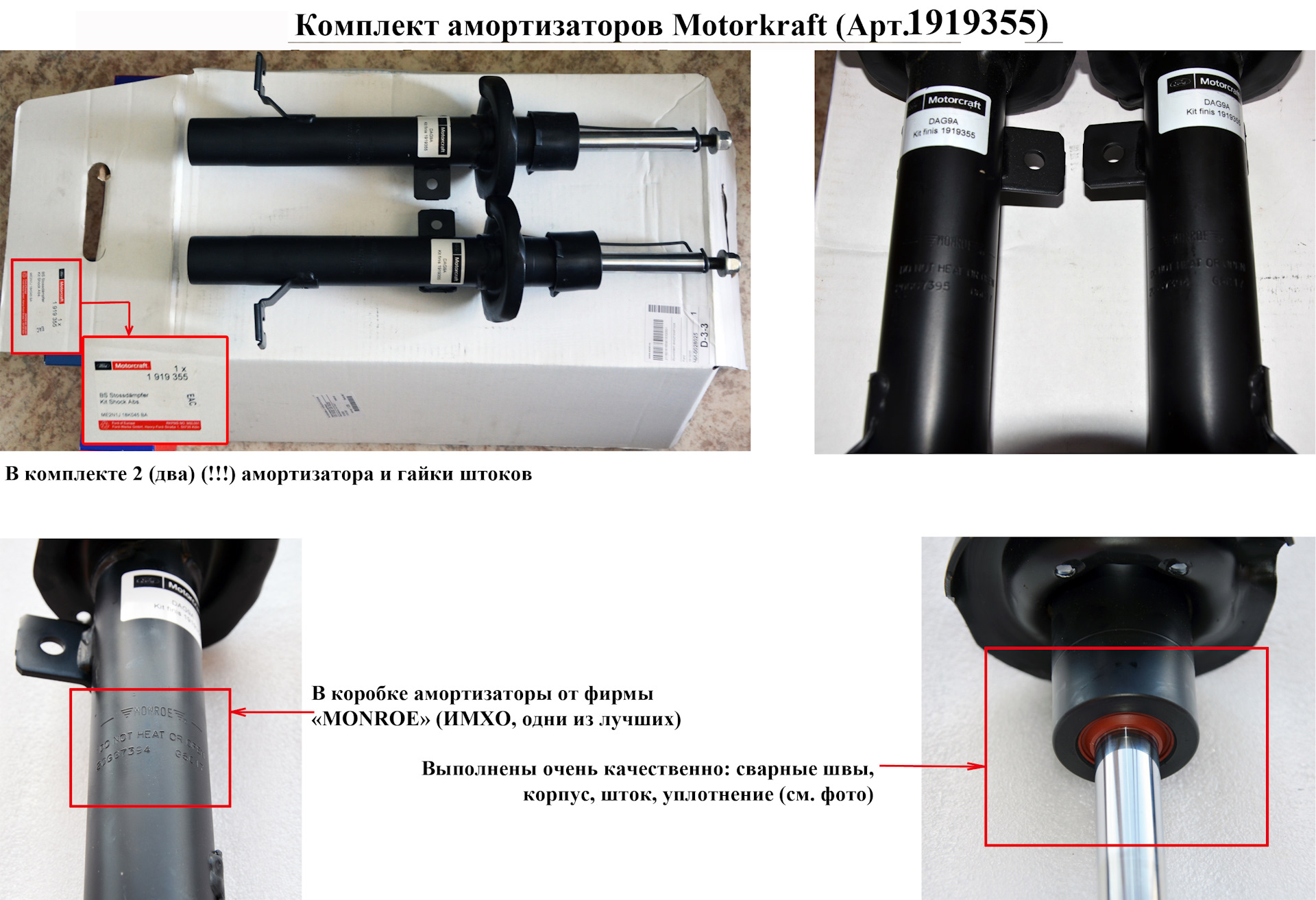

Далее следуют амортизаторы, орига Ford 1 919 355 Цена: 6 931 ₽

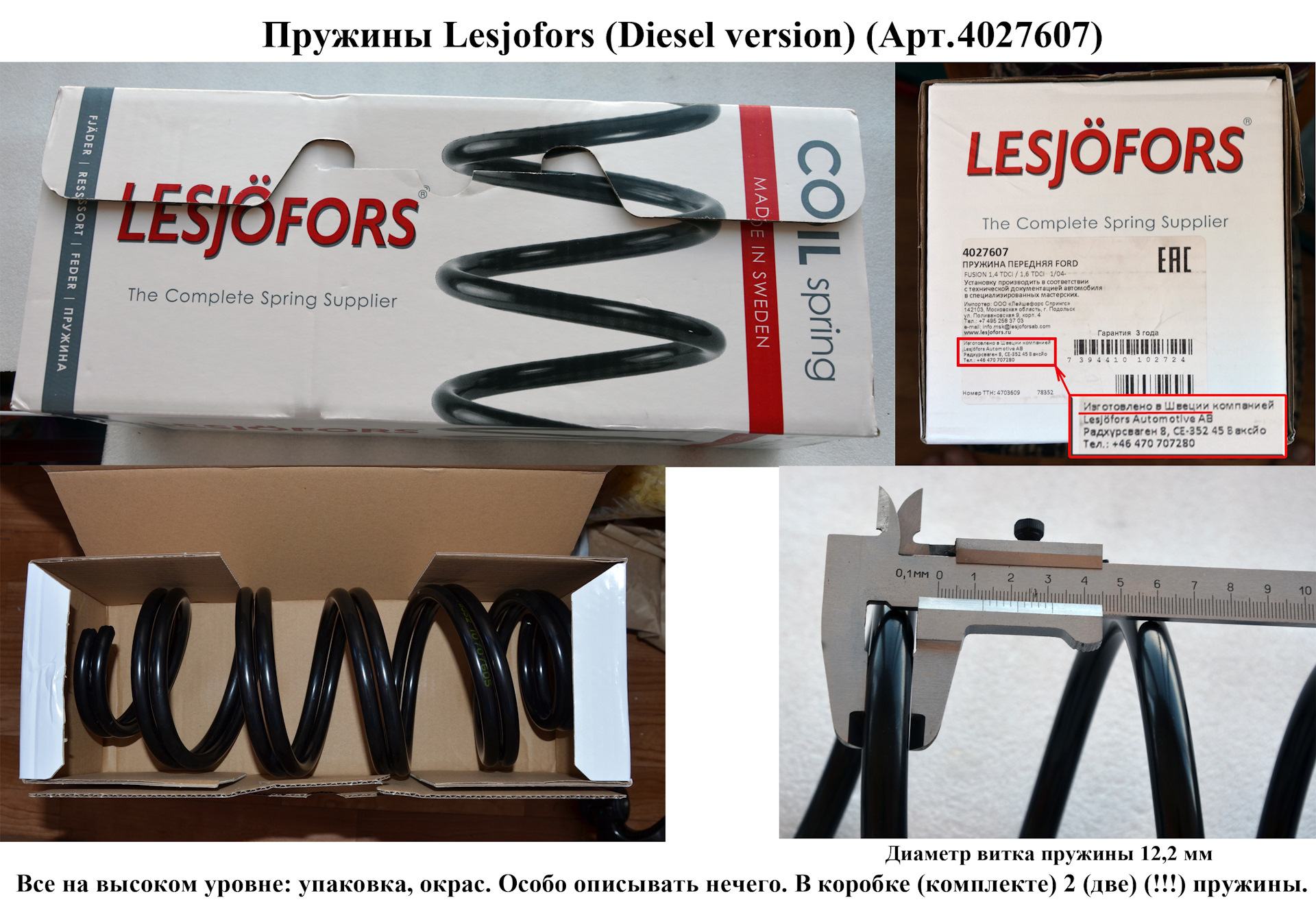

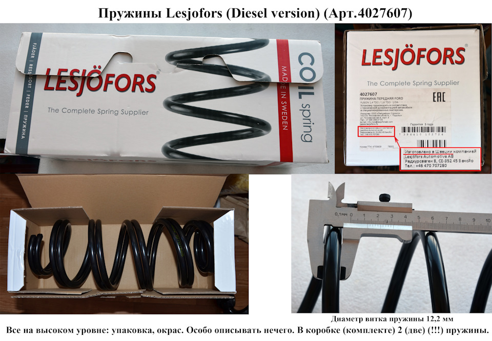

Пружины, конечно же дизельные! Lesjöfors 4027607 Цена: 4 058 ₽

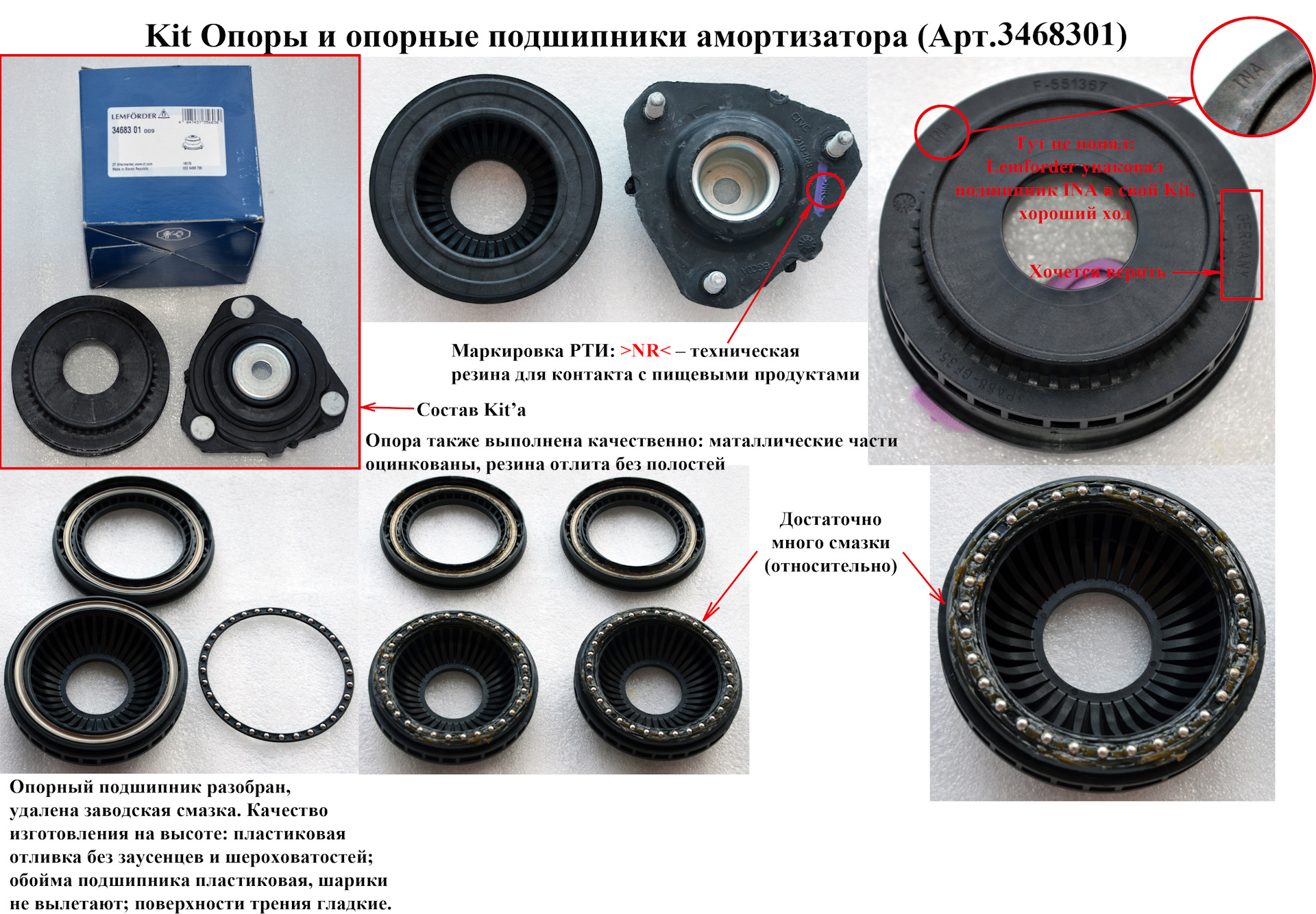

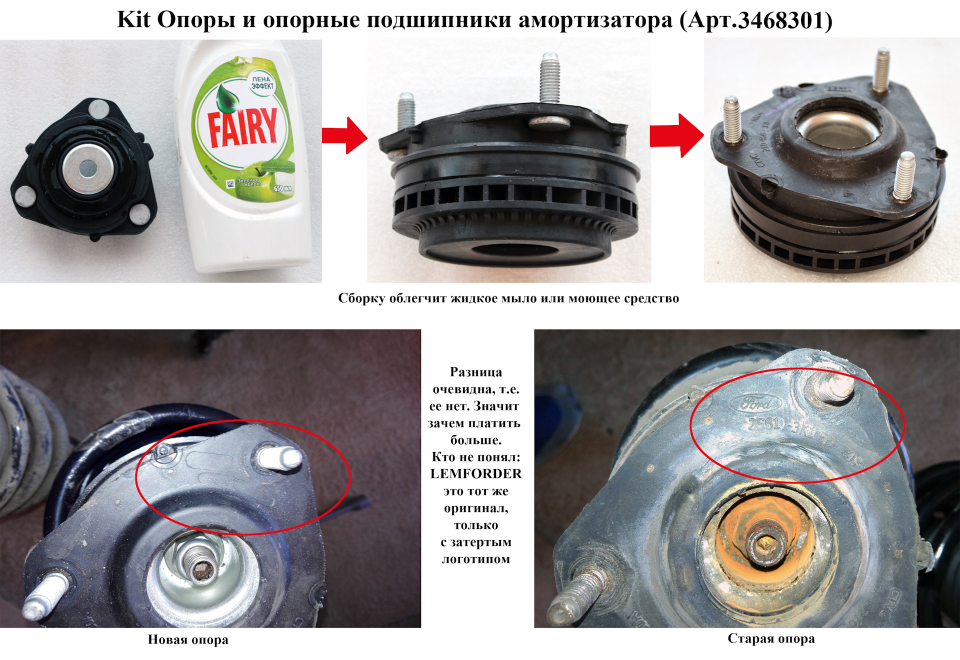

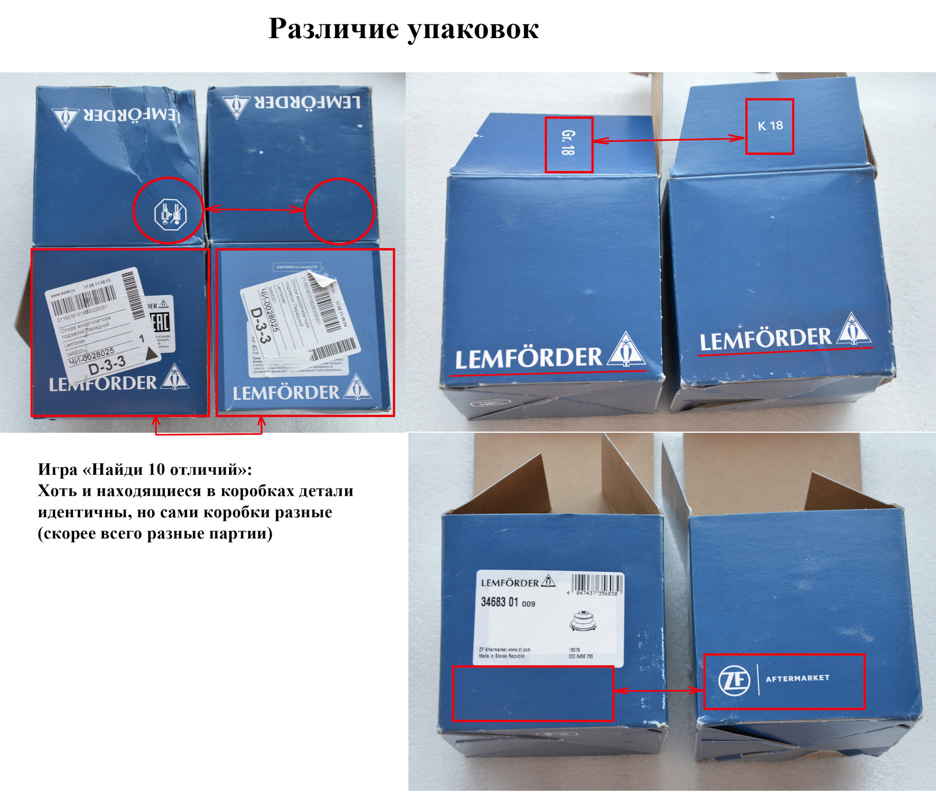

Опора-опорный подшипник Lemforder 3468301 Цена: 2 844 ₽

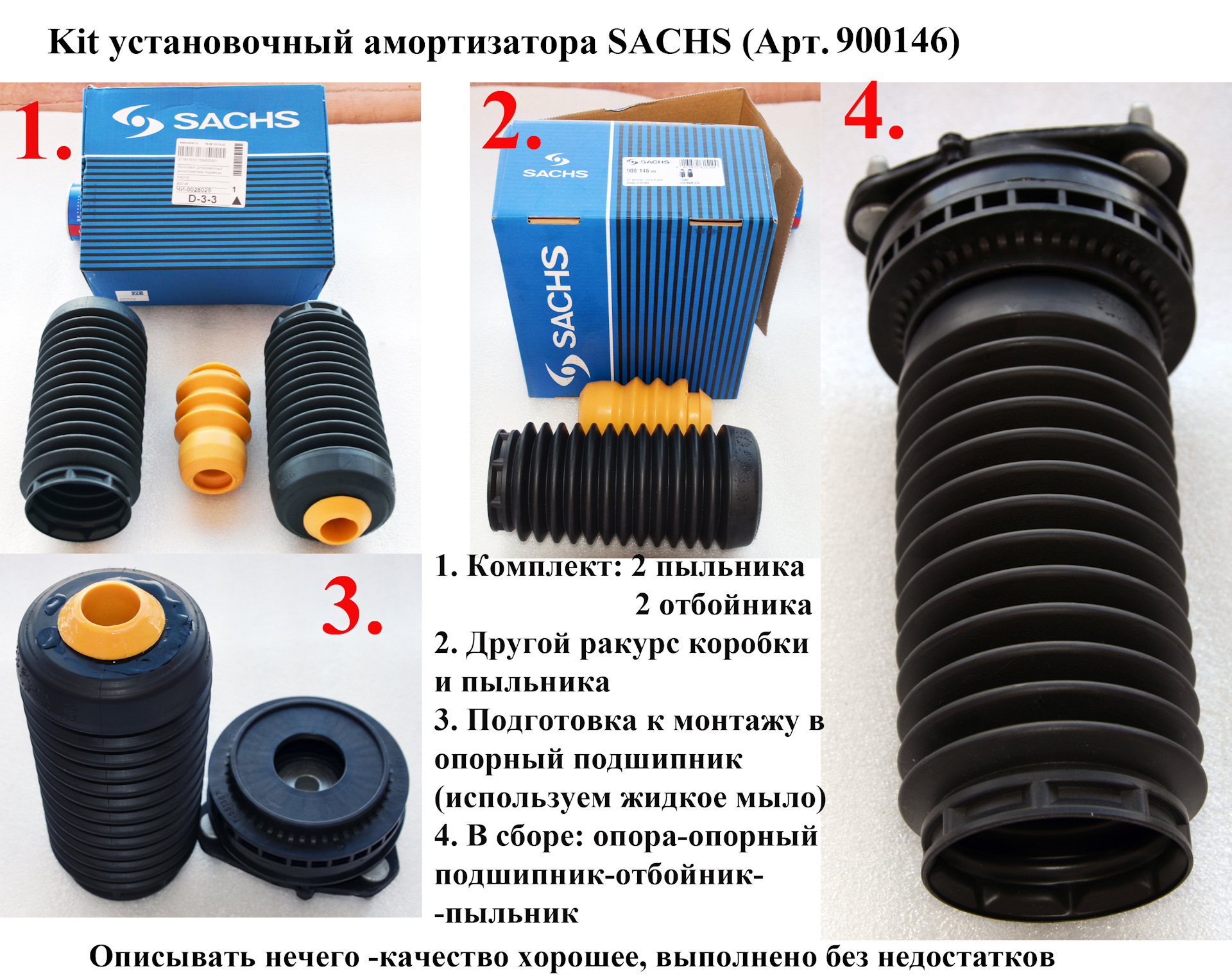

Пыльники амортизатора с отбойниками комплект SACHS 900146 Цена: 1 123 ₽

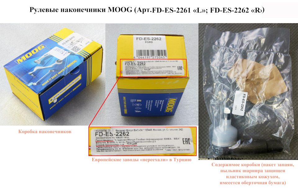

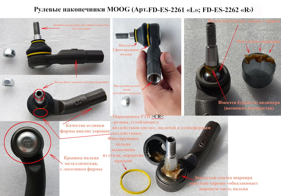

Наконечник рулевой тяги, левый Moog FD-ES-2261 Цена: 739 ₽
Наконечник рулевой тяги, правый Moog FD-ES-2262 Цена: 671 ₽

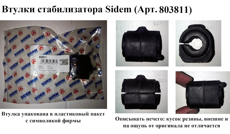

Втулка стабилизатора Sidem 803811 Цена: 706 ₽

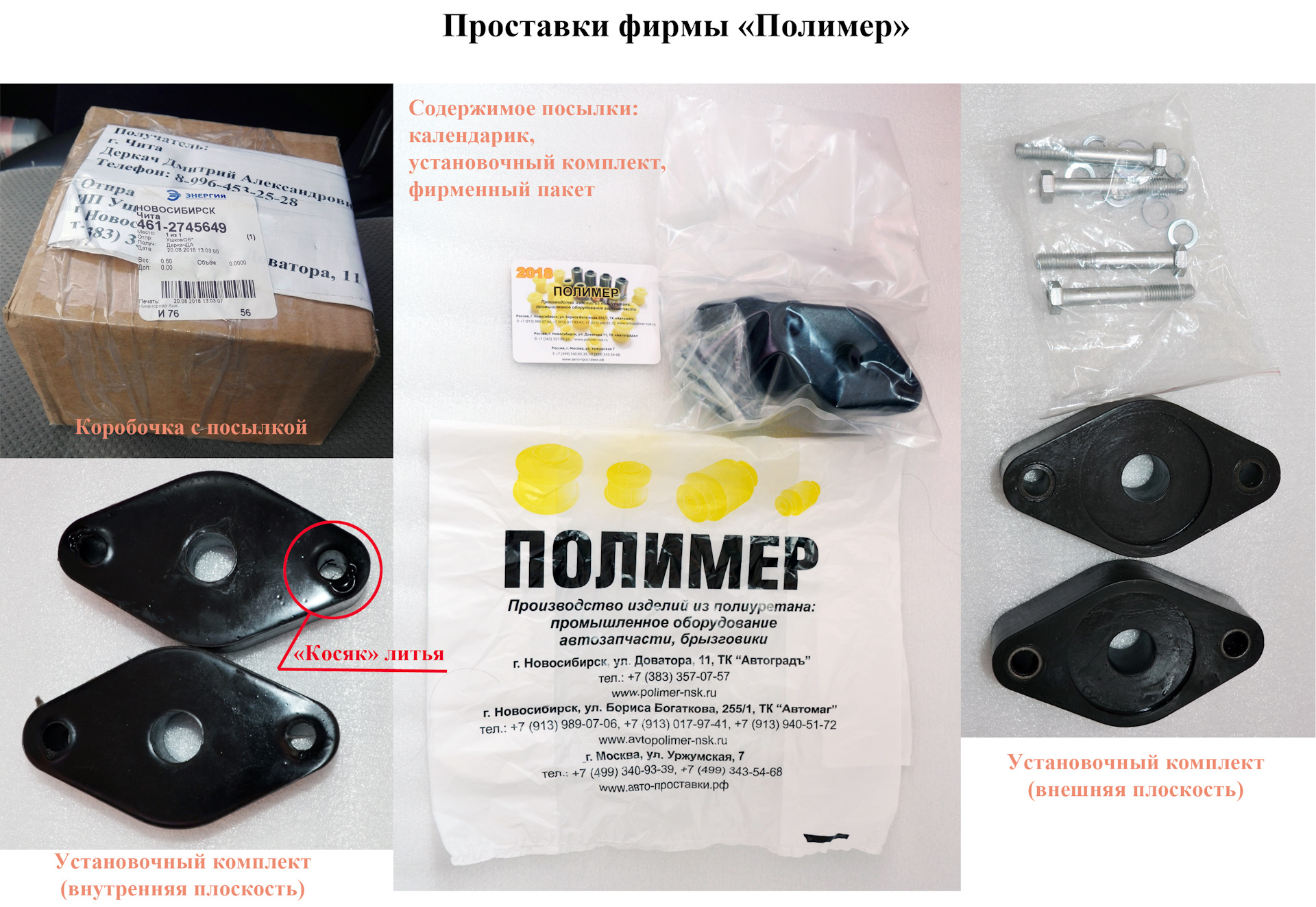

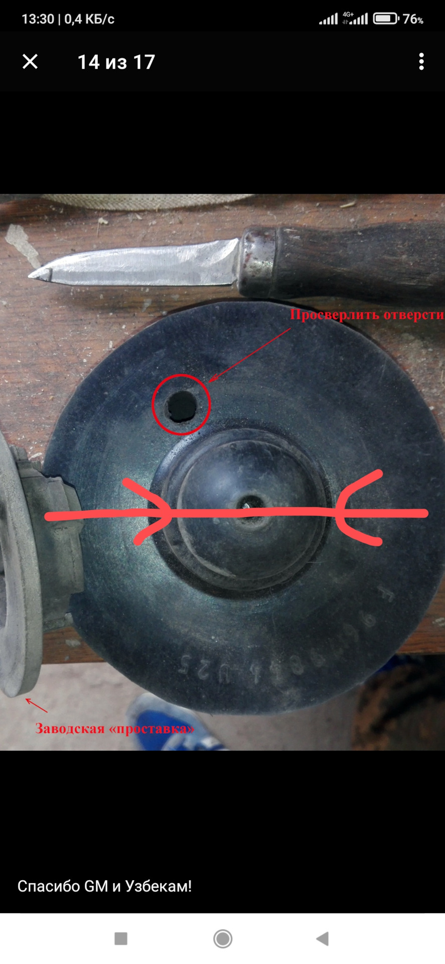

Так как при установке "дизельных" пружин кормовая часть машины опустилась бы, то решено было поставить проставки в заднюю подвеску. Выбор пал на новосибирский "Полимер", но изучив вопрос с проставками под задние пружины решил сэкономить, поставив (с небольшими доработками) усиленные проставки от Daewoo Nexia (нехрена переплачивать за кусок сраной резины). Выгода составила 840 ₽.
Проставки под задние амортизаторы 30 мм Цена: 1 490 ₽

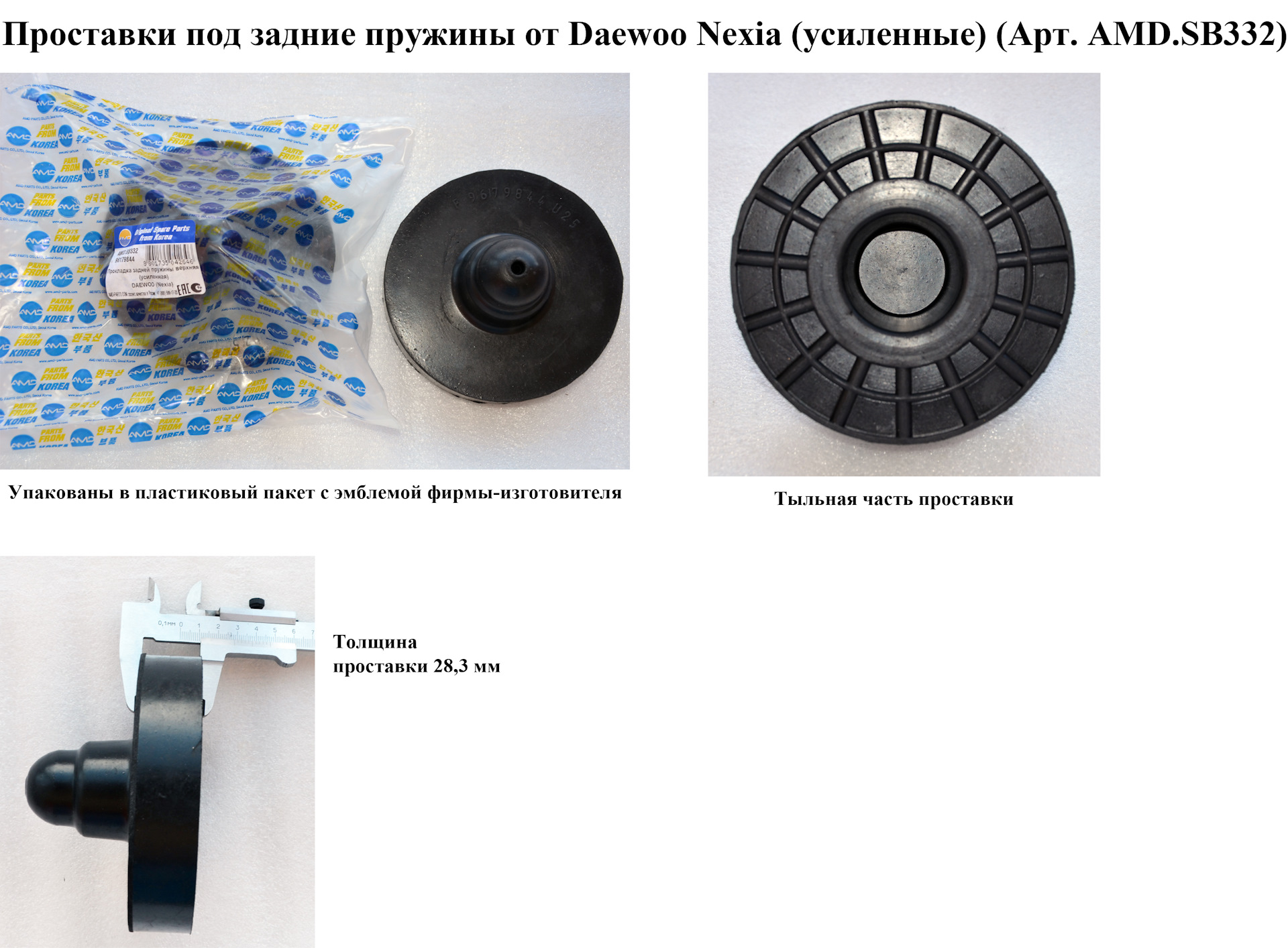

Прокладка задней пружины верхняя (усиленная) Amd AMD.SB332 Цена: 370 ₽

AMD.SB332
Как же это добро приколхозить?
Центр резины запаян полностью а пружина встаёт в паз верхней части.
www.drive2.ru/l/516700372262191514/
У меня все встало.
Возможно за 7 лет производитель изменил конструкцию?
Наверно изменили, мои пришли см2 диаметр.
Опорные подшипники тоже поставил лемфордер. Febi дерьмо собачье, сквакнулись за несколько месяцев.
Привет! Не понял, под номером дизельных пружин Lesjöfors 4027607- приходит 2шт в комплекте?
На данный момент (25.04.2022) цена на Емексе- примерно 4200. Это за комплект из 2шт? что-то я запутался
Привет, нет по артикулу придёт 1 пружина.
эх… думал прокатит… за 4500р взять 2е пружины ))
итого в 9тр только пружины, млин
Других хороших альтернатив, но дешевле, случайно нет?
Таких цен уже нет)

Назад проставки от Нексии над пружинами
Спасибо, видел. "горе от ума" 😁👍
в закладки!
А какие "небольшие" переделки нужны, если ставить проставки от Нексии? Я про задние пружинки.
Описал здесь : www.drive2.ru/l/516700372262191514/

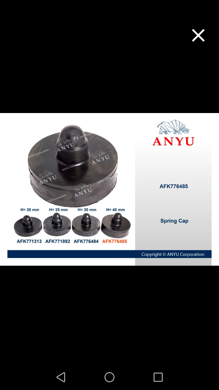

Кстати, появились "злые" проставки вплоть до 40 мм
С дизельными пружинами ходовка мягче становится или суть в ее лифте ?
С дизельными пружинами ходовка становится более энергоемкая, т.е. на лежачих полицейских, ямах, стыках нет пробоев, раскачек, она становится более "поглощающей". А увеличение клиренс-как приятный бонус.
Ммм, типо улучшайзинг

Спасибо. Будем копить на Сайдем)
Не за что! Всегда рад помочь!
Хотел поменять шаровые, сайленты на Лемфёрдер, но наткнулся на вашу запись. Теперь думаю, Сайдем в сборе с рычагом выходит дешевле. Как они вообще? Ходят еще?
На спидометр уже 165 т.км, состояние норм. Правда недавно сильно втюхался в бордюр колесом плашмя — рычаг пестес, литью пестес, шине пестес. Но, вроде со всем остальным норм. Видимо рычаг своим деформированием принял удар полностью. Заказывал новый такой же, как и в прошлый раз заглянул под пыльник шаровой- смазки в этот раз нормальное количество
Magzhan07
Лемфердер сейчас гонит какашку, последние записи тому подтверждение. Они сильно испортились, впрочем как и BOSCH
На фотах не видно, чашки аммортов и пружины круглые или овал?
Овал, до 2004 г. идут круглые, после — Овал. Готовлю материал, а котором скоро все расскажу и объясню про эти особенности
А пружины? интернет гласит, что лесджофорс не делает пружины овал. Вот и пытаюсь найти истину…
По факту сейчас все пружины под овал. Суть в том, что сейчас 90% амортизаторов имеют опорную площадку под пружину "под углом" и если смотреть сверху на амортизатор, то получается этот самый "овал". В данном случае, у меня прекрасно встали эти лесджофорсы в "овальные" амортизаторы, впрочем, как и у остальных

Вопрос по опорному подшипнику. По указанному коду, это комплект на одну сторону, или на обе?
По указанному коду 1 опора и 1 подшипник, но цена указана за 2 комплекта

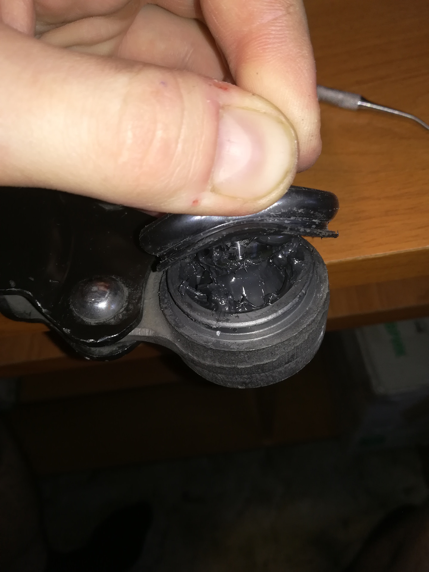

Про каждую деталь пояснения что мало смазки, получается что надо разбирать и докладывать смазки?
Кто ж его знает мало или достаточно этого.
Я для успокоения на всех запчастях новых, снимаю пыльник и докладываю смазки.
chlavik
Нынче не выгодно производителям, чтобы деталь "ходила" долго. Определенно разбирать, удалять заводскую и закладывать новую. Об этом следующая запись будет.

Кстати, встречал информацию, что Moog заказывает детали у Sidem. И здесь на фото рулевые наконечники Moog внешне похожи на Sidem, особенно это видно по крышкам шарниров.
Возможно! Я бы может и заказал Sidem, но открыл эту фирму только после прочтения Ваших отчетов, а Moog уже проплатил. Посмотрим, насколько их хватит
только сразу пересмажьте муг. У меня наконечнки, тяги и шаровые муг всего 15 тыс прошли.
Все так и сделал- пересмазал все шарниры. Об этом следующая запись!
Petrovich35
Они все похожи, не только MOOG и SIDEM, а ещё пачка брендов, занимающихся упаковкой одних и тех же деталей.
Вот пару статей на эту тему, попробуйте найти отличия))
www.drive2.ru/l/487450339306373922/
www.drive2.ru/b/2966177/
Это все понятно, я лишь хотел сказать, что Sidem является производителем, поэтому его продукцию можно встретить и в коробках упаковщиков, таких, например, как Moog. О заводах Sidem см. www.drive2.ru/b/456171157641495973/
