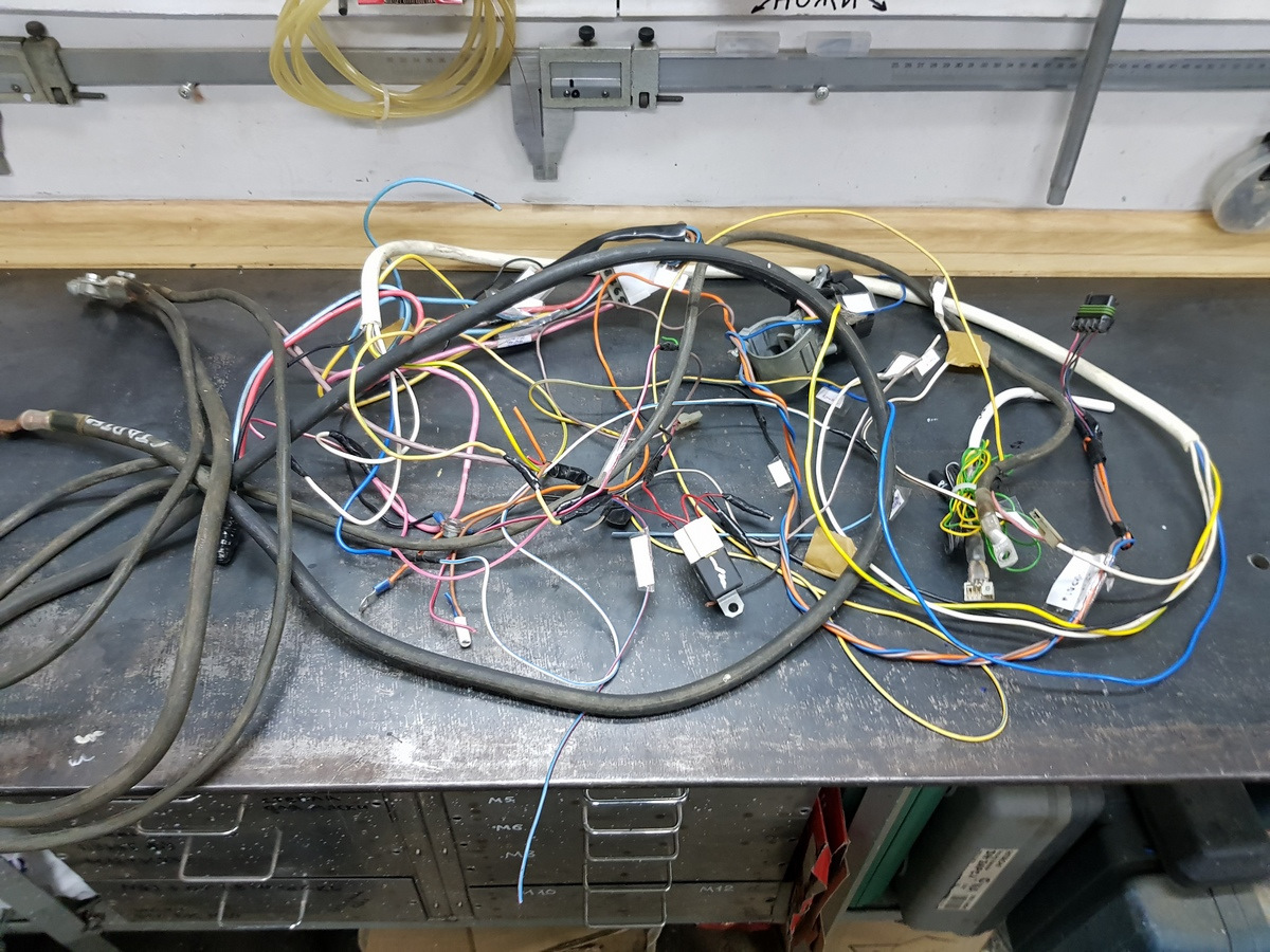

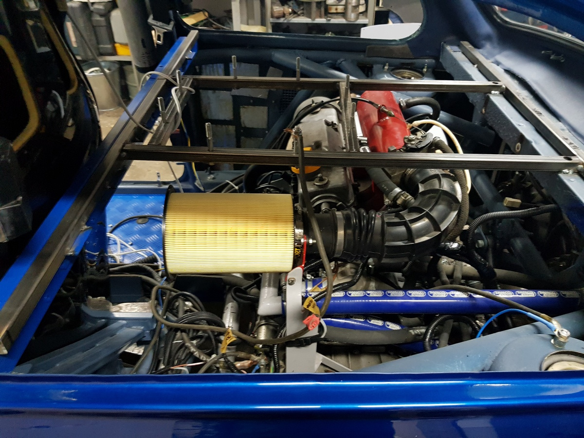

Смонтировал (заднюю) косу инжектора, все разъемы пролил спец.жидкостью "Ликви-молли", которая защитит контакты от излишней коррозии и улучшит контакт), про нее я писал в предыдущем посте:
Достаю переднюю косу, на которую навешено все, что только было в гаражных запасах! :)
Прекрасно понимая, что мне нужно, а что нет, отрезаю лишнее. Толстые провода от замка зажигания заменяю на провода сечением 1,5 кв.мм. (и это с Огромным запасом!), мне этого вполне хватит, т.к. я решил «разгрузить» замок зажигания (чтобы жить ему легко было!) и все «силовые» функции решил переложить на ЧЯ. В него (ЧЯ) входят честные 10 кв.мм. +12В (с АКБ) и «правильная» земля (тоже 10 кв.мм.), а там уж он сам распределит по нагрузкам через реле и предохранители кому что требуется. Так, для интереса приведу данные потребления по току самых «прожорливых» потребителей (в порядке убывания):
— 2 вентилятора охлаждения радиатора от «НИВЫ» — 26 Ампер!
— дудки гудков (у меня их 2) – 20А.
— мотор вентилятора печки, в «пике» 14А, потом выйдя на обороты 7,5А.
— двигатель мотора (помпы) омывайки, кто мы мог подумать, маленький, а жрет – 5А!
— моторы откидывающегося порожка и лючка «Спасибо» по 2А каждый (дохляки)!
Ну остальное в принципе по мелочам, даже актуаторы, которые поднимают двери, «кушают» всего по 5А каждый.
Разговорился что-то я, пора видео показать видео про «переднюю» косу (замка зажигания):

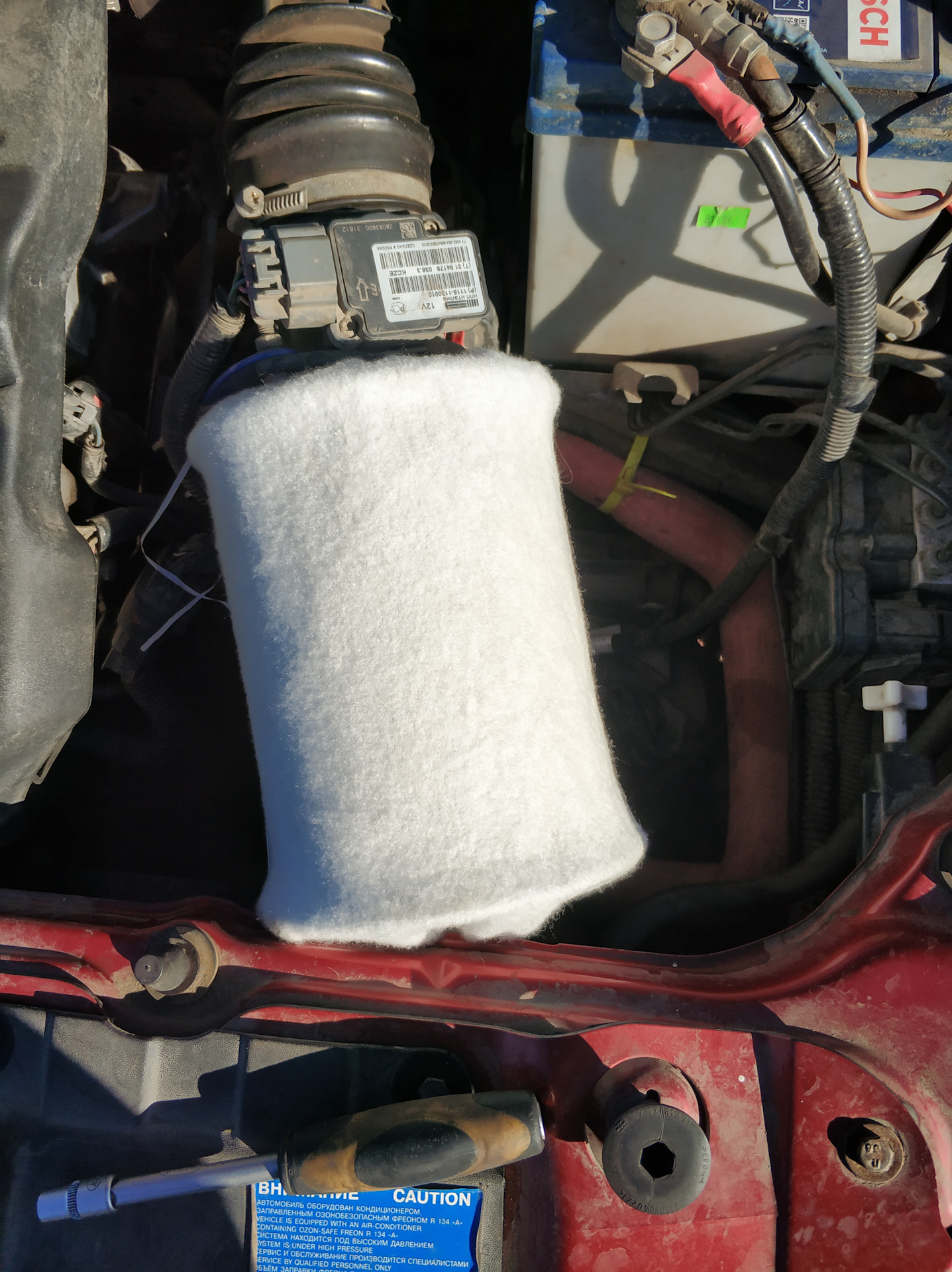

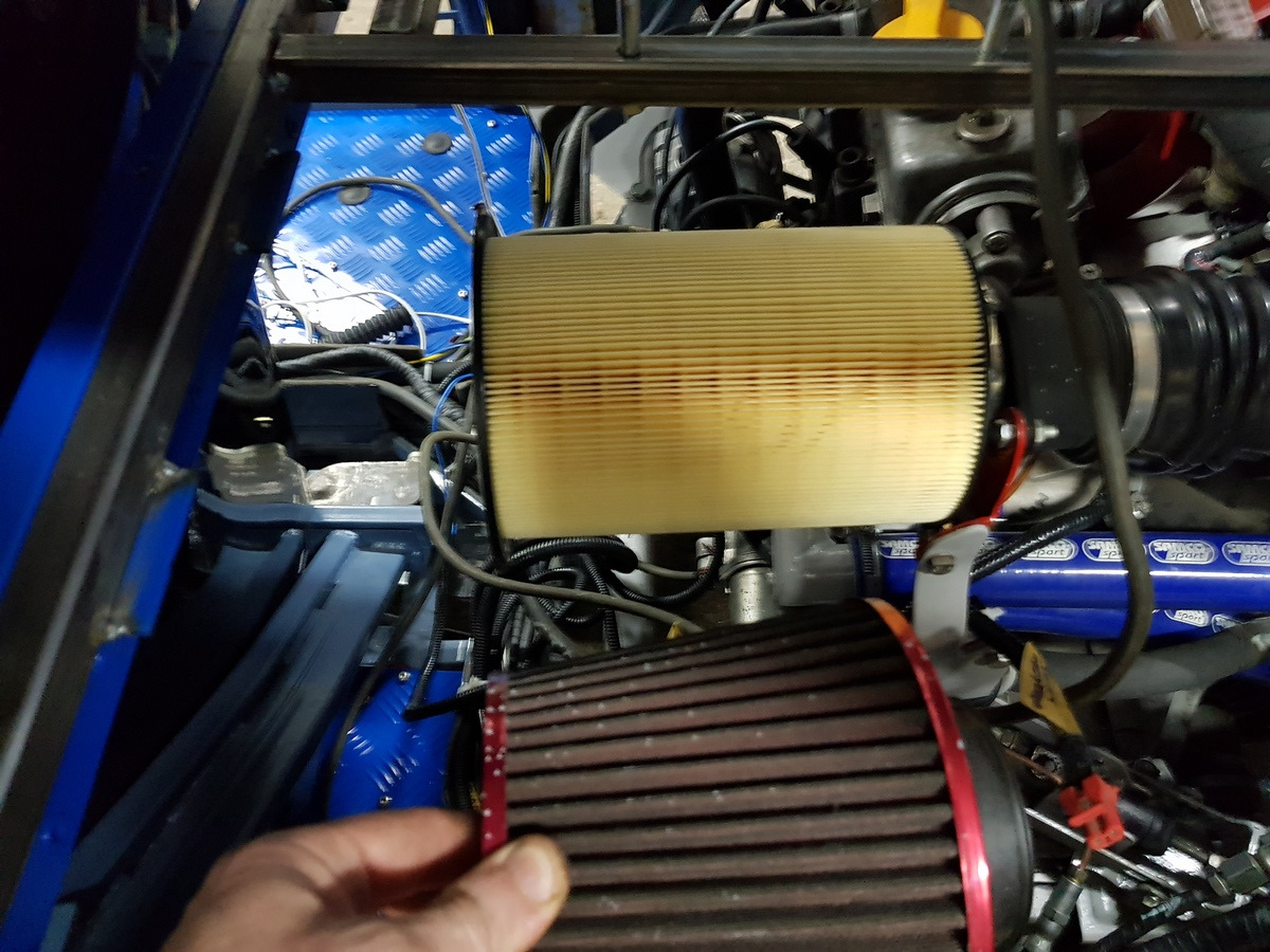

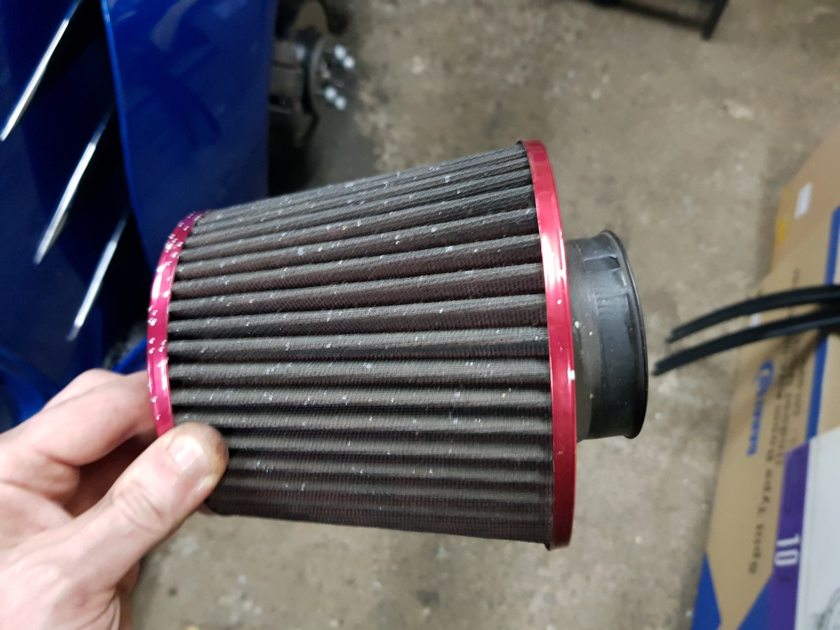

По совету отдельных подписчиков, решил избавиться от фильтра «нулевика», который постоянно нужно отмывать, потом обрабатывать специальным спреем, это я зная по моему бывшему мотоциклу:
Теперь я просто поставил фильтр-нулевик в «ковычках» от Форда-2, т.е. сам элемент без корпуса. Посадочное отверстие совпадает один в один c ДМРВ — 70мм, только ставлю его без чехла. Да, придется его менять 1-2 раза в год, но цена его от 300 руб. за не оригинал и 600 за оригинал (у меня от MANN, он еще лучше).
А вот так они рядом, чтобы оценить размеры:
Короче все я собрал. Ну как собрал, подключил только самые необходимые узлы, чтобы убедиться в работоспособности собранного, остальное (приборы, тумблера) будет собирать уже в радость!
Пора включаться, смотрим, пожалуй, это самое интересное в данном посте:
По видео видно, что завелся с первого раза, правда не сразу, но это и логично (топливо накачивалось).
Убедился, что на полу и на разъемах нет подтеков, долил тосол и завел заново:
Короче все ОТЛИЧНО!

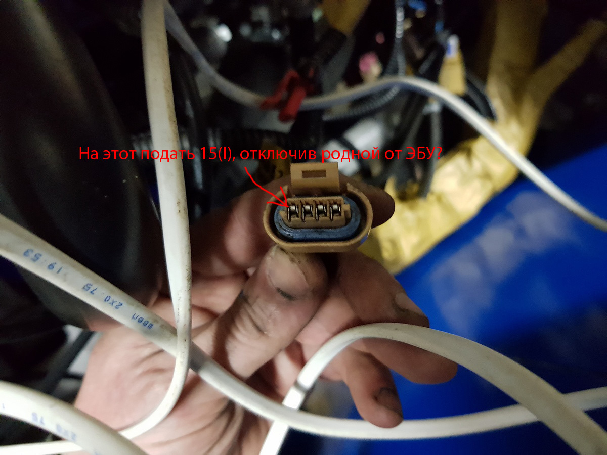

Пару моментов:
— сигнал 15 от замка зажигания нужно переделывать, ибо с этого пина ЭБУ берет показания бортовой, где в свою очередь есть и дребезг и посадка.
— питание катушки зажигания нужно делать отдельно, в штате оно с 15 запитанно, по факту нужно делать отдельно и вообще уходить от модуля зажигания в сторону правильного коммутатора и катушек.
— на фильтр нужен корпус и главное что бы к этому корпусу был подвод свежего/забортного воздуха.
Note: по распиновке ЭБУ и штатной косе и т.д. ещё много нюансов, обращайтесь, поможем, "собаку съели"…
Сам ЭБУ питается напрямую от АКБ. К нему я подвел провод 1.5 кв.мм. Хотя для меня загадка почему Основной провод питания эбу такой тонкий?! А с Замка зажигания 15(I) приходит только сигнал разрешающий работу ЭБУ. Сила тока в нем минимальна и потери напряжения тоже.
В слбом случае, Большое спасибо за развернутый комментарий. Расскажите, если не секрет, как улучшить в части блока катушек? Про фильтр в курсе, нужен воздух, буду спрямлять гофру с ДМРВ и подводить фильтр к левому воздухозаборнику. Дополнительный фильтр принципиально ставить не буду, он потеряет свои положительные свойства, мне проще новый поставить переодически!
Так же в штатной системе с замка 15 питается катушка зажигания тонюсеньким проводом. По уму — 15 через реле от главного на ЭБУ и на катушку. Вместо модуля зажигания я рекомендую использовать коммутаторы и катушку раздельные, можно купить импортные, можно сделать из коммутаторов астро 2108 (не рекомендую), можно купить специальные драйвера bip373. У себя сделал так — под капот провел логическую линию от главного реле, ее на две релюшки, которые разрешают работу катушки зажигания и всо.
Если я правильно понял, то на один контакт блока свечей приходит 15(I) с ЭБУ? Его развязать через отдельное реле? Чем bip373 лучше штатного?
Штатно от замка зажигания 15 контакт шел на ЭБУ и на питание модуля зажигания, да, его лучше развести через реле так:
1) от замка зажигания на реле вблизи ЭБУ, к 87 + от главного реле, 30 на эбу
2) от этого же реле (30) под капот на 86 реле катушки/модуля зажигания, 87 + от АКБ, 30 на питание модуля/катушки
с массами думаю разберетесь, главное что бы суть была ясна)
Касательно bip373 посмотите документацию, в кратце это специализированный — неубиваемый драйвер, способный протащить до 16А. То что вмонтировано в модуль — есть очень жидкая и вибронеустойчивая конструкция, в целом эта поделка не отличается надежностью. Связка бип и калиновской катушки с грамотно разведенным контуром питания — есть залог надежной системы зажигания. Так же в качестве катушки можно использовать любые сдвоенные импортные аналоги, но для этого лучше отредактировать таблицу времени накопления искры в ЭБУ, руководствуясь физическими измерениями онной.
Есть в природе МЗ бош, который славится своей надежностью, но он дюже дорог, а еще более редок на прилавках отечественных торговцев браком.

Николай, добрый вечер! Сегодня вызвонил разъем идущий на блок розжига свечей. На фото я правильно понимаю, что родной 15(I) я просто отрезаю, а вместо него подаю мощный 15(I) через силового реле? А родной 15(I) просто остается висеть в воздухе или параллельно к нему паяться, чтобы ЭБУ не подумал что что-то тут не так?!
ЭБУ не подумает что что то не так, ему вообще наплевать на эту линию. Если Вы штатно с замка на ЭБУ оставляете как есть, то не подалеку от разъема на МЗ — врезаете реле, питая напрямую с АКБ, с ЭБУ/15 просто логический на включение реле.

По поводу фильтра. Сам использую такой. И давно гложила идея смастерить какой-то предфильтр. А потом выяснил, что такие давно уже существуют. И для крутейших HKS, и для МАЗов.
Короче, купил "238H1109080 ЭЛЕМЕНТ В//ФИЛЬТРА 238" от Супер МАЗа. Цена 70 руб. Он огромный. Из него сшил два предфильтра, которые буду менять попеременно с основными фильтрами.
Я прокуривал эту тему. Многие нятягивают женские чулки, но это заметно ухудшает его характеристики. Для себя решил ставить в чистом виде, без доп защит. Лучще чаще буду менять. Он дешевле замены фильтра моего 2-го коня!)))
