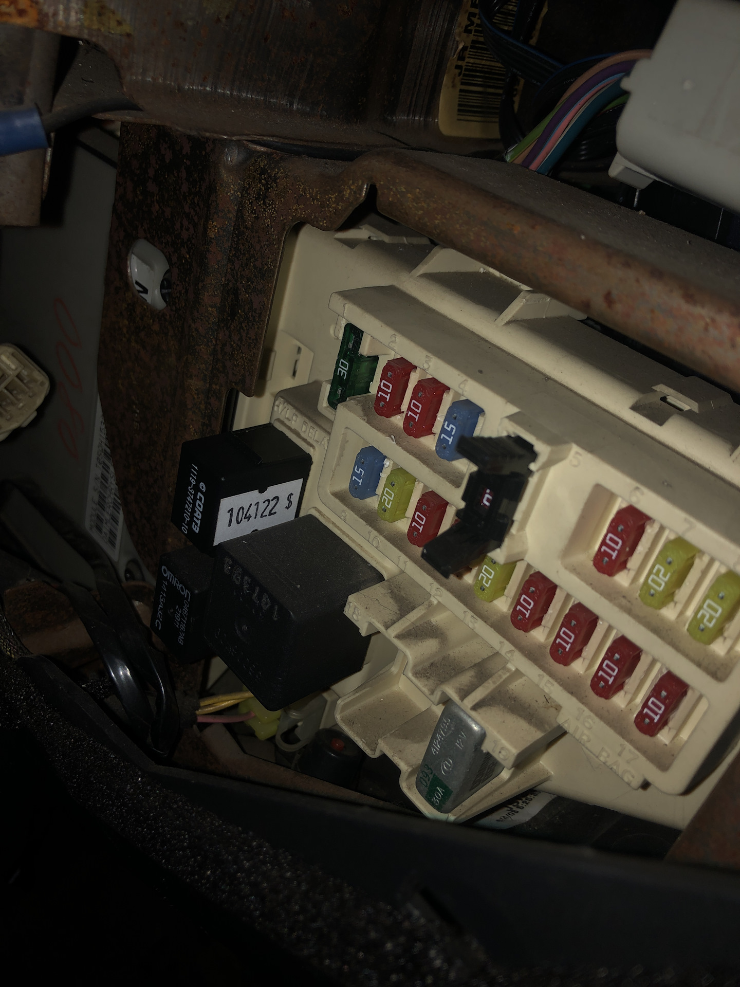

Всем привет! запись короткая. Многие писали, что есть такая функция когда остаются гореть фары, но чтобы я не делал оно не оставались светить…Немного прошарил драйв и понял, что за эту функцию отвечает реле.
Запчасти на фото: 111128
Поставил на свое место и О! ЧУДО!
Запчасти на фото: 1119374721010
Все работает…возможно когда-нибудь пригодится. Приятно, что вся проводка и разъёмы есть заранее…подключай и получай новые функции)))

Очень странно. У меня стоит такое реле, но функция не работает! Она программно как-то активируется?

ПОДРУЛЕВОЙ.
Не вкурил. Объясняй подробнее.
Заводишь машину, включаешь свет. Глушишь машину затем ввклбчаешь свет и фары горят 90 секунд потом тухнут
Ни разу не пробовал. А рэле типа этому способствует?
Да, у меня его небыло там…скорее всего из за комплектации
Посмотрел у себя, есть рэле. Надр как-нибудь попробовать.
У нас такая функция с завода.
Полезная функция, особенно в дождь до подъезда дойти ночью. Главное не забыть выключить фары, я обычно жду, пока погаснет.
