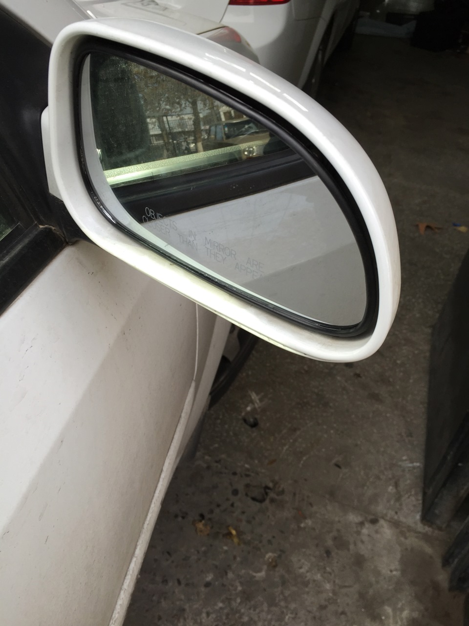

Сегодняшняя запись будет про обогрев боковых зеркал, которые не заменимые помощники в зимний-осенний период года. На Лачетти местного розлива производитель не устанавливает обогрев боковых, но проводку оставляют, то есть поменял стекляшки и все…
Реально лично увидив работу и эффективность в деле на машине коллеги dolphinII решил и себе замутить обогрев боковых.

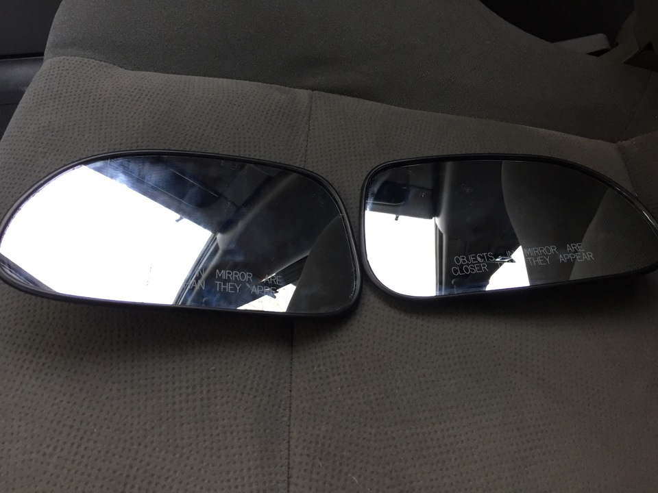

Данные обогреваемые зеркала становятся популярными сдери Лачеводов Узб, поэтому на рынке предлагают разные варианты, оригинальные и дешевые и синие против дальнего задних машин. Я выбрал оригинальные.

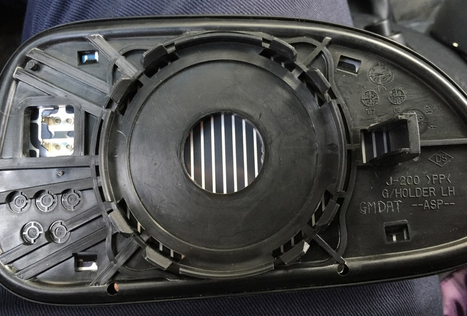

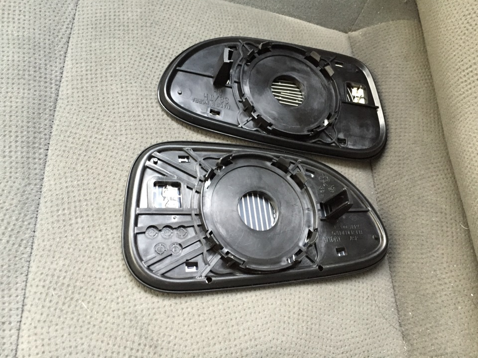

GM#96546798 и GM# 96545750

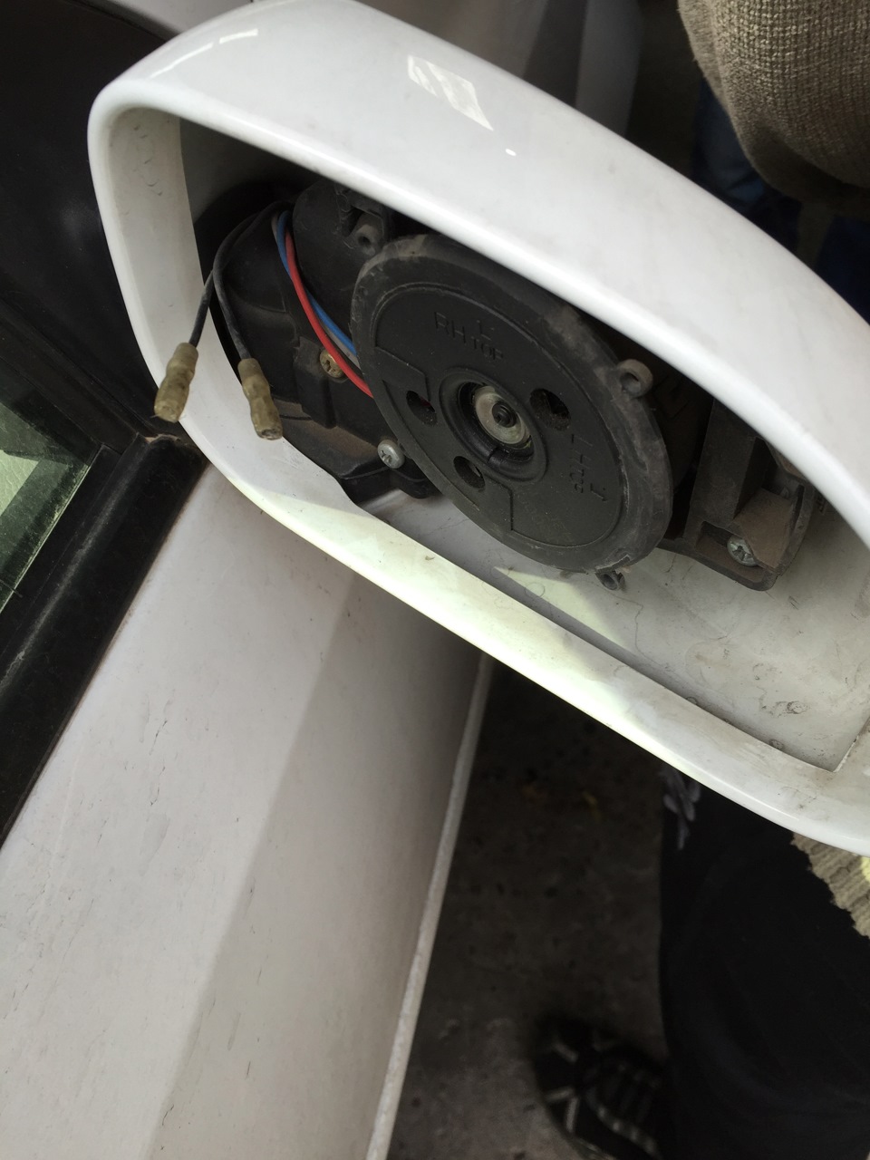

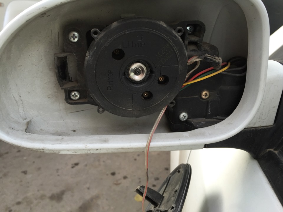

Для начало надо снять старые зеркала, это очень просто опускаешь стекляшку зеркала максимально вниз, просовываем минусовую отвертку и освобождаешь пару защёлок и тянешь деликатно…
Уменя заводская проводка для обогрева использовалась для подключения LED повторителей поворота www.drive2.ru/l/307576/
Пришлось попрощаться сними ибо LED и обогрев не совместить… Нравились они мне :(
Перед тем как устанавливать новые стекляшки с элементами обогрева, нужно не много прогреть промышленным феном и посадочное место и заднюю пластмассовую часть новых зеркал, а то защёлки могут треснуть или поломаться, установить очень легко
Новое зеркала на месте )) Включил все ок и работает отлично, зеркала нагреваются быстро.
Пока сильных снегопадов не было, но при дожьде и морком снегу, включал эффект есть, капельки воды испаряются и обзор и видимость на много лучше, особенно выручает в ночное время что очень радует, не понимаю почему я раньше не установил, как говориться лучше поздно чем никогда… Рекомендую друзья

Снимаю я такой радостный зеркало…а там проводки нет)
придется проводить)

Приветствую! Подскажи, пожалуйста, где их брал и к чему они подключены?
Покупал на авторынке Сергели, ибо на Фархадском дороже. Снимаешь свои стекла, там уже есть два провода, подключаешь новые стекла и обратно ставишь. Обогрев будет работать когда включаешь "спирал" обогрев заднего окна.
