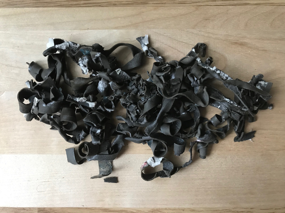

Хромированные вставки – обычные пластмасски, которые вклеены на двусторонний скотч в пазы молдинга. Нужно их снять, очистить остатки хрома и клейкой ленты. Наклеить самоклеящуюся алюминиевую ленту, поверх покрыть несколькими слоями лака. Затем готовую вставку вклеиваем в паз на 8 мм двусторонний скотч.
Конечно, качество оставляет желать лучшего. Лента вытягивается и покрывается морщинами.
Далее следовала долгая и монотонная работа по очистке обратной стороны молдингов от старой ленты. Пара дней, море растворителя и всё готово.
В качестве двусторонней ленты использовал 12 мм пеноакриловый скотч 3M 80315. Ушло не более 10 метров.
