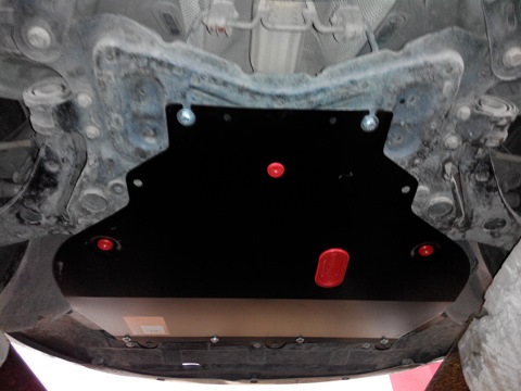

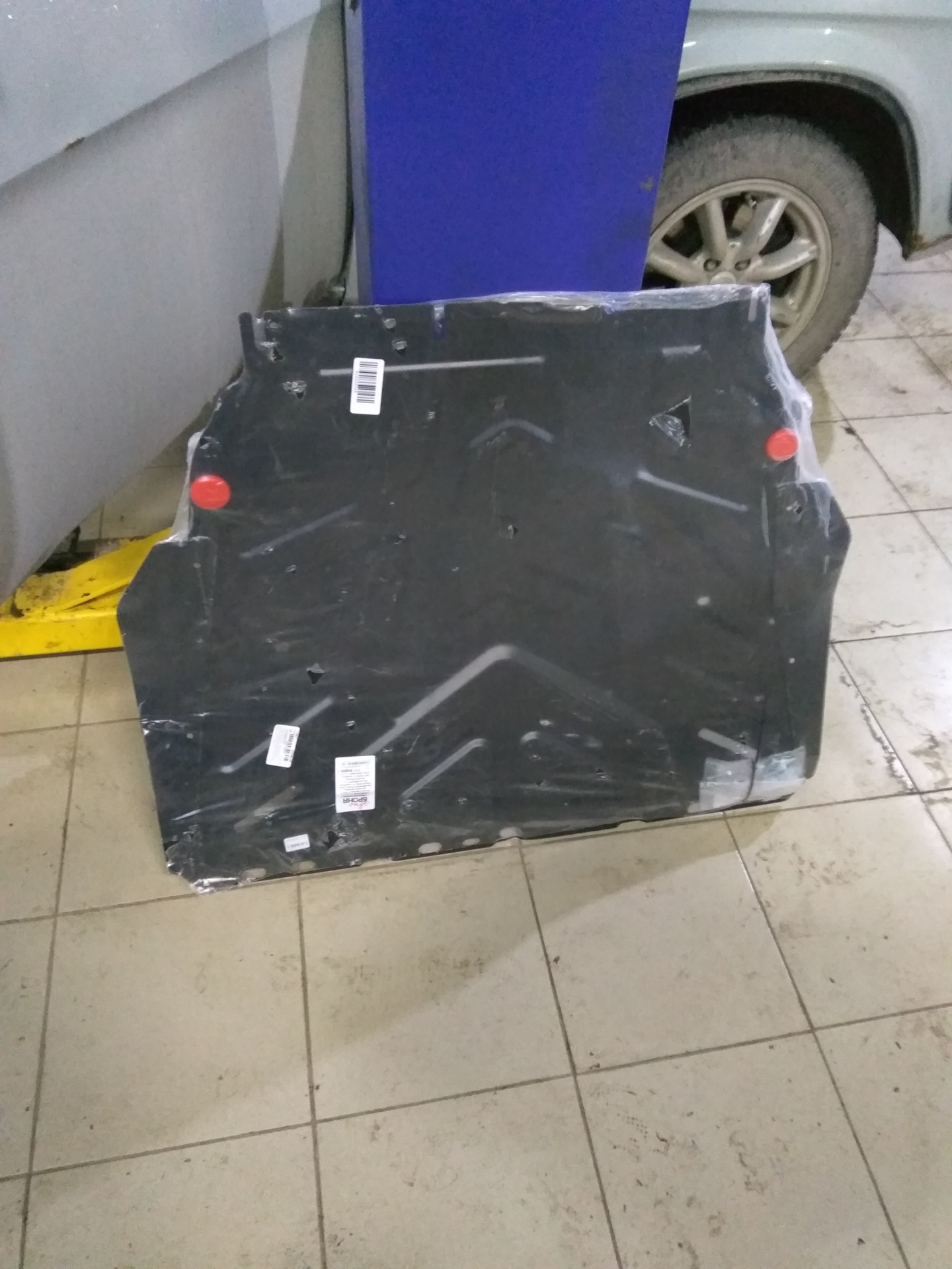

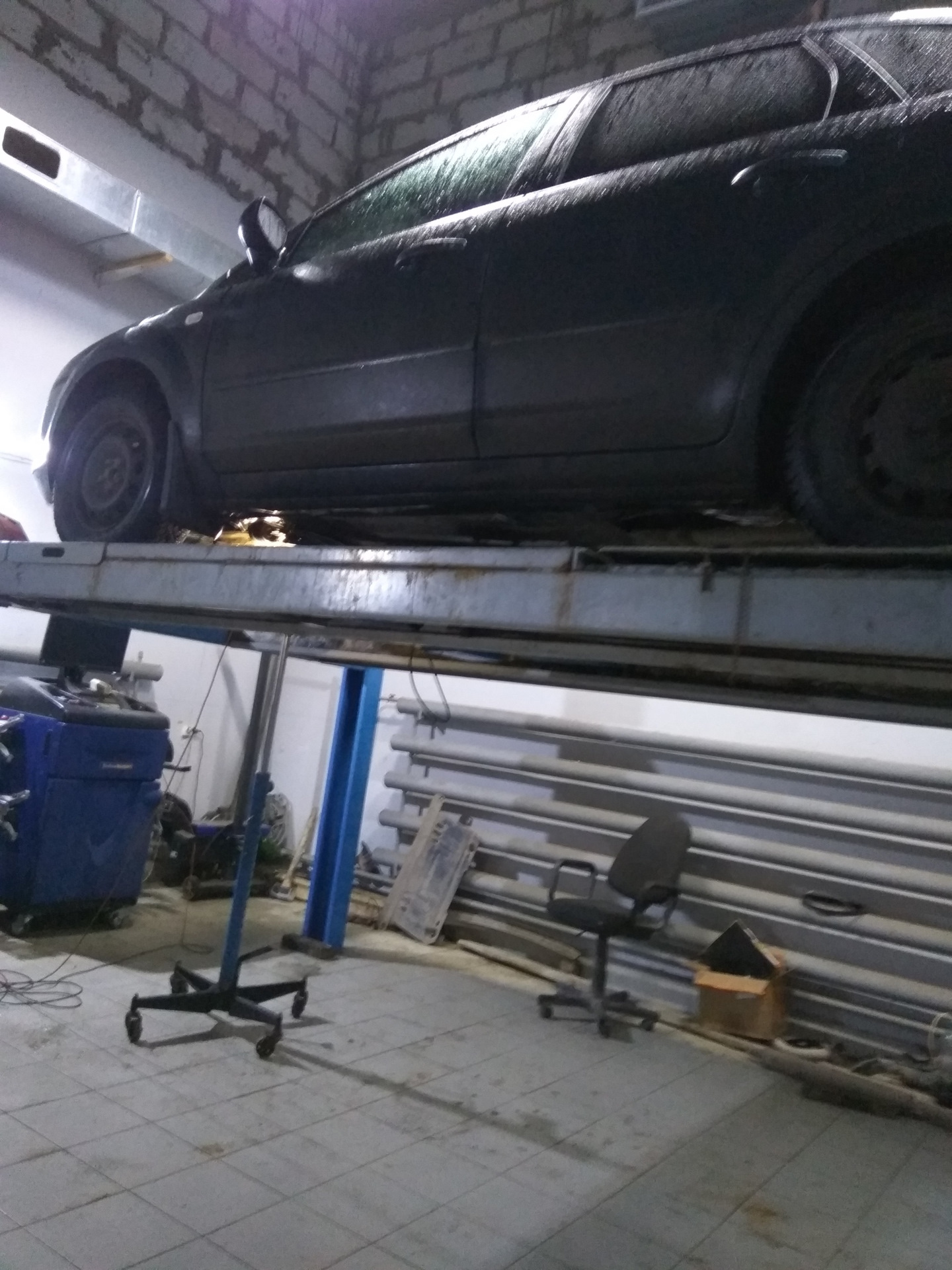

После промывки форсунок поехал на замену масла + установку защиты картера, так как штатный пластик уже пришёл в негодность и свисал.

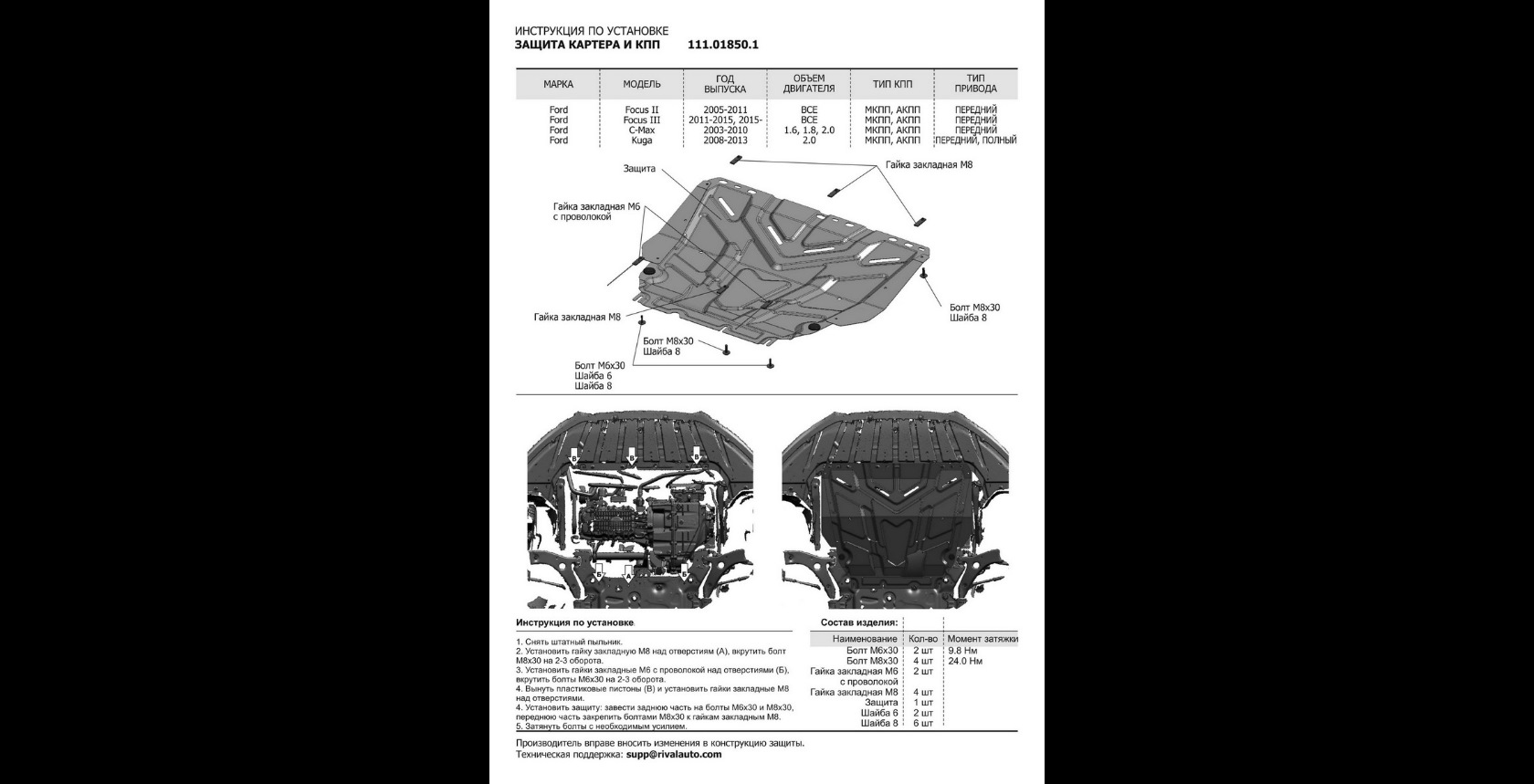

Заказано АВТОБРОНЯ — 111.01850.1 — болты идут в комплекте (!)

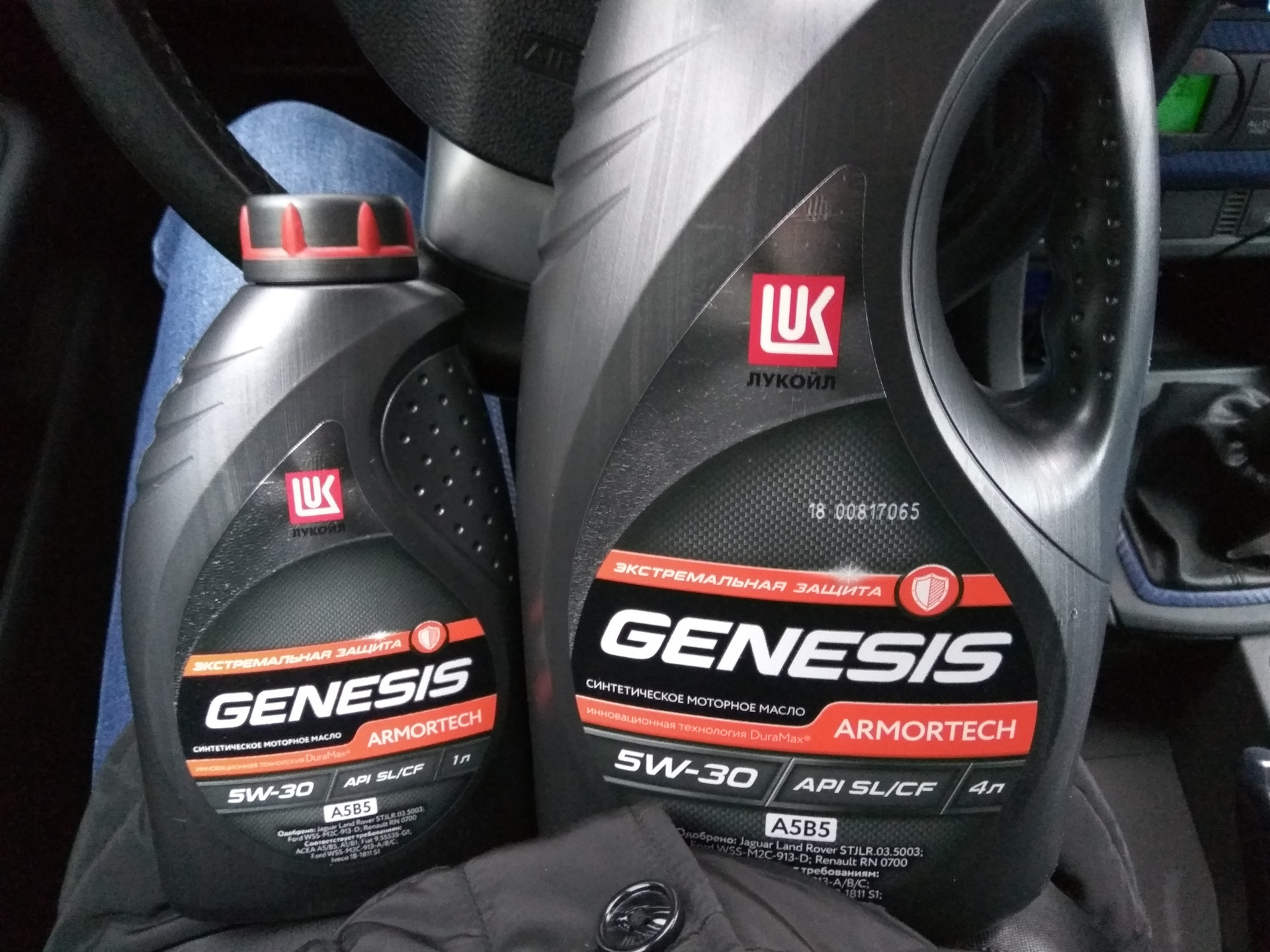

Масло купил на заправке Лукой genesis armortech 5w-30 a5/b5 4л+1л. Не знаю, что заливал до меня предыдущий владелец, но в прошлом году я лил формулу 5w30. Столько споров и вопросов, что не подделка ли была куплена и т.д и т.п. устал сравнивать оригинал и неоригинал фасовки…Склоняюсь к тому, что предыдущее мною было куплено паленое. Масло подгорало. Не знаю как поведет себя это, но судя по отзывам + покупка прям на заправке внушило доверие.Посмотрим.

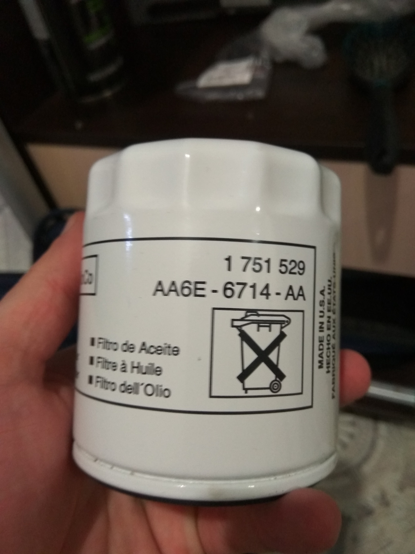

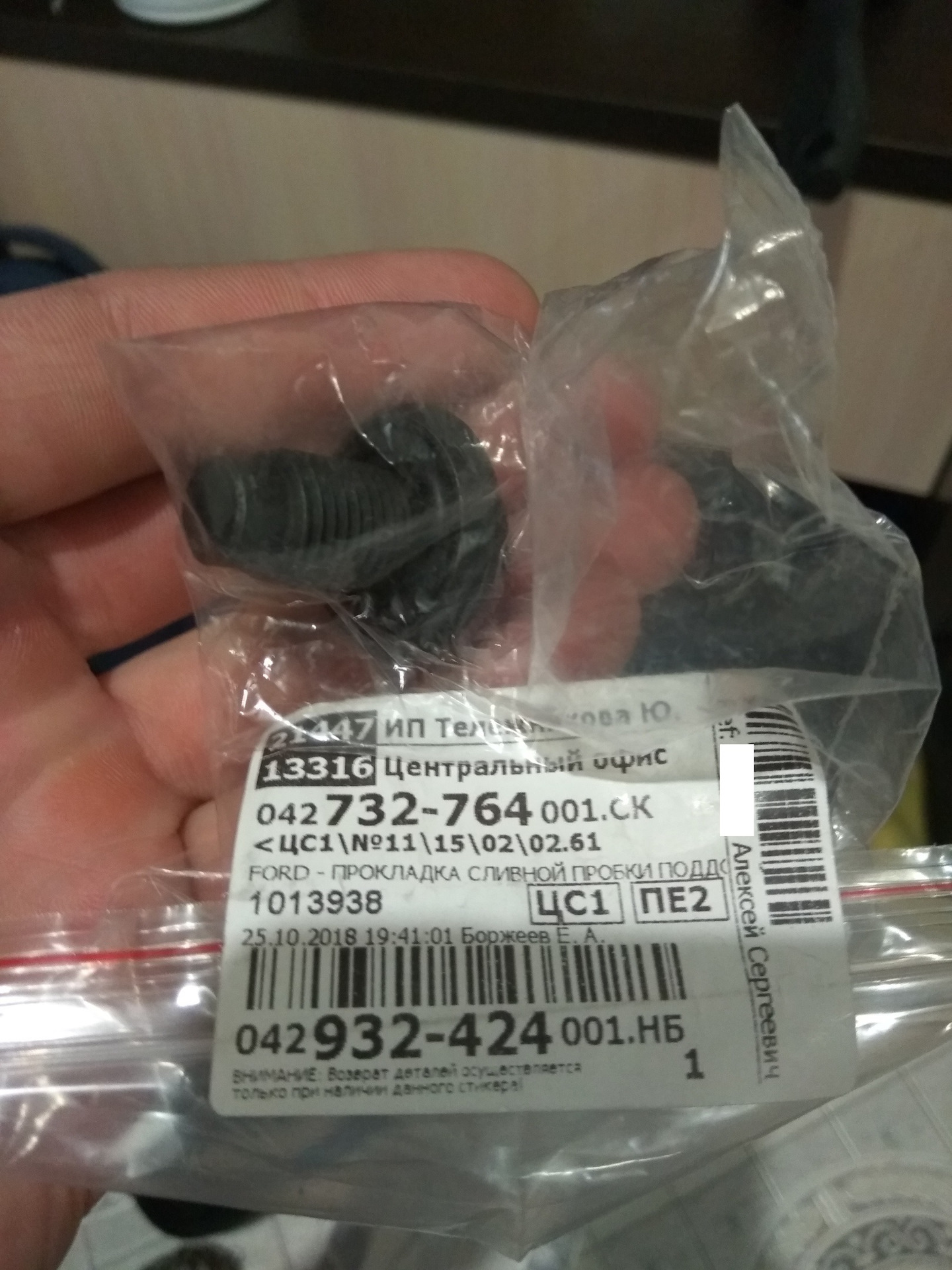

Фильтр FORD — 1751529
Болт сливной FORD — 1013938
Защита ставится без каких-либо проблем на штатные отверстия. Главное вместо пластиковых, подложить металлические закладные, что идут в комплекте. Но мастер не сообразил, а мне было некогда, куда вставлять закладные M6 с проволокой, и предложил поставить на штатные болты в пластиковые закладные. Т.е. если смотреть эту картинку, то у меня крайние болты (Б) остались на штатных, а в отверстие (А) пошла закладная М8 по инструкции.
Масла залили 4,3л по мануалу.

Нормальная защита?
Пока живая. Рыжиков не видно, в сервисе снимают без проблем. Авто стал значительно чаще тереться днищем зимой, клиренса стало меньше
Не советуешь?
Да почему нет. Меня устраивает. Не зная о других защитах, судить не могу.
Ну днищем трешься на ямах и колдобинах видимо?
Очевидно. И в колее во дворе, например
Тогда не страшно) пожалуй возьму себе
