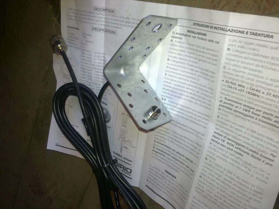

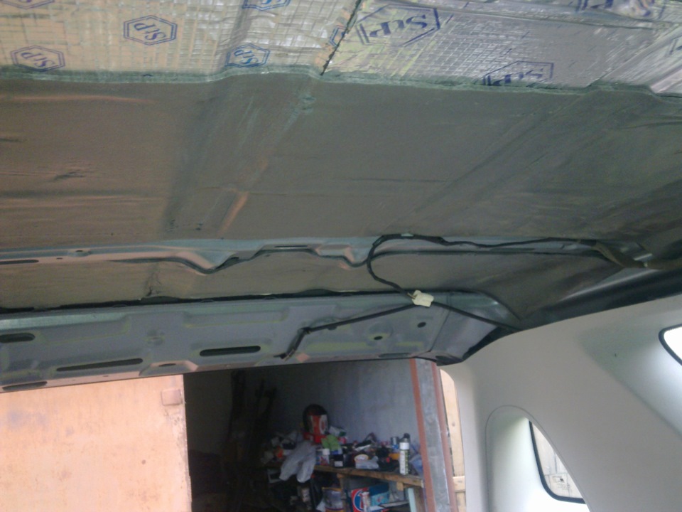

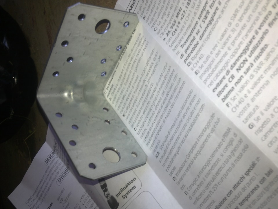

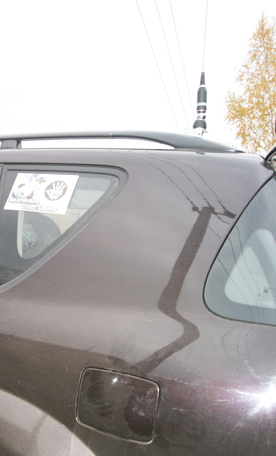

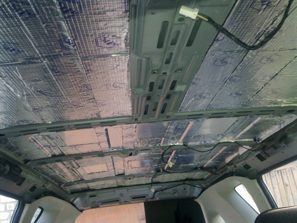

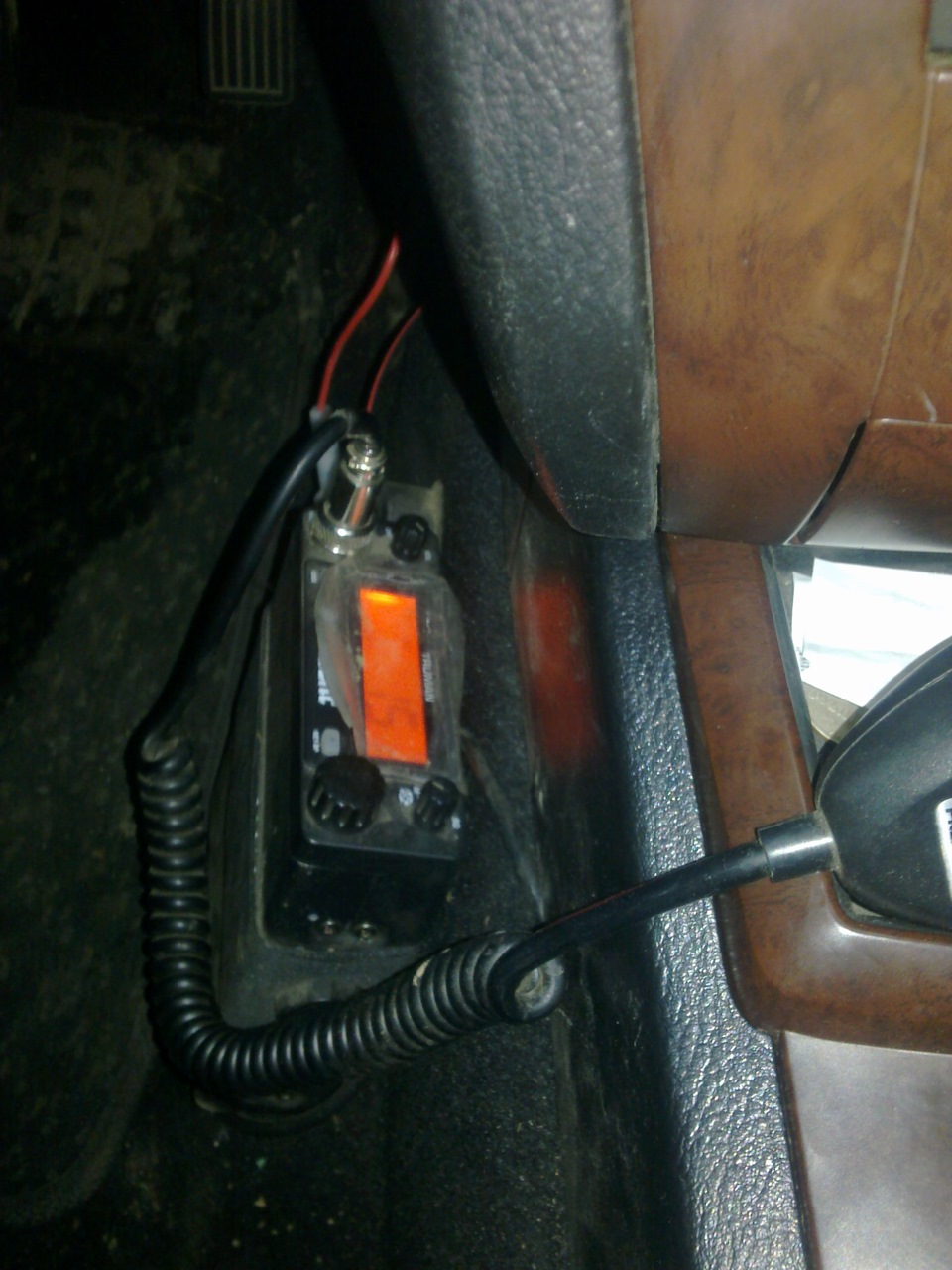

Установил рацию President Truhman и антенну Sirio 3000, делал все сам благо на форумах все описано и разжовано, после установки съездил к продавцу где мне бесплатно настроили КСВ. Разместить в Рексе радейку красиво негде, единственный вариант поставил у тоннеля со стороны водителя, вроде не мешает и под рукой, да и в глаза не бросается. Чтобы кабель завести пришлось снимать рейлинг, а для этого надо снть обшивку потолка, гемор . особенно одному… особенно ставить .

Рацию так же закрепил, на липучку.
Тангетку где хранишь? Я кронштейн просто вставил в щель над замком зажигания, оказалось удобно очень.
У меня просто лежит под подстаканниками в лоточке

Классно. Ноя тоже с си би катаюсь, только на обжимной кронштейн на рейлинг поставил антенну
