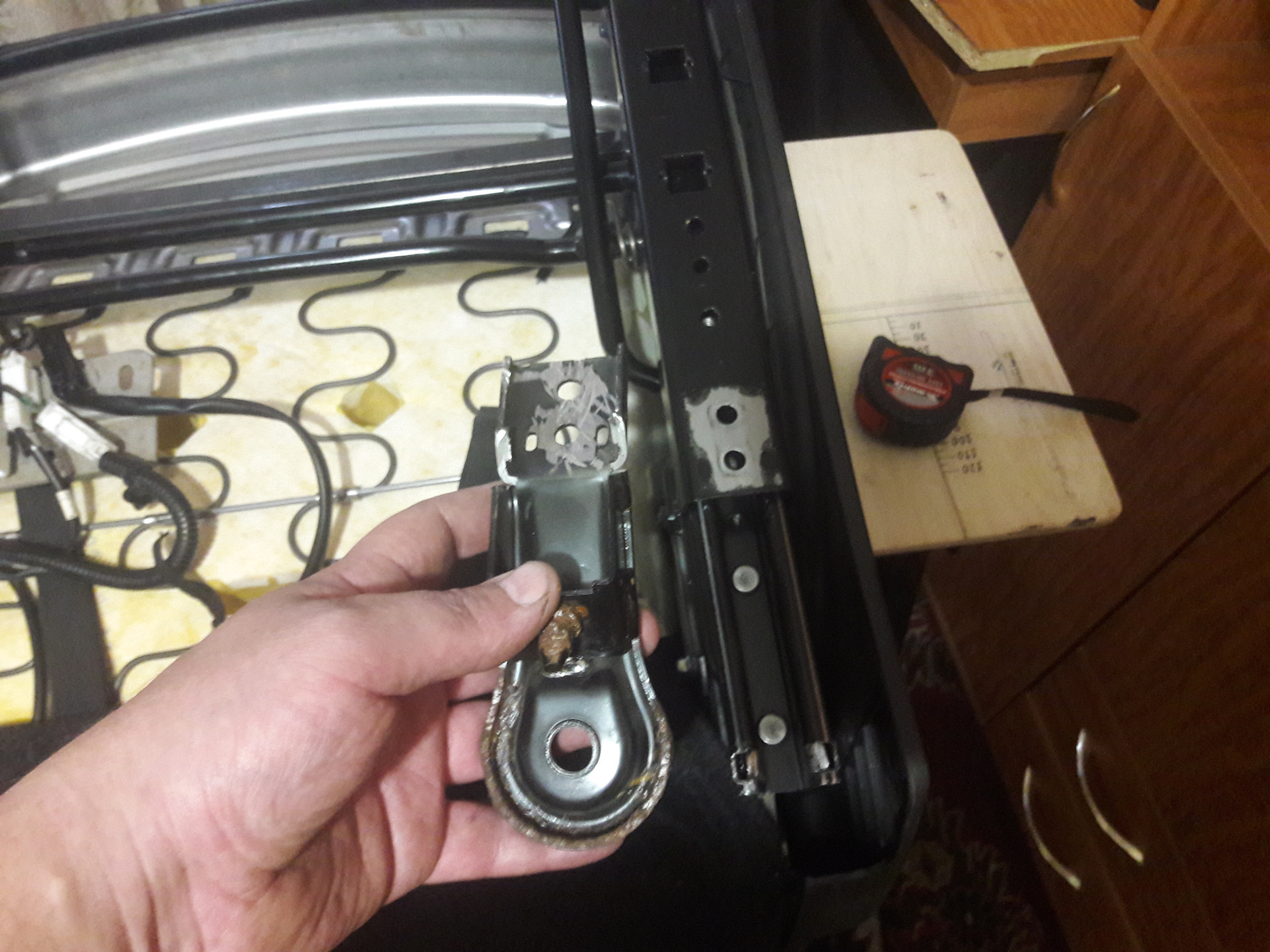

в начале срезал родной крепеж
сидения изначально выдвигались по салазкам вперед достаточно много а назад мало, а мне хотелось чтобы было на оборот но эту проблему решил, просто перевернул нижние полозья на 180 градусов механизм там зеркален поэтому проблем не возникло
теперь сиденья назад отодвигаются дальше а вперед меньше.
Далее померял рулеткой оказалось, что полозья на иномарошных сиденьях уже на 5 см по отношению к дыркам крепления поперек, но это не одна проблема, на штатных сиденьях полозья с одной стороны выше на 4,5 см

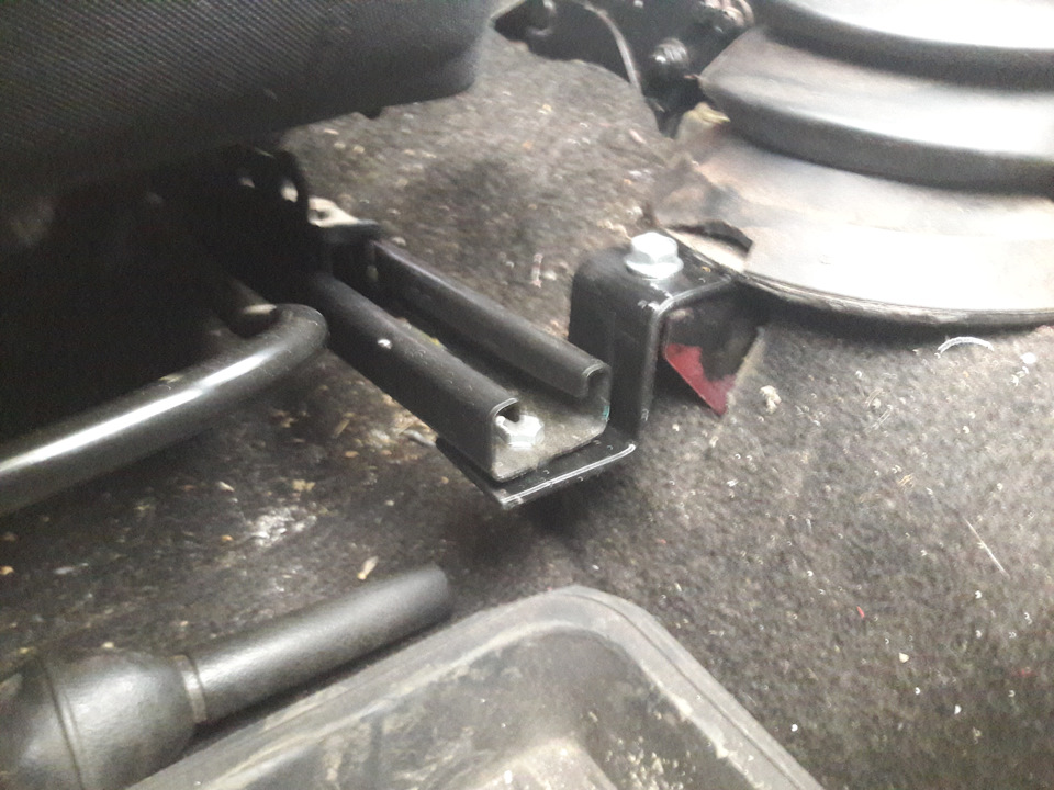

сварку использовать не хотел да и крепеж стоковых сидений тоже, чтобы можно было все вернуть обратно если что.
Поэтому из металлопрокатной полосы купленой в леруа мерлен сделал вот такой не хитрый "Z" образный крепеж
теперь просто ставил в родные места
сиденья встали без каких либо поблем.

А я скажу что установить нормально сиденья от другого автомобиля на классику без переделки креплений на кузове или самом сиденье невозможно. В данном случае уверен что автор теперь сидит не напротив руля а на 5-6 см левее от него.

Да смещено, я покатался потом переделал.
на сварку? или как?
Нет нечего не варил, крепежи обрезал немного которые у ручника, а у двери пластины поставил и сиденье встало нормально, а то плечём в дверь упирался раньше.

А есть размеры Z-образных планок?

а которые планки переходные вы сделали под крепления сидений они не загибаются?

Надо было, целый уголок, z образку ставить)
