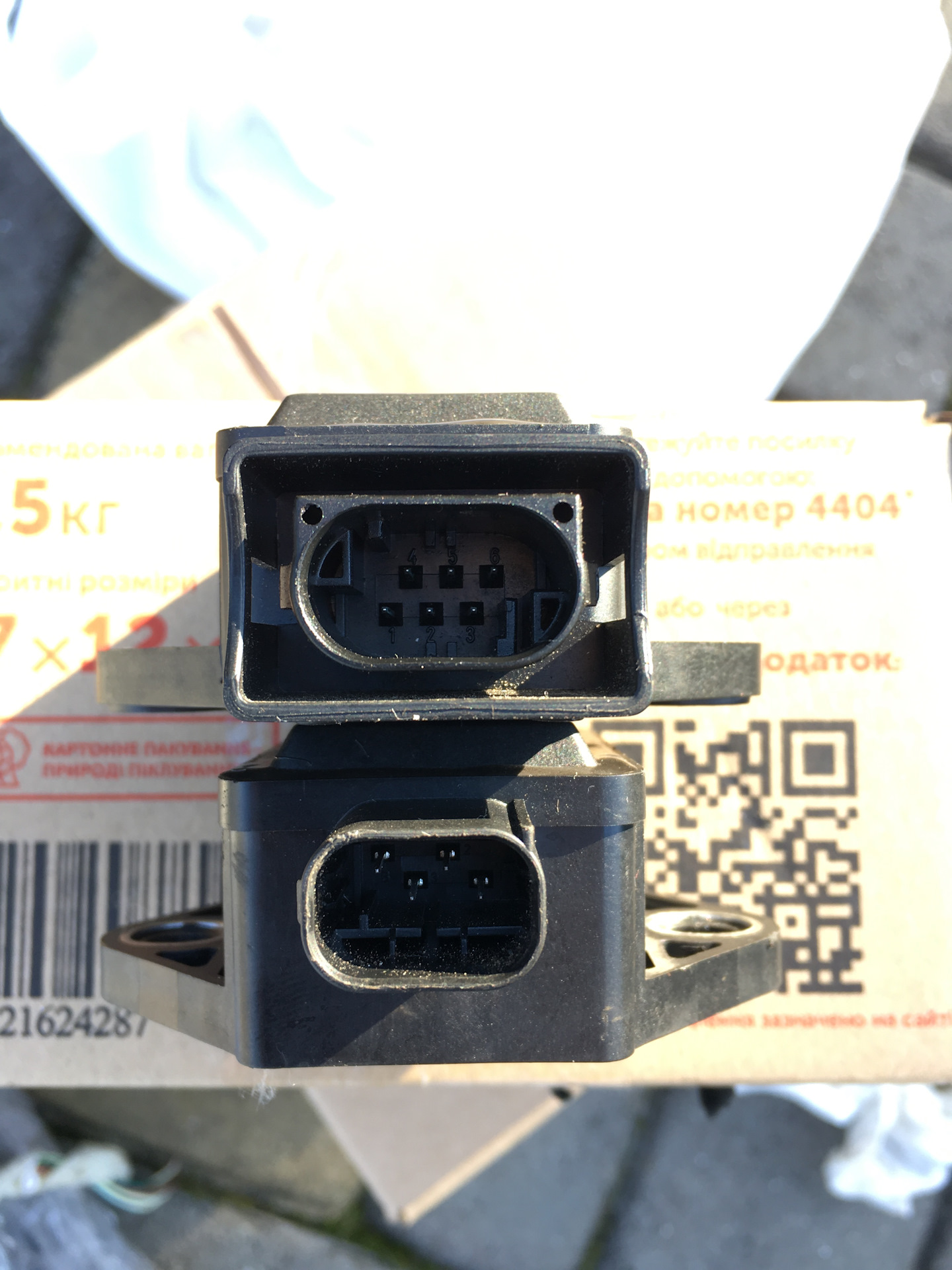

2. Датчик угловой скорости (датчик рыскания / гироскоп) вместе с отрезанным разъемом.
Вот здесь были отличия от 2000-2005г.в. ставился на 4pin Ford 1128924 (1S7T-14B296-AD) (connector C511)
После 2005-2007г.в. ставился на 6pin Ford 1346641 (4S7T-14B296-AA) (connector C513)

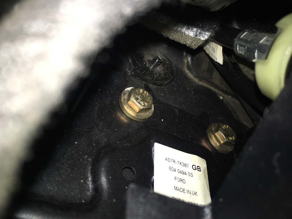

3. Держатель датчика рыскания для MTX75 / MMT6 одинаковый, для АКПП другой, разница в место положения датчика, на механике он сверху крепится, на автомате снизу.

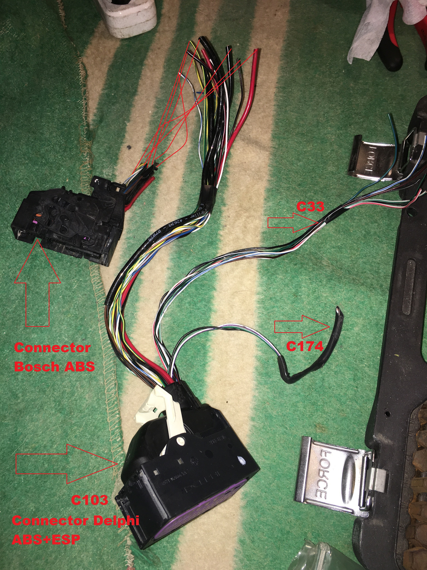

4. Блок ABS+ESP (connector C103) + датчик гидравлического давления ESP (connector C174)
2005-2007г.в.
Разъем должен быть именно 2005-2007г.в. тогда все понятно по цветам становится.
Старый блок АBS без ESP имеет совсем другой разъем Bosch, с ESP — Delphi
Извлекаем старый блок ABS, для этого нам нужно снять вакуумный усилитель тормозов, отсоединить все трубки. Также поменять кронштейн блока ABS, он совсем другой.

Привет. Понимаю что много времени прошло, может и не вспомнишь, но все же.
У меня разъем на блоке ABS как раз Bosch, если я правильно понял то нужно найти коннектор Delphi и и подключить их по схеме выше, часть проводов от разьема пойдут на датчик давления ESP, часть на разъем 33 в салонном блоке предов, а оставшаяся часть просто болт-он подключаются к тем разъемам/проводам что останутся после обрезки разъема bosch. Так?
Привет
Все верно понял 💪
Спасибо 🙏

1. Какой датчик ускорения будет проще сростить с проводкой и в чем разница 4-пин и 6-пин
2.есть артикул кронштейна крепления датчика ускорения или же как он правельно называется много информации копаю по форумам как на российских так и на зарубежных форумах по этой теме
1. Если до 2005 года, тогда 4 пина, я же все четко расписал.
2. На последнем фото есть номер кронштейна ;)
Да и все это нужно покупать на разборке а не новое, во первых уже нету его в производстве, во вторых ценники космос будут
А по подключению 4-х пиновый сильно отличается?
На схемах видно, совсем все по другому
