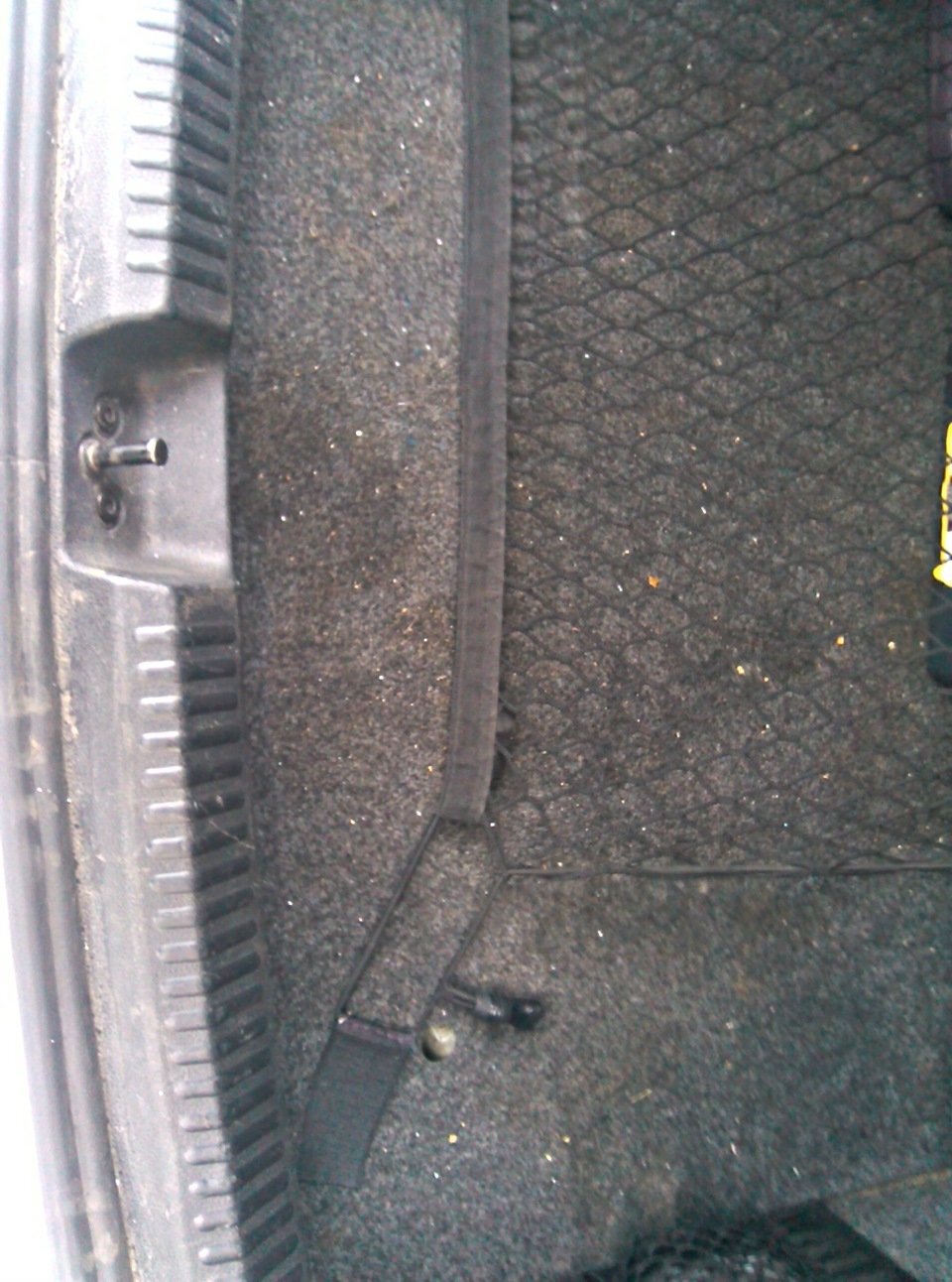

На предыдущем авто в багажнике были заводские стропочные проушины, на поло седан с этим беда (((
Постоянно в багажнике что то катается и бьется туда сюда. Оставшуюся сетку некуда было прицепить. Идею подало крепление дополнительного бокового кармана кармана

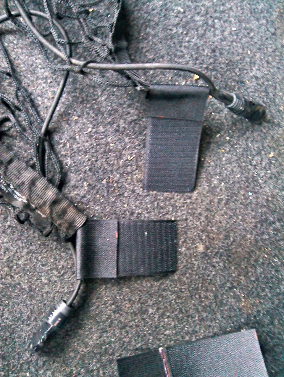

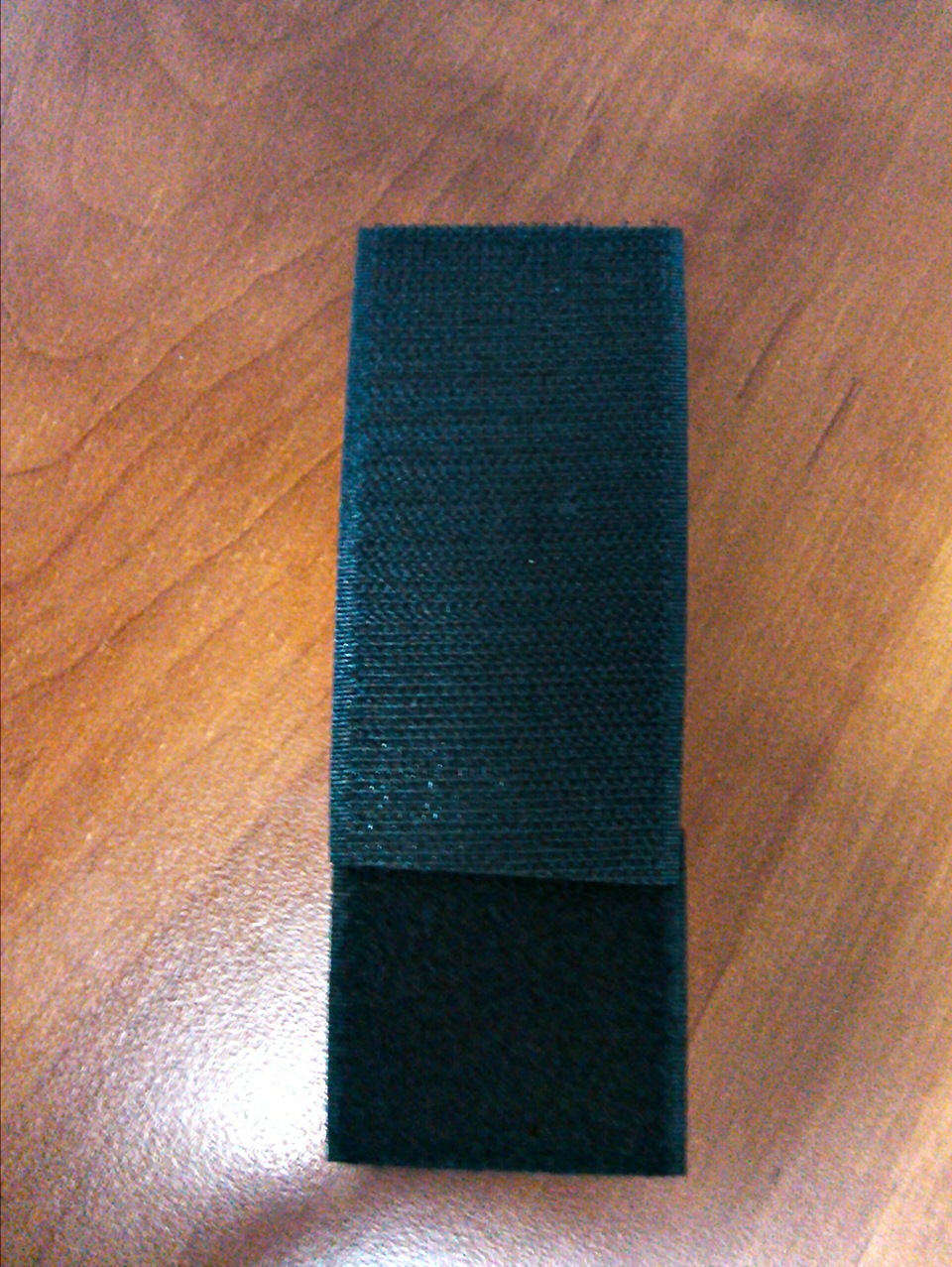

Заехал в швейный магазин и купил метр липучки шириной 5 см. Нарезаем ее. 10 см — сторона с крюками и 5 см сторона ответная.

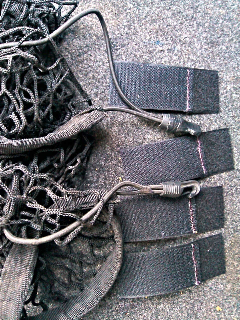

И сшиваем между собой ворсом и крючками в одну сторону.
Заматываем оригинальные крючки чтобы не путали сетку и прикрепляем липучки

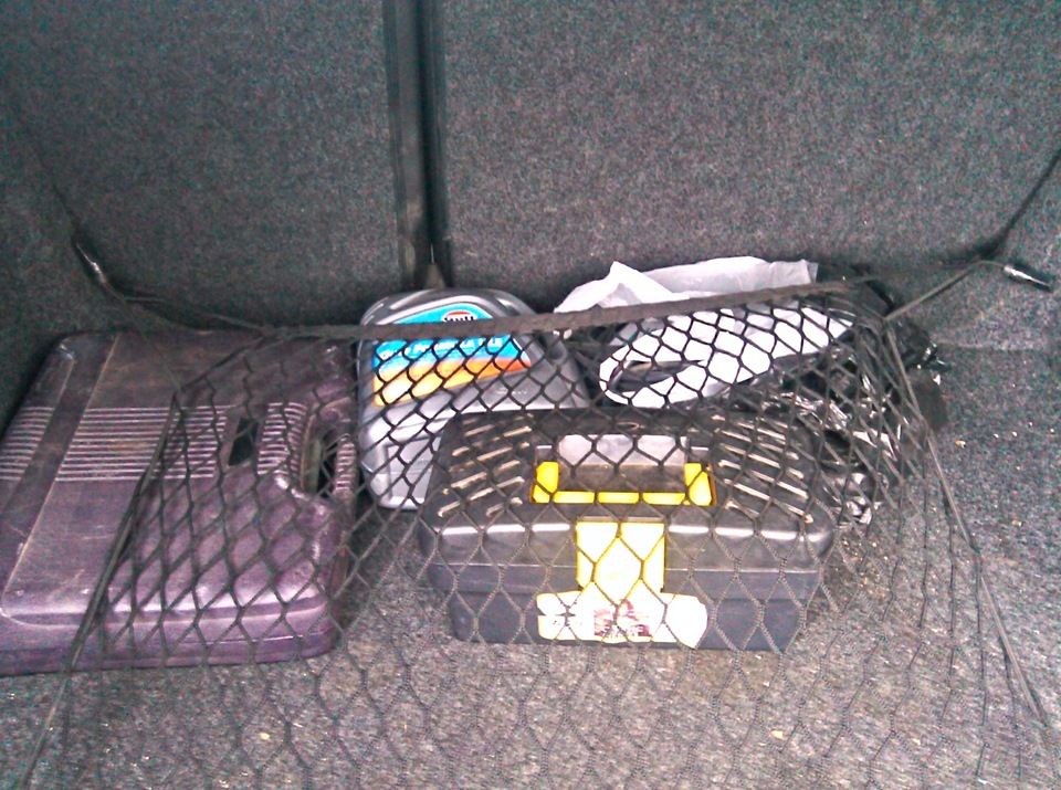

Ну и соответственно располагаем туда где нам удобно и на сколько позволяет растянуться сетка
Итог ни что ни куда не катается и при необходимости можно поднять на нужную высоту

липучки держат, но вот сетка маловата для этого багажника ))) с левой стороны там где нет подложки обшивку поднимает ))) пришлось зацепиться за боковые стены
