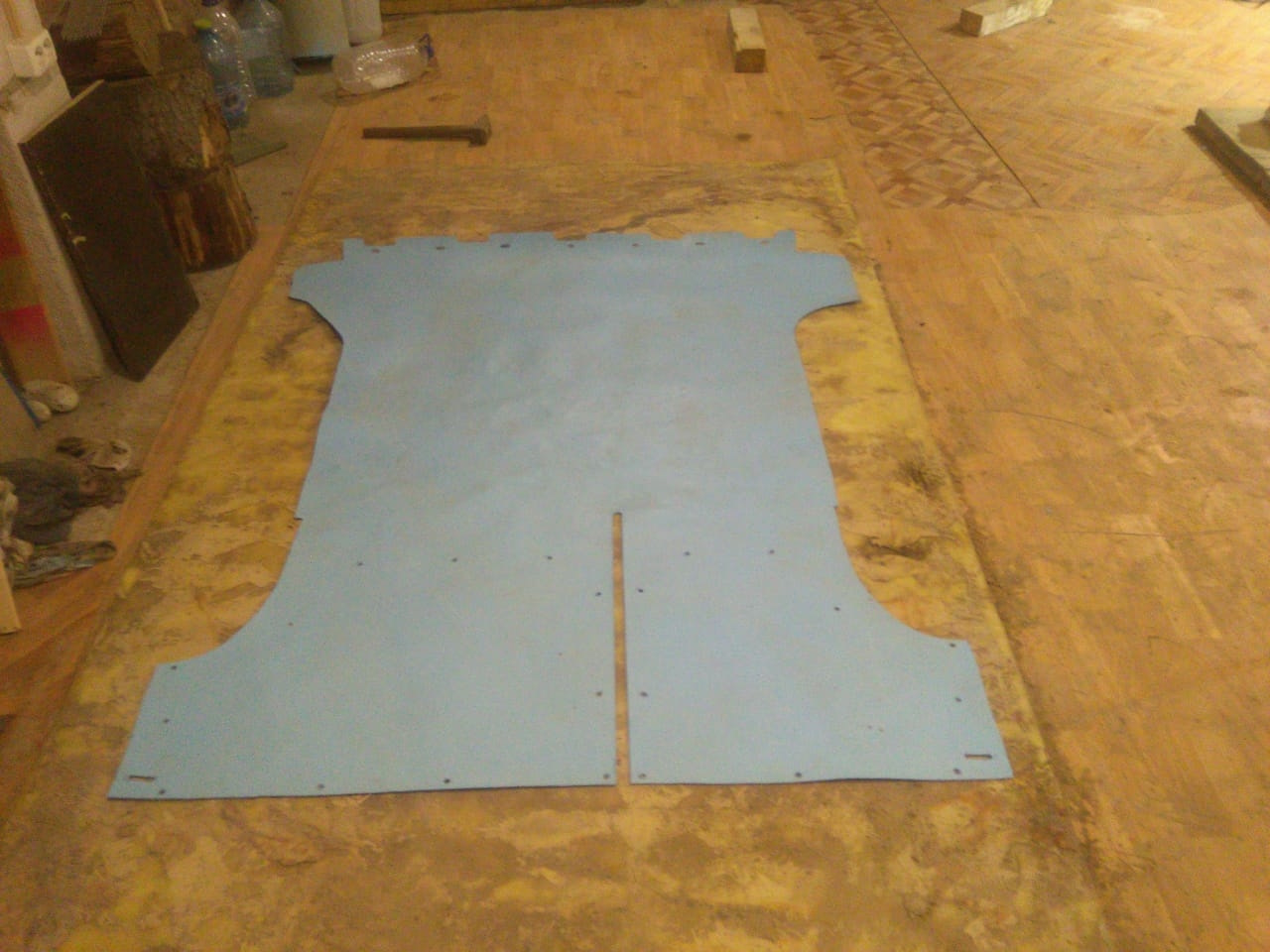

Давно хотел. Не из чего было. Недавно презентовали мне приличный лоскут тента, которым фуры укрывают. Сделал выкройку по ковру

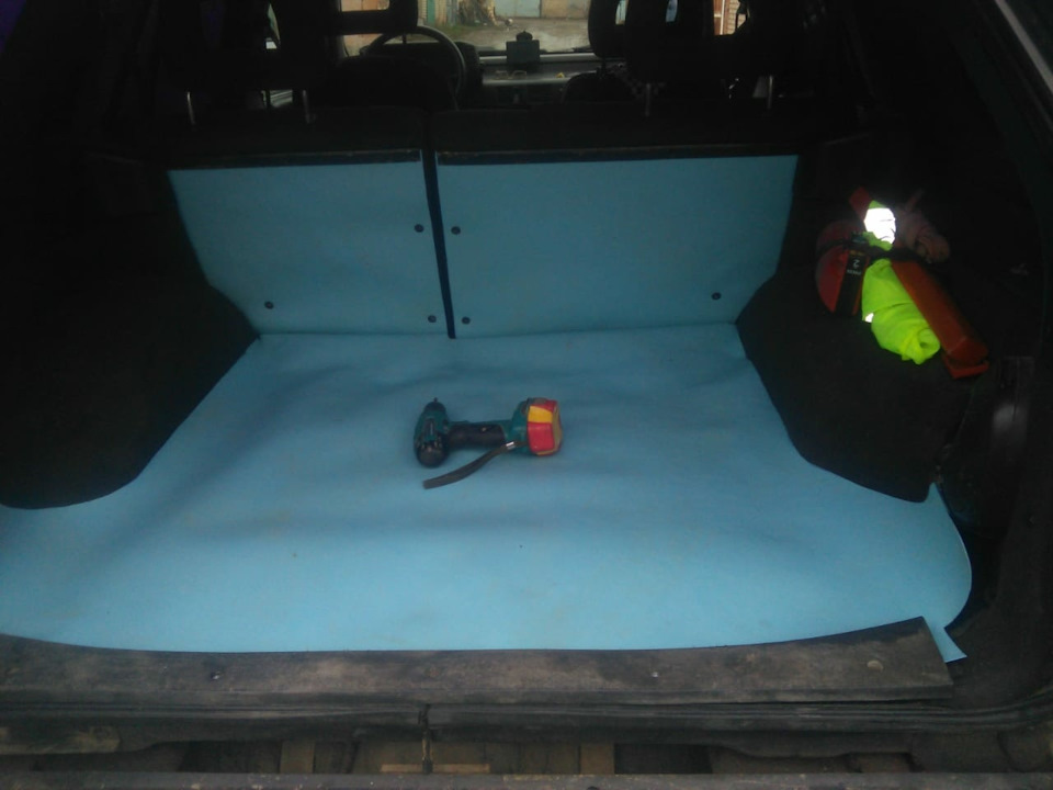

Уложил на этот же ковёр, на спинках закрепил штатными планками и пистонами
желательно выкройку делать на 1-2 см короче ковра. Тогда ляжет идеально, а у меня получилась волна перед спинками. Может даже и к лучшему. Вода не будет затекать.

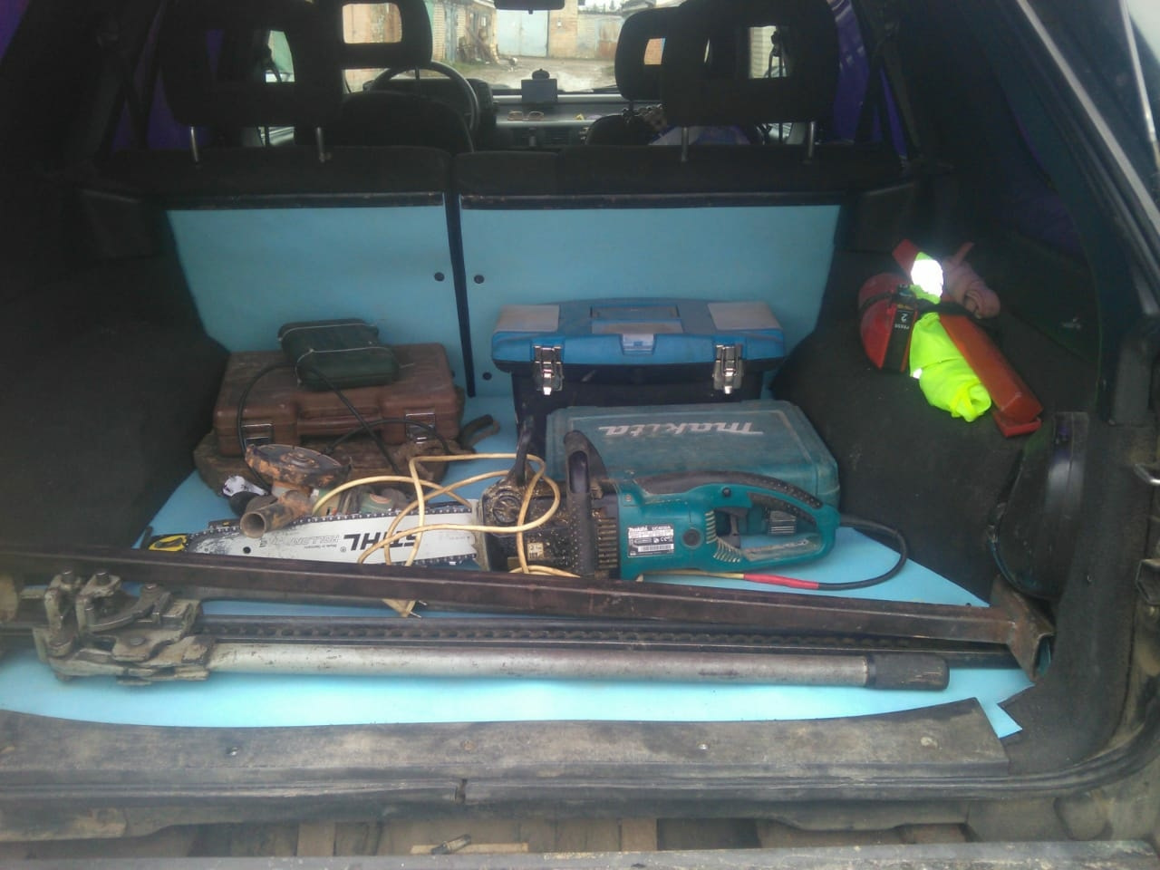

Теперь опилки, иголки, масло, и просто мусор, удаляются легко и быстро.
